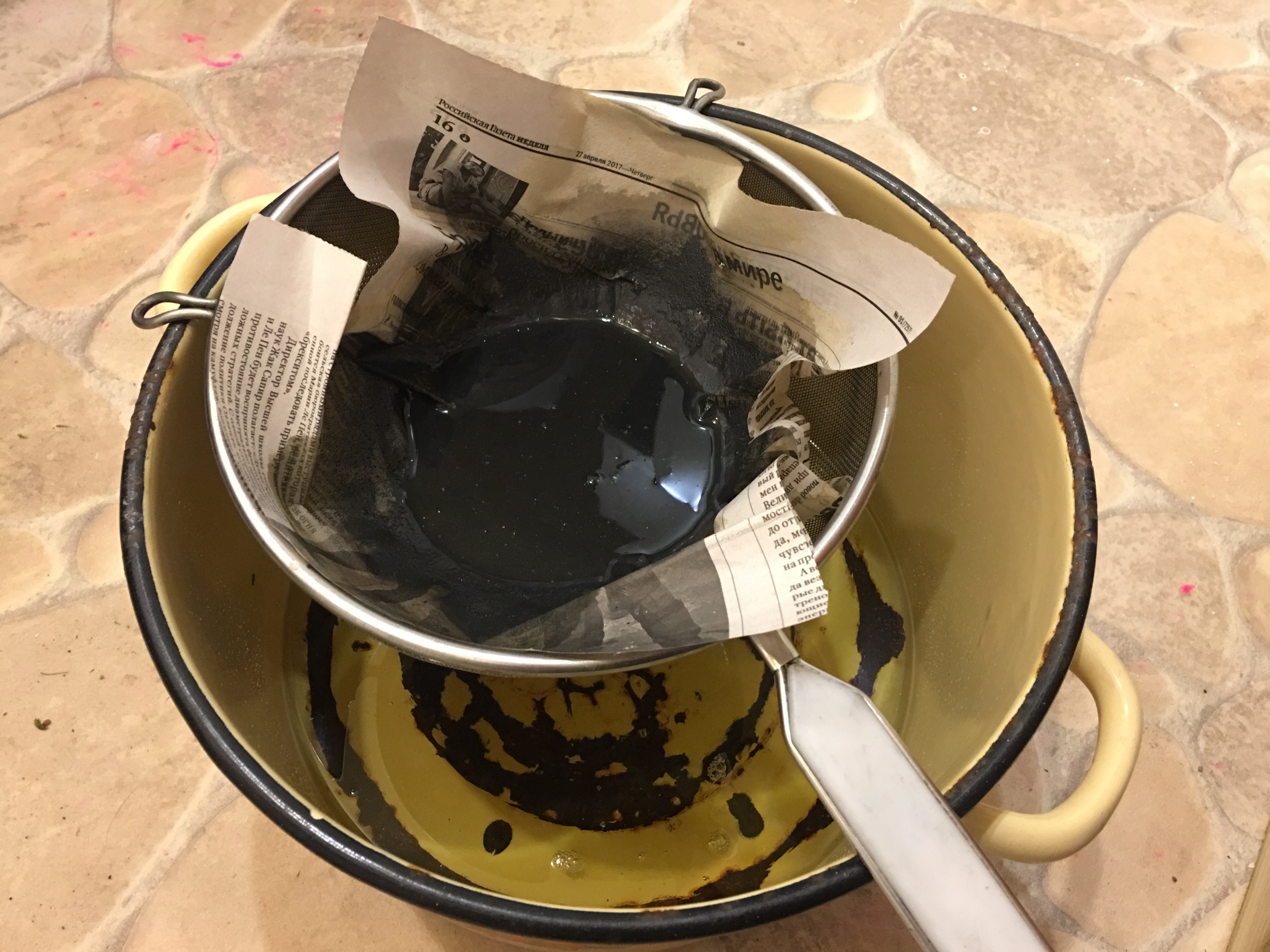

Несколько фото: результаты получения хлората калия, описанного постом выше.

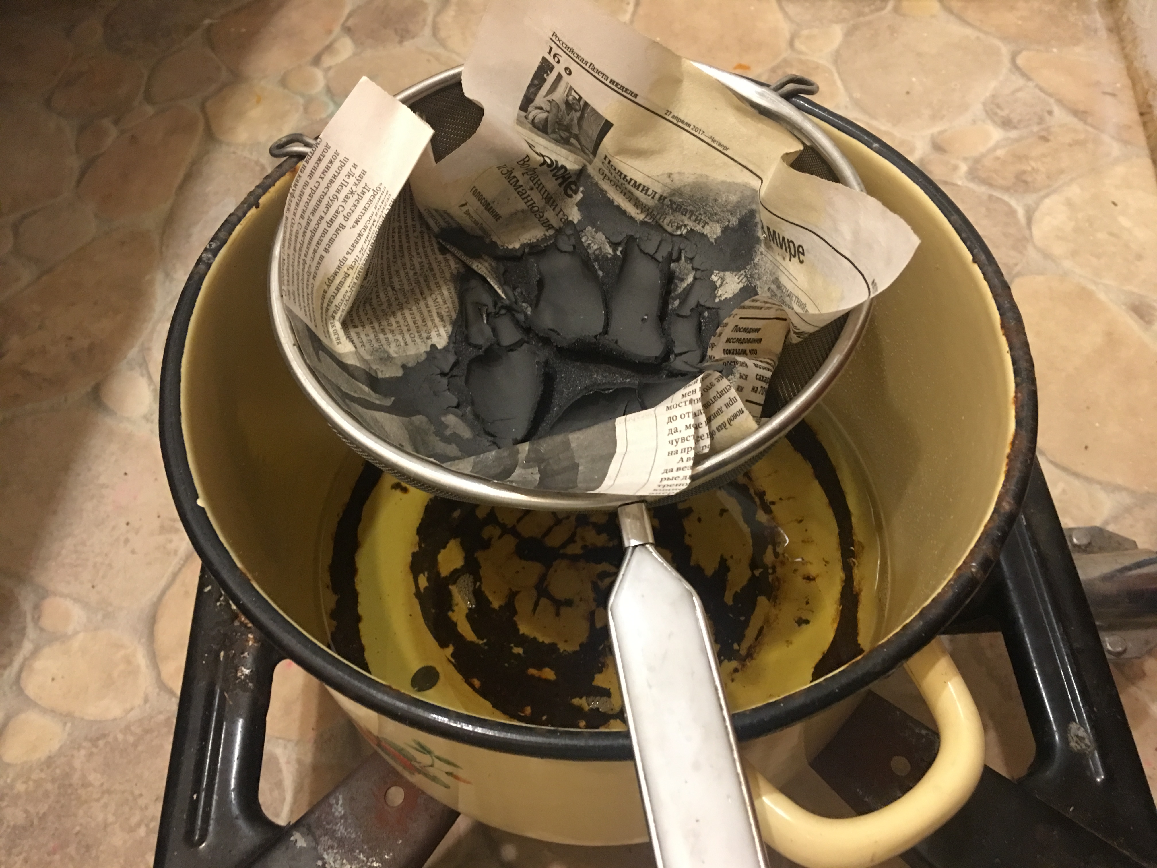

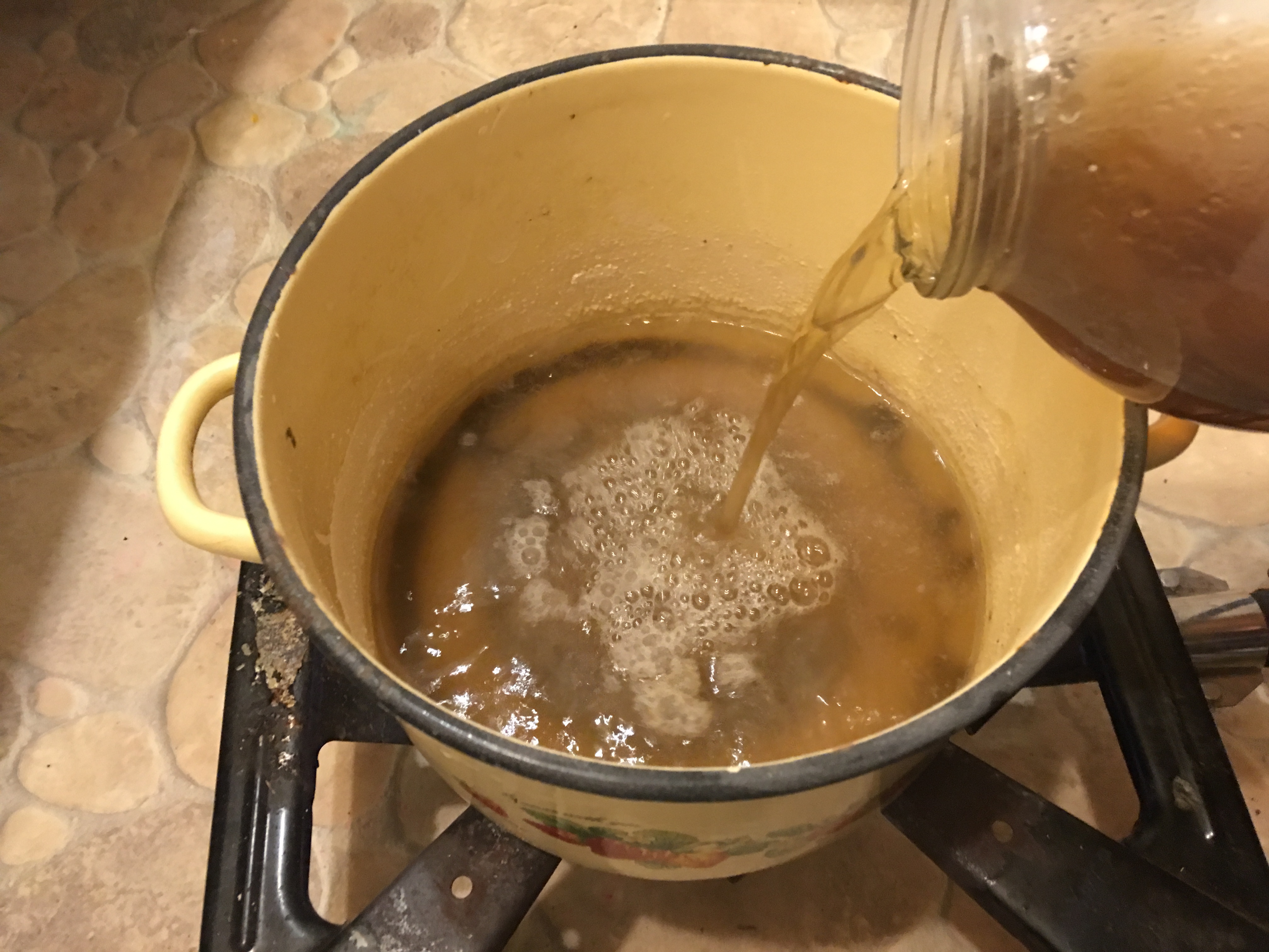

Профильтровал электролит через газетный лист.

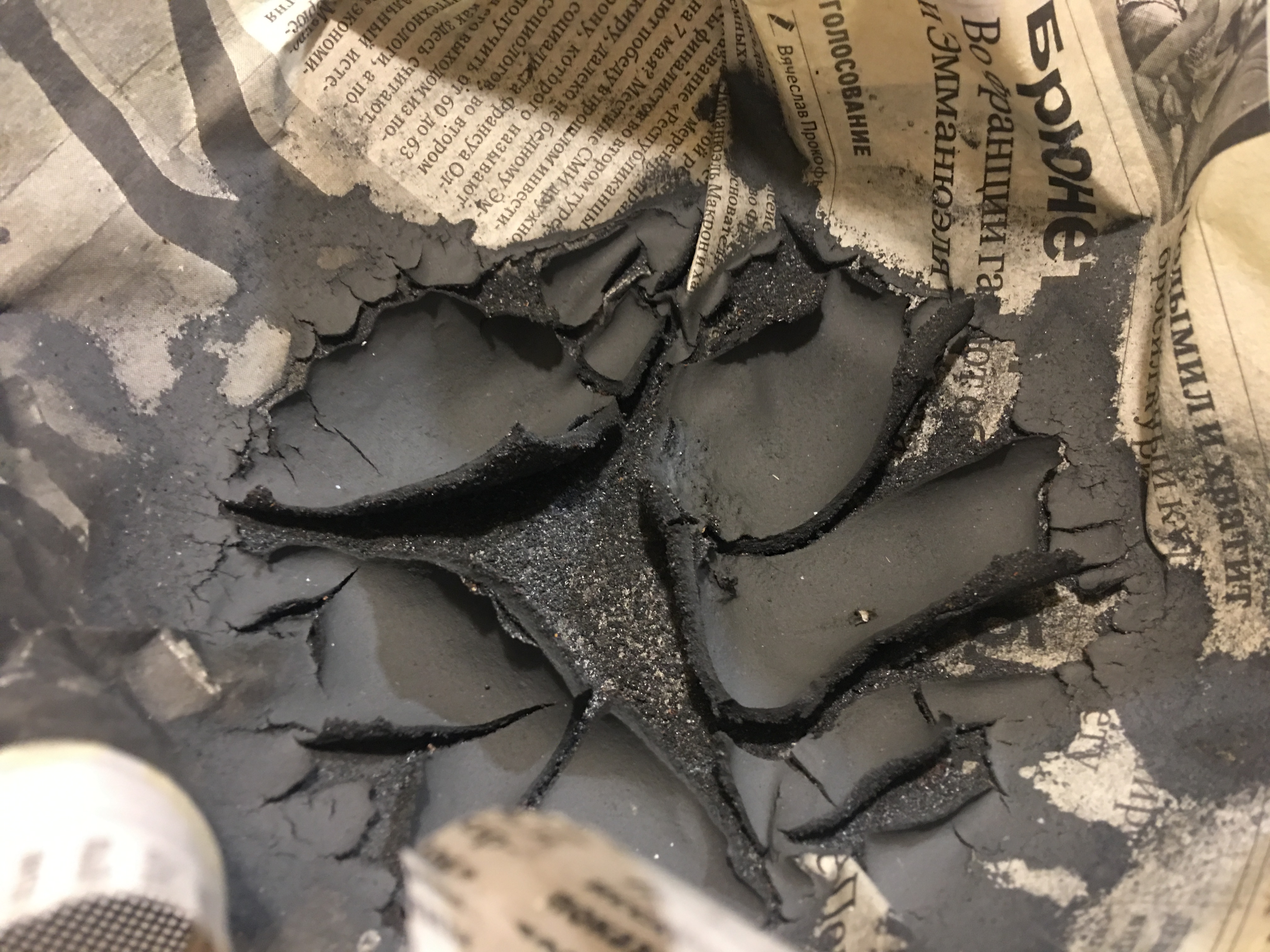

Шлам. В основном - порошок графита.

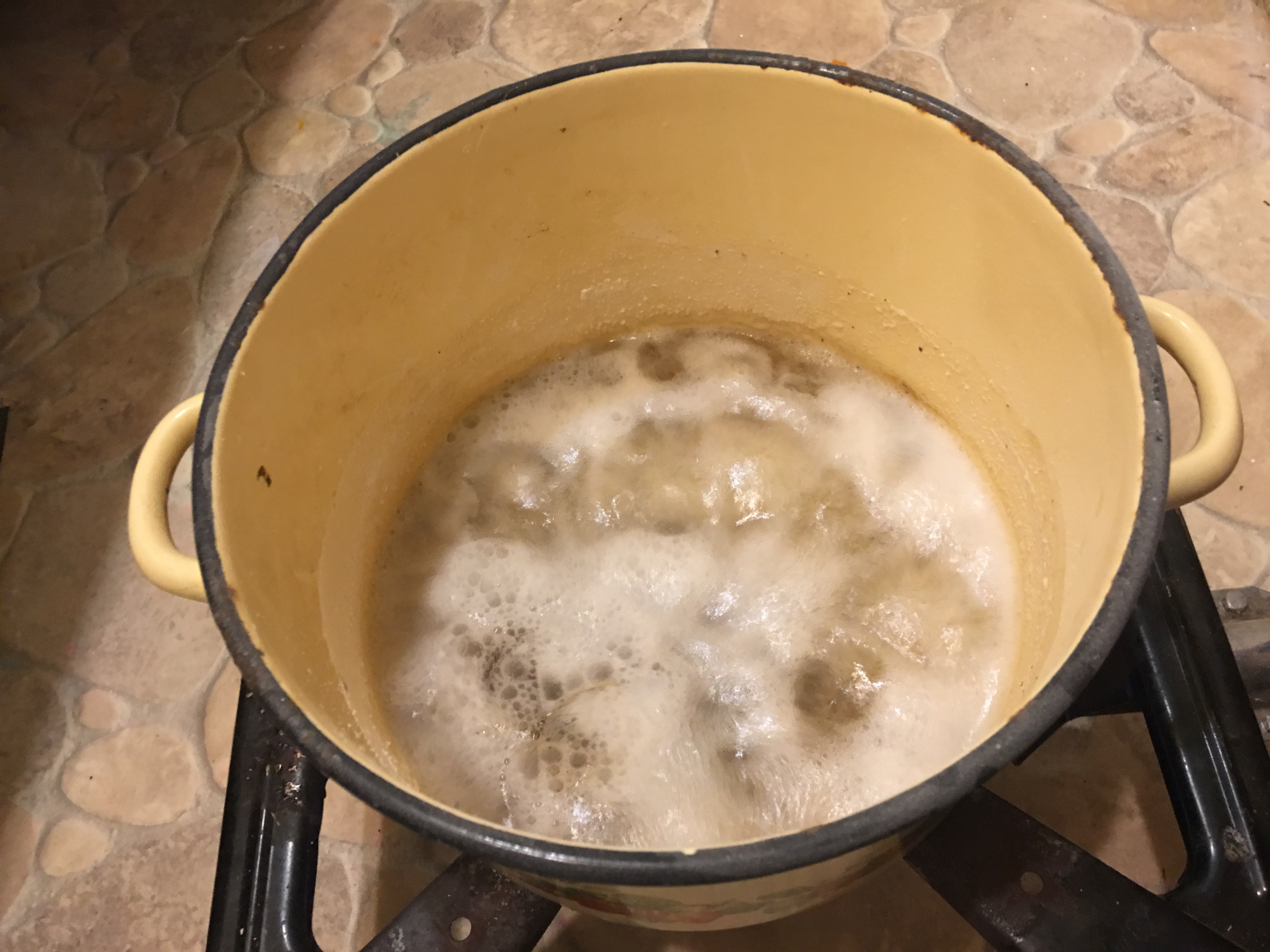

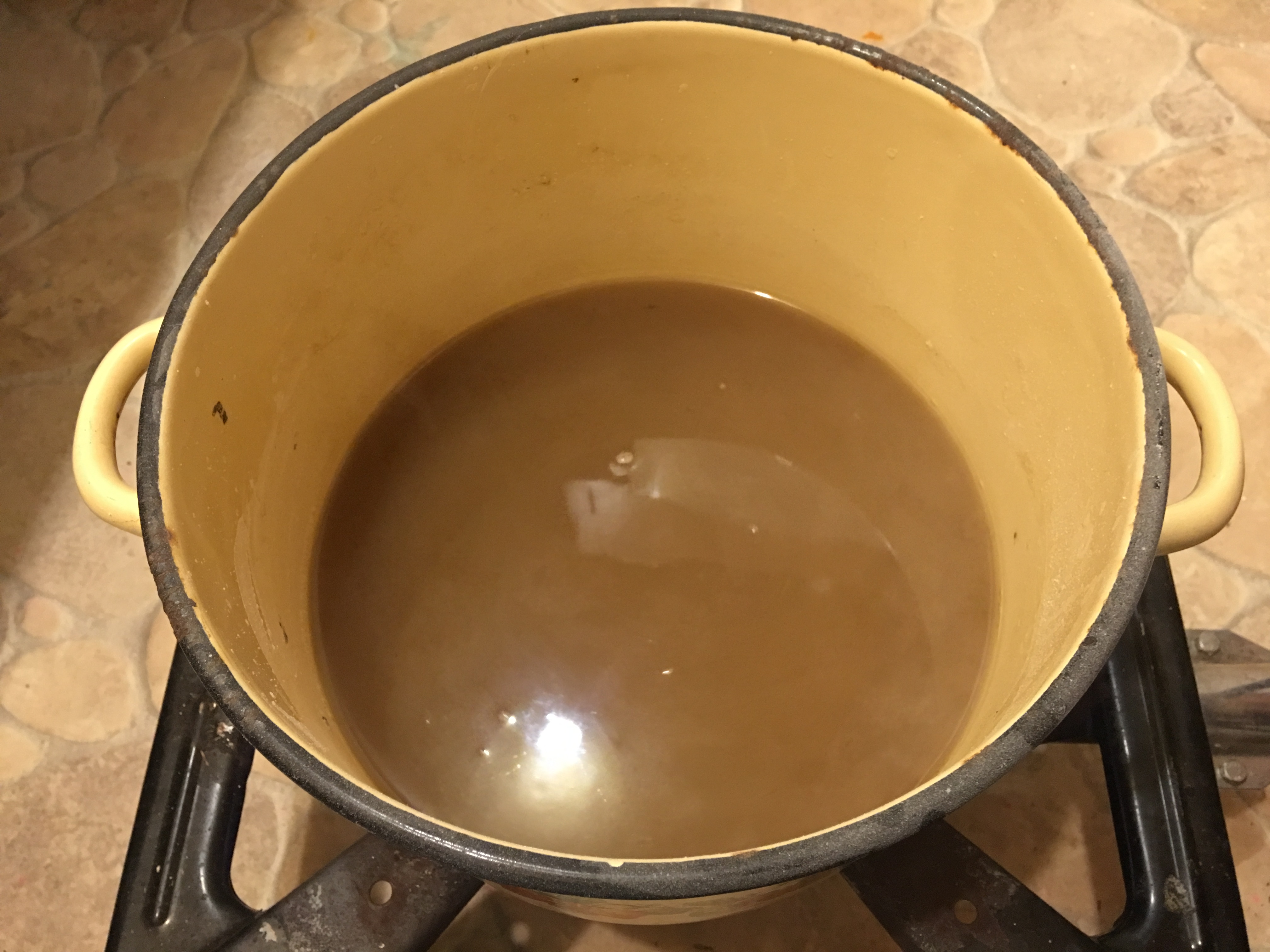

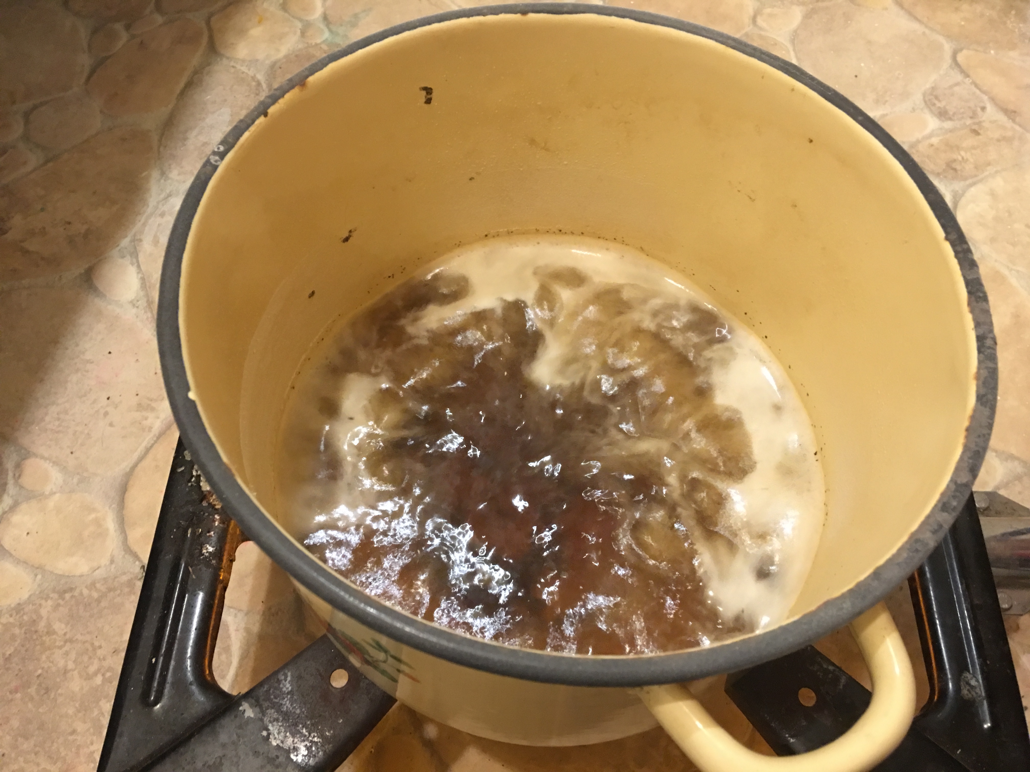

Раствор пару минут прокипятил. Хотя это явно излишне.

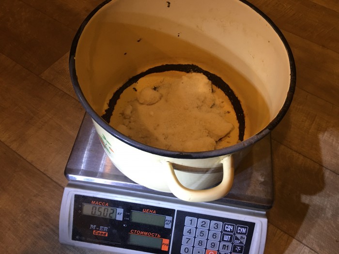

Взвесил 500 грамм хлорида калия (очищенное удобрение).

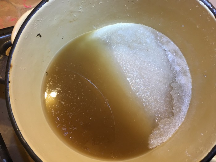

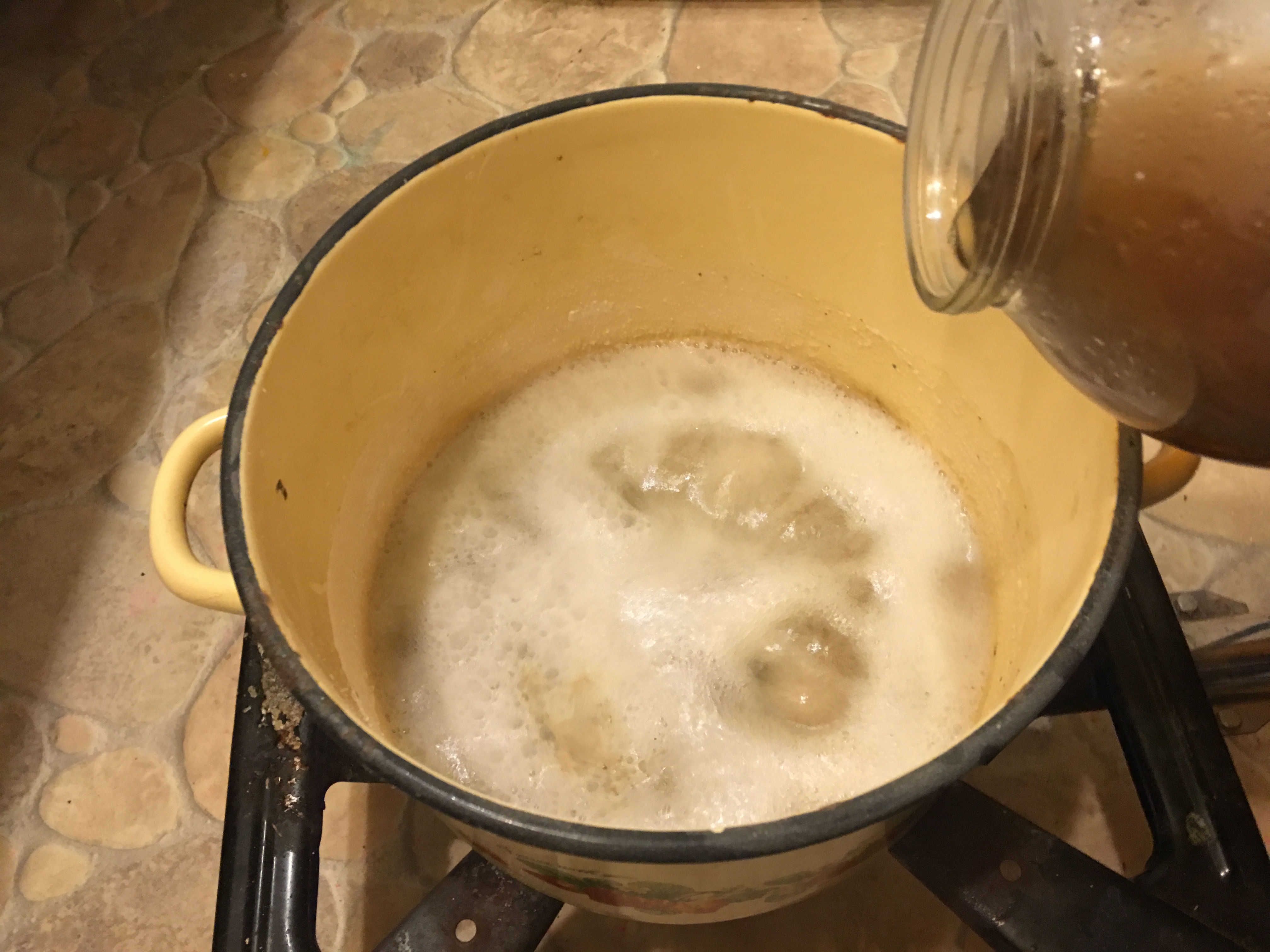

Растворил хлорид калия при кипении в минимальном количестве воды, затем, влил в него хлорат натрия.

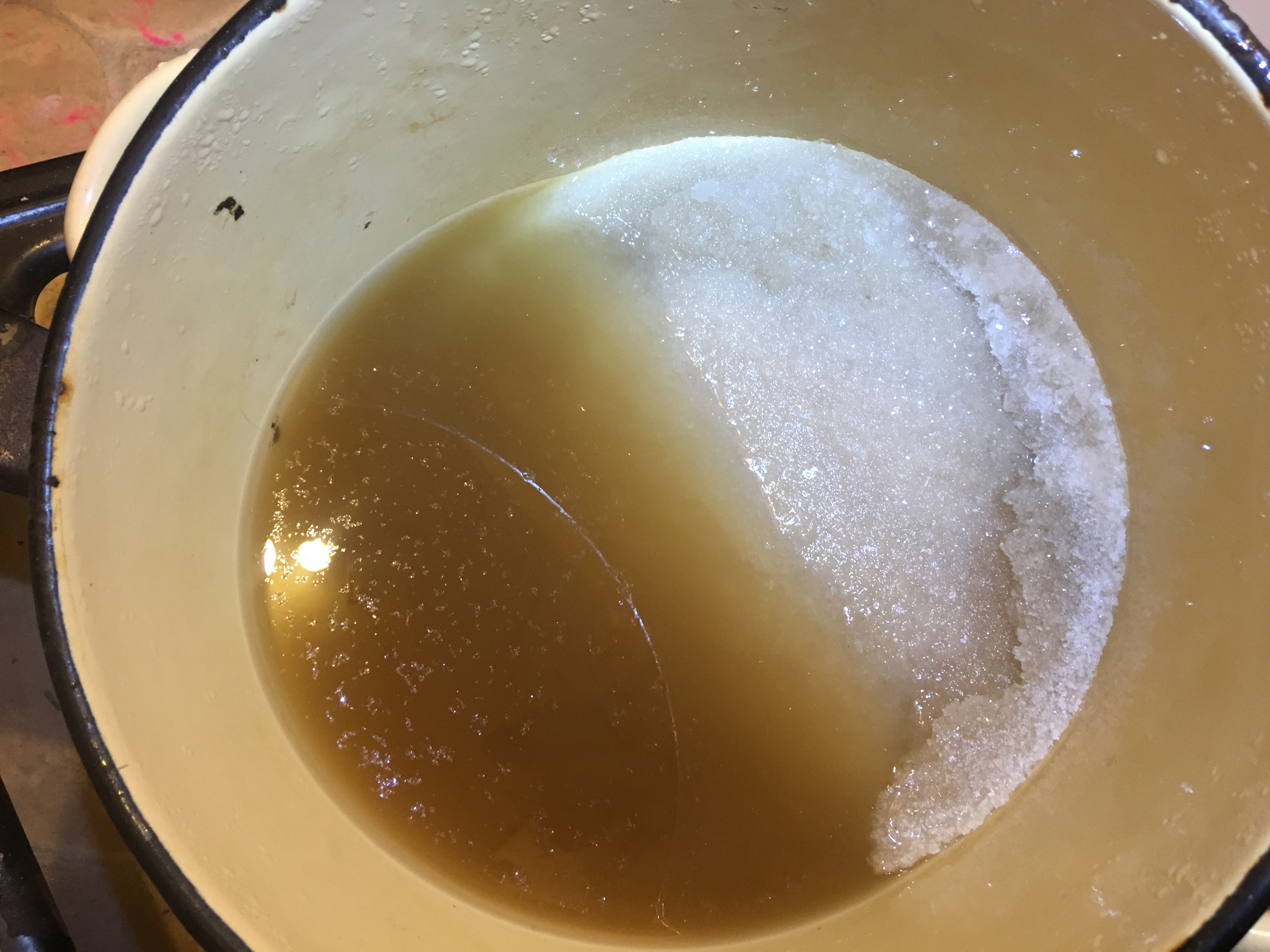

По мере остывания выпал обильный осадок.

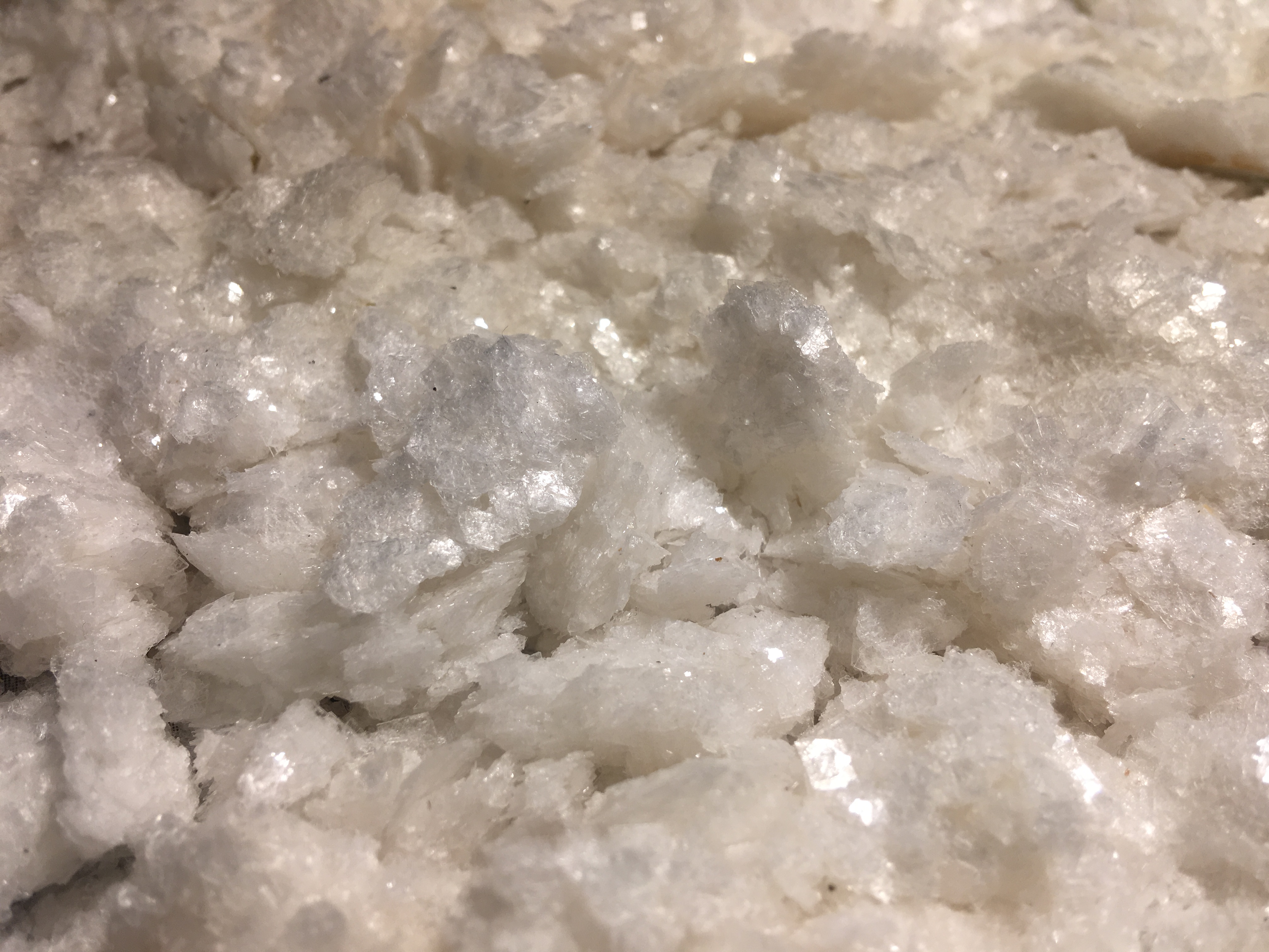

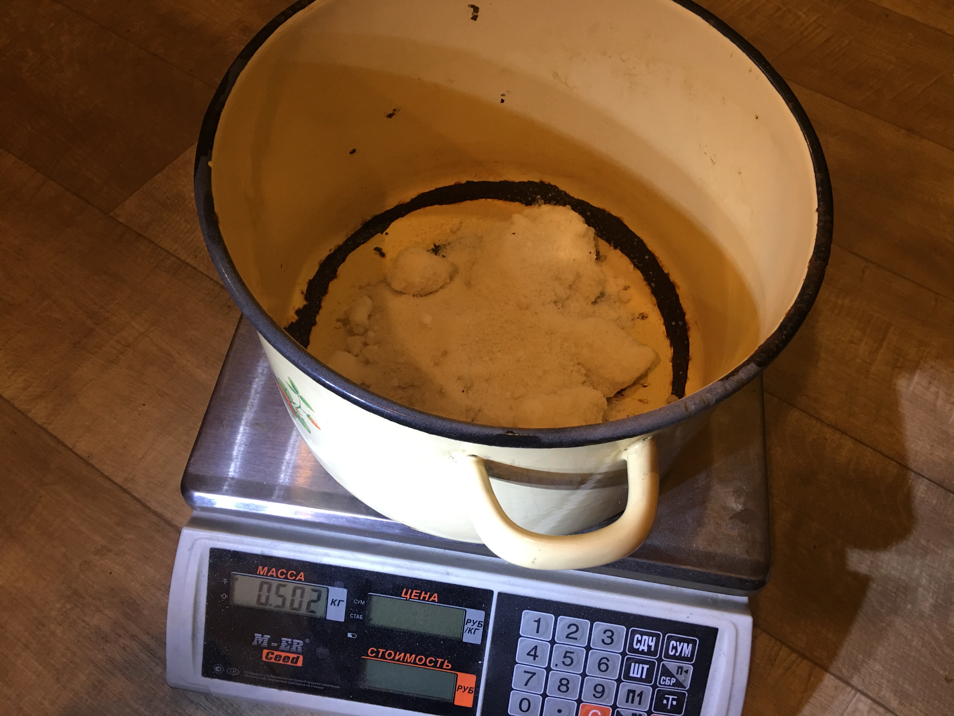

Выпавший хлорат промыл порцией ледяной воды. Далее растворил при кипении в минимальном количестве воды, перекристаллизовал (выдержав трёхлитровую банку рассола в сугробе), и при фильтрации снова промыл ледяной водой.

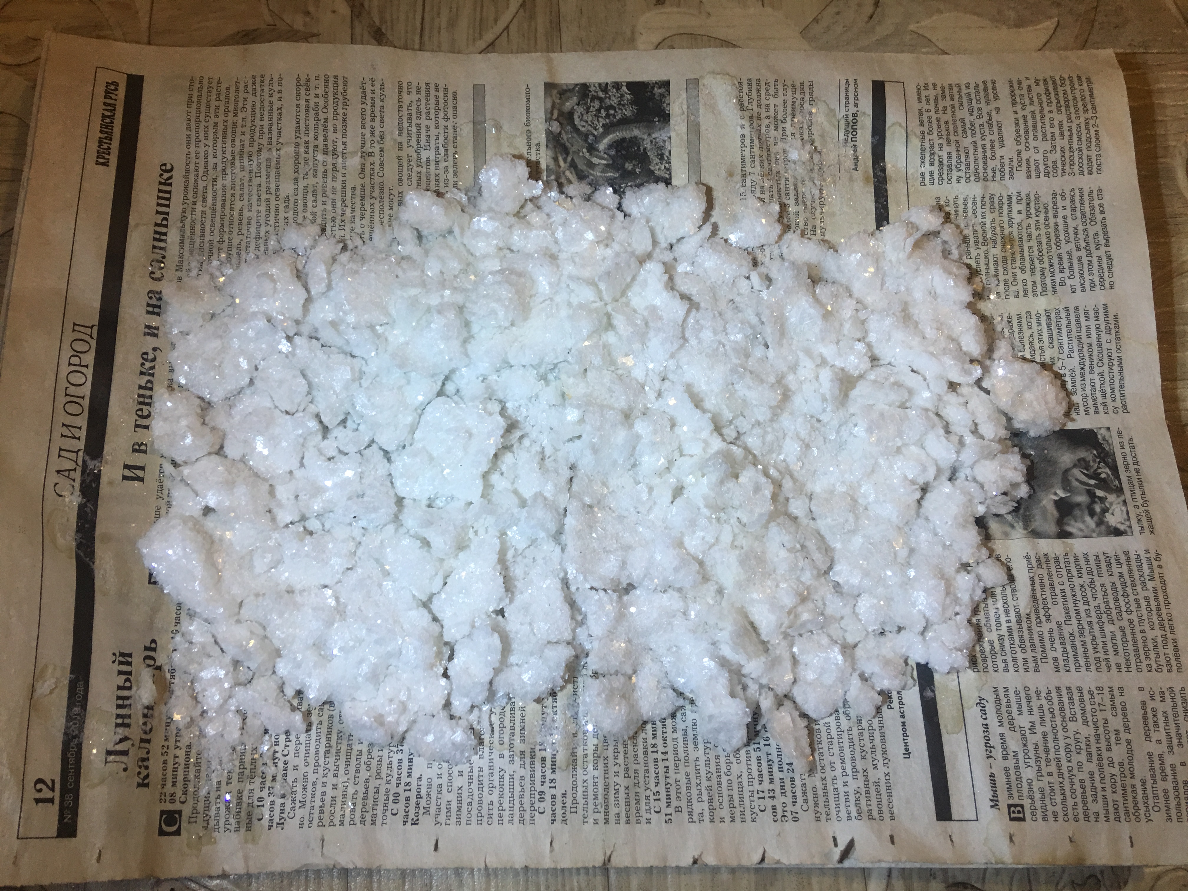

Несмотря на сопровождавшую всё это спешку, и, как следствие, лишние потери продукта, выход составил примерно 420 грамм чистого хлората (точных цифр, увы, не запомнил, но при текущем раскладе это не так важно).
Для всех описанных операций использовал обычную колодезную воду. И тем не менее, чистота конечного продукта вышла более, чем достойная. Данный хлорат был успешно применён для создания состава синего пламени (в смеси с синтетическим малахитом и серой), который, как известно, очень чувствителен к примесям натрия.

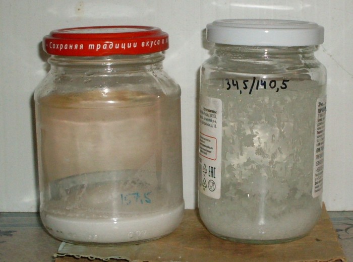

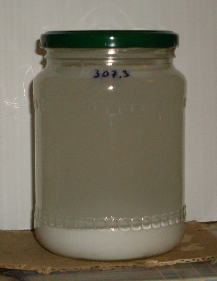

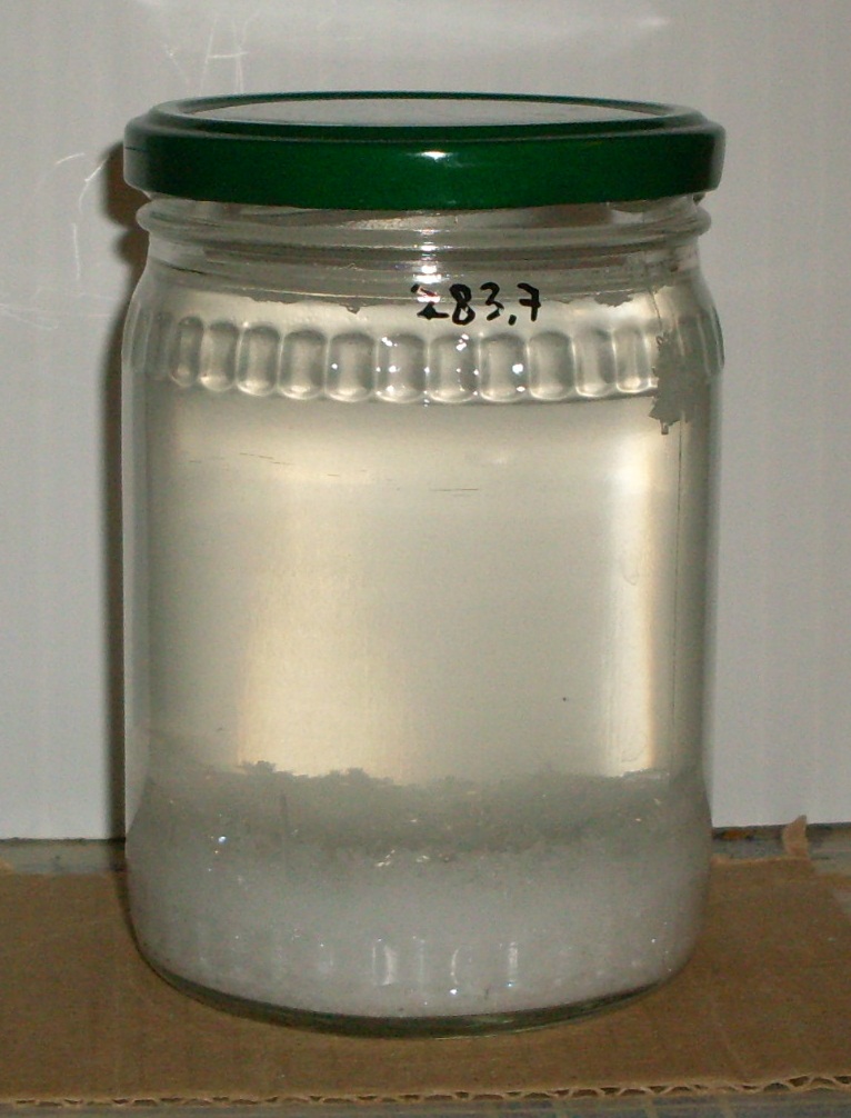

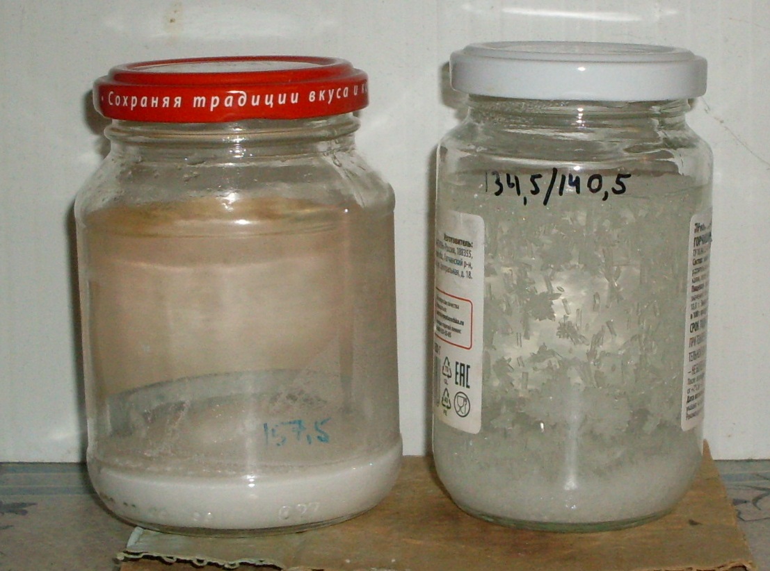

Кристаллизация хлората бария. В банке слева - суспензия NaCl + остывший раствор.
Любой сильнокислый катионит (это - термин). Например, КУ-2 или КУ-1.
Вот это меня и интересовало. Катиониты и аниониты для меня - тёмный лес. Буду их изучать.

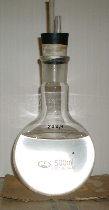

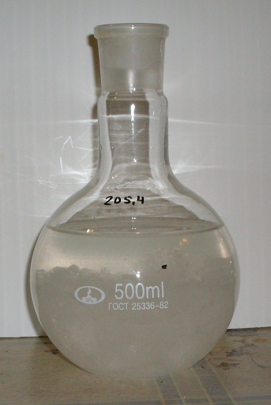

Более подробная методика получения хлората бария обменной реакцией между раствором NaClO3 и BaCl2•2H2O кристаллическим. Воспроизведение китайского патента.
Исходники:
• m(NaClO3) = 319.5 г (3 моля),
• m(воды) = 346.5 г,
• m(BaCl2•2H2O) = 366.5 г (1.5 моля).
1) Загружаем в колбу расчётное количество хлората натрия
2) Наливаем неполное количество воды к хлорату натрия
3) Растворяем хлорат натрия при нагреве
4) переливаем полученный раствор в банку на 600 мл (для данной загрузки исходников), оставшуюся воду используем для смывания остатков раствора NaClO3 в реакционную банку, и помещаем её в кипящую водяную баню.

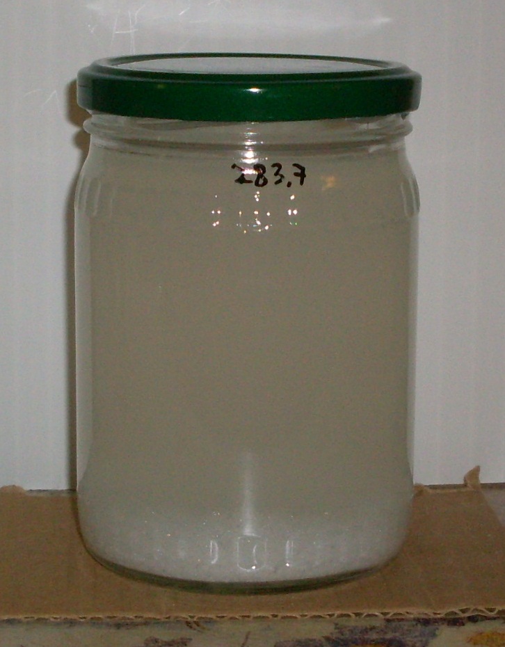

6) Перемешиваем реакционную смесь 1 час, например, стеклянной палочкой. Первые 20 мин перемешиваем непрерывно (если этого не сделать, реакционная смесь частично встанет колом), и далее периодически 40 мин. При этом испаряющуюся из реакционной банки воду следует компенсировать периодическим добавлением свежей. Заодно смываем солевые наросты с палочки.

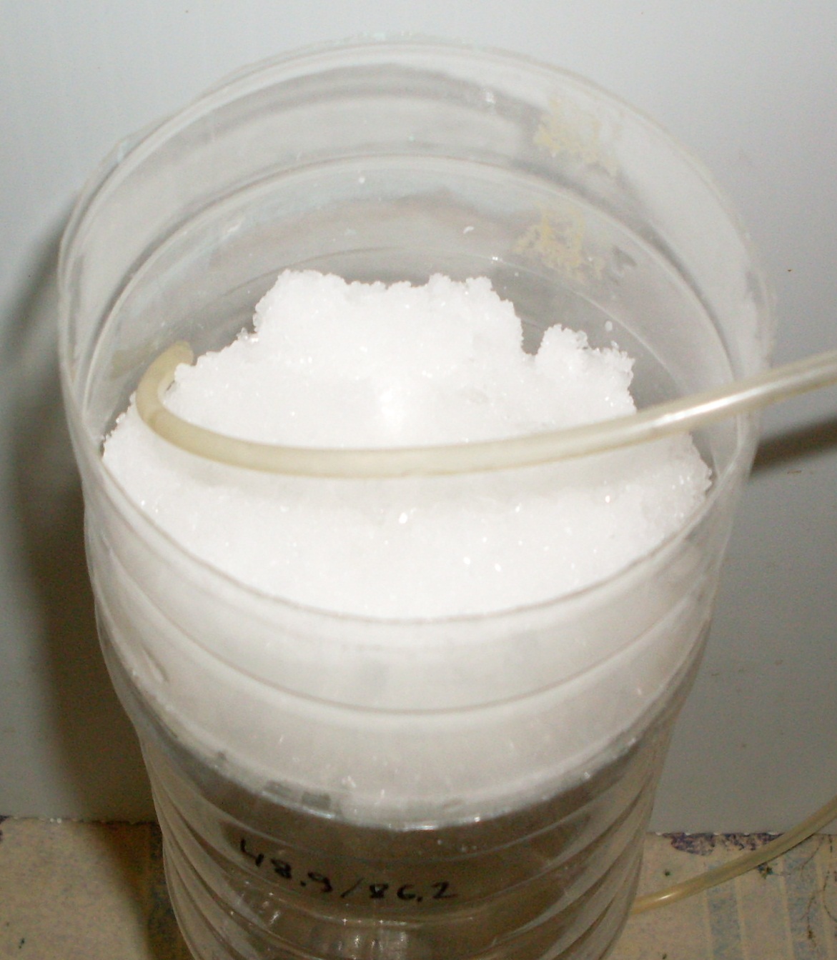

7) Далее выдерживаем в кипящей бане 1 час. Так выглядит смесь через 30 мин.
8) Аккуратно по шлангу переливаем раствор в банку, которую следует обдать горячей водой снаружи. При переливании недопустимо затрагивать осадок на дне. Дабы избежать кристаллизации хлората бария прямо в шланге, предварительно в шланг нужно втянуть небольшое количество воды, например, 0.5 мл. скорость переливания (особенно под конец) можно регулировать прищипыванием шланга. Втягиваем в пустой шланг ещё немного воды, прогоняем эту воду через весь шланг, и сливаем в приёмную банку. Желательно сразу же добавить затравочные кристаллики Ba(ClO3)2•H2O. И закрываем банку.
В моём случае получилось:
• m(слитого раствора) = 747 г,
• m(оставшейся суспензии) = 276 г.

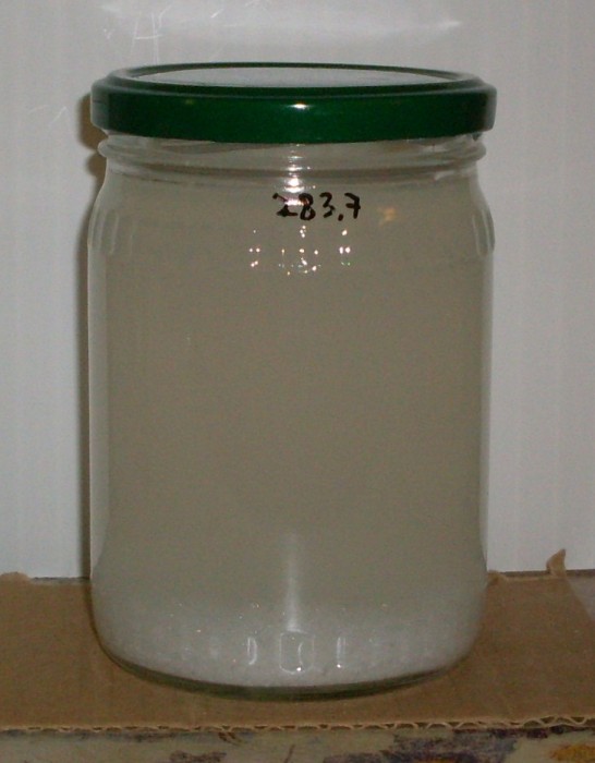

9) Запасаемся терпением, и ждём кристаллизации сабжа. Как остынет, можно дополнительно охладить в холодильнике.

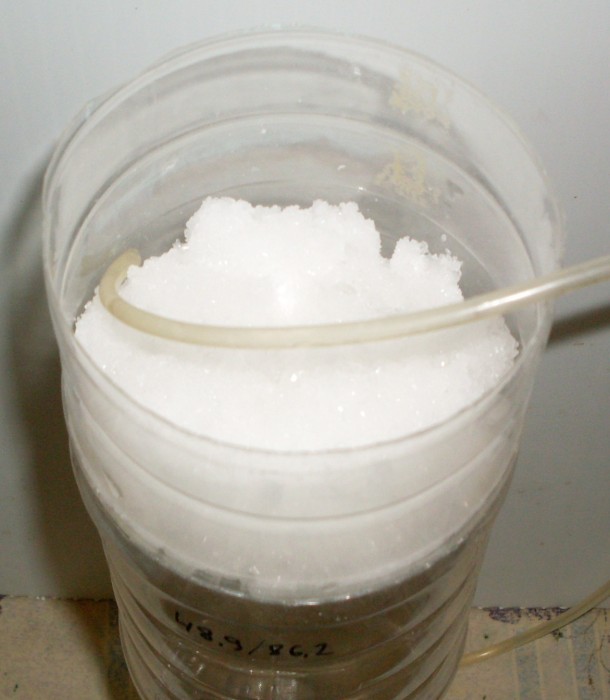

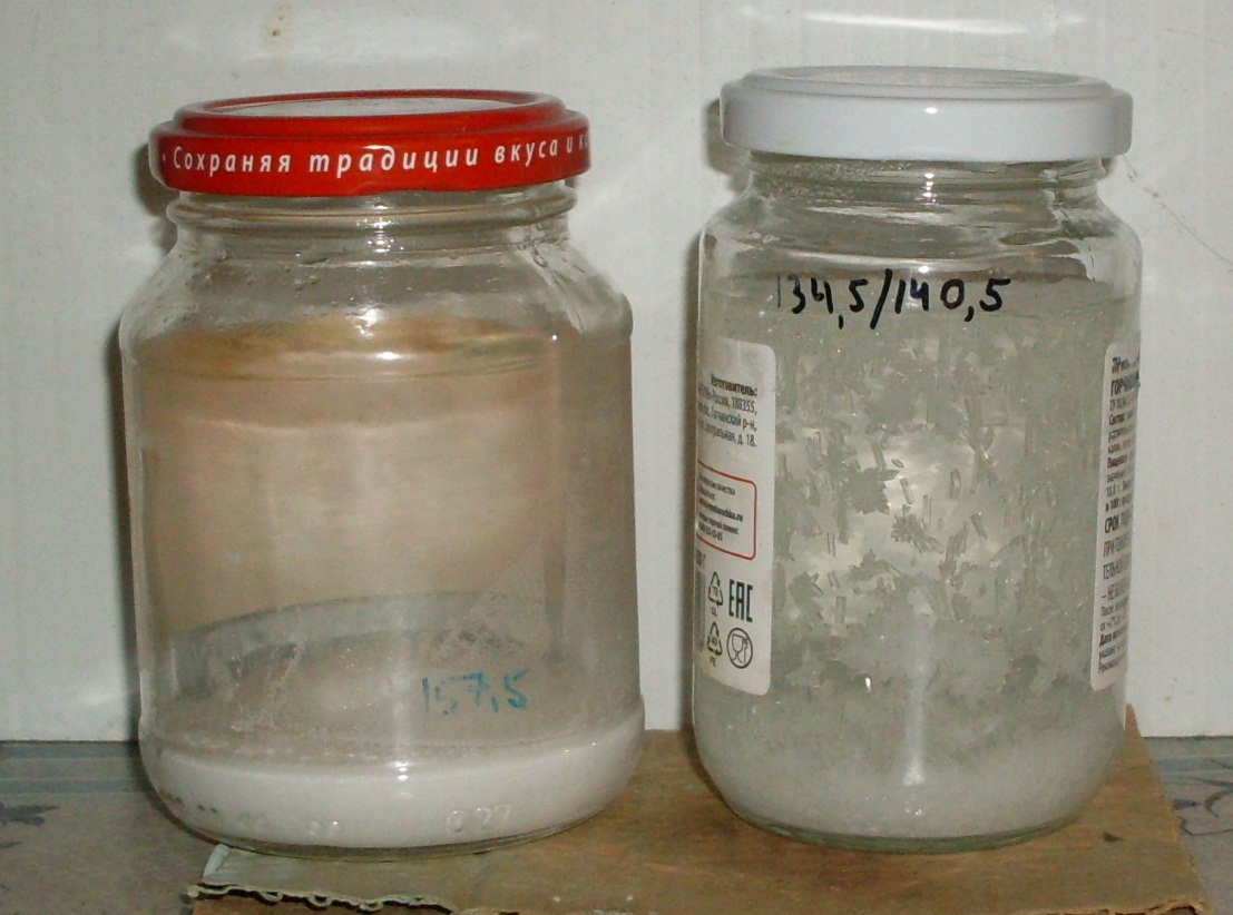

10) Объединяем 2 порции кристаллов, и промываем ледяной чистой (в идеале - дистилированной) водой. Промывочную воду оставляем до лучших времён, пока не понятно, что с ней делать.
