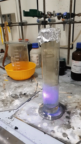

We made a light initiated fireball
We_made_a_light_initiated_fireball.mp4 [2.57 MiB]
Downloaded 476 times
Вариант опыта "горение в жидкости".
Какой это точно эксперимент - неизвестно (видео https://www.reddit.com/r/chemistry/comments/16utv48/we_made_a_light_initiated_fireball/ без описания).
Моя версия: нижний слой - концентрированная серная кислота, верхний слой - этанол или изопропанол. Добавили слишком большой комочек перманганата калия.
Еще возможно: жидкость - кислота + гипохлорит, добавили карбид кальция (при горении ацетилена, особенно - в среде хлора, как раз образуется много сажи).
PostPosted: 29 Sep 2023 23:22
Ощущение, что непосредственно горения в жидкости не происходит. Тут, скорее, в реакции выделялся некий горючий газ (ацетилен?) который воспламенили посредством наведения луча лазера.
PostPosted: 30 Sep 2023 09:24
"Горение в жидкости" - в данном случае метафора. Такие названия химических экспериментов используют, чтобы заинтересовать молодых людей (холодный огонь, горячий лед, вино из воды, кровавый порез и т.д.). Горение происходит не в жидкой фазе, а в пузырьках газа, пока они поднимаются сквозь слой жидкости (свечение в жидкости ДО вспышки).
В конкретном случае такое горение перешло в газ над поверхностью.
Еще один пример таких экспериментов - горение белого фосфора под водой, но это не он.

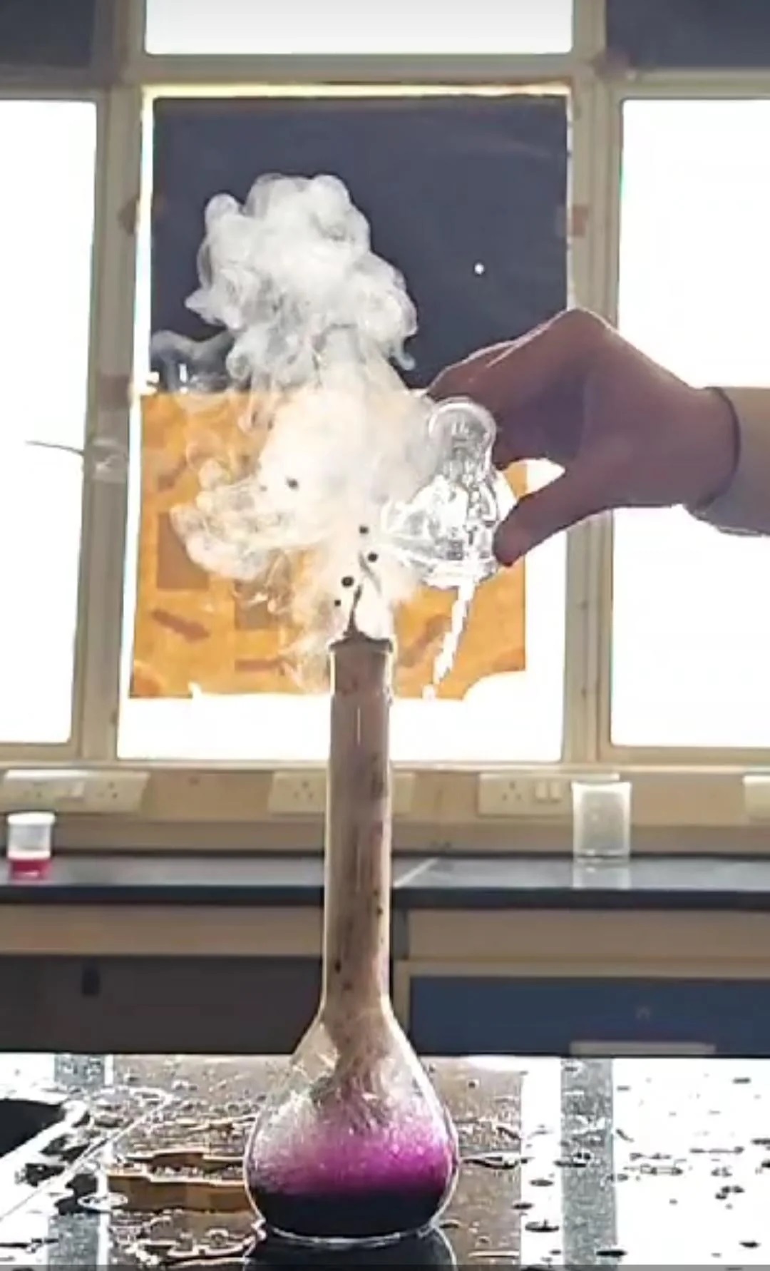

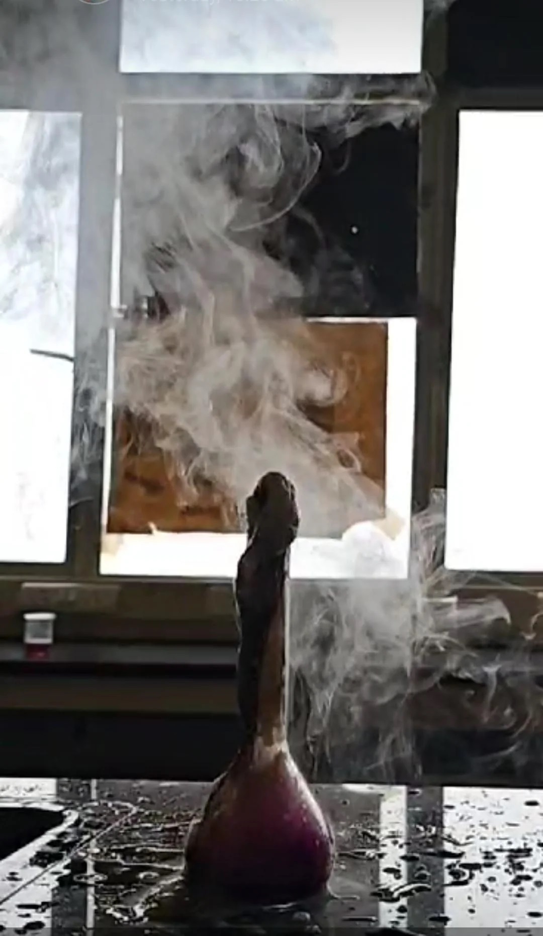

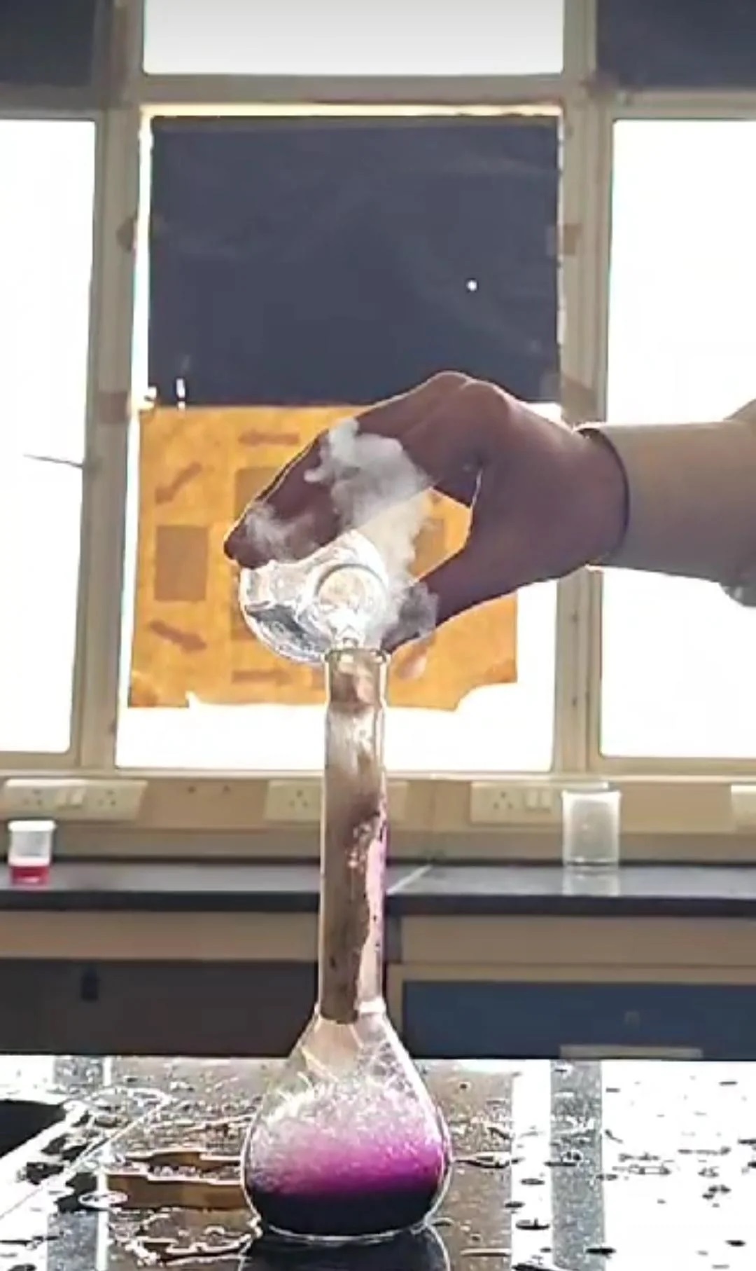

Перманганат калия и 35% перекись водорода
https://www.reddit.com/r/chemistry/comments/17acc43/what_is_this_reaction/
Самое приятное в этом опыте начинается потом - когда надо мыть посуду. Помогает щавелевая кислота или тиосульфат
PostPosted: 20 Oct 2023 06:14
Posts: 13592
Кстати, перекись тоже помогает, но лучше немного подкислить.
