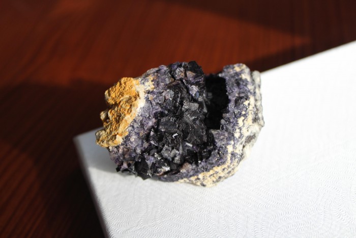

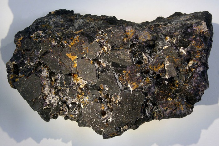

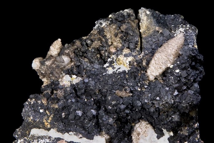

Элементарный фтор в природе: минерал антозонит / флюорит, облученный ураном.
Elemental Fluorine in Nature: Antozonite / "Stinkspar", Fluorite Irradiated by Uranium
Антозонит (вонючий шпат) — черно-фиолетовый радиоактивный флюорит, найденный в Велсендорфе (Бавария) в 1841 году и названный в 1862 году).
Отличительной особенностью минерала является наличие многочисленных включений, содержащих элементарный фтор, который при разрушении кристаллов реагирует с кислородом воздуха образуя озон, что и является причиной характерного для этого минерала запаха.
Включения образуются за счет действия на минерал собственного ионизирующего излучения.

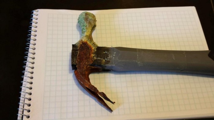

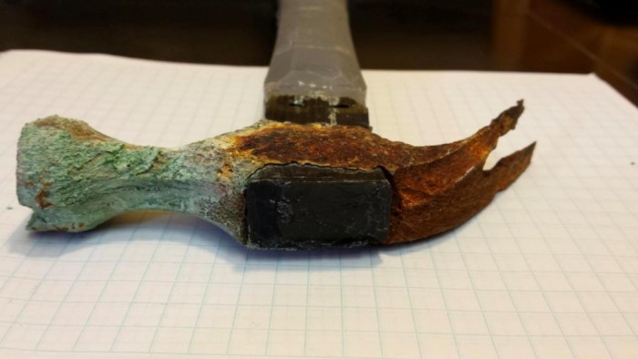

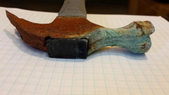

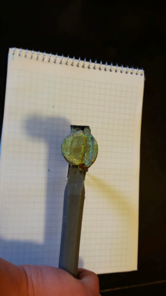

This plastic handled claw hammer fell into a, thankfully mostly empty, 2500 gal (approx. 9500 liters) tank of 50% hydrofluoric acid and spent a week in there at ambient temperature before it could be retrieved with a sufficiently strong magnet tied to a rope. These pictures show the results of the unintentional experiment. The handle was unsurprisingly intact but the steel hammer-head didn't fare so well. The graph paper is 4 squares per inch.
Этот молоток с пластиковой ручкой упал в почти пустой бак емкостью 2500 галлонов (около 9500 литров) с 50% плавиковой кислотой и провел там неделю при температуре окружающей среды, прежде чем его удалось извлечь с помощью достаточно сильного магнита, привязанного к веревке. . На этих фотографиях показаны результаты непреднамеренного эксперимента. Неудивительно, что рукоятка была цела, а вот стальной наконечник молота не так уж хорошо себя чувствовал. Сетка на бумаге - 4 квадрата на дюйм.

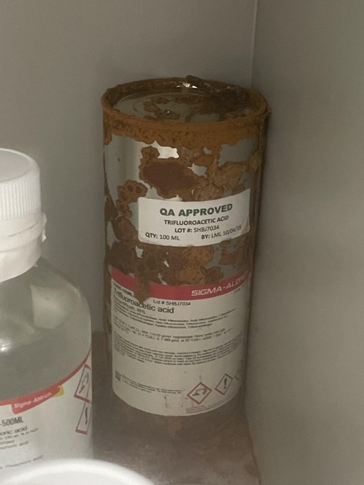

Trifluoroacetic acid (TFA)

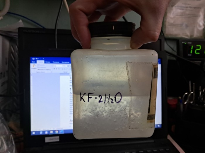

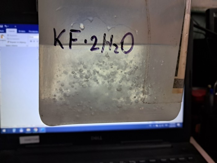

Фторид калия в банке. Не просто "поплыл" (стал частично жидким из-за поглощение влаги воздуха), но еще и стал твердым, как камень.
Кстати, только сейчас (вставляя собственноручно сделанные фотографии, увидел, что это не гидрофторид калия (KF2 - кислая соль), а фторид калия (KF - средняя соль) - я уже и заголовок "гидрофторид калия" набрал.
