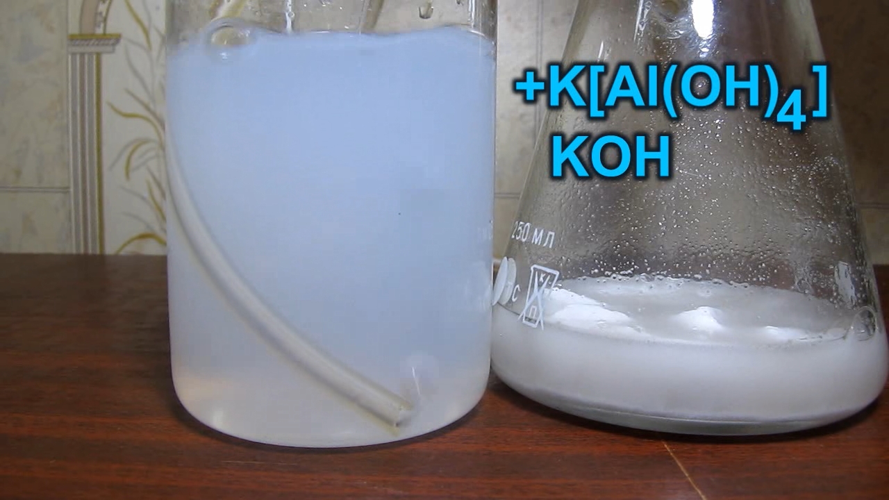

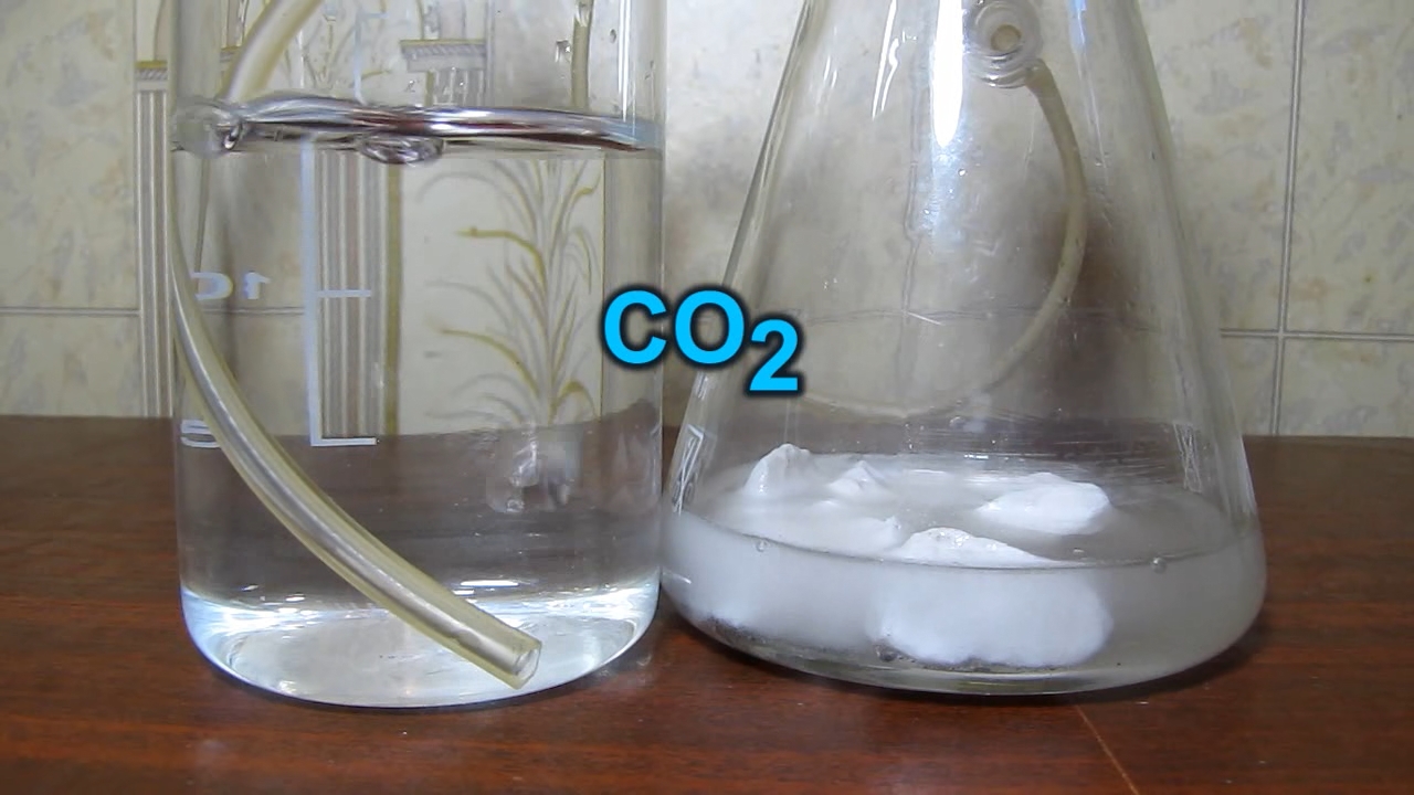

Aluminium hydroxide was precipitated from a potassium aluminate solution by bubbling of carbon dioxide through the solution.
2K[Al(OH)4] + CO2 = 2Al(OH)3 + K2CO3 + H2O

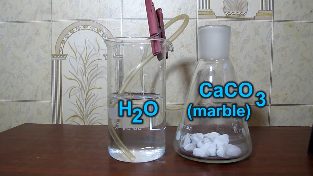

Carbon dioxide was obtained by the reaction of marble and concentrated nitric acid.
Precipitated aluminium hydroxide was dissolved by adding of a new portion of a solution of potassium aluminate, because this solution also contains excess of potassium hydroxide.
Al(OH)3 + KOH = K[Al(OH)4]
Continuous passing of carbon dioxide through the solution leads to the secondary precipitation of aluminium hydroxide.
This process is used to precipitate aluminum hydroxide from a sodium aluminate solution in the aluminium production.

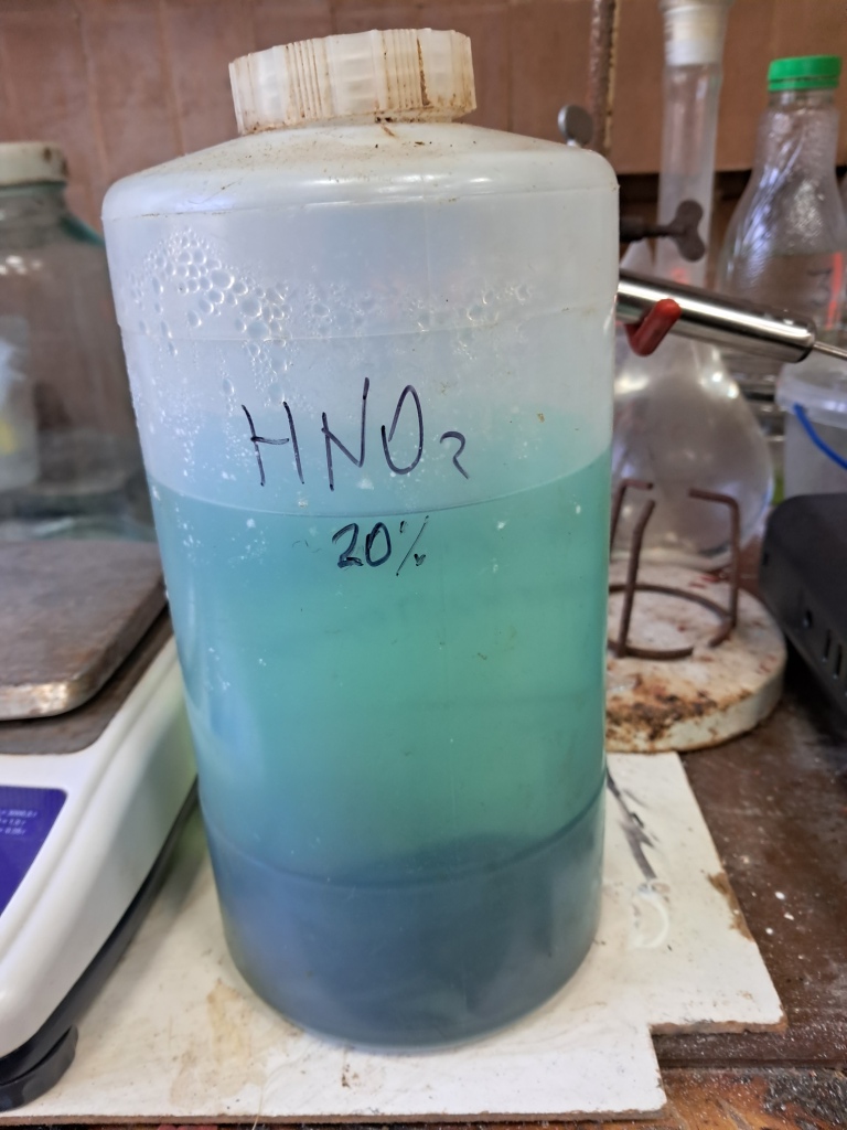

Коллега решил заняться графитом из контактных щеток троллейбусов. Ну и намучился же он с ним!
На последнем фото - азотная кислота после вымачивания этих щеток. На остальных фото - графит после прокаливания на газовой горелке - органики в процессе выгорело очень много. Коллега думает, что это фенол-формальдегидная смола, которая шла в качестве связующего.

"Коллега решил заняться графитом из контактных щеток троллейбусов. Ну и намучился же он с ним!
На последнем фото - азотная кислота после вымачивания этих щеток." - Volodymyr5
Насчет троллейбусных вставок в токоприемники утверждать не могу, но для низких напряжений и сильных токов широко применяются медно-графитовые щетки (с долей металлической меди, МГ, бывают еще МГС и МГСО), в них, правда, медь определяется визуально. В данном случае голубой цвет азотки - могут быть следы контактного провода, захваченные поверхностью графита. Хорошие вставки - электровозные, но они двух сортов. Для постоянного тока - мягкие, с высокой электропроводностью, для переменного тока - твердые, их электропроводность меньше (и по моему опыту, стойкость в качестве анодов выше). Впрочем, рекомендовать именно их для хлоратных электролизеров я не берусь, поскольку не имею достаточной статистики. А постоянно действующая установка у меня в планах значится.

Электрохимия достойна того, чтобы ее любили. По информации из монографий и сборников трудов, состав электроугольных изделий - уголь, графит, глина и каменноугольный пек или битум, о применении синтетических смол я упоминаний не встречал (хотя с отменой ГОСТов все возможно). Причина быстрого разрушения электродов в электролизерах с выделением газов на аноде - пористость. Газовыделение происходит не только на поверхности, но и в толще электрода, что приводит к растрескиванию поверхностного слоя и дальнейшему проникновению процесса в глубину. Вполне возможно, что стойкость электродов троллейбусного происхождения удастся заметно повысить какой-нибудь обработкой, закрывающей поры без существенного снижения электропроводности.
