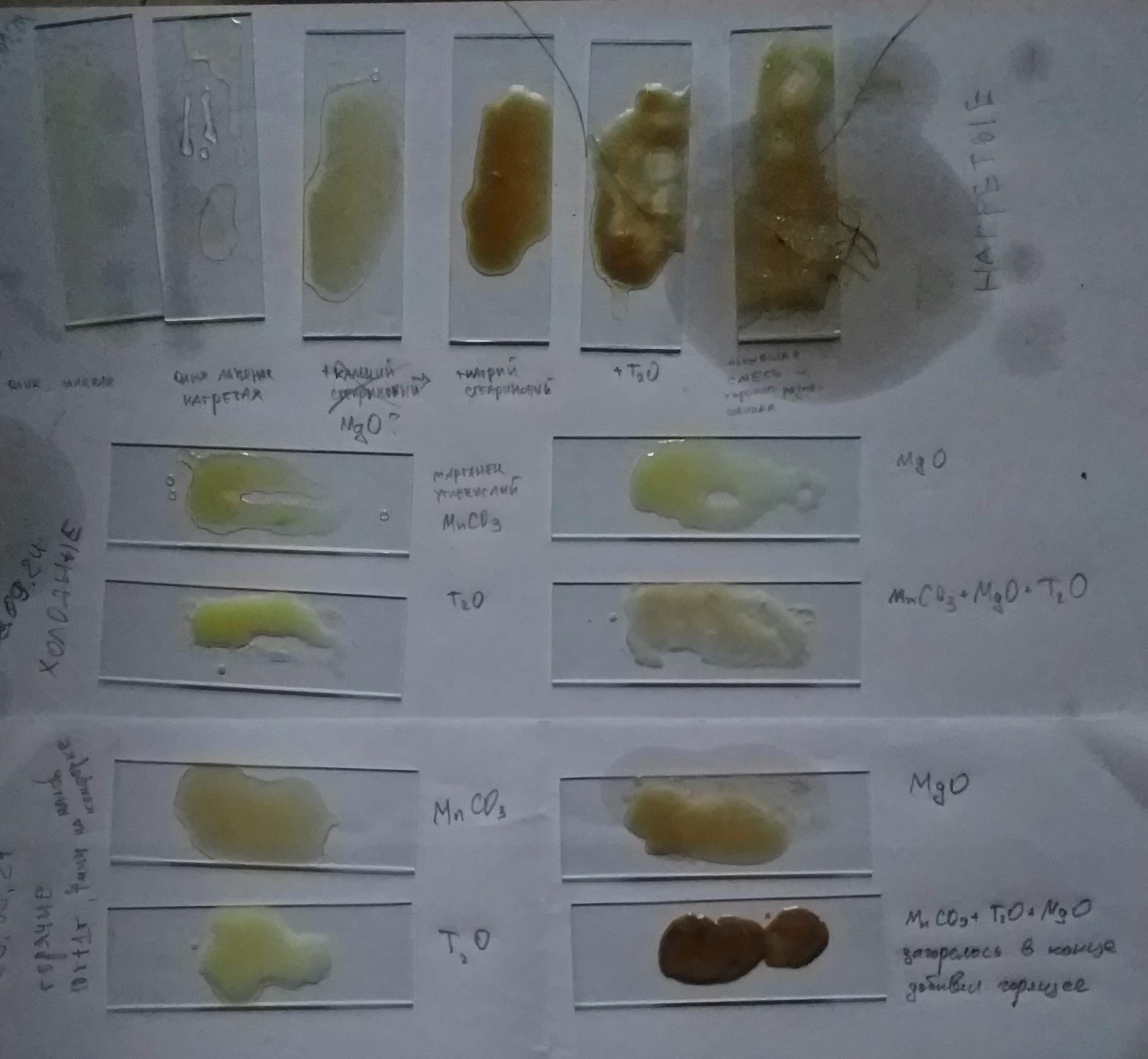

Пока попробовал намешать льняное масло (холодный отжим) с различными хим реактивами, как правило разрешенными пищевыми добавками. Для меня нетоксичность является очень важным условием. Прикреплю картинку
Размешивал 10 г масла с ~1 г вещества
Первый (вертикальный) ряд: просто чистое масло, разогретое до 180-200 С чистое масло, потом не очень точно, т.к. было немного сумбурно, в тот момент оно у меня загорелось на плите) Потушил крышкой, но кухня воняла пол часа)) И я продолжил эксперимент в вертикальном первом ряду, но сбился что есть что. Просто оставил экземпляры.
Вторая горизонтальная группа 2х2 - это холодный замес масла с MgO, T2O, MnCO3 и смесь из них
Третья горизонтальная группа 2х2 - это холодный замес и затем разогрев до ~250 С уже смешанный (не знаю как правильно, может стоило вначале разогреть, а потом смешать, не знаю или сразу смешать или подождать до остывания). Последний образец (смесь трех) опять загорелся, но я еще успел нанести на стекло и затем потушил землей и накрыл крышкой. Проветрилось за минут 5-10. Уже был готов, но т.к. первые три не загорелись, то немного не ожидал. Но кипело более активно.
Что хочу сказать по поводу загоревшихся двух случаев: полимиризация почти моментальня. Но цвет не прозрачный становится, не уверен что это то что я ищу при покрытии дерева.
В первом ряду за сутки уже появилась небольшая пленка, посмотрим как будут полимиризироваться нижние смеси.
У чистого масла и холодного и разогретого даже намека на пленку нет (первых два вертикальных)
По поводу кальция и других добавок.
Растворяются в масле: Магний окись фарм, Титан диоксид, Марганец углекислый основной
Не растворяются: Кальций стеариновокислый ч (на что я очень расчитывал), Натрий стеариновокислый чда (холодный нет, а разогретый не помню, т.к. загорелся), Магний хлористый ч (болшие гранулы были), Натрий глюконат пищевой
Даже не пробовал, кажется нерастворимым и бесперспективным, лень да и формочки закончились: Кальций фосфорнокислый 2-замещенный чда, Магний сернокислый 1-водный, Кальций хлористый безводный гранулы пищевые, Кальций хлористый б/у гранулы пищевой, Кальций пропионат, Стеариновая кислота техническая, Кальций хлористый 2х-водородный чешуя пищевой
Вообще, сложилось впечатление, что простые оксиды лучше всего смешиваются
Еще есть в видео говорится о перспективности SiO2 как виккатива и вообще делает из масла гель. Правда, из уплотненного масла, то есть разогретого до 120-200 С и остывшего. Есть, кстати, еще вариант докупить оксидированное льняное масло холодного отжима
https://www.youtube.com/watch?v=SHw-KB0EFss
Но в комментариях многие жалуются, что после такой смеси вообще ничего не засыхает и даже после нескольких недель нет и намека на пленку. Еще есть комментарий, где челокев купил пищевую добавку E551, но ему сказали, что пищевая добавка это не совсем SiO2 или аэросил. Правда, в комментариях автор упорно не отвечает, используется ли Аэросил 200 или 300 или какая-то другая модификация.
Но думаю взять SiO2 и попробовать так же смешать и посмотреть стоит

За сутки пленка образовалась только на смесях с MgO, там где подогретое масло пленка кажется более надежной, но ногтем она моментально разрушается
Про MgO я читал в научной статье (в этом посте viewtopic.php?p=206554#p206554)
Неплохо бы посмотреть, или использовали SiO2 в научных статьях, но пока не нашел. Так же не нашел использование перекеси водорода

200 С уплотненное, верхняя граница
300 С датское (у меня загоралось на газовой плите :) )
А если несколько раз нагревать (до определленой температуры) и остужать масло? Поменяются характеристики? 2-3-5-10 раз?
Ускорит ли это полимеризацию? Будут ли после этого какие-либо литучие соединения (ЛОС)? Не во время нагрева, а во время нанесения остывшего? Но многие ведь жарят масло (подсолнечное, правда) на плите и явно выше 120 С и дышат этим и едят. Но желательно без ЛОС что бы все было

Да, кстати, сегодня продолжил свою табличку из экспериментов и нанес еще раствор на стеклышко, ЛОС 5г при допустимых для этого класса 130г, то что писал в первом посте
https://www.alpina.ua/fileadmin/Interfa ... nal_UA.pdf
Посмотрим или полимизируется и образуется поверхностная пленка
