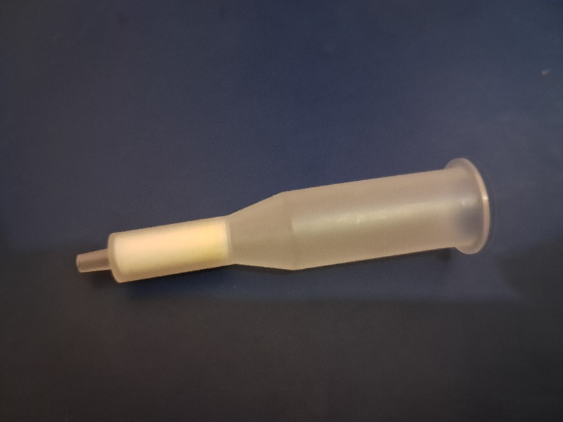

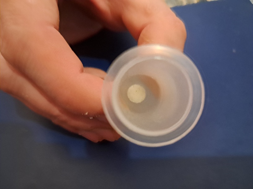

Приспособление для фильтрования в "епендорф' (маленькая пластиковая пробирочка с крышкой, получила название от фирмы Eppendorf)

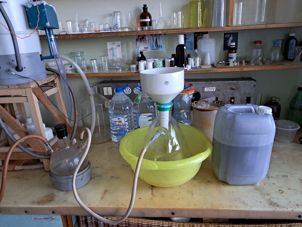

Что именно?

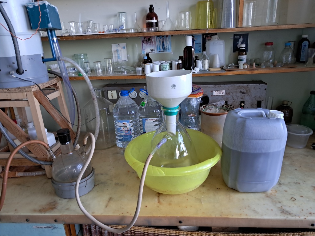

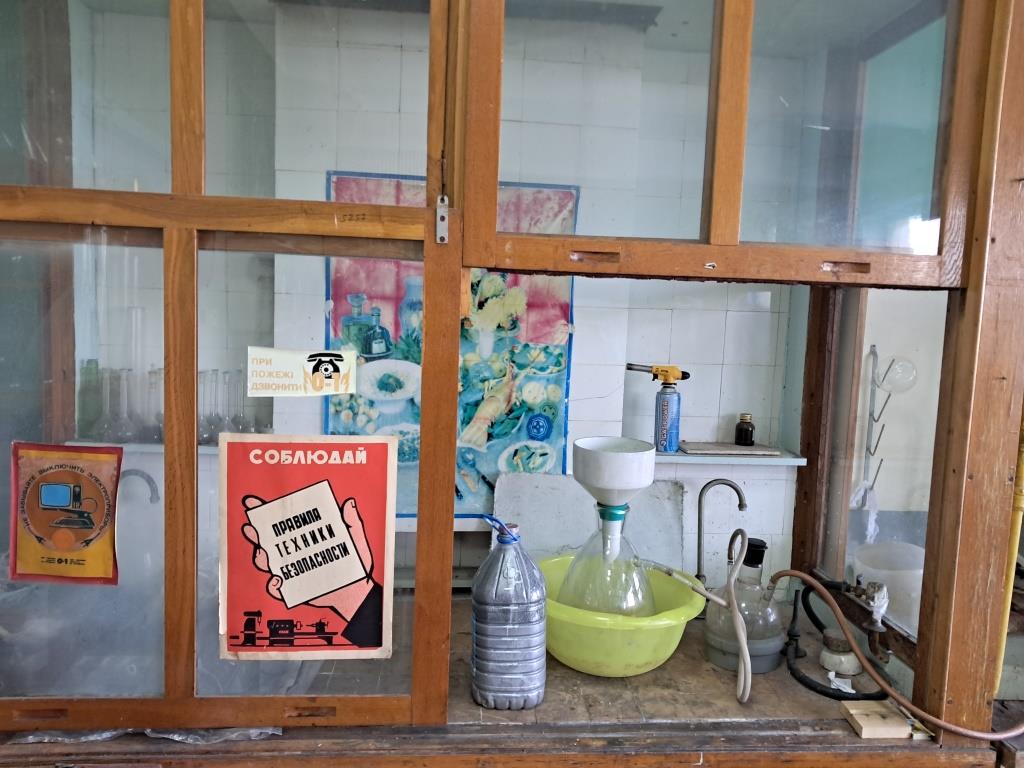

Решил заняться трезвым образом жизни: в этот раз поставил колбу с фильтром под вытяжку. Сушил продукт тоже под вытяжкой.

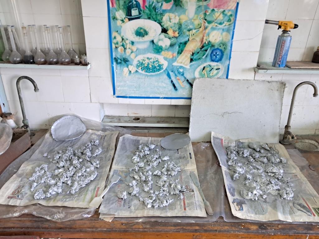

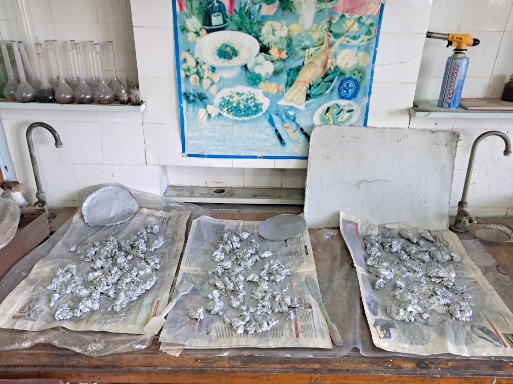

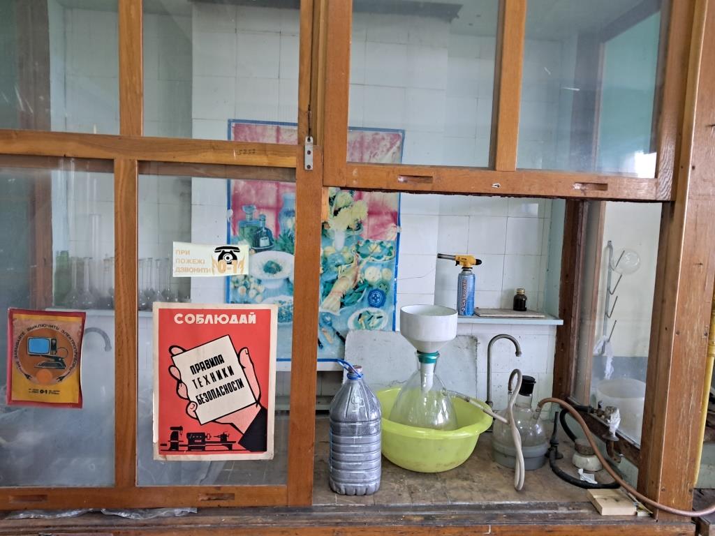

В результате не ощущаю опьянения от паров спирта.
Из интересного при фильтровании. Укусила меня муха сделать фильтр больше, чем воронка Бюхнера и загнуть края в верх. В результате металл прошел между стенками и бумагой (ожидаемо), но пришлось долго ждать, пока эти неплотности забьются продуктом. Я дважды возвращал фильтрат из колбы на фильтр. Лучше бы вырезал нормальный фильтр.
Второе. Отфильтровал последнюю порцию суспензии - фильтр был заполнен алюминием на 3/4. Потом решил добавить фильтрат в бутылку и встряхнуть, поскольку к стенкам пристало много алюминия. В результате, когда я вылил эту суспензию на фильтр поверх алюминия, то обнаружил, что жидкость больше не фильтруется от слова "совсем". Ни через минуту, ни через полчаса не прошло ни капли. Помогло перемешивание содержимого фильтра - фильтрование сразу же возобновилось и завершилось успешно.
