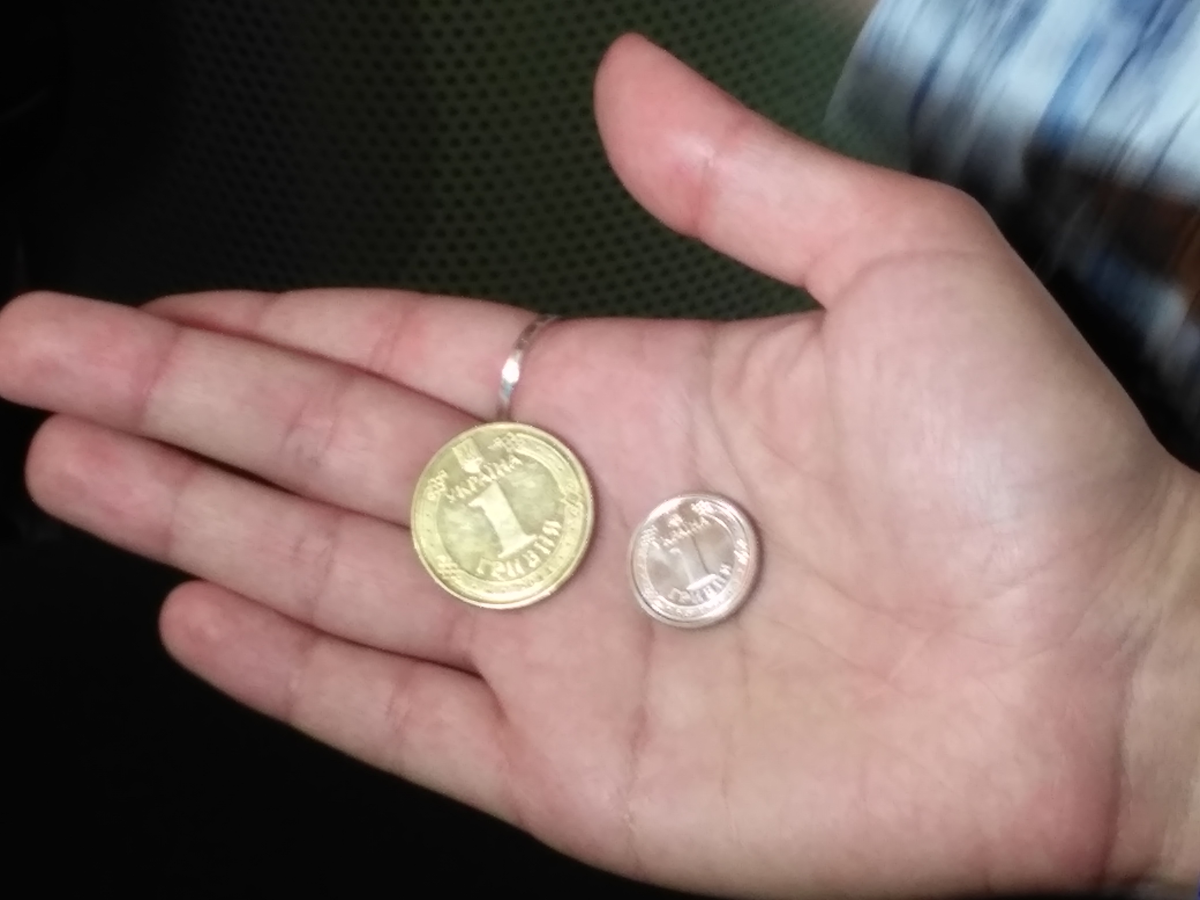

Новые украинские монеты по сравнению со старыми
https://www.segodnya.ua/economics/enews ... 22433.html
монету в 1грн видел, она железная, как пятаки, только по размеру чуть крупнее, чем старые 2 коп

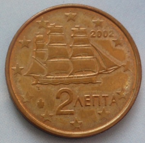

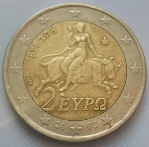

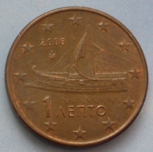

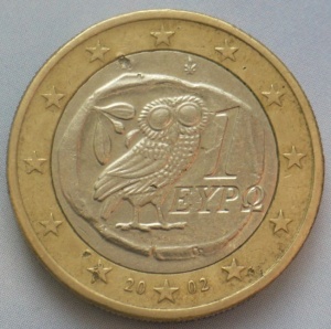

Греческие евроценты и монеты в 1 и 2 евро (оборотная сторона)

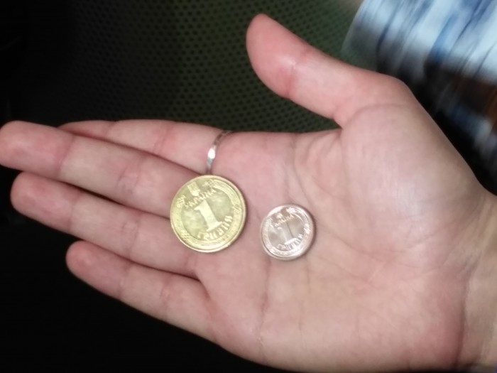

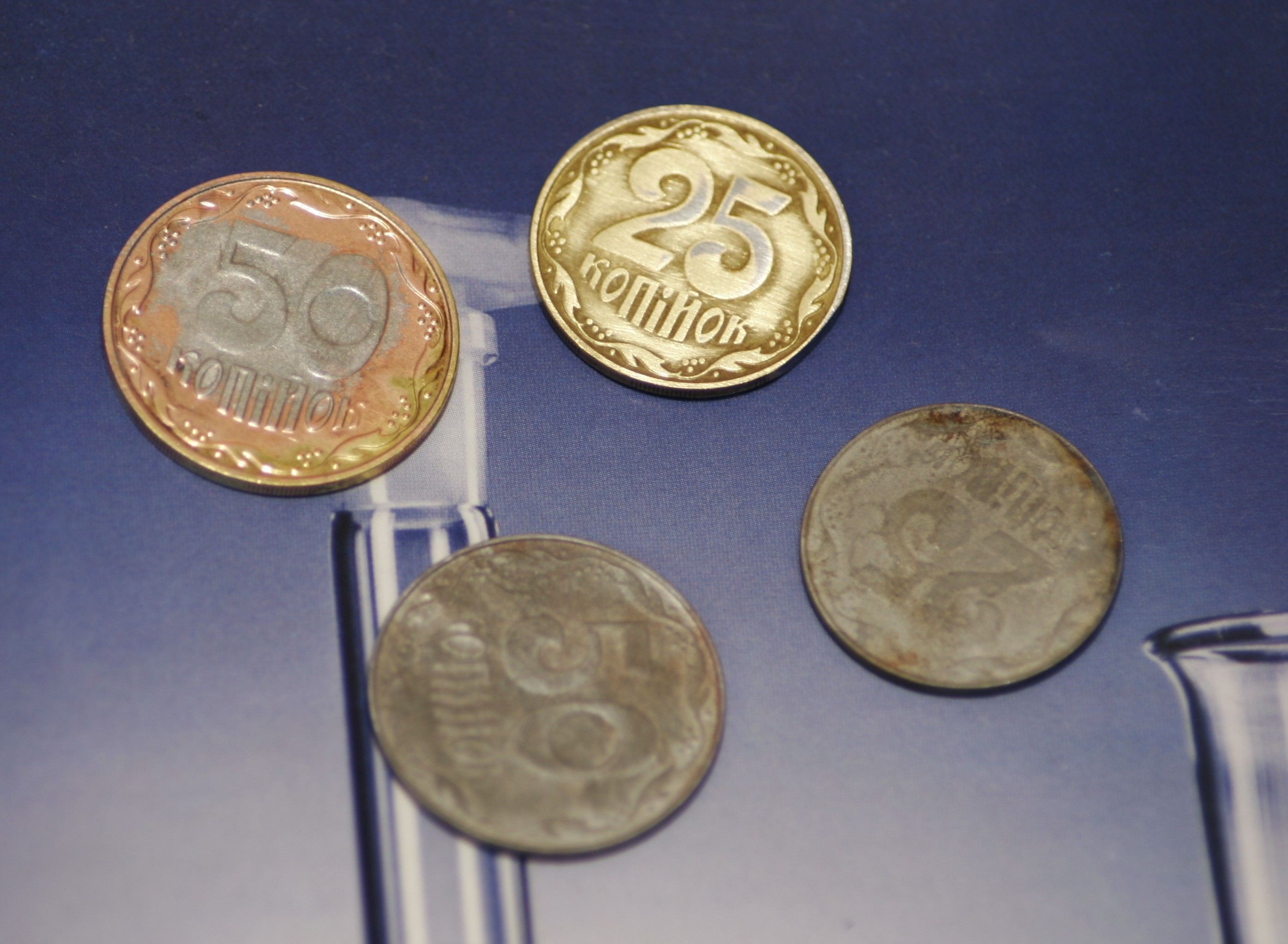

Думаю многие давно в курсе, но попалась фоточка на компе – украинские монеты. :)
Сам обнаружил довольно поздно, аж в 2019-м:
Открытие было совершенно случайным, тусовались со знакомым – закинул несколько монет в азотку дабы сгенерировать бурый газ NO2.
Раствор кислоты при этом окрасился в коричневый цвет, а не привычный голубой для меди.
С огромным удивлением поднёс "желтую" монету к магнитику, и она примагнитилась. :ai:
По фотке выше, если капать кислотой аккуратно – видно что там самая дешевая жесть от консервной банки, покрытая в начале медью...
А после, видимо проворачивают классический опыт "преврати пенни в серебряную, и потом в золотую" – осаждается цинк на медь, и прогревается до образования бронзы.
Когда-то давно, в средневековье так подделывали золотые монеты, и наказание за это было – смертная казнь. :ap:
Из интереса, достал старую коробку, куда сбрасывалась мелочь из кошельков в течении прошлых 30-ти лет.
Ожидал, что монетки из консервных банок начали делать с началом войны – якобы нужна медь для патронов и всё такое. :bm:
Но оказалось всё сильно проще, первые такие монетки появились в 2013-м, т.е. в последний год правления Януковича – видимо знал к чему всё идёт, и быстренько сдал тонны меди с монетного двора на цветмет. :ap:
In Science We Verify!

Сначала была латунь, потом - алюминиевая бронза, потом - сталь, покрытая медным сплавом. Желтые гривны, кстати, до самого конца были немагнитные.

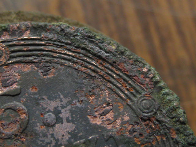

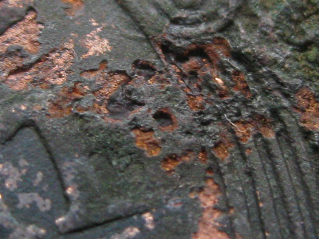

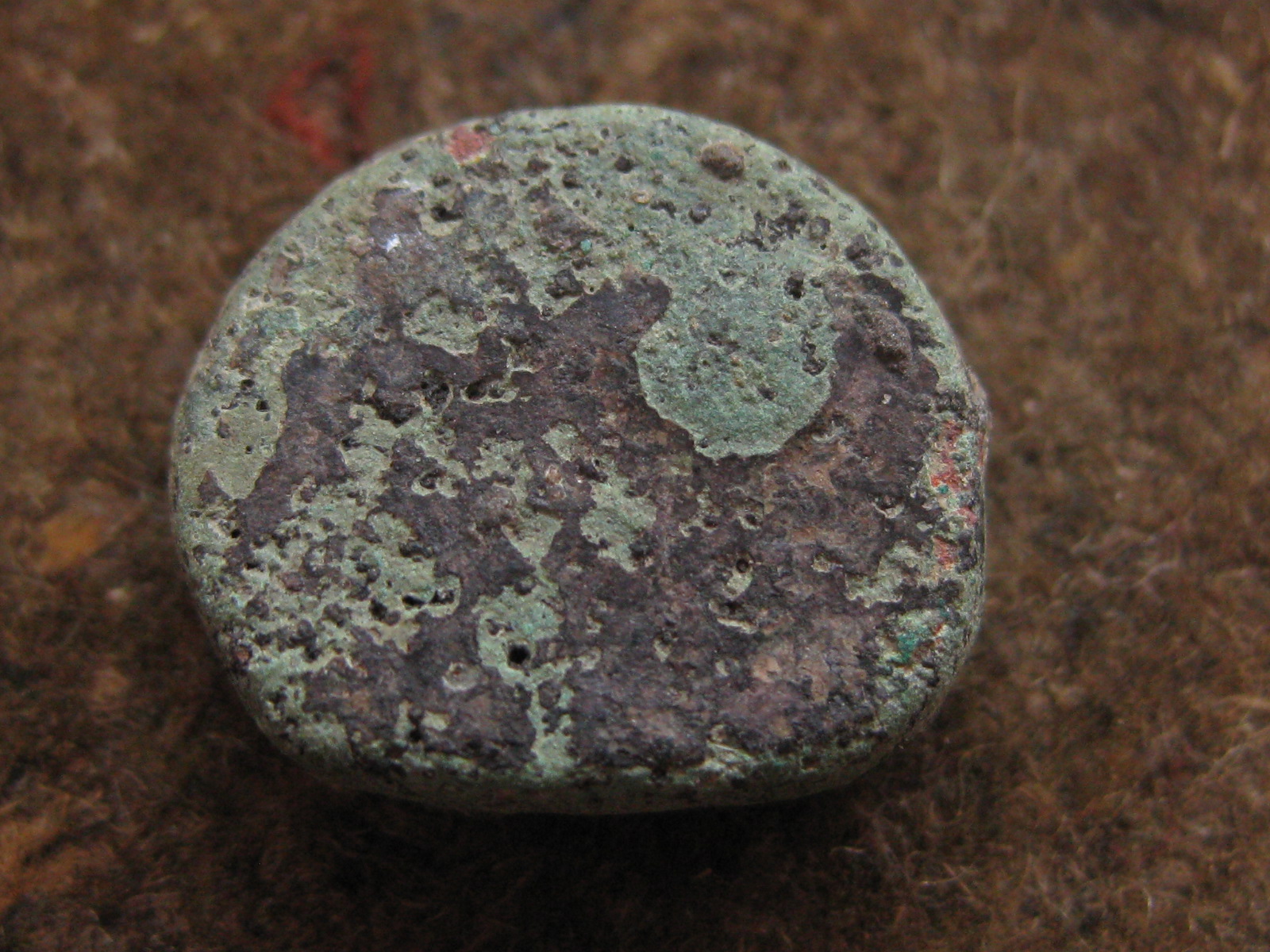

Здравствуйте уважаемое сообщество! Занимаюсь реставрацией монет. И самый больной и насущный вопрос- это бронзовая болезнь, он же хлорид меди. В терминологии могу заблуждаться так как учебник по химии пустил на самолётики о чём сейчас несказанно жалею :( .
Интересует каким образом можна хлорид не вымыть до голого метала, а химическим путём сделать неактивным, то есть перевести в другое вещество способом замещения или чего нибудь подобного.
Сейчас использую ингибитор меди БТА, но он практически бессилен и рекомендуют его наносить на очищенный метал. Опробован был сульфид натрия, так как сульфид аммония оказалось трудно приобрести. Результат не очень :( во первых вымывает всё до раковин, во вторых окрашивает всё в радикально чёрный цвет, что крайне не желательно.
Надеюсь на помощь. Заранее благодарен. С уважением к сообществу.
 Post subject: Re: Хлорид меди.
PostPosted: 20 Aug 2021 12:08
Posts: 69304
Хлорид в металл вы не переведете - так, чтобы при этом сохранилась форма патины и адгезия к поверхности. Аналогично с попытками перевести хлорид в другие соединения: при этом изменится объем, что часто ведет к нарушению целостности покрытия и его сцепления с поверхностью.
Мне бы конечно хотелось перевести хлорид в метал, но это не возможно и я понимаю. Возможно ли хлорид перевести в неактивные соединения при максимальном сохранении формы?

Перевести CuCl2 в Cu можно легко. Аскорбиновая кислота в помощь + кипяток. Тут разговор про то, что образовавшийся порошок мелкодисперсной меди не будет держаться на поверхности металла, а просто смоется с нее. Параллельно примесь кислорода будет окислять медный порошок в Cu2O (тот самый коричнево-красный налет на медной проволоке).
Возможно можно попытаться восстановить электролизом.

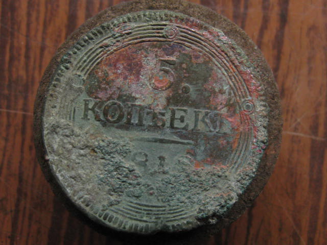

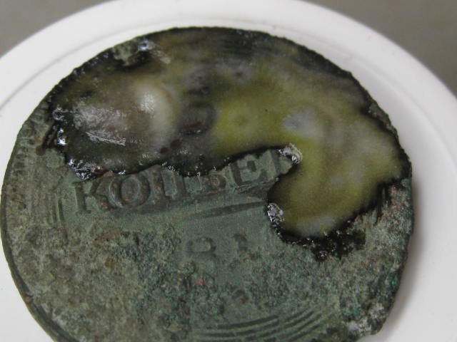

Здравствуйте. Увы Ваше предложение не приемлемо. Тут задача скорее не перевести хлорид в метал, а обезвредить его по максимуму оставив саму массу без вымывания. Первостепенная задача сделать хлорид не активным, что бы не "расцветали зелёные цветы", при этом не вымыть до каверн. Как пример работа с сульфид натрия.

Фото пошли в обратном порядке. :(.
