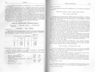

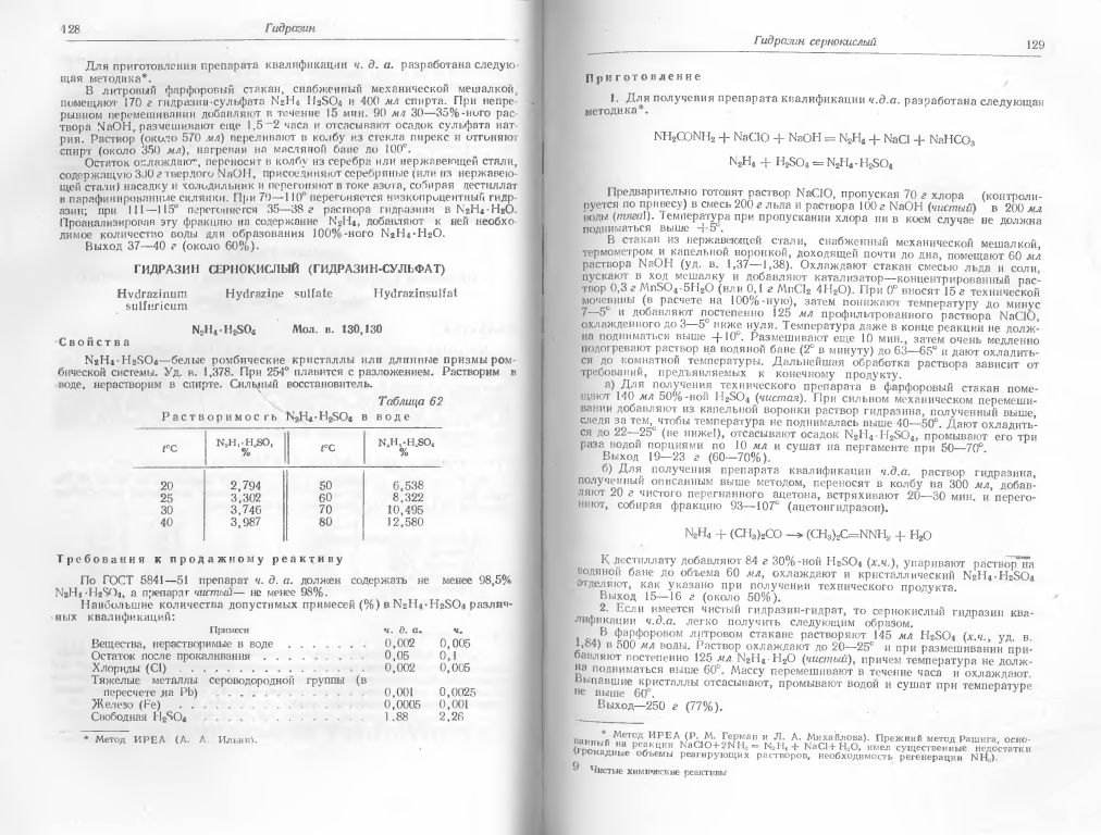

А если не выделять? Оставить так как есть? Насколько я помню промышленный гидразин гидрат жидкость. Или лучше добавить серки и отделить сульфат гидразина? И какие пропорции должны быть?
Гидразин получают в виде сульфата (белые кристаллы, растворимые в воде).
Методика получения гидразина (в виде сульфата) описана в книге Ю.В. Карякин, И.И. Ангелов Чистые химические вещества.
File comment: Получение гидразина

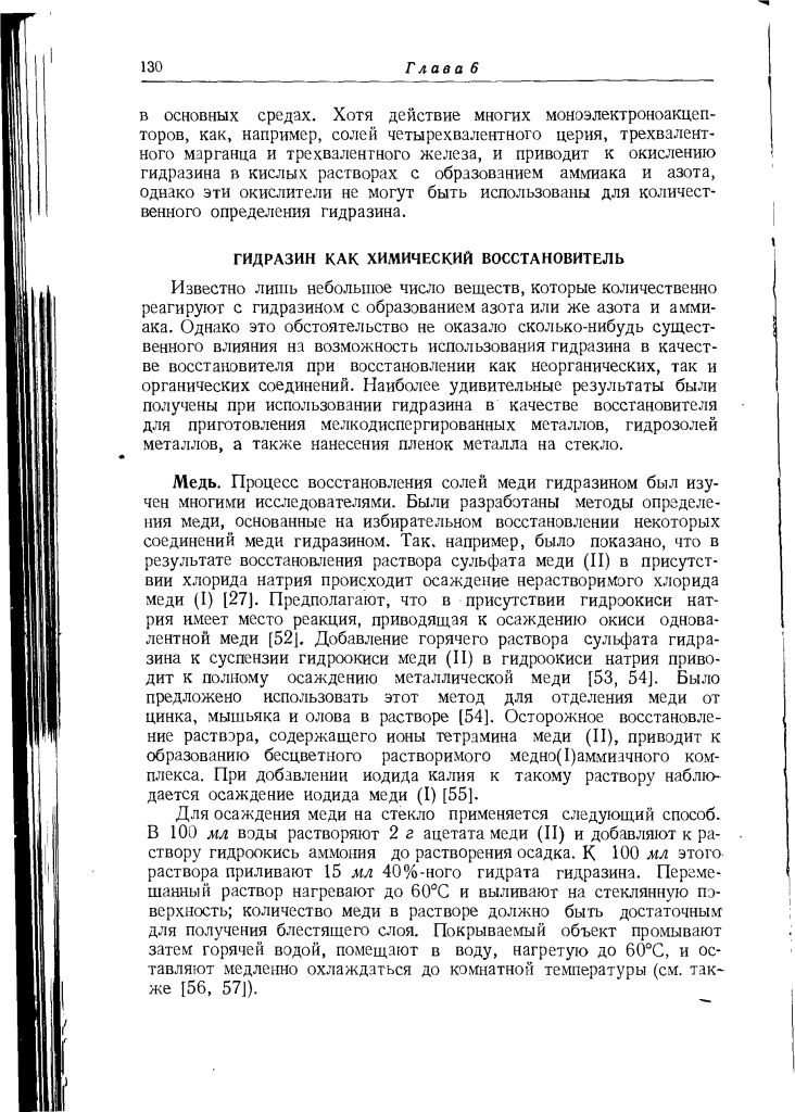

Но аммиакат меди не обесцвечивается. Почему?
 Post subject: Re: Юный химик
PostPosted: 18 Apr 2011 01:52
Posts: 69214
В щелочной среде гидразин способен восстанавливать медь до металла (правда, при нагревании). Это один из рецептов покрытия стекла медью.
Вот страница из книги Л.Одрит, Б.Огг Химия гидразина
Саму книгу залил здесь: viewtopic.php?f=15&t=35&p=23234#p23234
