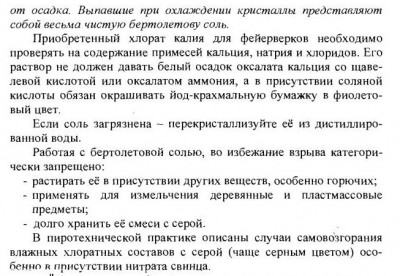

Какой формы кристаллы хлората калия? У меня вытянутый шестигранник, пластинками выпал в осадок.

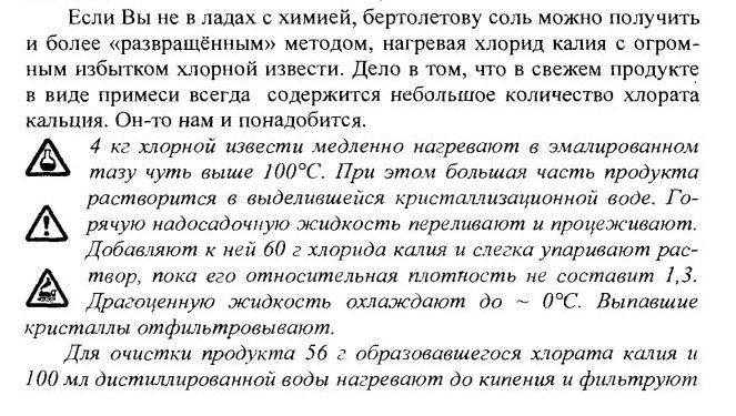

Нашел во второй части Чувурина (Занимательная пиротехника) методику получения хлората калия из хлорной извести:
File comment: Получение бертолетовой соли из хлорной извести.
По моему - полнейшая ерунда: хлорат калия образуется при диспропорционировании гипохлорита кальция (с последующим осаждением хлората калием). Ни о какой примеси хлората в гипохлорите кальция речь не идет (даже если она действительно есть). Соответственно лошадиный избыток хлорной извести совсем не нужен. Температура нагревания 100 С на первый взгляд слишком высокая.
Встречал как-то правдоподобную методику получения хлората калия из хлорной извести, но не помню где, по-моему это была какая-то старая книга (еще с буквами "ять"). Возможно кто-то из участников знает?

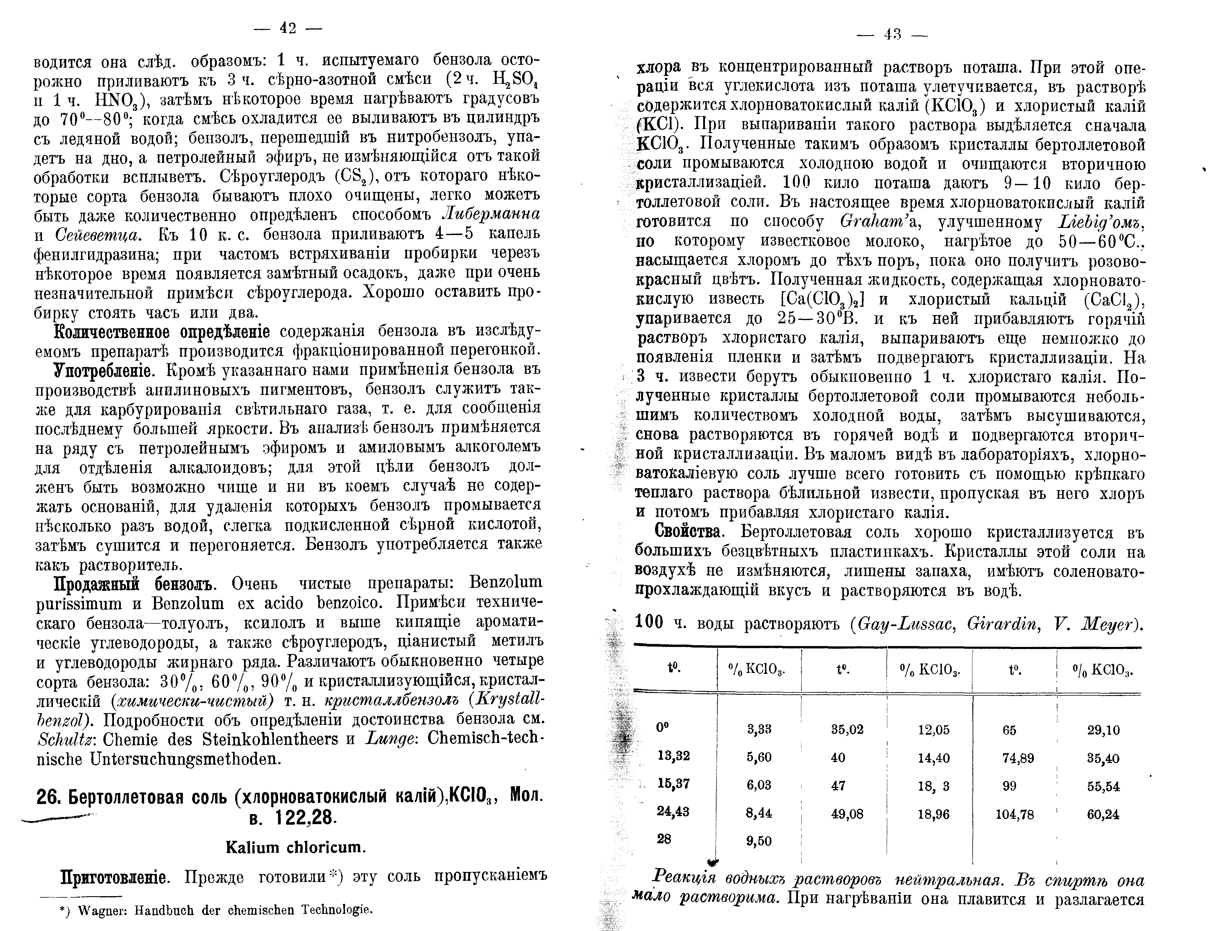

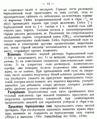

Может Вы имели в виду книгу Химические реактивы Коренблита.
Читал её когда-то в бумажном виде в Никитинской библиотеке. По-моему, уже выкладывал страницы, посвящённые бертолетовой соли, но на всякий случай выложу ещё раз.
Спасибо, это именно та методика. Когда будет возможность - постараюсь воспроизвести (с готовой хлорной известью).
