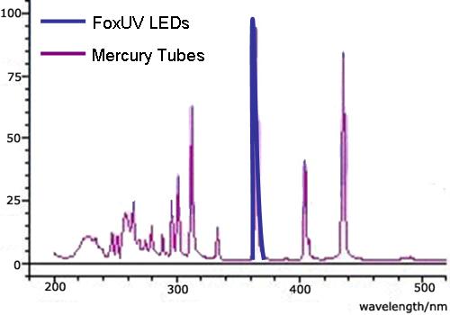

Скажите, пик лампы 254 нм подходит или нет?
Далее. УФ диоды в зависимости от применяемого соединения, начиная от AlN = 210нм, BN примерно 235-240нм, GaN = 365нм, излучают ультрафиолетовый свет с длинами волн 210-370 нм. Подходит?
Фиолетовые светодиоды излучение 400нм - 450нм. Синие светодиоды 450нм - 500нм
Засветите боратный люминофор синим или УФ светодиодом и вот при отрицательном результате тогда мне и напишете. И о чем вы пытаетесь поспорить, скажите мне плиз? С фактами?
Это выглядит не смешно господа и наше общение напоминает дебаты на собрании алхимиков средневековья или более дремучих времён. Вместо того, что бы совместно придумать что-то дельное по вопросу растворимости и обсуждать трудности синтеза, мы занимаемся пустой полемикой.

Со спец. светодиодами дела не имел. А вот те, что продают на радиорынке излучают на границе видимой и ультрафиолетовой зон (мА - ток питания):
Что совсем не совпадает со ртутной лампой:

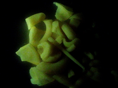

Вот, провели вы нагрев не до конца обезвоживания. Что хотите сказать и чего добились?
Вы сами понимаете, что при 250 С В2О3 не сможет быть жидким так, как температура его плавления выше. Масса пузырится, потому, что до сих пор у вас не потеряла воду. Это вам не алхимия, в конце концов. Вы получили расплавленную стеклообразную смесь кислот до конца не обезвоженную. После удаления всей влаги, если очень сильно не повышать температуру этот плав затвердеет. Свойства реактивов для всех одинаковы, вне зависимости, кто его использует. Не может быть такого, что бы в моей в муфельной печке получилось, а у вас нет, тем более, при наличие той же термопары и контроля.
Образцы сделанные при более полном обезвоживании В2О3 (получения его твердой массы) обладают наилучшим качеством и наибольшей силой, как люминесценции, так и послесвечения. Это говорит о том, что смесь не до конца обезвоженных кислот вне конкуренции. И если это было бы по-другому, то и написал бы это другое.
Заинтересовавшись этой темой, я повторно занимался изготовлением различных образцов, при разных t в течение недели. Решил ещё раз всё проверить. Проблема то была в чём? Подстегнула меня на это информация, где люди утверждали, что у них не получаются такие борные люминофоры, являются пережжёнными и с плохой светимостью, несмотря на то, что количества добавок были верными. Решил все уточнить. Получил результаты, которые были у меня и раньше – то есть успешные. Проверил на диапазон возбуждения, результаты совпали с опубликованными ранее сведениями. Использовались бактерицидные источники, эритемные, фотохимические и декоративные люминесцентные и накаливания, всего 8 излучающих приборов.
После выяснения всех нюансов, эстафету перенял приятель, который сейчас горя не знает - используя полученные мной сведения.
Он теперь и будет заниматься составлением некоторой таблицы по борным любительским люмам и адекватного их приготовления.
Я на 99,9% уверен, что у многих, по-прежнему, не будет хороших борных составов, так как трудность у большинства в том, что бы контролировать температуру при описанных в прошлых постах условиях. Но меня чужие заботы не волнуют. Нет возможностей, значит, нет качественных люминофоров. Это касается, как и приготовления прочих многочисленных люминофорных продуктов. Мое дело сообщить наилучший способ изготовления, а там уж каждый пусть себе греет хоть в ложках или делает необходимые выводы при проведении своих работ и находит возможности для качественного синтеза.
По светодиодам. Вы внимательно прочитайте предыдущий пост. Ещё раз цитирую: "Фиолетовые светодиоды излучение 400нм - 450нм".
Первый график - Светодиоды декоративной направленности фиолетовой части спектра с захватом УФ части. Краевой диапазон на чуть может различаться. Это не страшно. И суть не в этом.
Второй график для УФ светодиода на GaN с пиком на 365нм.
Сами видите, что все входят в указанный диапазон возбуждения борных люминофоров. Какие проблемы?

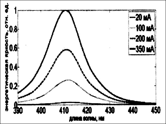

Первый рисунок из доклада «Мощные светодиоды с ультрафиолетовым и зеленым излучением»
С использованием импортных кристаллов на основе p-n-гетероструктур типа InGaN / AlGaN / GaN и разработанного люминофора получены образцы мощных светодиодов с ультрафиолетовым и зеленым излучением……
Спектр излучения светодиода с УФ излучением представлен на рис.
Этот рисунок я привел, т.к. те светодиоды, что есть в широкой продаже, соответствуют как раз именно этому спектру. Именуются они производителями не иначе, как ультрафиолетовые, но свечение в их свете качественных, промышленных, флуоресцентных красителей хуже, чем от эритемной лампы.
Если «все входит» и возбуждается, то нет проблем.

По поводу опыта я понял.
Да, раз такое завертелось скажу, что получилось у меня на работе. Нагревал кислоту в высоком аллундовом малом тигле, чуть выше 250 С. Поставил перед обедом. Вытащил под конец рабочего дня. Получилось так, что я одновременно с тигельком “сушил” образцы некоторых керамических изделий и оставил всё вместе в печи на 5 часов, решив вытаскивать всё сразу по готовности керамики. Температура была постоянной, и после изъятия из горячей печки тигля с “выпорхнувшей” массой убедился, что она застывшая (стеклянной палочкой пробовал пузыри) как с наружи, так и внутри тигля. Никакого намёка на расплавленную массу не было. Интересно?
Затем повторял опыт и в кварцевых обрезанных пробирках с малой навеской кислоты нагретых на песочной бане с контролем. Выдерживал около часа. Результат тот же. Недавно история повторилась и при нагреве с карбамидом в коротких на 5см длинной, широких P-rex –овских стеклянных пробирках (сделанных мне по заказу для подобных работ) на той же бане помещённых в песок. Пробирки легко изымались из песка и можно наблюдать весь процесс. На более маленькие навески понадобилось куда меньше времени. Бурное разложение кислоты проходит. Белая пена становится неподвижной и не прозрачной. Если её выдержать при постоянной t - масса не меняется (под цыганской иглой хрустит), сколько бы не нагревал. Но стоит увеличить нагрев на пару соток, вот на такой белой массе в стекле, хорошо видно, где она начинает плавиться. Заметно, где пена становится прозрачной и редкой, т.е. вспененность массы резко уменьшается и она сразу меняет цвет с осмолением. Особенно это чётко видно, когда как можно быстрее поднимаешь температуру.
Я так смотрю, что приводить обоюдные примеры можно долго и бесполезно. Какие условия нагрева можно принять за приемлимые? Осторожный, медленный нагрев или быстрый? Не полное удаление влаги и получение застеклённых промежуочных продуктов? Выдерживание промежуточных продуктов при постоянной t до полного обезвоживания?
По названиям светодиодов - скорее декоративные диоды выдают за фотохимические. Маркетинговый ход для потребителя в массе.

Решил попробовать сделать для интереса борный люминофор с лимонной кислотой, вот что получилось:
Нагревал при температуре до 260 С в муфельной печи, а так же на песчаной бане при энергичном перемешивании. В целом фигня полнейшая. Светится всего несколько секунд. Лимонная кислота начинает осмоляться ещё до плавления борной кислоты, люминофор получается карамельного цвета.
Интересно, а какой самый простой состав люминофоров с нормальным послесвечением чтобы можно было обжигать до температуры 1100-1200 градусов?
Моя коллекция химических элементов - http://elements.dp.ua/chemistry/elements/

Вот ещё сделал люминофоры H3BO3 с лимонной:
и люминолом:
В молотом виде как то лучше смотрится, правда перетирать её довольно трудно - она довольно твёрдая. Заряжал ультрафиолетом. С ультрафиолетом лучше заряжается и послесвечение более длительное и яркое, можно хоть успеть сфоткать на невысокой чувствительности, в среднем послесвечение секунд 5-10. С люминолом оттенок более зелёный получается чем с лимонной, но светится немного меньше по времени. Хотелось бы ещё сделать желтого или оранжевого цвета, никто не знает что надо для этого добавить?
