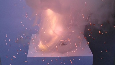

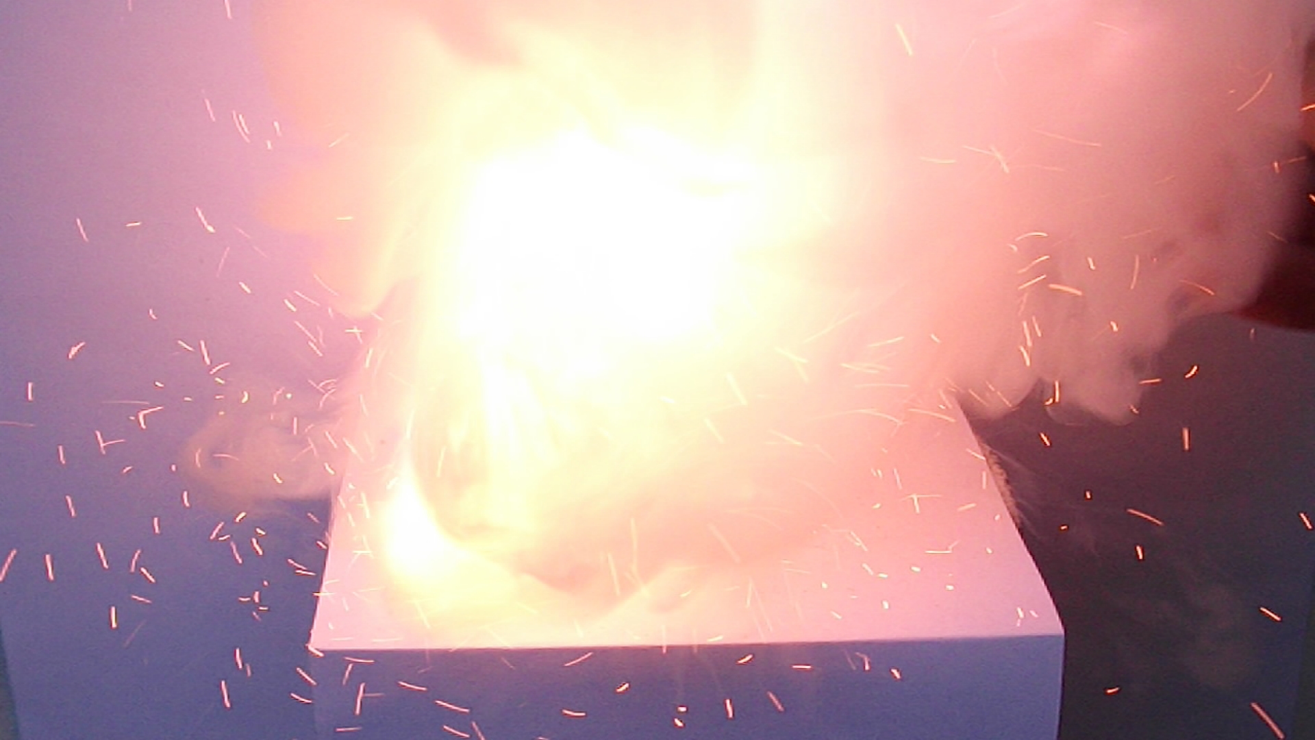

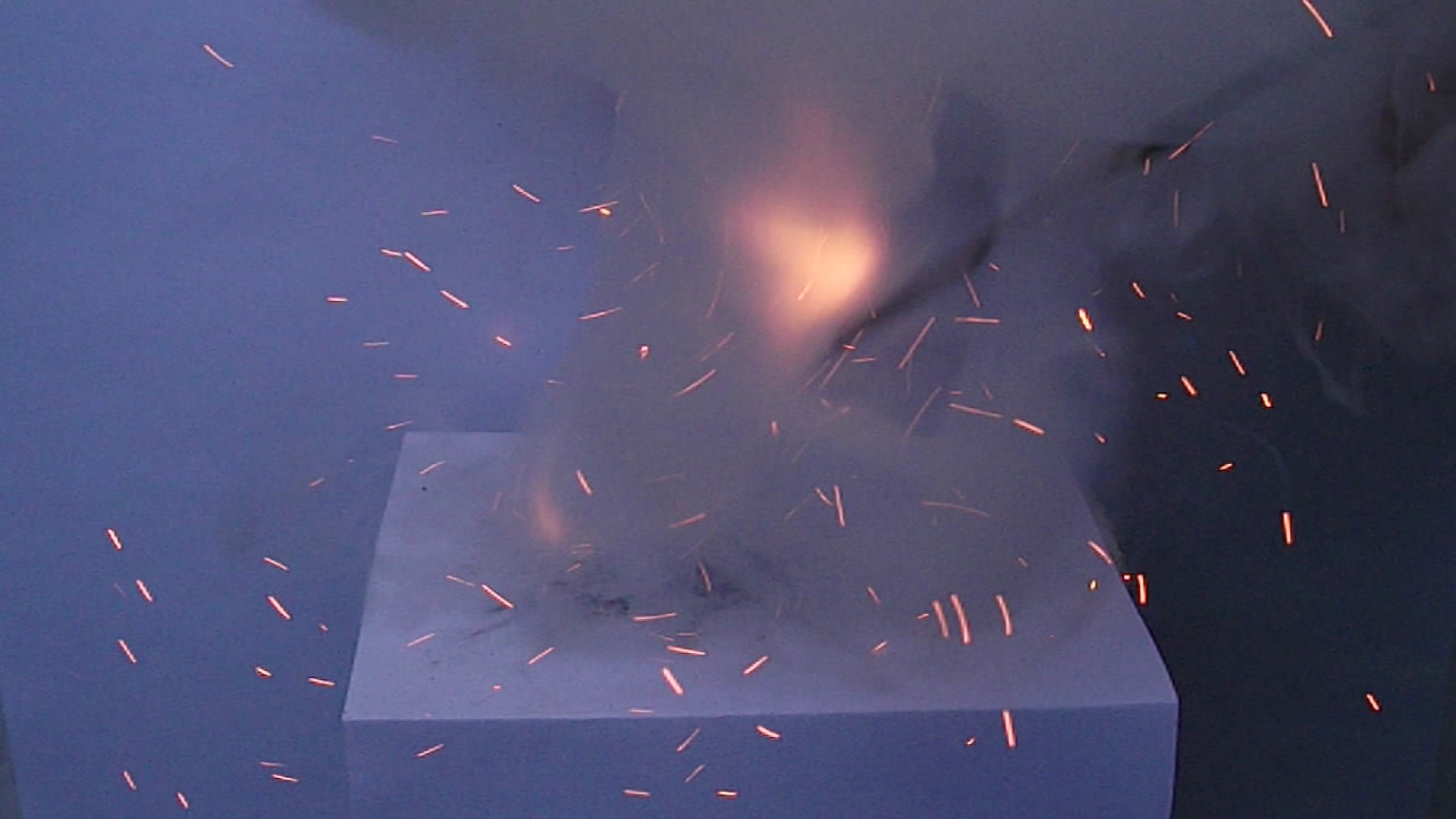

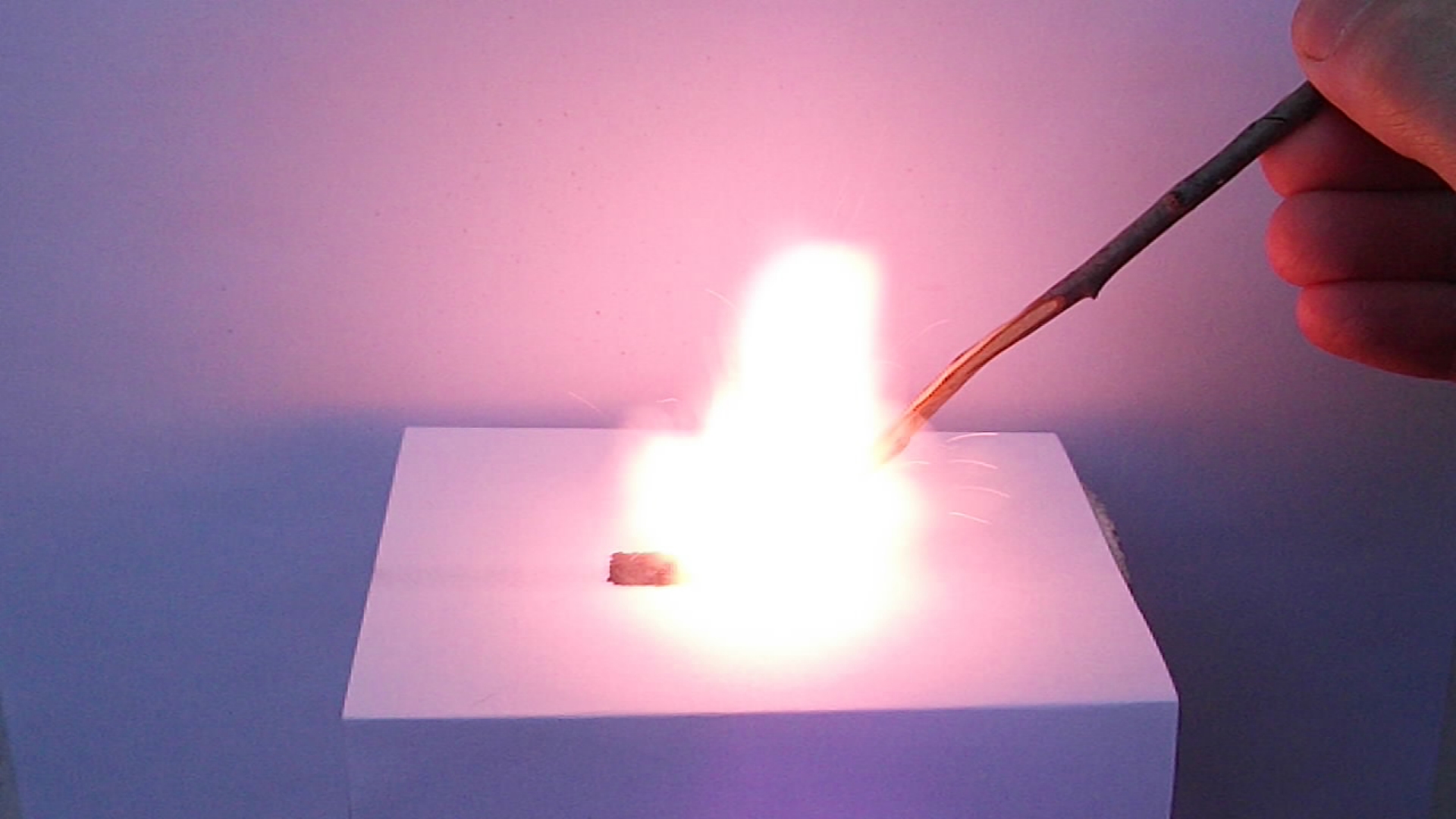

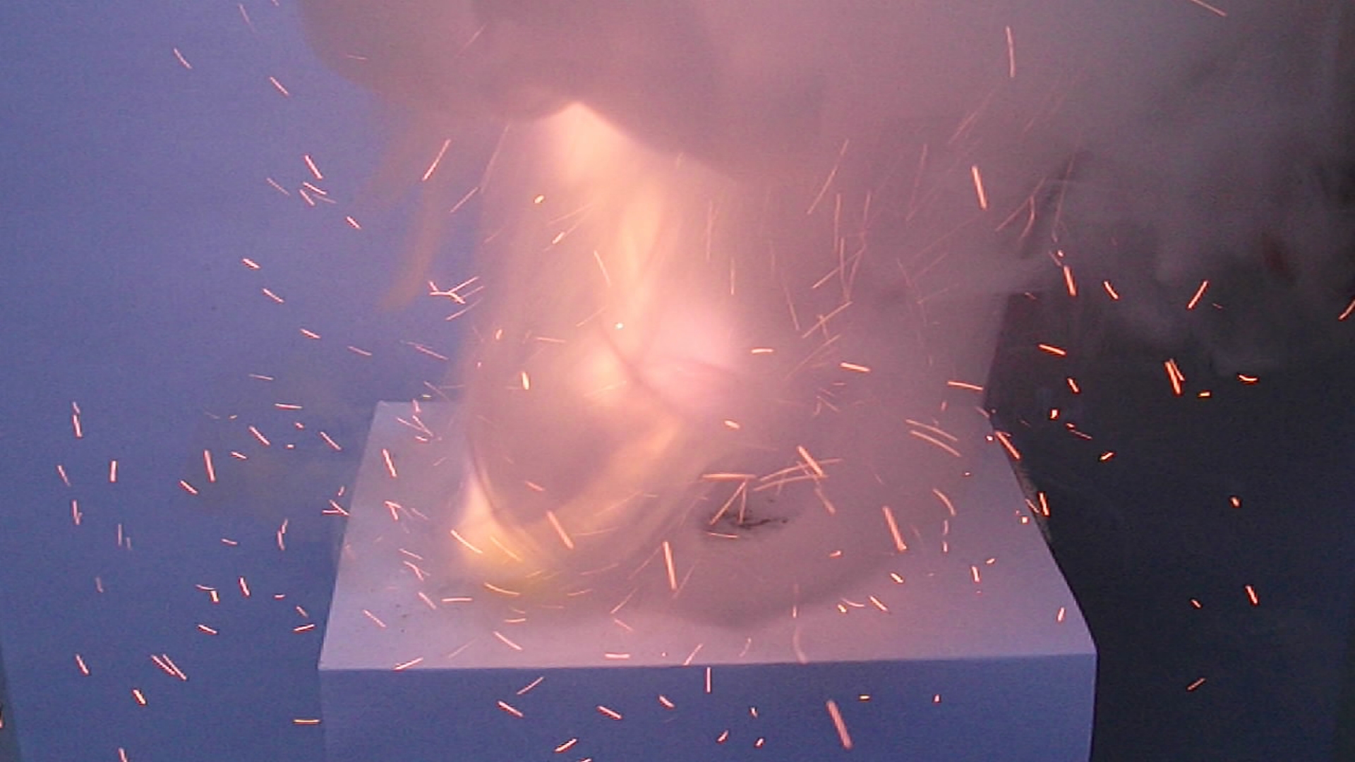

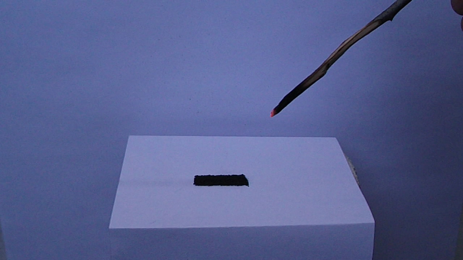

Переснял воспламенение гранулированного пороха на новую мыльницу. Получилось немного поэстетичнее и чётче.
На 10-м снимке видно вихревое движение горячих газов. Владимир, если считаете нужным можете вставить кадры в статью.

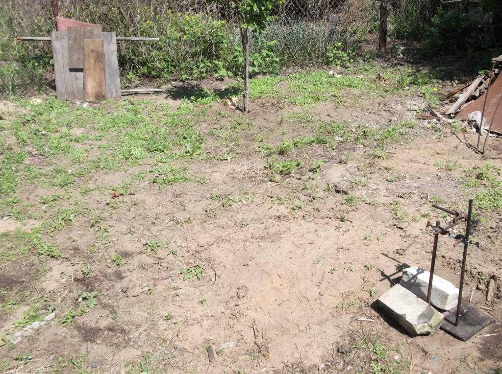

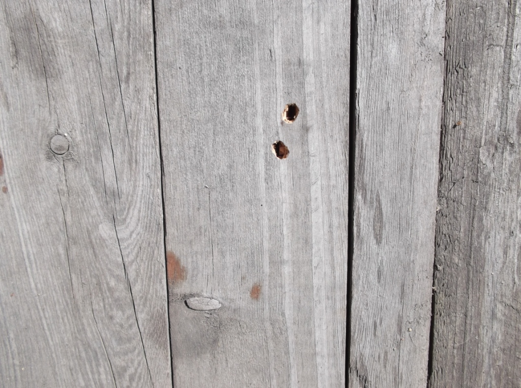

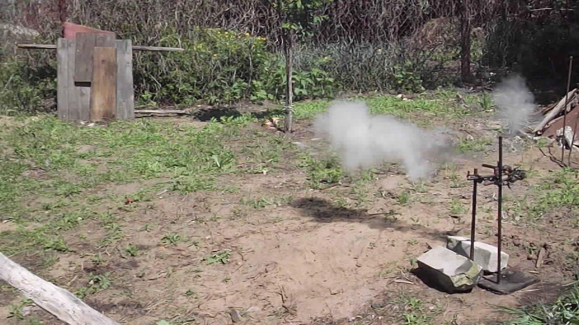

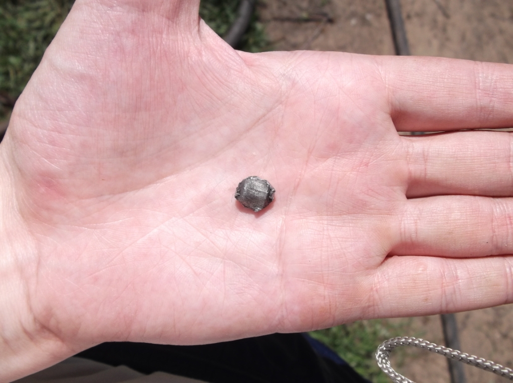

Провёл опыт с "пушкой" и остатками пороха. Заряд пороха взял в 2 раза больше (1,00 г)
, пыж забил значительно плотнее. Расстояние до мишени было 5,0 м., мишень аналогична первоначальному опыту.

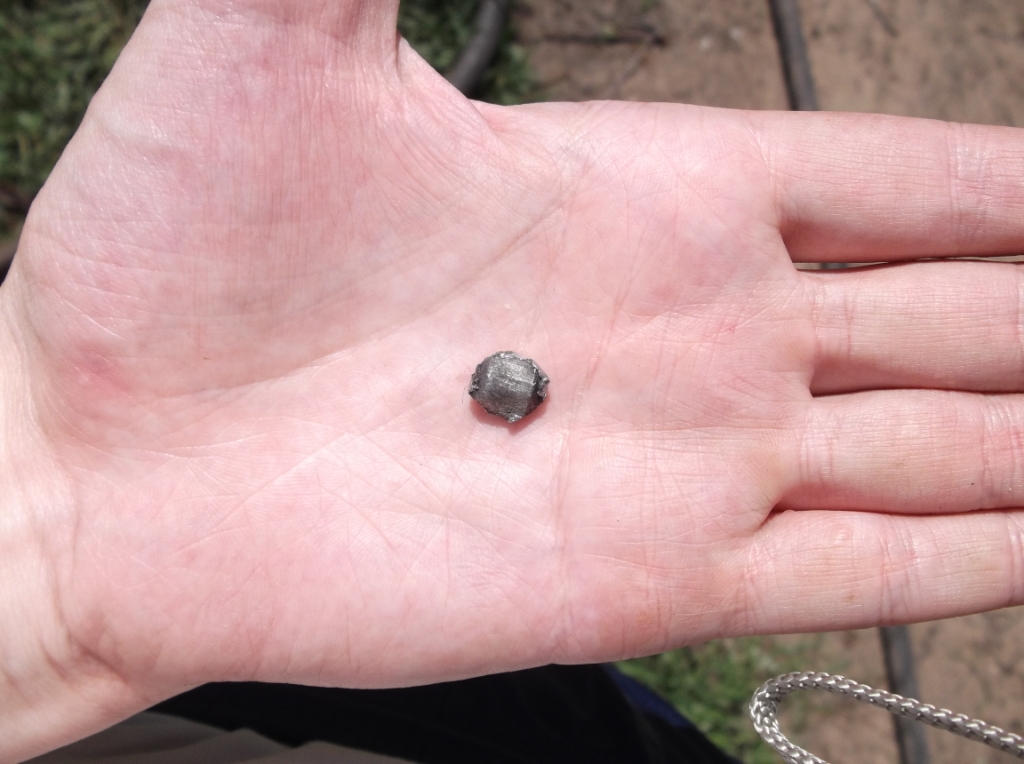

Примерное место выстрела отметил с помощью лазерной указки, прислонив её параллельно стволу. Как оказалось разброс был не таким уж большим для такого примитивного орудия, пуля ударила левее на 10 см.
Вот кадр момента выстрела:
Выстрел громкий, похож по звуку на пистолетный, довольно удачно вышел на ролике, видна также отдача в момент выстрела и разлетающиеся клочки пыжа.

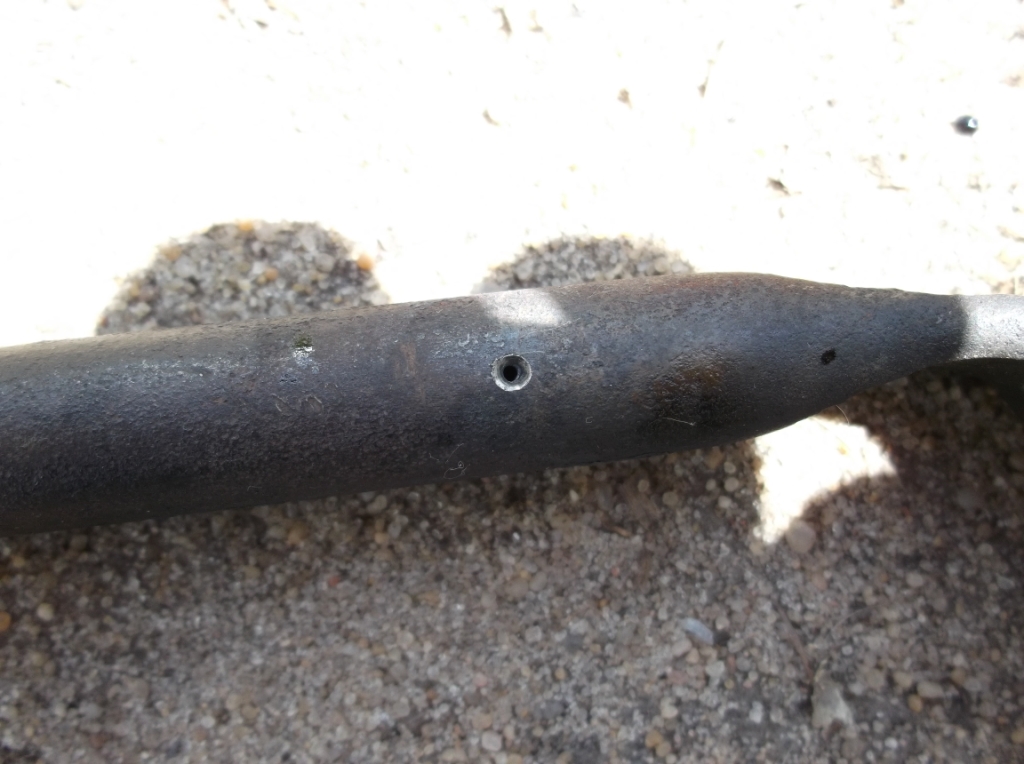

P.S. В материале не было фото затравочного отверстия, вот оно, ширина рассверленного отверстия около 1,5 мм.
