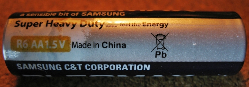

Заметил на батарейках знак перечеркнутого мусорного контейнера с подписью Pb.
В этой батарейке вместо MnO2 замешан PbO2?
PostPosted: 30 Jun 2011 12:35
Posts: 69305
Может просто напечатали не то: кадмий и ртуть - да, но насколько мне известно, свинец идет только для сернокислотных аккумуляторов.
PostPosted: 30 Jun 2011 21:29
Был бы PbO2 - напряжение было бы больше, чем 1,5В.
PostPosted: 30 Jun 2011 23:18
Joined: 02 Apr 2011 23:28
Posts: 1516
А смесь MnO2 с PbO2 может быть?
PostPosted: 30 Jun 2011 23:27
Posts: 69305
А какая целесообразность? Кроме того, пока PbO2 не израсходуется, элемент все равно будет давать более высокий потенциал.
PostPosted: 01 Jul 2011 00:43
Почему же тогда не используется PbO2?
PostPosted: 01 Jul 2011 01:01
Posts: 69305
Я не специалист по гальваническим элементам, но можно сказать, что такой элемент будет гораздо хуже, чем марганец-цинковый. Во-первых, меньшая емкость, во-вторых, токсичность свинца и проблемы с утилизацией отработанных элементов. Если там будет углерод, возникает потенциальная возможность взрыва при нагреве (PbO2 - хороший окислитель).
