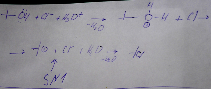

SKLYANKA wrote:
расскажите пожалуйста на доступном языке что такое Sn2, Sn1, Е1 и Е2 реакции?
Попробую рассказать. Если что-то станет не понятно, то можно почитать во втором томе Марча Дж. (книга есть на форуме).
SN2 - substitution nucleophilic bimolecular (в написании не уверен). SN1, соответсвенно, substitution nucleophilic onemolecular. Можно исходить из названия: substitution - замещение, nucleophilic -нуклеофильное, bimolecular - бимолекулярное, onemolecular - мономолекулярное. Слово "нуклеофил" состоит из двух частей - нуклеус (от nucleus - атомное ядро) и фил - дословно - "любитель". Атомное ядро заряжено положительно, поэтому нуклеофил означает буквально "любитель положительного заряда", т.е. это частицы, которые заряжены отрицательно, либо имеют неподеленную электронную пару, которая образует новую связь. Проще все пояснить на примере. Все нижесказанное я позже проиллюстрирую.
Допустим реакция 2,2-диметилэтанола с HCl в водном растворе. В результате реакции получается соответствующий галогеналкан и вода. Первой ступенью этой реакции является диссоциация HCl на ионы. Кислород в 2,2-диметилэтаноле имеет две неподеленные электронные пары. Ион H+ присоединяется к кислороду. В результате получается нестабильный катион, который разлагается на воду и карбокатион (катион нестабильный, но все-таки слегка стабилизирован, благодаря индуктивному эффекту). Таким образом, в растворе остается только карбокатион и хлорид-ион. Происходит образование галогеналкана. В реакции участвует нуклеофил - хлорид-ион. Он в несколько стадий замещает OH-группу. Это реакция с механизмом SN1.
Реакция, идущая по механизму SN1 может осуществляться, допустим с неразветленным алифатическим одноатомным спиртом. Реакция пропанола с HBr. Сначала происходит образование интермедиата. Нуклеофил Br- атакует атом C-3 с который соединена гидроксильная группа OH- (прямо напротив гидроксильной группы). Один из протонов мигрирует с атома C-3 и протонирует гидроксил, который, как и в первом случае, покидает молекулу в виде H2O.
Скоро прикреплю рисунки.
Это нам сегодня рассказывали на лекции по органической химии (правда, она была на английском).

Это только один из примеров. Просто он наиболее простой для понимания (как мне кажется). На самом деле реакции нуклеофильного замещения могут проходить несколько по другому из-за различных нюансов (например, сила нуклеофила, строение исходного вещества и т.д.). Но смысл остается тот же.
File comment: Нуклеофильное замещение
 Post subject: Re: Вопросы по органической химии
PostPosted: 03 Jul 2011 06:25
Красивше будет обозвать его 2-метилпропанолом или изобутанолом.
В вашем примере как раз разветвлённый ;)
ЕМНИП, SN1 идёт с первичными замещёнными алканов, промежуточной стадией будет образование одной жуткой молекулы нестойкого характера, где к несчастному углероду причепырены сразу два заместителя - "бывший" и "будущий", отсюда "мономолекулярное" замещение.
SN2 будет в случае третичных замещённых, которые умеют прилично диссоциировать на два иона -> "би".

SN2: механизм бимолекулярный (скорость реакции зависит и от концентрации реагирующего вещества(субстрата) и от концетрации нуклеофила): CH3Cl + OH-=CH[SUB]3OH + Cl-, гидроксил подходит сзади к углероду, присоединяется (углерод немножко пятивалентен), хлор выкидывается. Механизм характерен для первичных алкил производных.
SN1: мономолекулярный(скорость зависит только от концентрации субстрата) сначала происходит диссоциация на карбокатион и аниончик, то есть если был у нас третбутилхлорид он в полярном растворителе диссоциирует и образовавшийся карбокатион тут же соединяется с другим более сильным нуклеофилом. Характерен для третичных производных.
2,2-диметилэтанола
Это 1,1диметилэтанол?(третбутиловый спирт)
Е2: также бимолекулярный, например этилхлоридреагирует с натрий оаш(в спирте), хлор начинает отщепляться от первого углерода, одновременно гидроксил подходит ко второму углероду и отбирает водород, получились вода, этилен и хлорид-анион.
Е1: третбутиловый спирт + серная кислота, кислота протонирует группу оаш и уходит вода, карбокатион не найдя себе подругу с горя распадается выкидывая н+ Итого: вода + изобутилен.

все теперь стало понятно - большое спасибо всем!
Е1 дегидратация этанола в этилен серкой
Е2 1-бромпропан+КОН (в спирте) = пропен
SN1 2-метилпентанол-2 + HBr
SN2 этанол + HBr
все верно?
