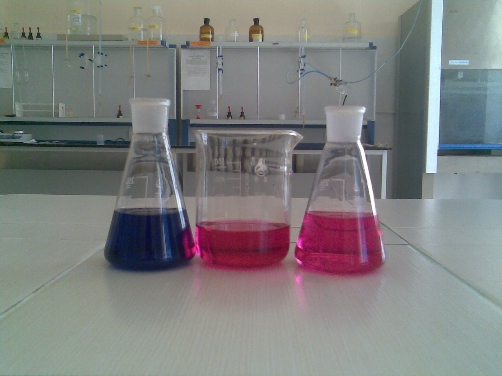

 Post subject: Помогите опознать реактив
PostPosted: 01 Sep 2011 15:31
Joined: 31 Dec 2010 16:30
Posts: 316
Заранее прошу прощения, если такие темы поднимались (искал и нет их). Суть проблемы такова есть банка со склада с индикатором без этикетки, выбрасывать жалко, сам оределить не смогу т.к. видел не так много индикаторов. На фото с лева водный раствор индикатора + пару мл щелочи, в центре водный раствор индикатора, с права р-р индикатора и пару мл кислоты солянной (1:3)
 Post subject: Re: Определить индикатор
PostPosted: 02 Sep 2011 15:01
А какого цвета он был в порошке и насколько легко растворился в воде?
Индикатор, по крайней мере, не из числа двух десятков самых ходовых. Вечером в толстом справочнике попробую посмотреть, что есть похожее.
PostPosted: 02 Sep 2011 18:35
??? индикатор "красно-фиолетовый 5 РС", он же этилрозанина трисульфокислота, р-ритель вода, интервал перехода 3,6-6,0, от розового к фиолетовому.
(с) Лазарев А.И. и др. Справочник химика-аналитика. М.: Металлургия, 1976. - 184 с.
Пока двоечники не отвлекают, попробую в других умных книжках глянуть.
PostPosted: 02 Sep 2011 20:51
А разве у искомого индикатора интервал перехода не в области щелочных значений рН?
PostPosted: 02 Sep 2011 21:30
Posts: 68937
Если бы не средний стакан, можно было бы предположить, что это лакмус.
PostPosted: 03 Sep 2011 03:39
Posts: 12854
А вода какой имела pH??? И каков цвет самого индикатора (в порошке)???
Просто окраска сильно напоминает лакмоид, он же Резорциновый синий или резорциновая синь (АММОНИЙНАЯ СОЛЬ 7-ГИДРОКСИ-ЗН-ФЕНОКСАЗИН-З-ОНА, брутто-формула C12H9NO3)
Молярная масса: 215,21 г/моль
Порошок черного или темно-фиолетового (похожего на йод) цвета.
Растворим в воде, 95 % спирте, ацетоне, ледяной уксусной кислоте.
Переход окраски раствора от красной к синей в интервале рН 4,4—6,2.
Раствор индикатора: 0,2 % раствор в 95 % спирте.
Приготовление: Растворение проводят при нагревании на водяной бане.
PostPosted: 03 Sep 2011 12:58
По мне, даже если предположить, что в среднем стакане вода слегка кислая, на лакмоид непохоже. В кислой среде здесь оттенок красно-розоватый, а у лакмоида - красно-коричневатый.
Кстати, а кто сказал, что это вещество используется в качестве индикатора? Индикаторов в справочнике около трехсот, а веществ, цвет растворов которых зависит от pH, много больше. Если банку жалко выкидывать, наверное, она большая, а индикаторы фасуются по 50-100 г.
PostPosted: 03 Sep 2011 14:09
Posts: 316
Цвет индикатора лиловый (в воде очень хорошо растворим), если немного насыпать на белую бумагу как-бы растереть. Выбрасывать жалко т.к. полная банка (250мл) из темного стекла, водадля при приготовлении была дистилированная.
PostPosted: 14 Nov 2011 23:10
Joined: 14 Nov 2011 18:38
ЭТО МЕТИЛЕНОВЫЙ КРАСНЫЙ... РАСТВОРИМ ВОДОЙ И ТИТРУЕТСЯ 0,01 НОРМАЛЬНОЙ КИСЛОТОЙ ... МЫ ЕГО ИСПОЛЬЗУЕМ ДЛЯ ВОДОСТОЙКОСТИ БУТЫЛКИ...
PostPosted: 15 Nov 2011 10:56
Метиленовый красный в щелочной среде желтый, а тут - синий.
PostPosted: 16 Nov 2011 13:43
Posts: 316
Может это конго красный?
PostPosted: 16 Nov 2011 18:13
Насколько я понимаю русский язык, в ближайшем, что нашлось гуглением
http://www.xumuk.ru/encyklopedia/2090.html
у конго красного с точностью до наоборот - он в кислой среде синий, а в щелочной - красный.
ИК-спектр бы... :( "Отпечатки пальцев" любого более-менее распространенного вещества.
PostPosted: 17 Nov 2011 19:31
Posts: 316
O'Bu, к великому сожалению ИК-спектр и другие методы в городе где проживаю сделать не смогут.
