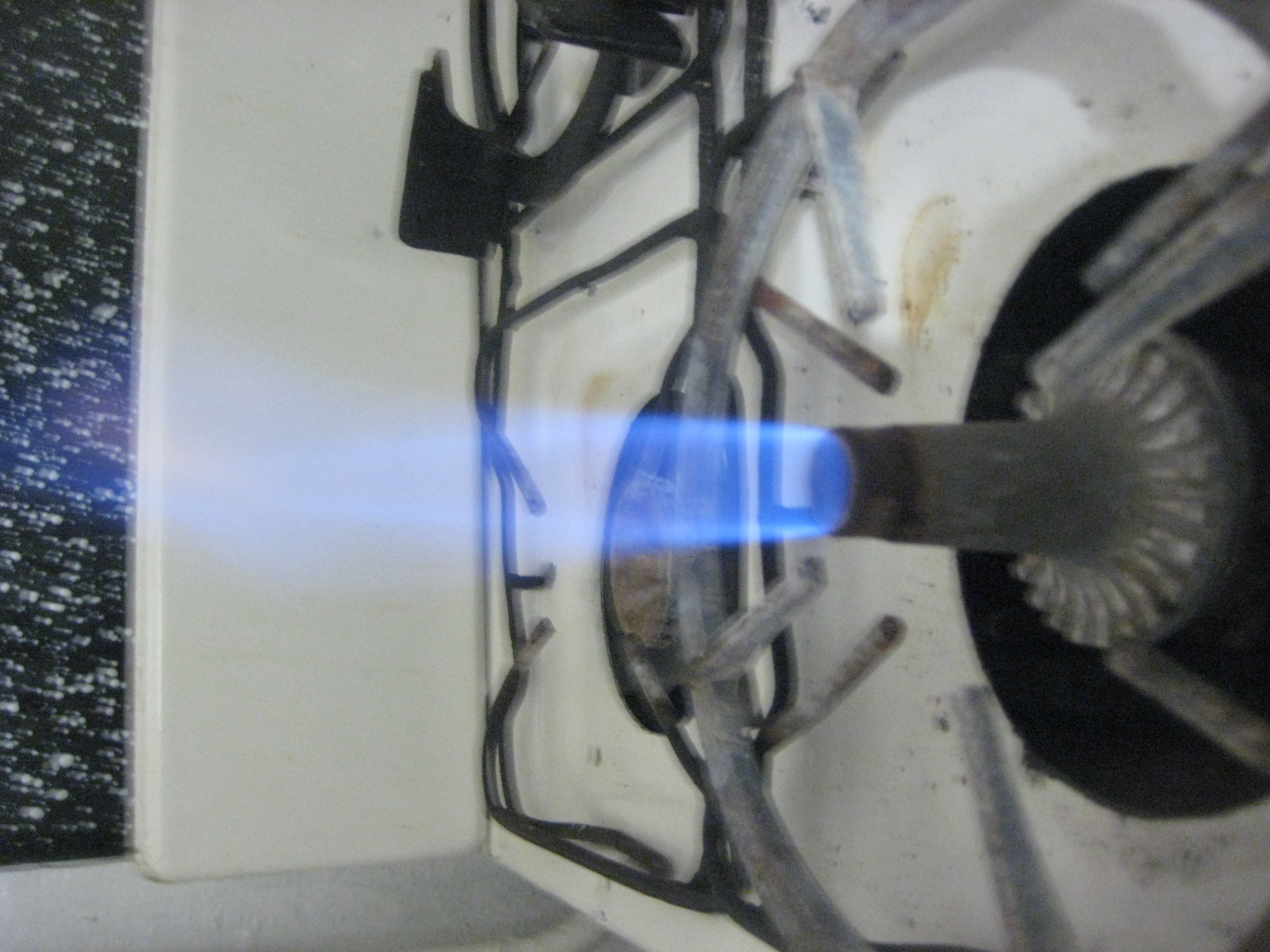

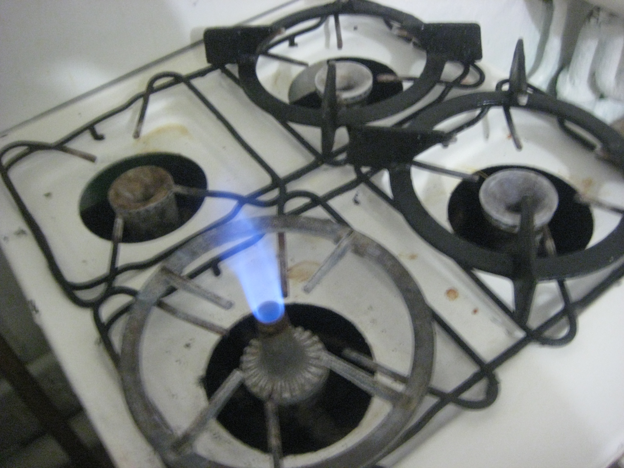

Легким движением руки газовая плита превращается в газовую горелку.

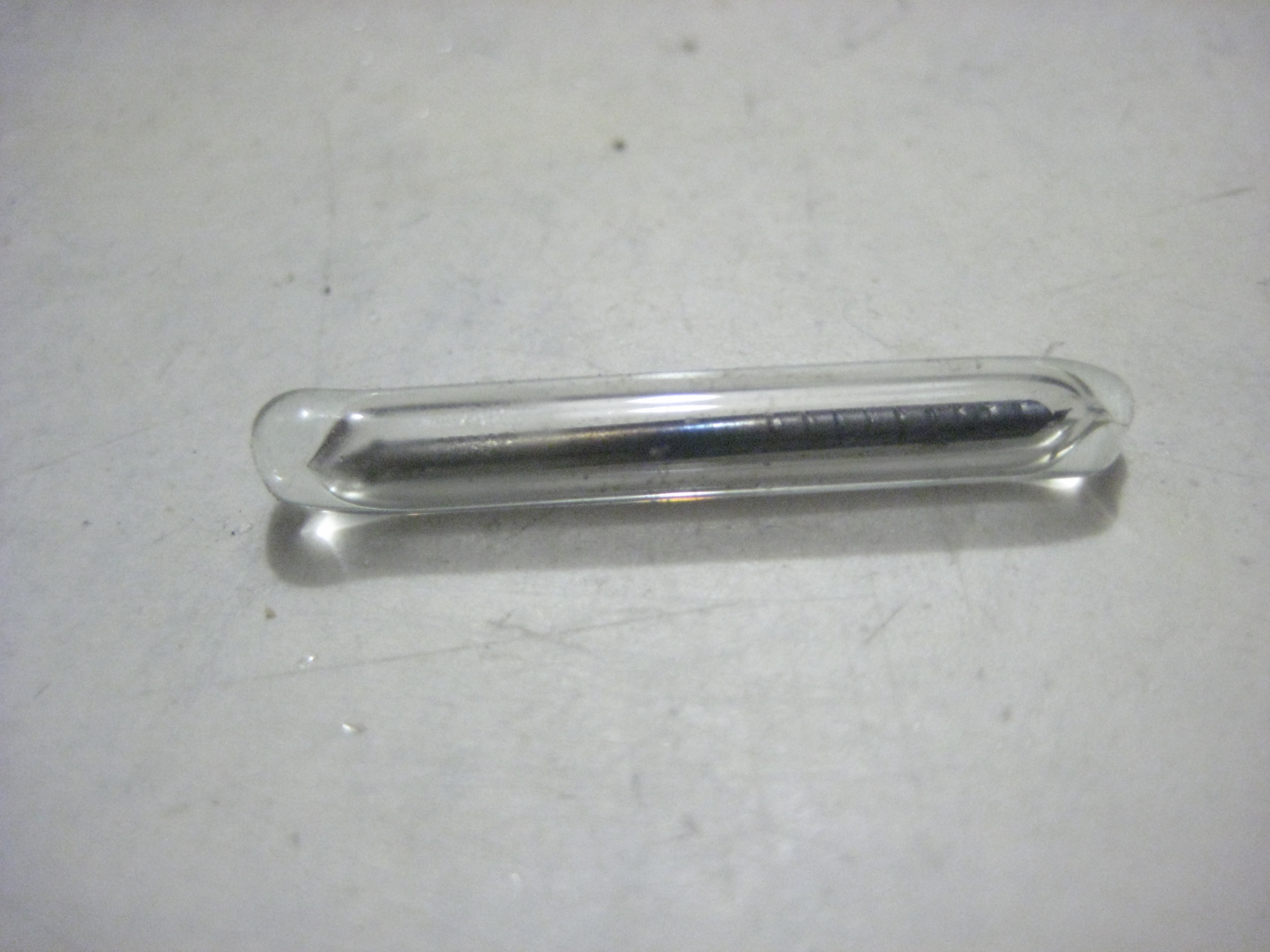

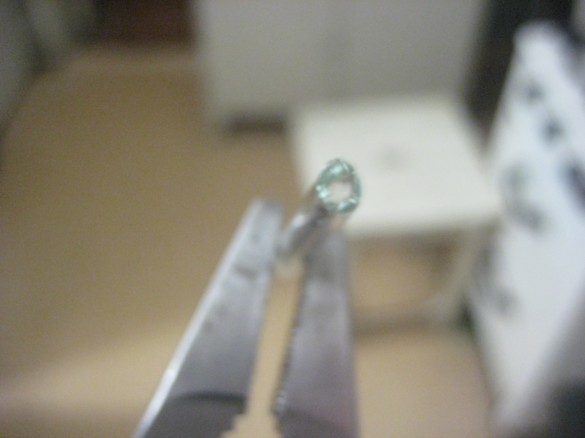

При пмощи ее, а также гвоздика с откушенной головкой и осколков перегоревшей лампочки накаливания сделал магнитную мешалку

Каким образом действует магнитная мешалка?
С уважением, Герман
 Post subject: Re: Стеклодувных дел секреты
PostPosted: 19 Oct 2011 23:53
Магнитная мешалка состоит из аппарата (ротор, на котором укреплен магнит) и собственно мешалки (стальной стерженек). Ротор в аппарате вращает магнит, сверху на поставку ставят стакан, в который бросают стерженек. Магнитное поле увлекает за собой стерженек, находящийся в стакане.

Давно так делал.Но позже просто вставлял пробирку с отрезанным дном.
а что это стоит на комфорке? труба что ли?
PostPosted: 20 Oct 2011 21:19
Да вроде просто печкина родная железка вверх ногами поставлена.
