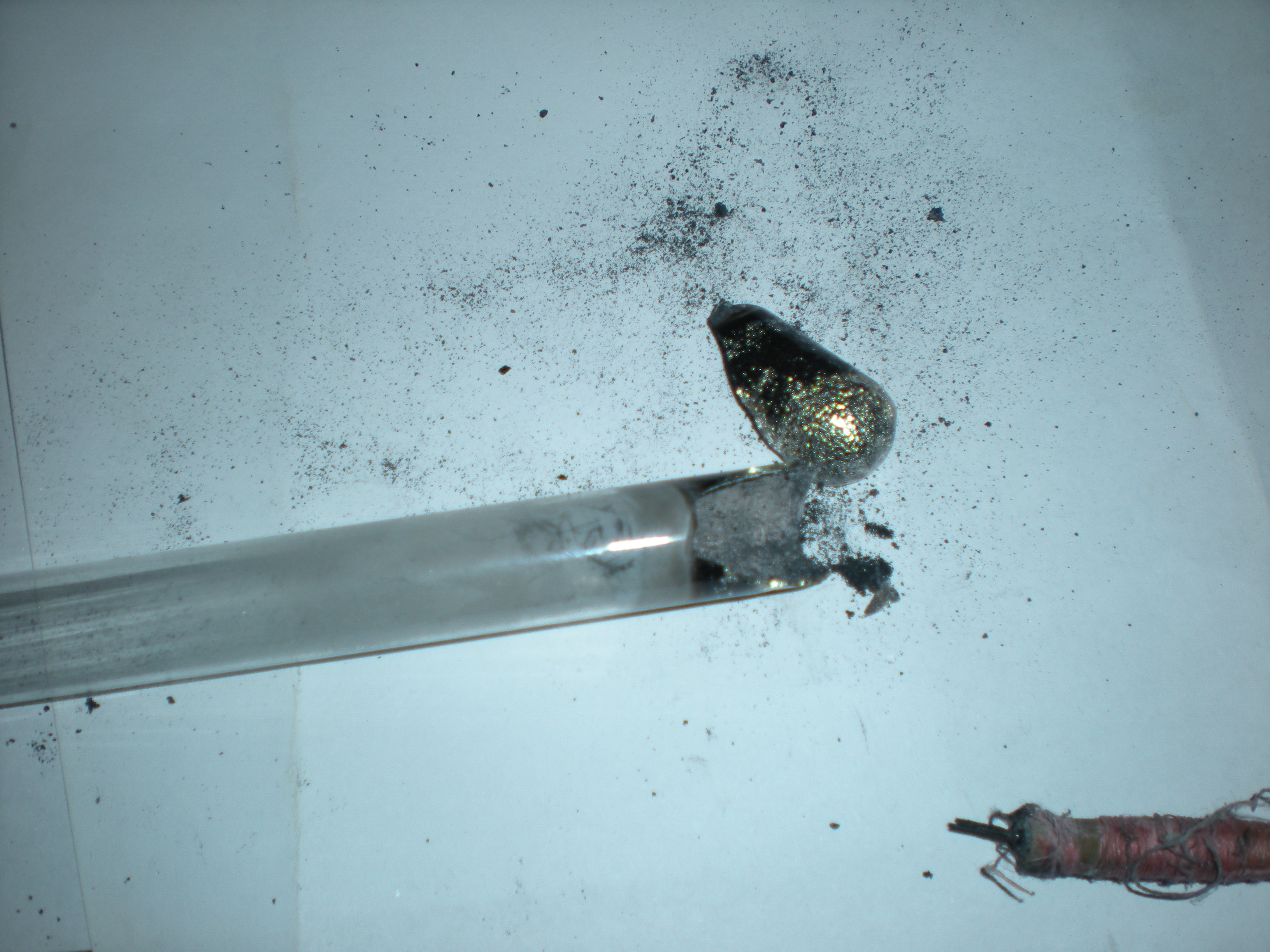

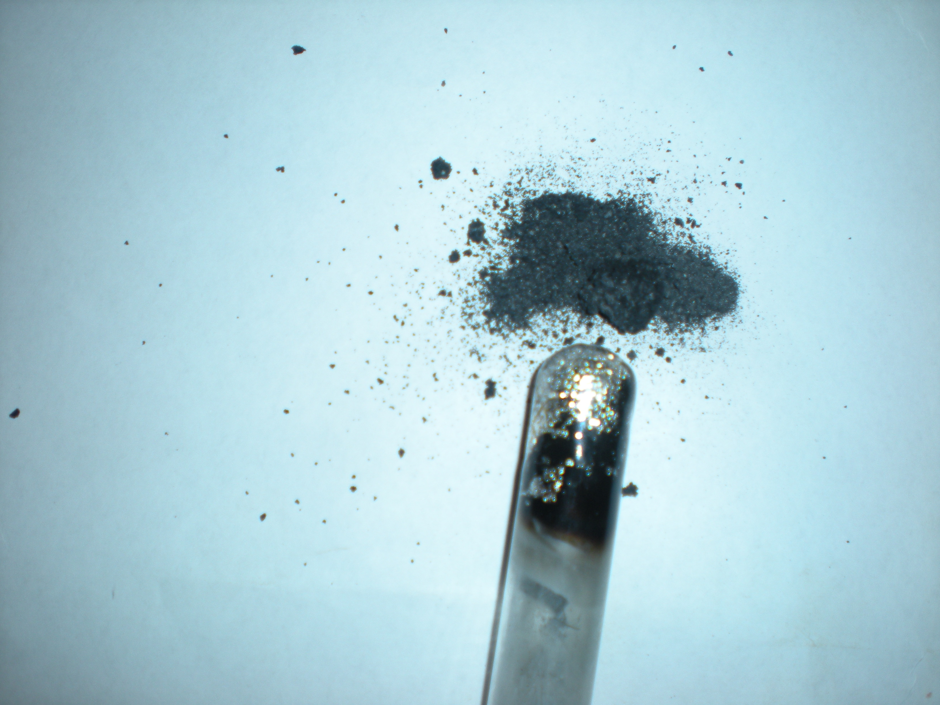

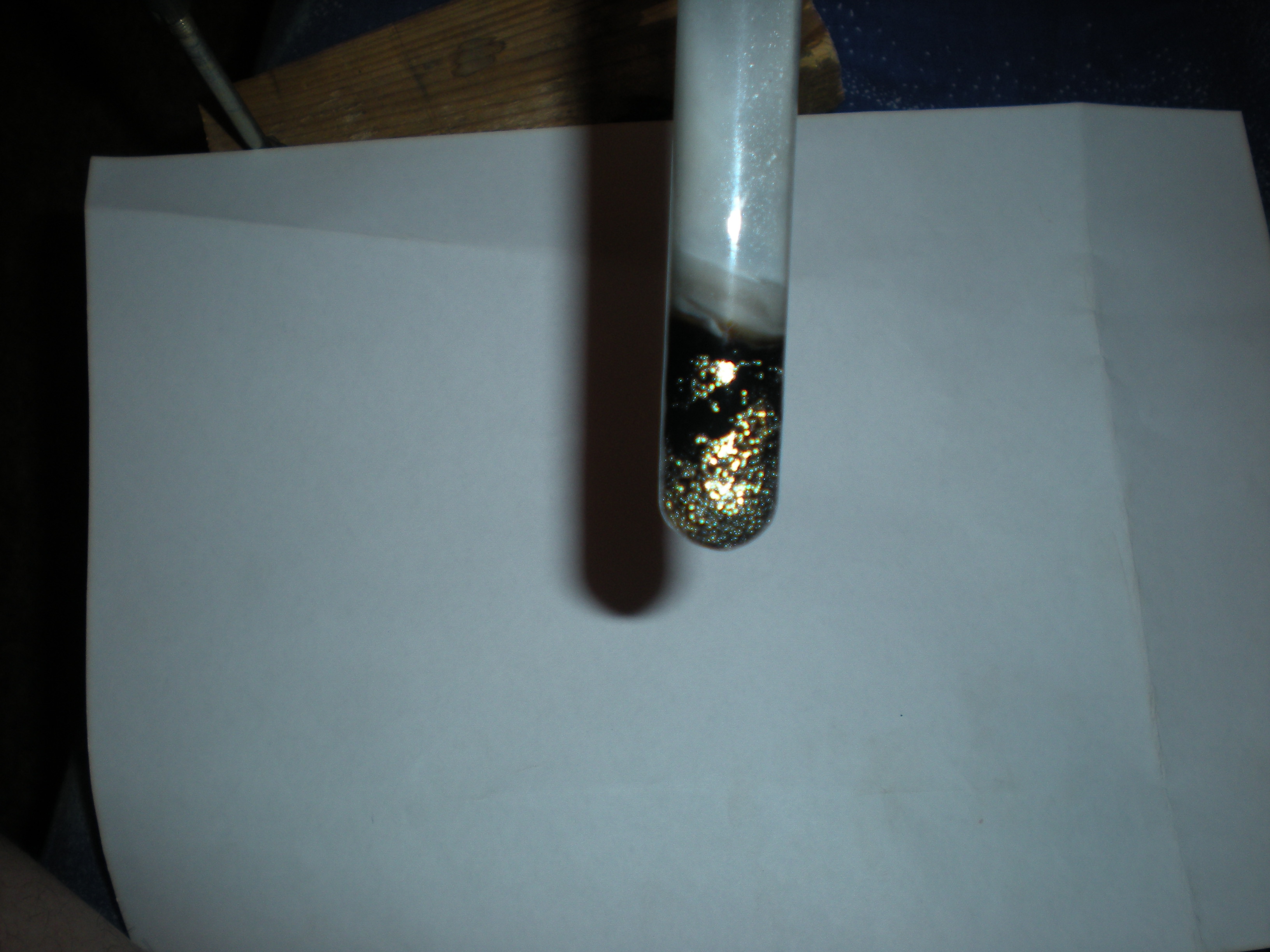

PostPosted: 10 Dec 2011 22:55
Joined: 01 Oct 2011 12:50
Posts: 39
Location: Новокузнецк
Сегодня заснял реакцию Магния с карбонатом Натрия.....По каким то причинам не могу выложить видео,по этому выкладываю фото конечного продукта,точнее Натриевого зеркала)))))
File comment: Шлак и Натриевое зеркало на стенках пробирки.....
"Хороший эксперимент имеет больше ценности,чем все глубокомыслие такого гения,как Ньютон"(Гемфри Деви)
