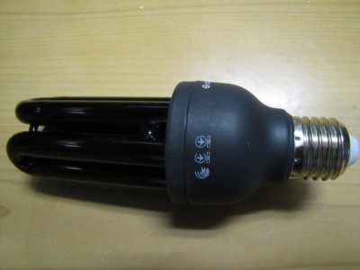

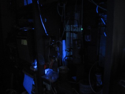

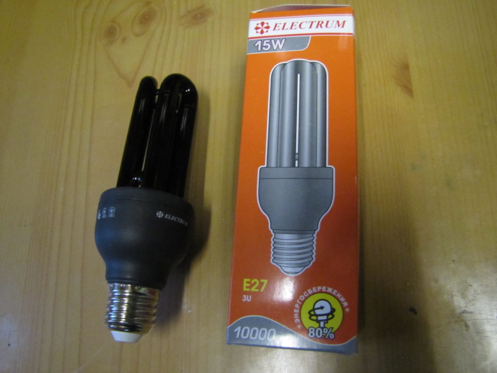

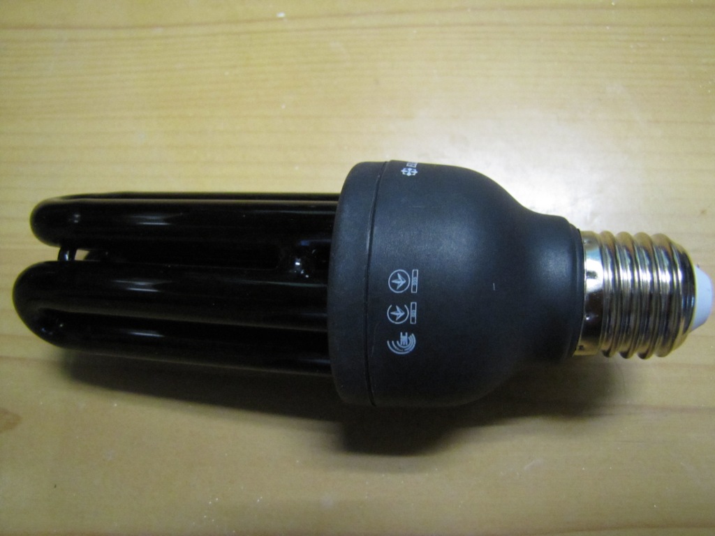

Саша купил лампу Вуда (лампа черного света). Вчера увидел что это такое на практике.
На вид стекло черное и непрозрачное, но во время работы лампы видно слабый фиолетовый свет. Это маскирует опасность: хотя лампа выглядит тусклой, смотреть на не ни в коем случае не стоит. Даже после непродолжительного времени болят глаза: с УФ светом лучше не шутить.

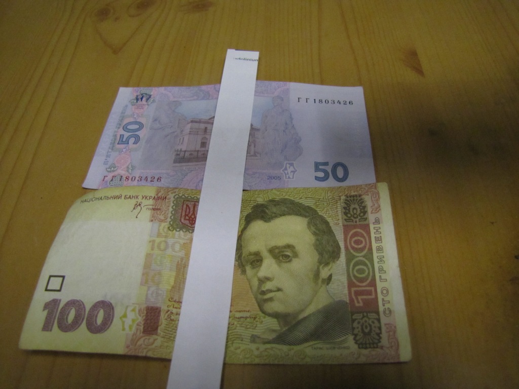

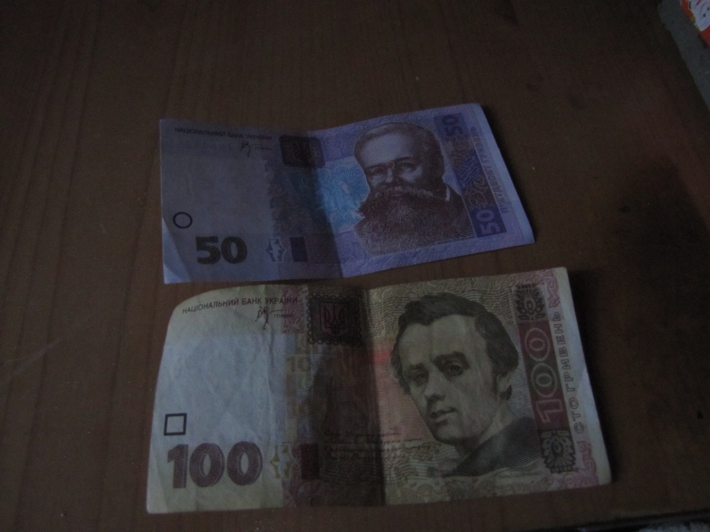

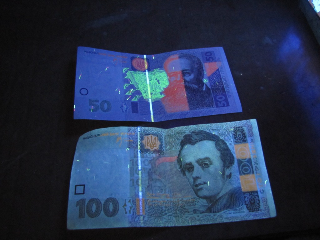

Для начала попробовал купюры в 50 и 100 гривен:
File comment: Обычное освещение

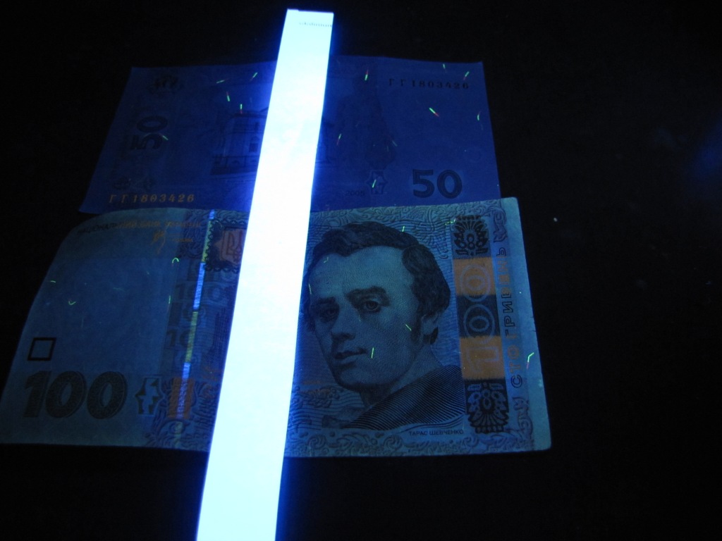

File comment: УФ
потом жетон метро.
В купюрах было несколько участков, которые светились, но сама бумага практически не светилась. Обычная же (не денежная) бумага светилась довольно ярко

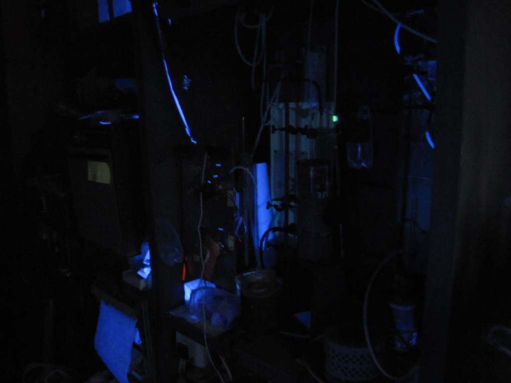

Во время работы лампы отдельные предметы (бумага, полотенце, провод) отчетливо светились, другие же оставались практически темными.
Возникало ощущение нереальности происходящего.
Более подробно опишу в журнале в порядке очереди.

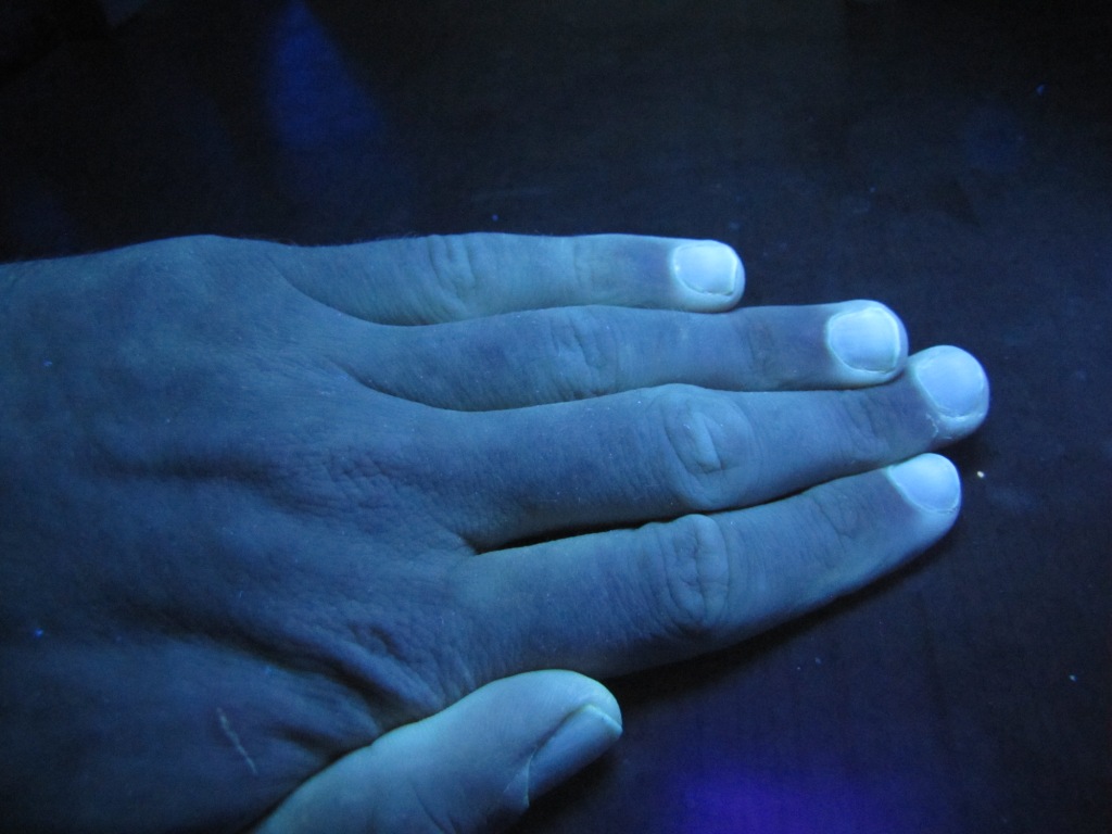

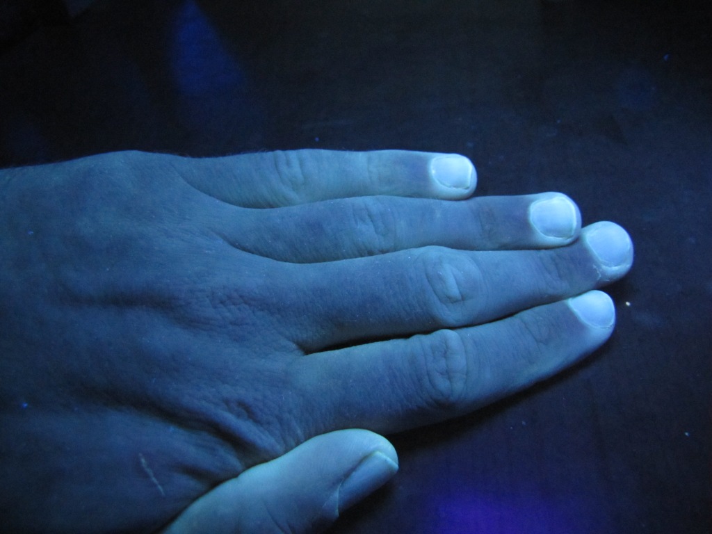

Кстати, кожа под УФ действительно немного напоминает кожу негра, а ногти отчетливо светятся:

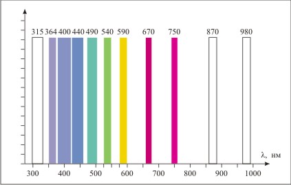

PostPosted: 15 Dec 2011 20:47
Паспорт на антресолях с ходу не найду, а наглядное изображение, по нему построенное - под рукой. Ширина полосы на рисунке соответствует паспортной ширине полосы пропускания светофильтра.

Да, память подводит. Не 386, а 364 нм.
Светофильтр на 400 нм захватит и видимый глазом фиолетовый свет?
Получается должен подойти на 364 нм? Жаль что пока нет этого светофильтра, но рано или поздно попадётся.

PostPosted: 15 Dec 2011 22:13
Свет от 364 нм тоже еще вполне виден глазом.
Насколько знаю, достичь поставленной цели можно только с помощью светофильтра, имеющего полосу пропускания с резкой границей как раз между диапазонами видимого и УФ света. Иначе фильтр погасит часть нужного УФ диапазона, который у диодов итак не шибко мощный.
