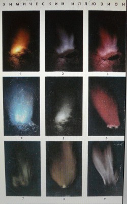

По поводу желтого цвета, это камера так передает или он и есть такой немного оранжевый? Если судить по цвету отбрасываемого пламени, то желто-зеленый больше похож на желтый чем желтый. Извиняюсь за тавтологию :ag:
 Post subject: Re: «Бенгальские огни» (составы цветного огня)
PostPosted: 12 Mar 2011 07:55
Posts: 69201
Скорее всего камера - недавно я снимал зеленое пламя (проба Бельштейна), но на видео оно получилось почти белым
Кроме того, некоторые мониторы (особенно ЖК) грешат плохой цветопередачей.
Кроме того, чувствительность глаза к тем или иным цветам у разных людей может быть неодинаковой - одно и то же изображение они могут видеть по-другому.

Да я тоже так считаю. Во втором составе натрий дает не желтое, а желто-оранжевое пламя (как цвет ночного уличного фонаря, - где пары натрия). А первый состав немного зеленит камера, глазами он был лимонно-желтый (как свежесваренный яичный желток).

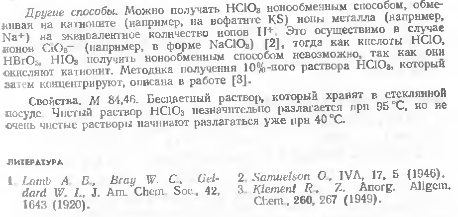

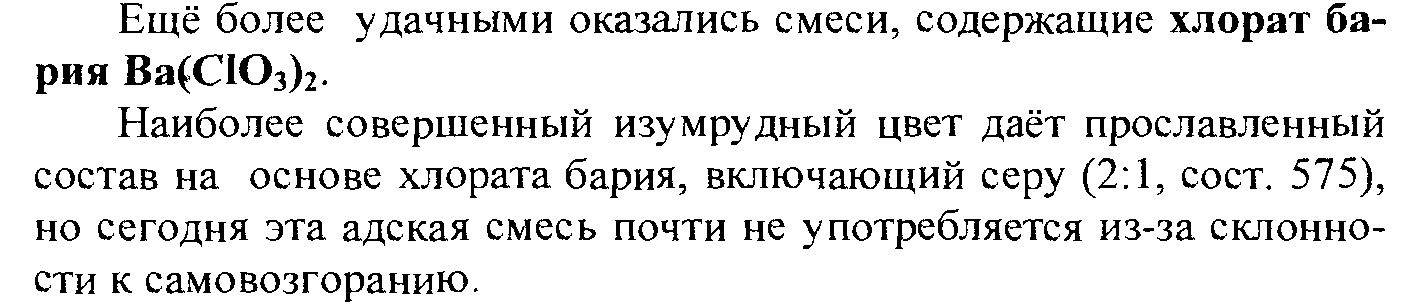

moonshine43 wrote:
Мне как-то понадобилось немного некрепкой хлорной кислоты. Пропустил раствор перхлората натрия через колонку с катионитом КУ 2 в Н-форме - и готово! Выход практически количественный. Катионит берется с хорошим избытком, потом регенерируется любой доступной кислотой и промывается дистиллятом.
Вчера прочитав о получении хлорной кислоты, пришла мысль, что таким способом можно получить хлорат бария.
Вначале пропустить через колонку раствор бертолетовой соли, полученным слабым раствором хлорноватой кислоты "погасить" карбонат бария (осаждённый карбонатом калия), прокипятить, отфильтровать небольшой избыток карбоната, и выпарить.
Хлорат бария используется для получения наиболее чистого зелёного пламени. Можно было бы попробовать сжечь состав с серой (разумеется приготовлять его нужно со всеми предосторожностями и не хранить). Чувурин пишет, что это самый красивый зелёный цвет.
Конечно есть множество других, более стабильных составов с хлоратом бария.

Катионит для препаративных целей не очень годится - выход (по массе) слишком низкий, кроме того хлористая кислота (в отличие от хлорной) должна проявлять окислительные свойства и в разбавленных растворах.
Возможно, имеет смысл провести электролиз раствора хлорида бария.

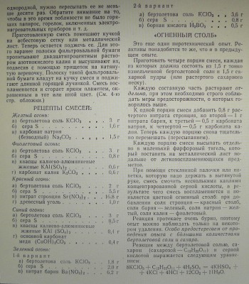

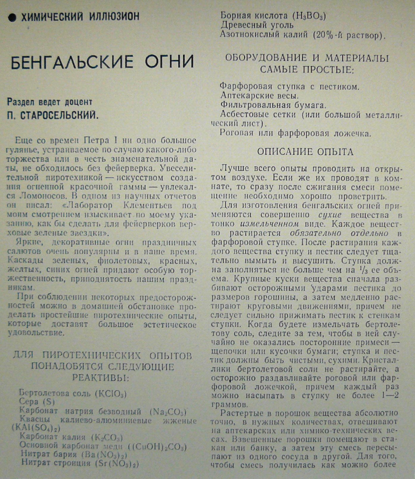

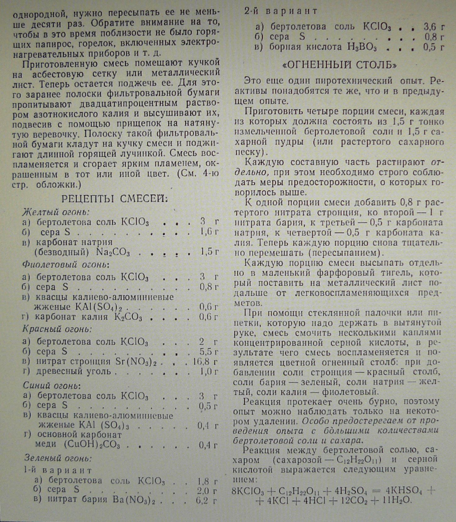

Раньше в журнале ''наука и жизнь'' был интересный раздел ''Химический иллюзион''...
НиЖ 1969 Nr12, стр. 150-151 Бенгальские огни

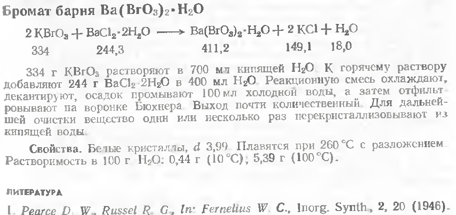

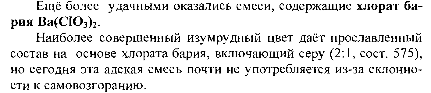

Сегодня заглянул в Брауэра
Получается можно получить хлорат бария описанным выше способом.
В принципе - да, но способ через катионит малопродуктивный и громоздкий.

Гораздо проще осадить бромат бария благодаря его малой растворимости. Выпускался как реактив.
Получить очень просто, и действительно не нужно мороки с хлоратом. Надо навести справки насчёт наличия у нас бромата калия (хлорида бария у меня довольно много), однако подозрение у меня что нет его. :(
Если таки нет, но есть бромид калия, то его электролизом несложно сделать KBrO3 - практически аналогично получению вертолётки бертолетки.
