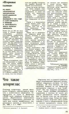

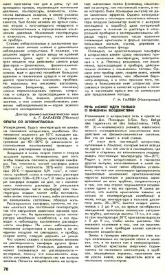

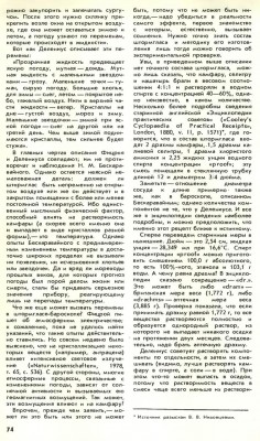

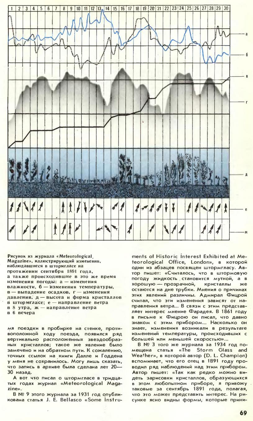

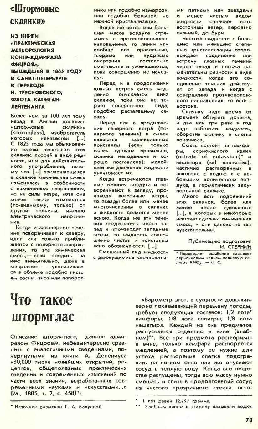

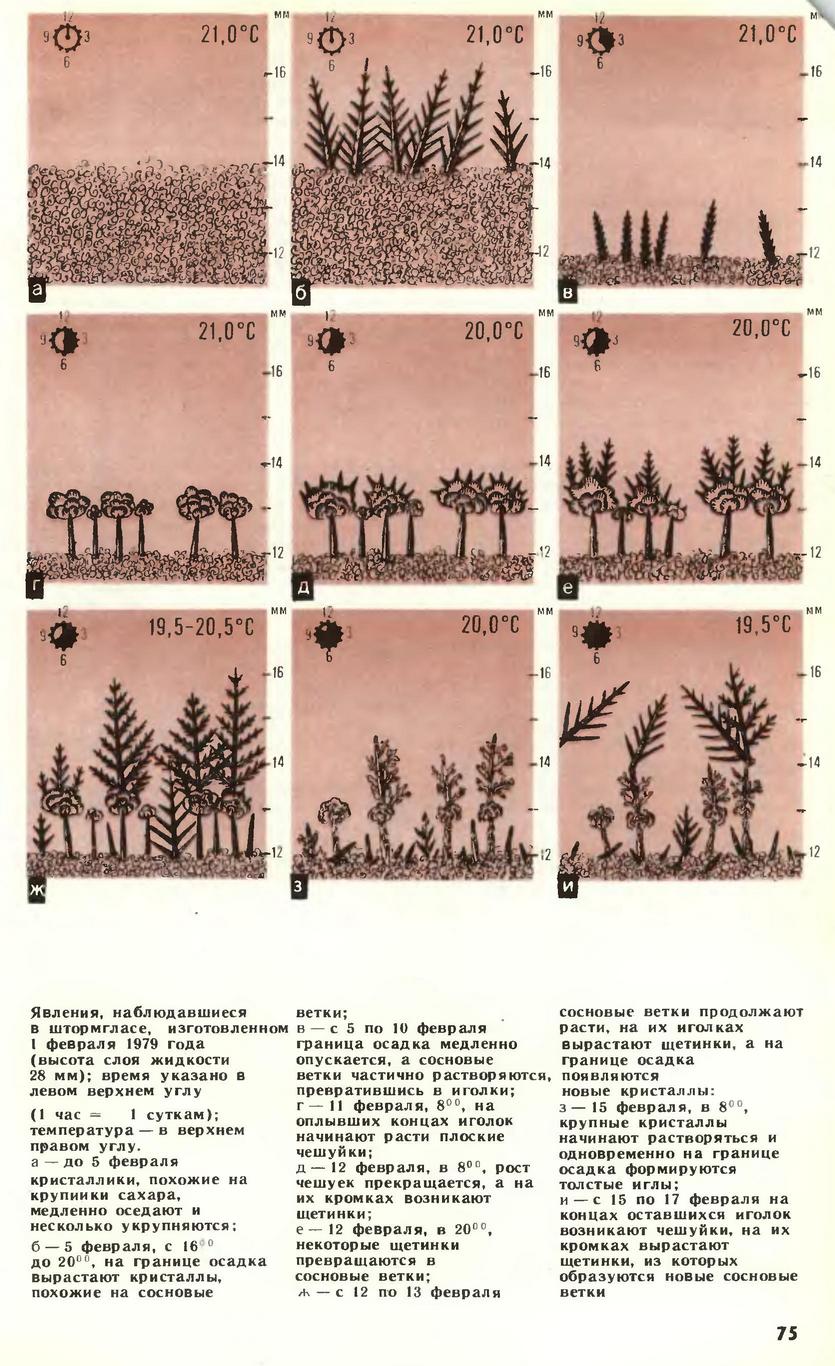

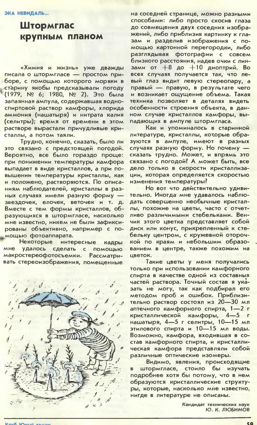

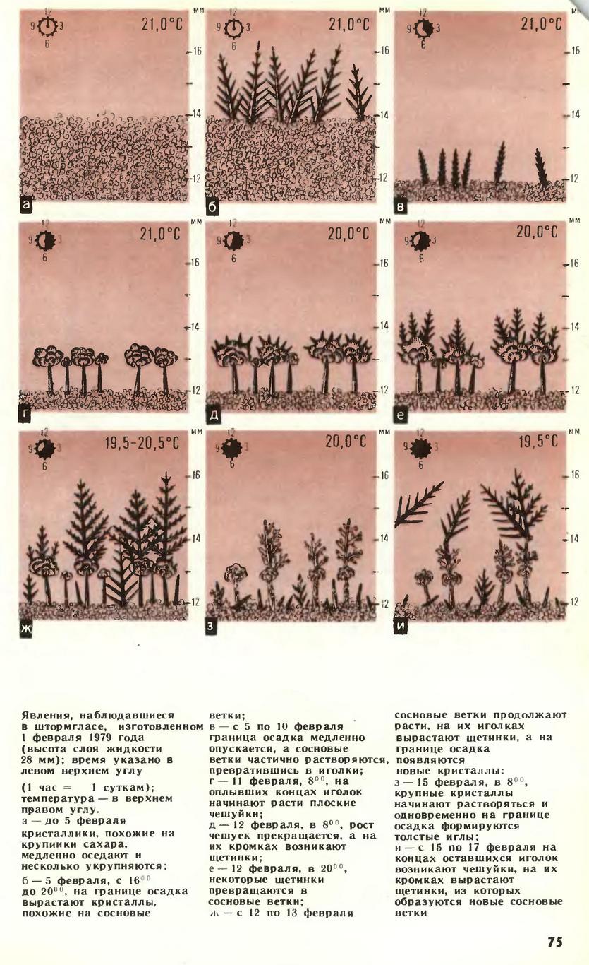

Исходное письмо читателя и ответ на него. ХиЖ, №6, 1979.

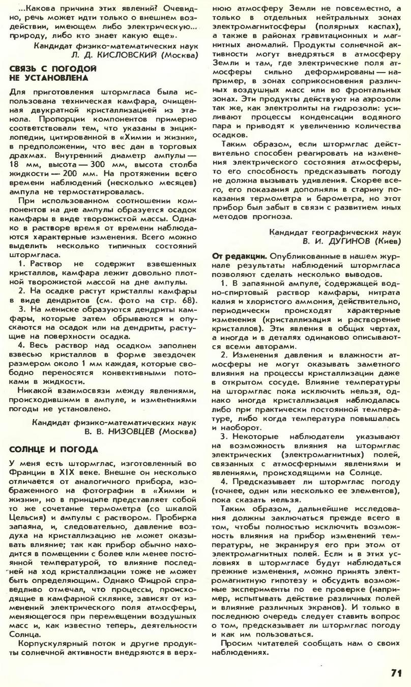

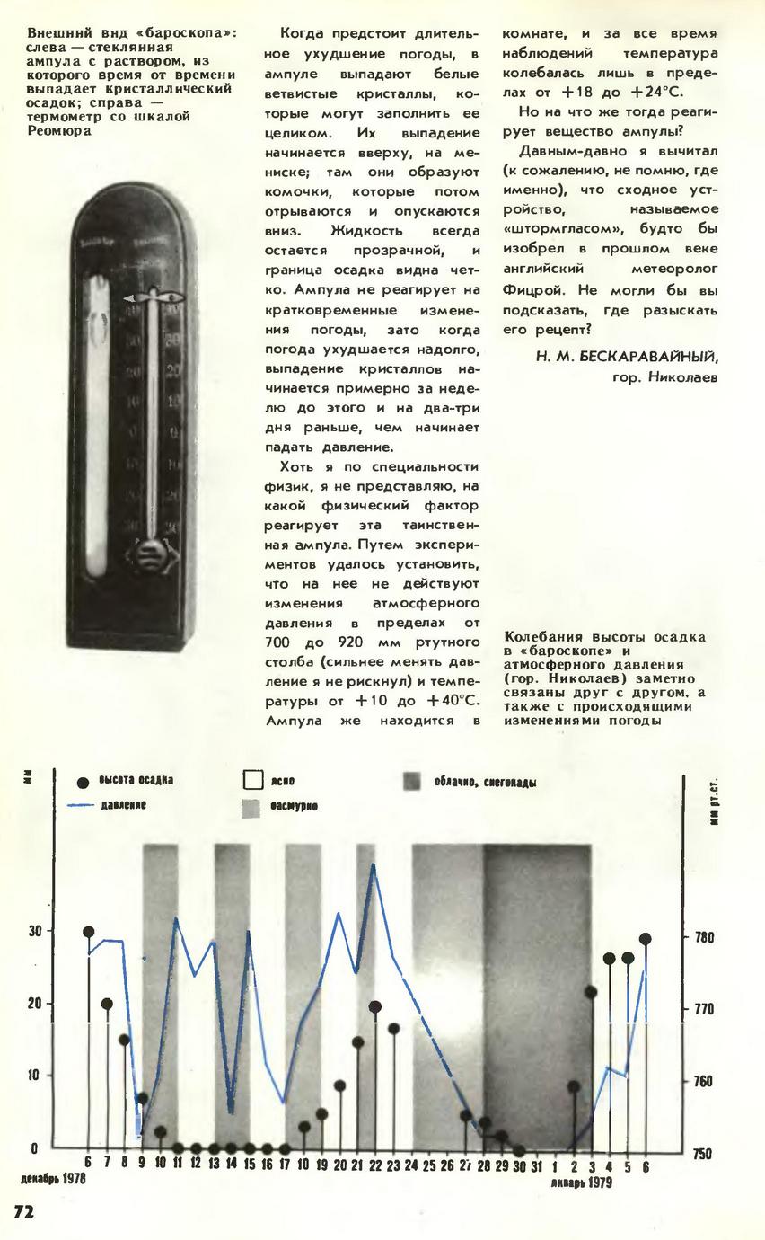

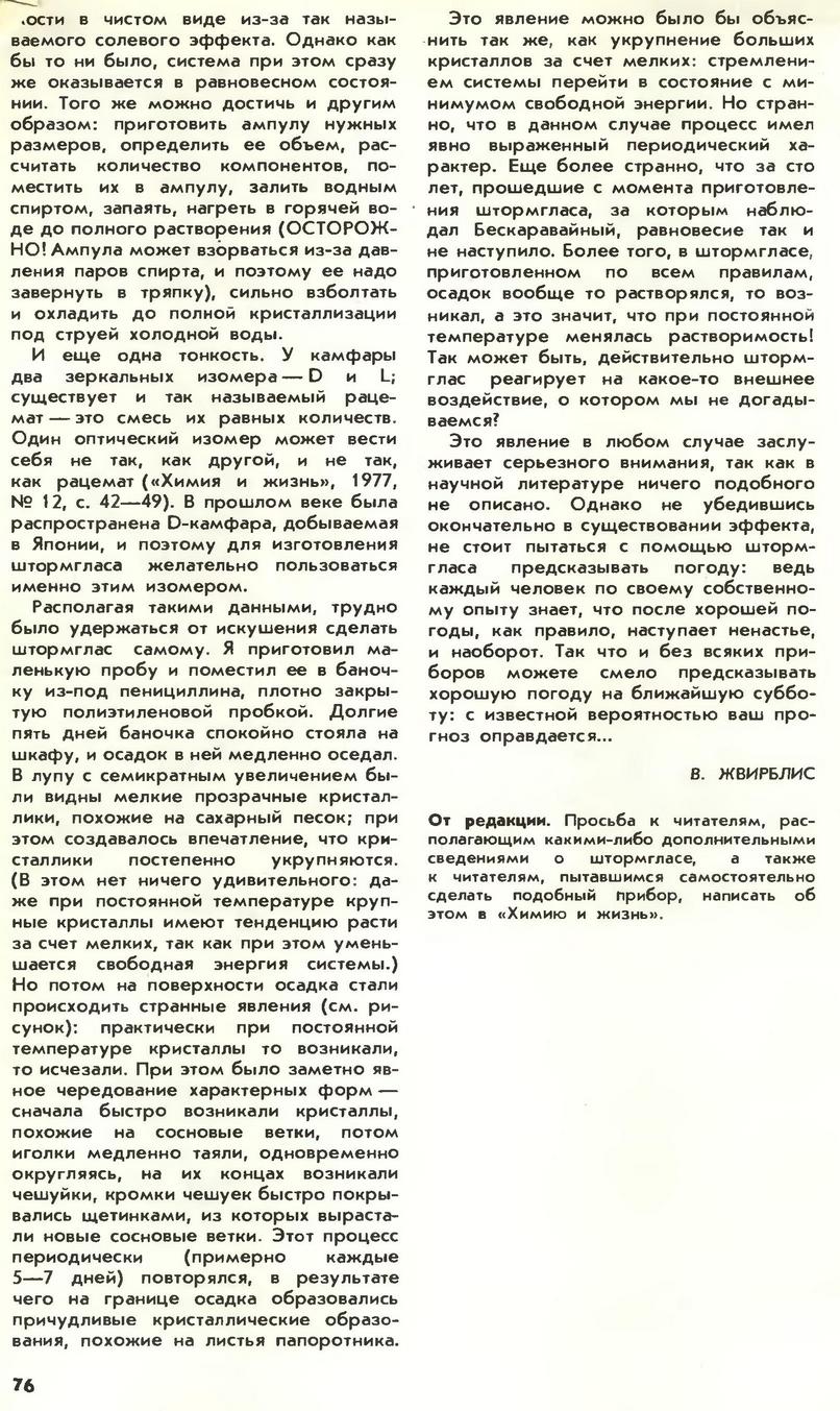

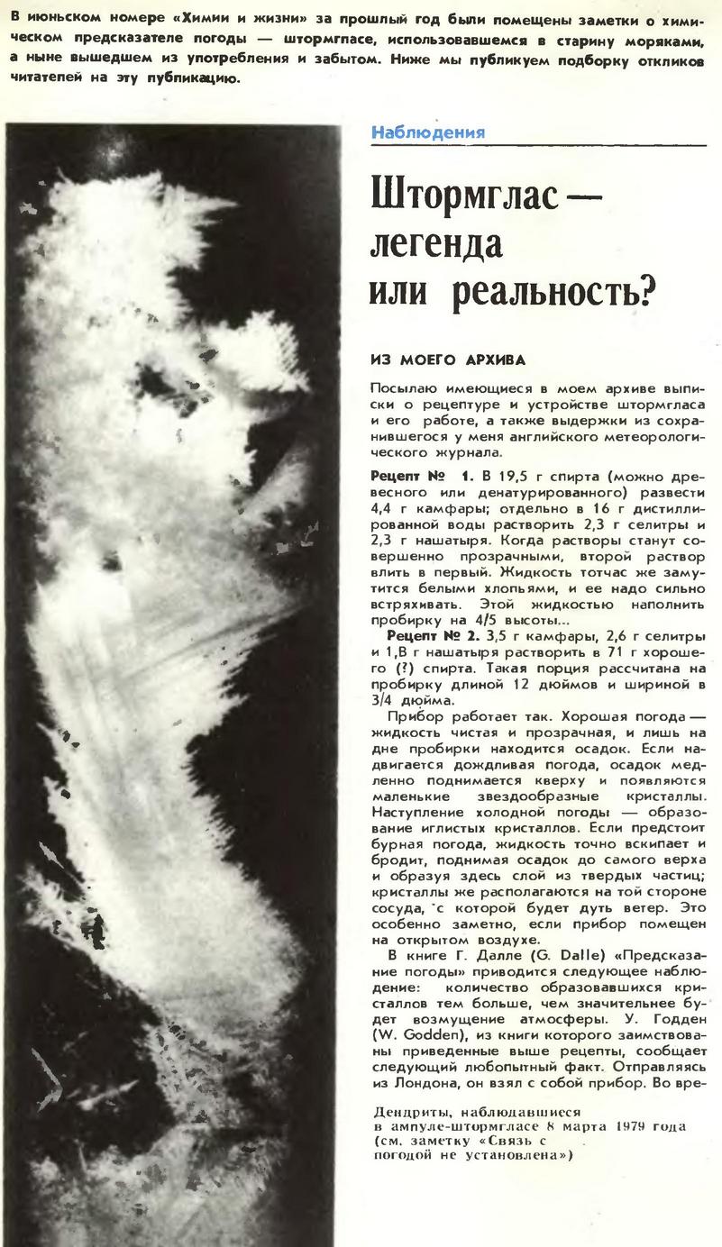

Подборка уже приведенных выше ответов читателей + две картинки, № 2, 1980.
