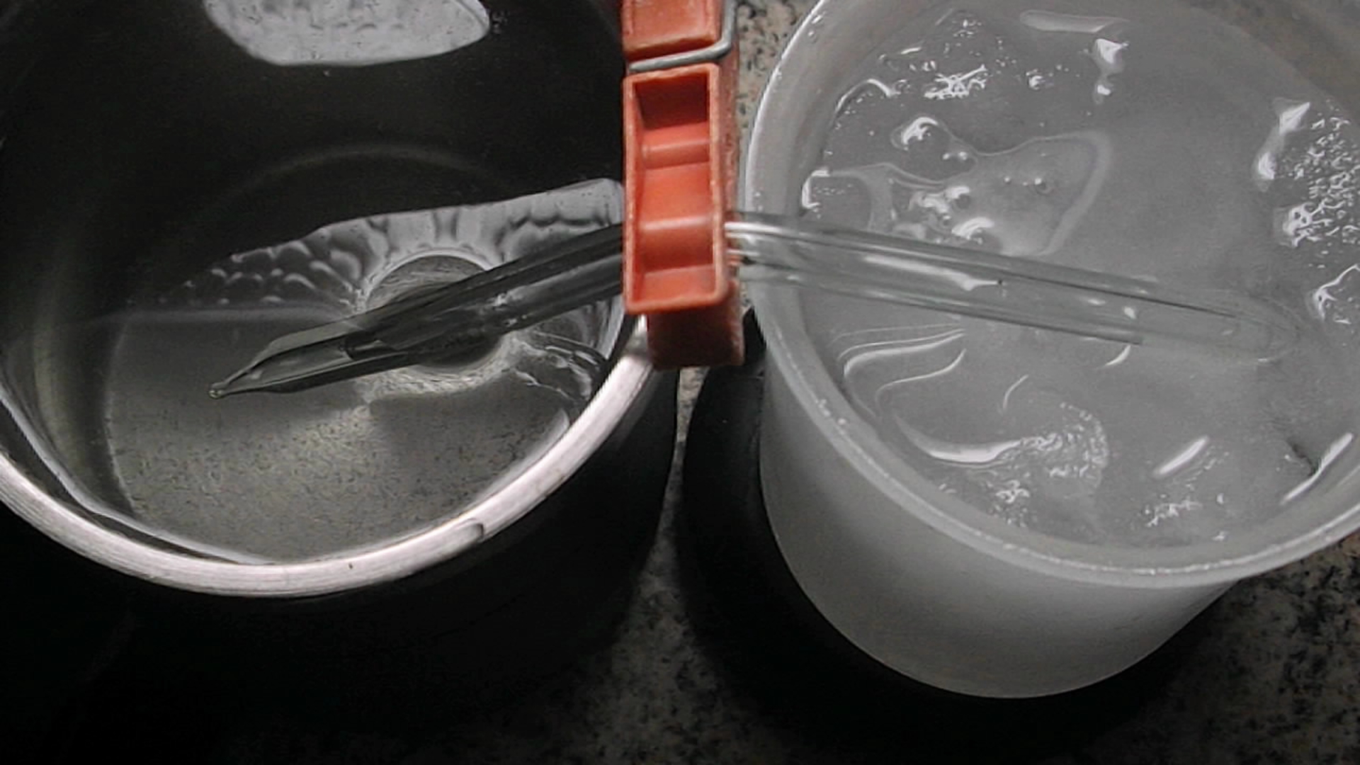

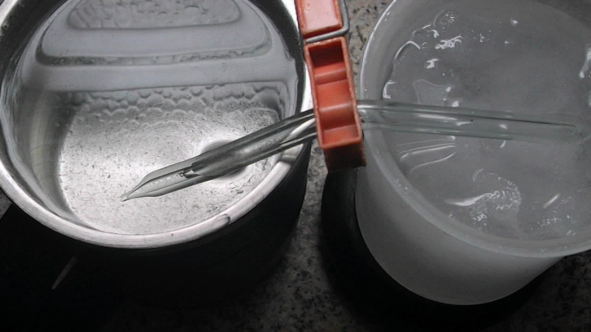

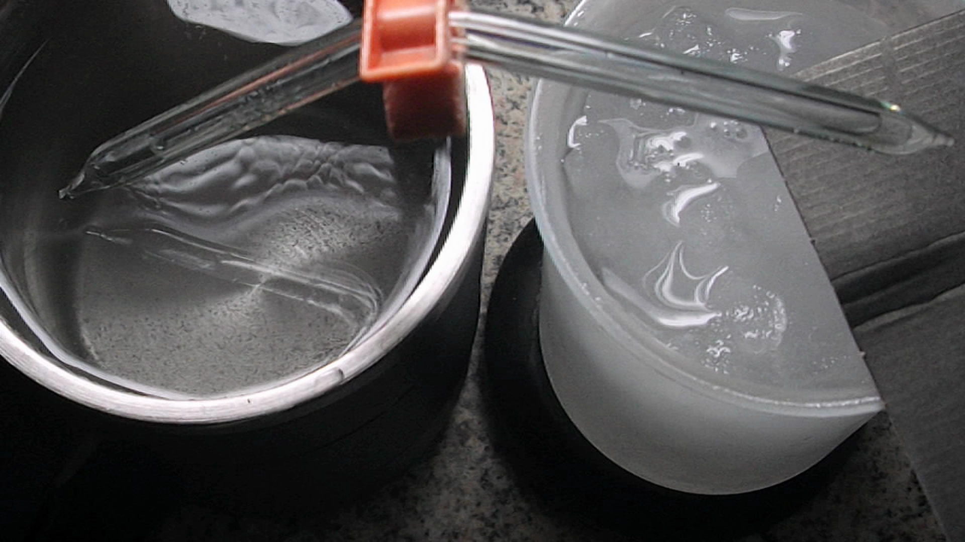

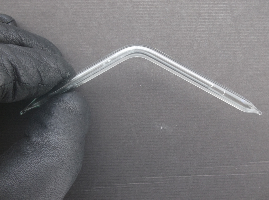

Попробовал проделать следующий опыт - в оставшийся кусок толстостенной трубки от 1 мл пипетки запаял с помощью маленькой горелки немного измельчённой аммиачной селитры (удобрения).
Трубка удобна тем, что стенки очень толстые и внутренний объём невелик. Гнётся очень легко.
Цель опыта нацело разложить селитру получив слой воды и сжиженной закиси азота.
При нагреве селитра расплавилась и из-за маленького диаметра трубки и обильного выделения газа (перегрел) расплав перебросило в холодное колено.
Разложение селитры.avi [11.16 MiB]
Downloaded 1062 times
Трубка выдержала. Тогда решил рискнуть и поменяв колена местами начал греть. Повторив это несколько раз удалось нацело разложить селитру. Трубка выдержала жестокие испытания. Грел я довольно сильно и иногда было заметно выделение бурых паров оксида азота 4.

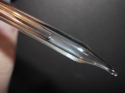

Вынув холодное колено из воды со снегом и слегка ударив пальцем (из предосторожности был в перчатках) выгнал пузырьки воздуха. К моей радости жидкость была двухслойной- вверху подвижный слой закиси азота, внизу раствор азотной кислоты.
Если покачать трубку заметно отличие сжиженной закиси азота от воды - большая подвижность. Когда занёс трубку в комнату слой жидкого газа начал быстро "исчезать" - получился раствор под давлением. Успел снять ролик, когда остатавалось совсем чуть-чуть газа.

Вынув трубку из воды и перелив жидкий веселящий газ видим его моментальное кипение и испарение. Стоит вернуть трубку в горизонтальное положение, как "из ниоткуда" возникает облачко тумана и струится конденсирующаяся закись. Непосредственно это заметно отлично, но снять удалось с трудом. Вот что получилось. Левое колено горячее.

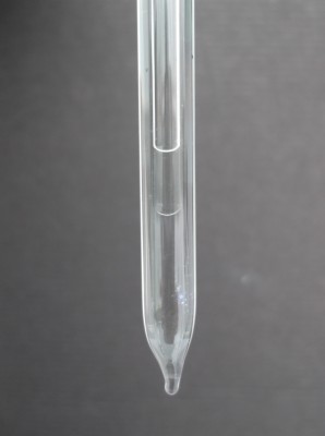

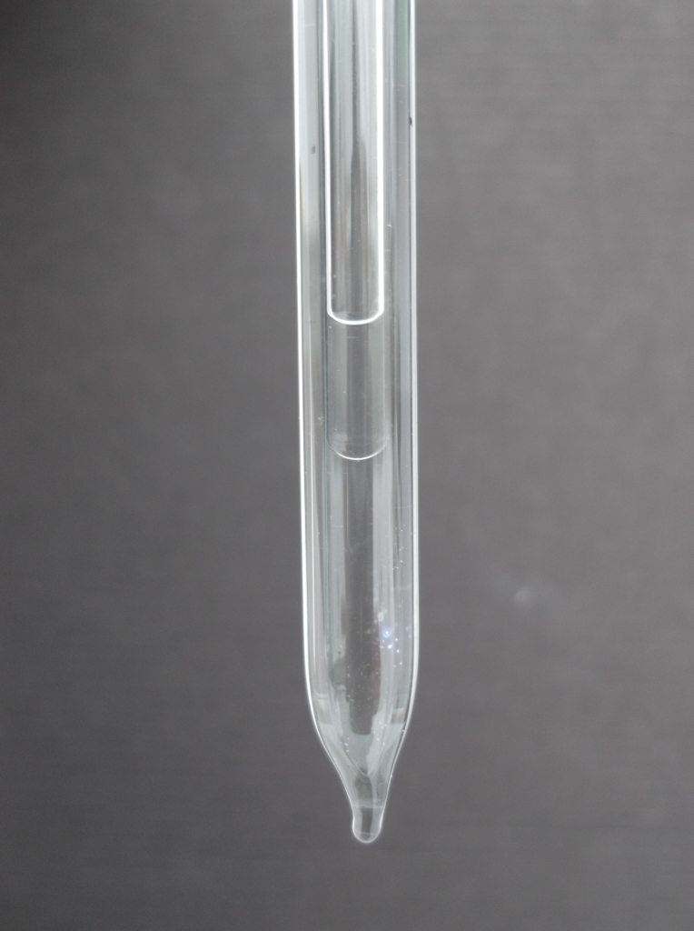

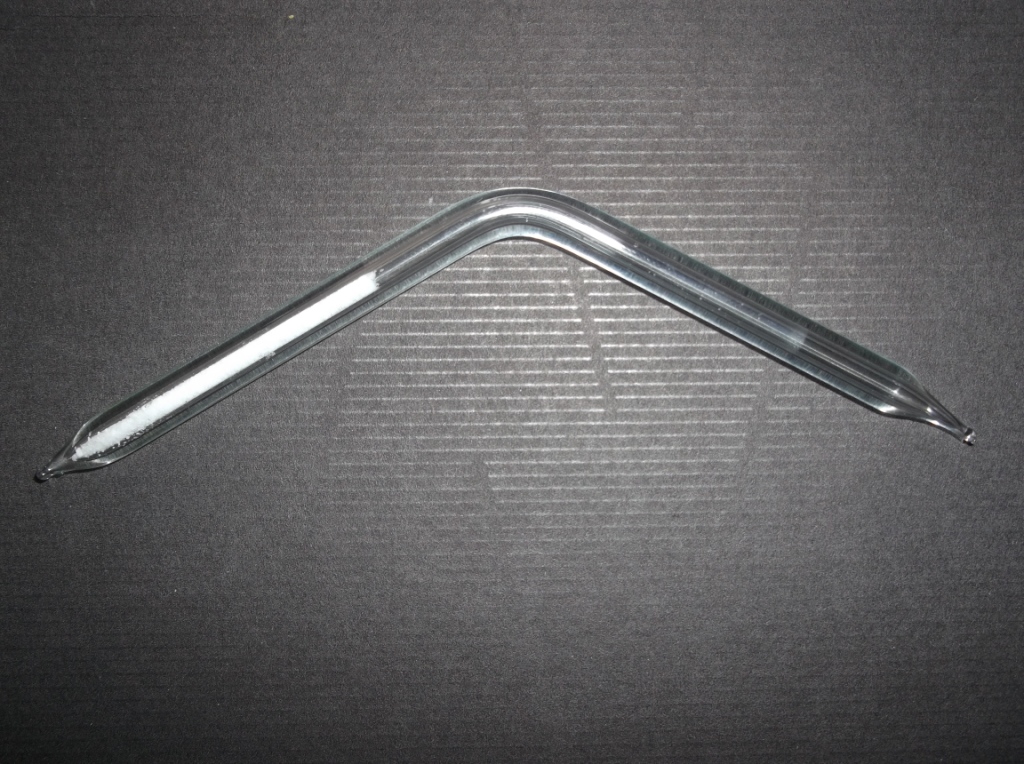

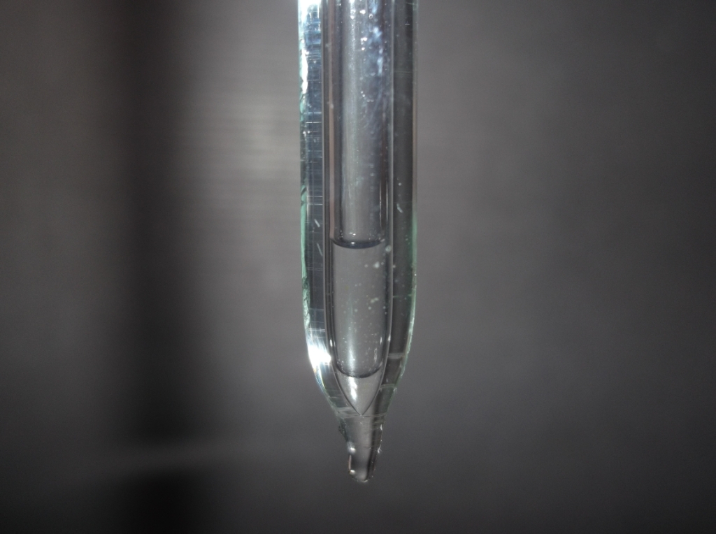

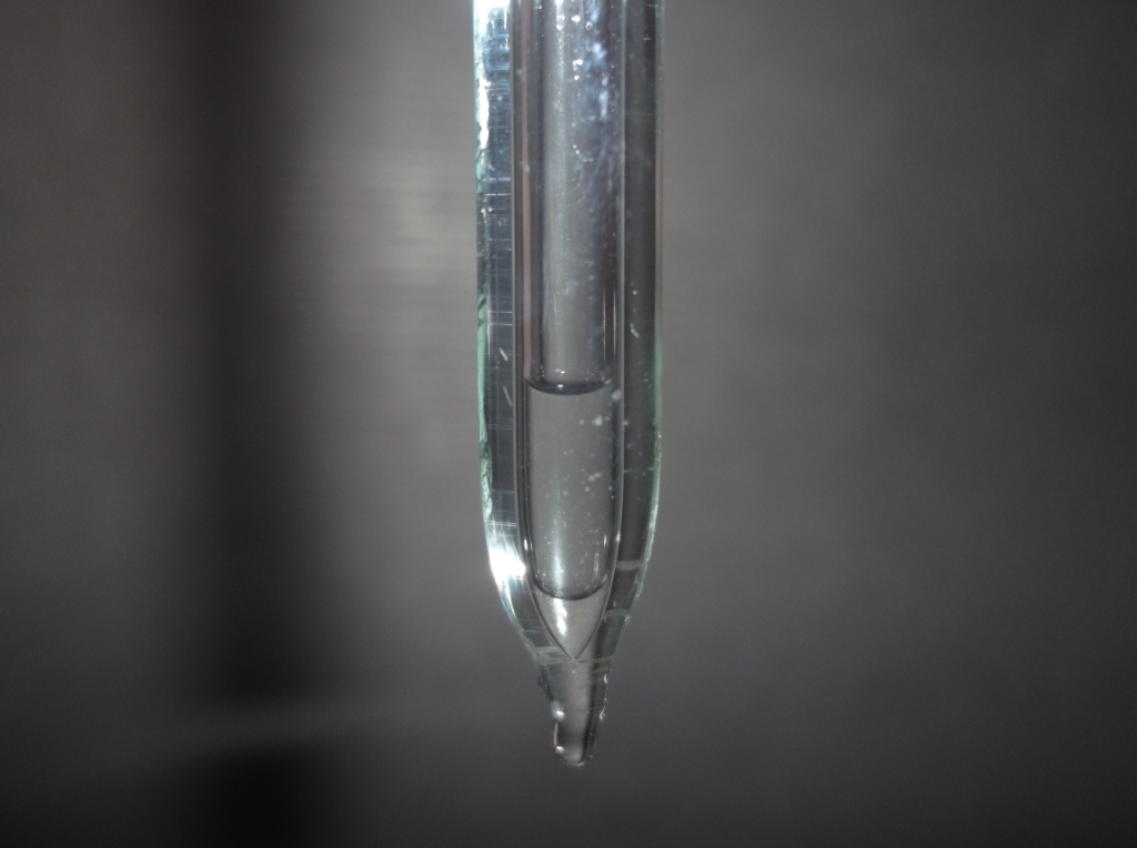

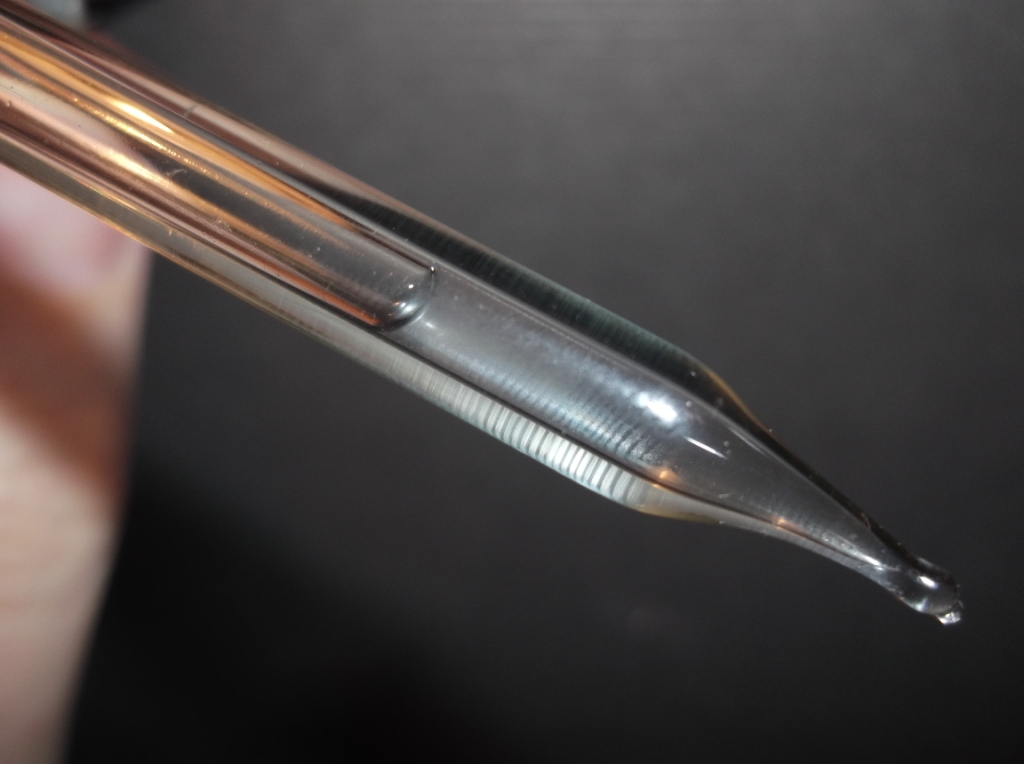

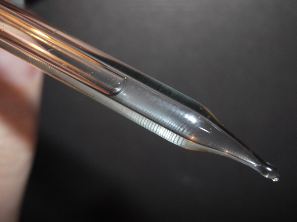

Попробовал снять. При комнатной температуре (около 25-26 С) жидкость в трубке однородный раствор. При этом при нагреве холодной трубки верхний слой закиси азота быстро "исчезает", прозрачный раствор на некоторое время мутнеет от выделения мельчайших пузырьков и в итоге получается прозрачный однородный раствор.
Но достаточно поместить трубку в холодную воду из под крана (+8-9 С) и происходит расслаивание.
Попробовал перелить

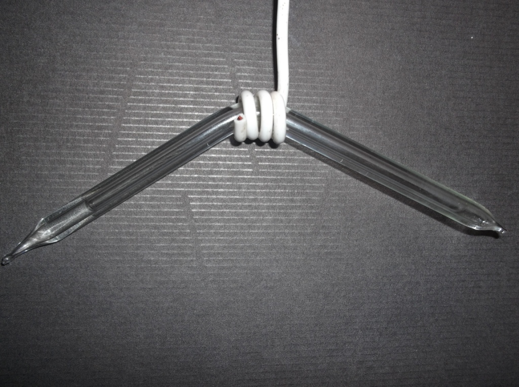

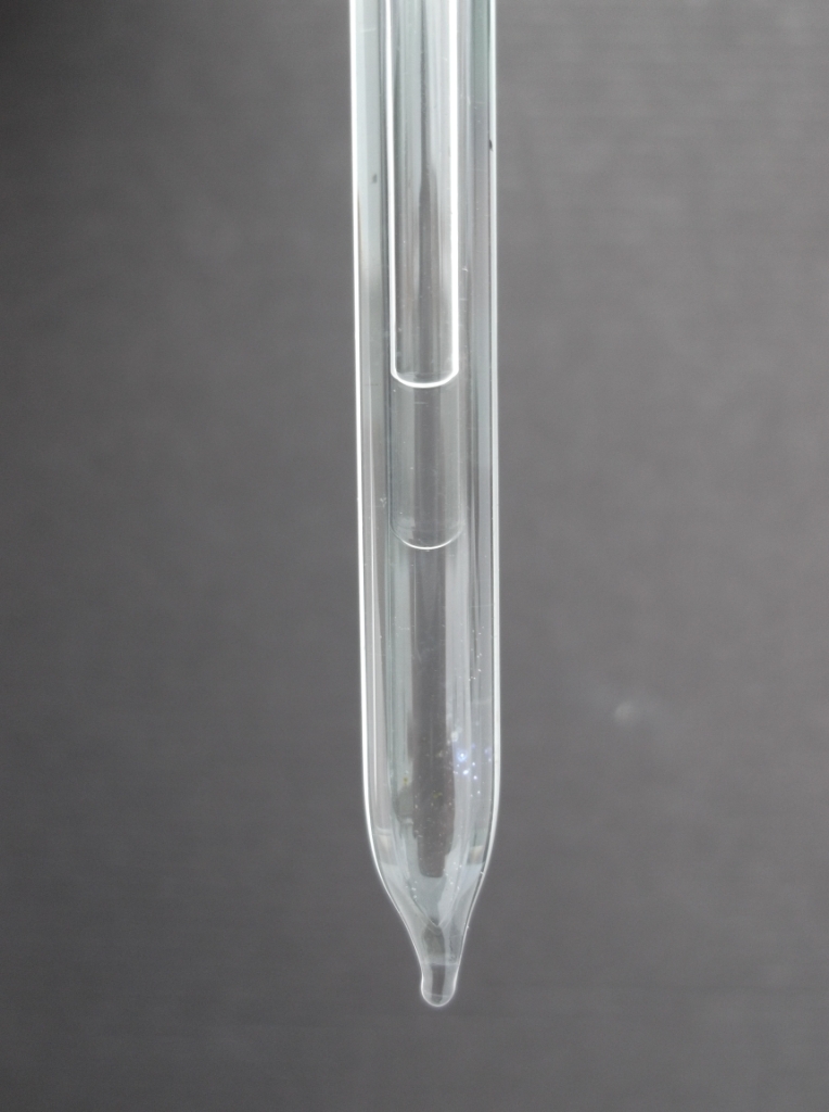

Продолжая тему закиси азота. Поигрался ещё с трубкой. Ради опыта подверг её нагреву в воде с температурой 55 С. Выдержала.
Попробовал снять кипение крупным планом. Для этого раствор нагревается не очень сильно где-то до 45-50 С, противоположное погружается в холодную воду. На фото холодное колено справа.
Затем закись переливается и заметно кипение.
Вот наиболее удачный ролик. Делал много раз, но идеально снять не выходит.

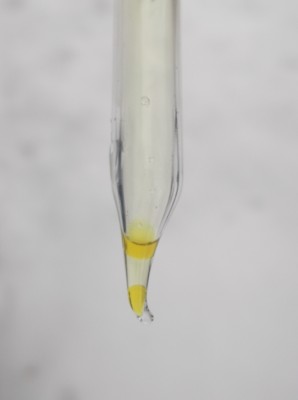

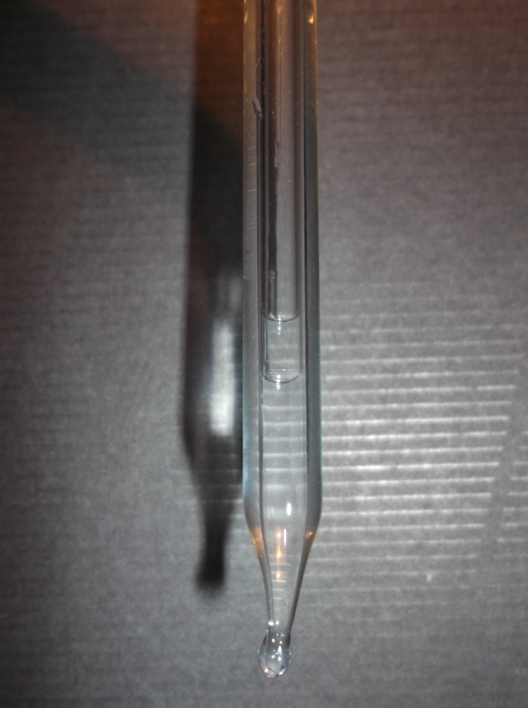

Вот фото жидкой закиси, внизу следы воды.

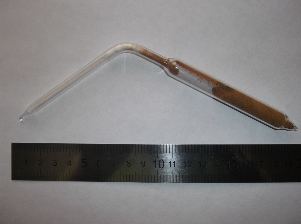

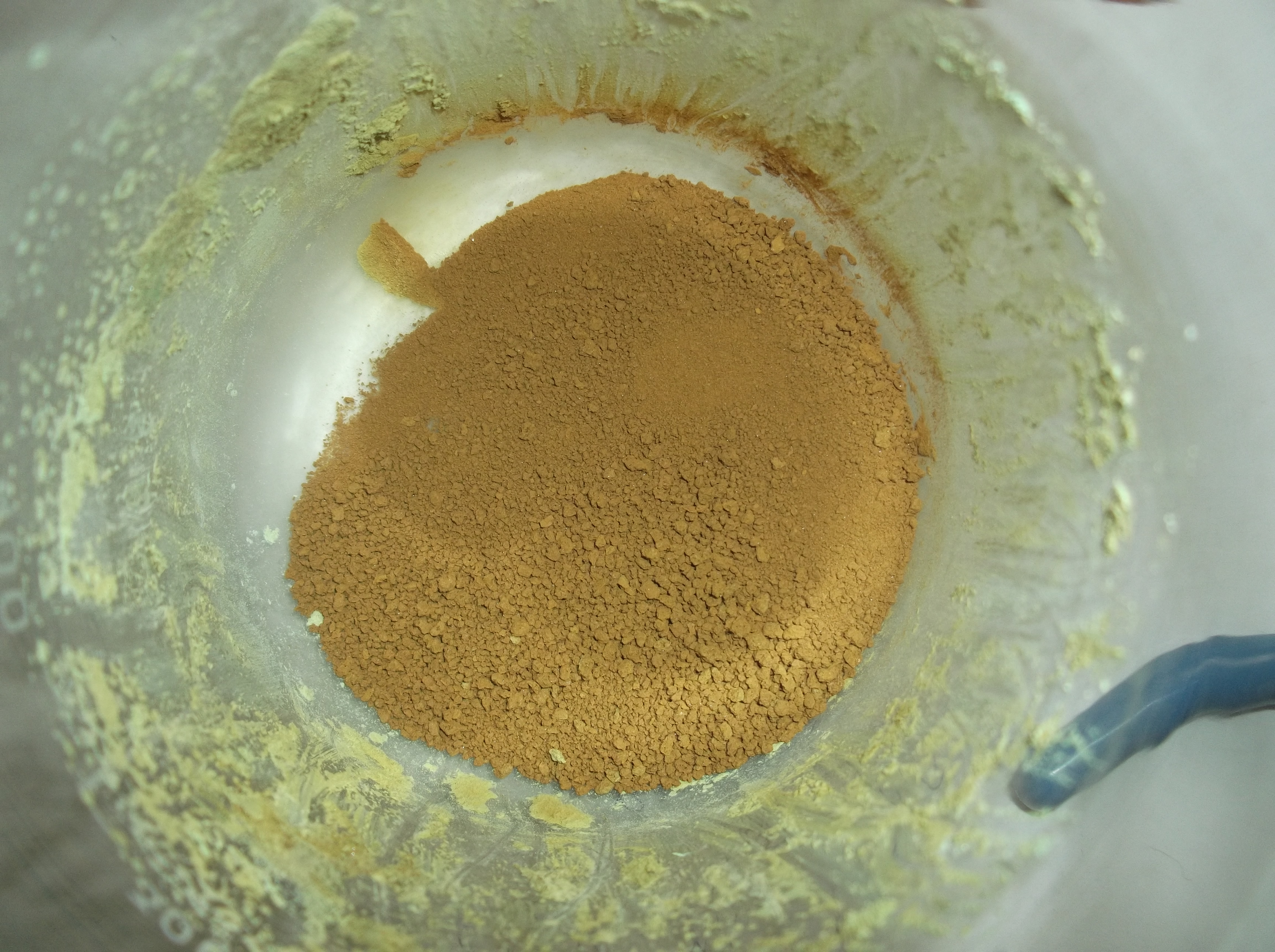

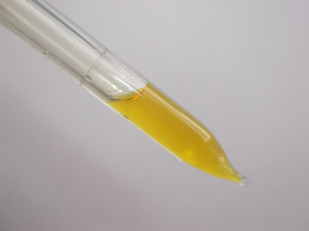

Попробовал сегодня проверить рецепт из химии и жизни и попытаться сжижить хлор. Получил хлорид меди, высушил на кипящей водяной бане.
Полученный порошок запаял в трубку.
Однако нагревом получить хлор не удалось Масса лишь сплавилась, выделилось немного воды и всё. Видимо разложение идёт при высокой температуре. Способ для получения сжиженного хлора непригоден. Если без прямого охлаждения то проще всего используя гидрат хлора.

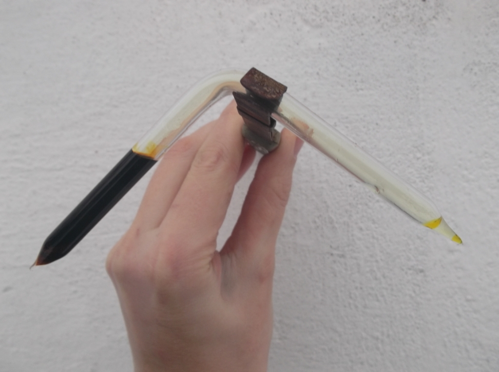

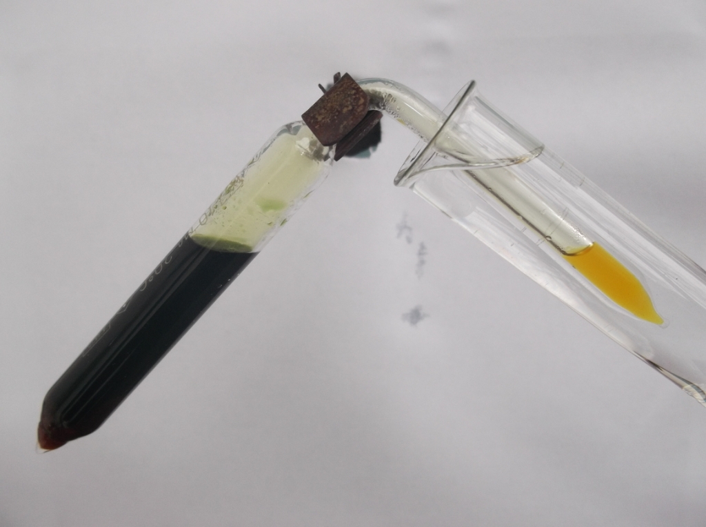

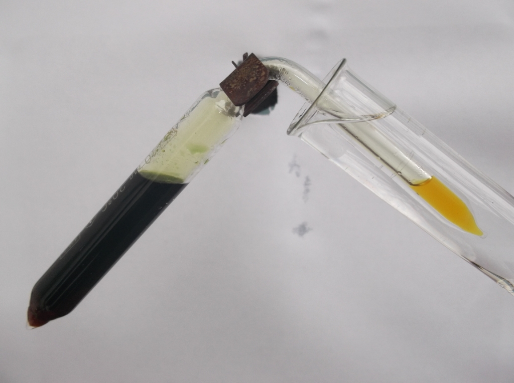

Владимир, Вы правы. Сделал на скорую руку, получается и максимально просто. Сжиженный хлор и вода разделяются.
Трубку после опыта бросил издалека о стену - "взрывается" с хлопком.

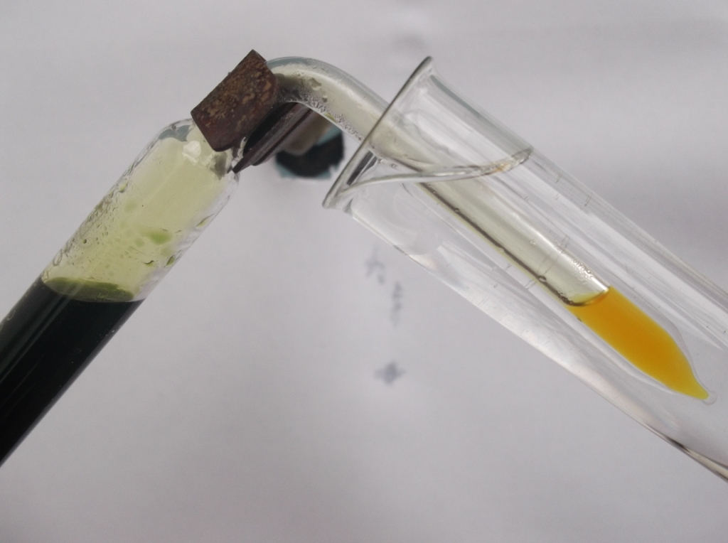

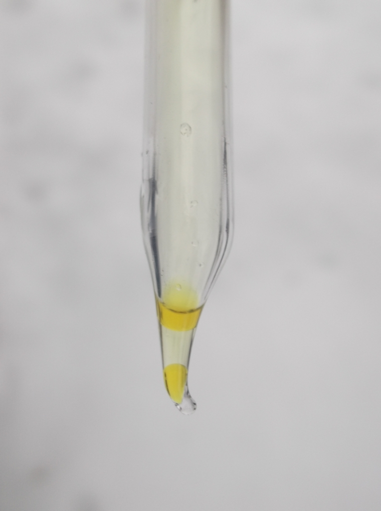

Сжижение хлора методом Фарадея.
Далеко не у всех есть возможность достать сухой лёд или жидкий азот и осуществить получение сжиженного хлора. В цитированных роликах использована охлаждающая смесь из сухого льда и органического растворителя, вроде спирта или ацетона.
Incognitus wrote:
Приготовление жидкого хлора
Между тем хлор легко сжижить лишь увеличением давления, которое не так уж велико. При 0 С оно достигает 3,617 атм, при 25 С 7,868 атм. Стеклянные трубки легко выдерживают подобное давление. Разумеется всегда существует вероятность взрыва, обязательны защитные очки, желателен защитный экран.

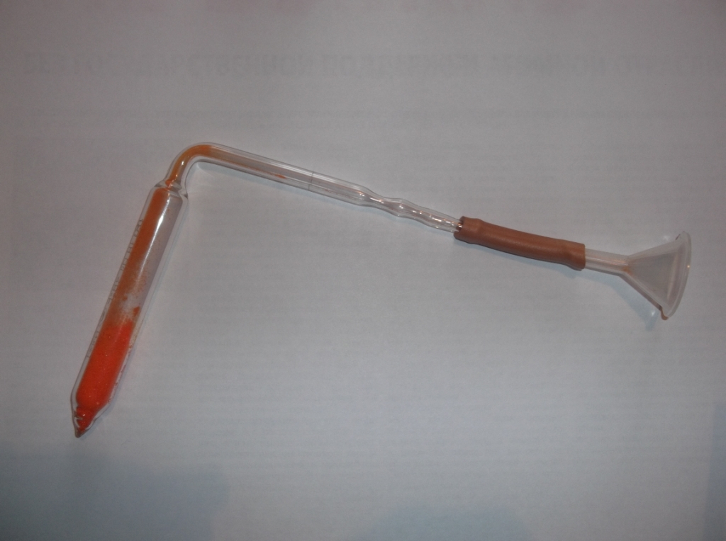

Для опыта была использована пипетка на 10 мл. При внешнем диаметре трубки в 6,4 мм, внутренний диаметр 4,0 мм. Расширение было использовано как реакционная ёмкость. При отсутствии пипетки опыт может быть сделан в небольшом масштабе, используя подходящую трубку. Был изготовлен простой прибор, с помощью воронки внутрь насыпали немного дихромата калия.
Для очистки поверхности стеклянной трубки от пыли дихромата, которая могла помешать спаиванию, внутрь протолкнули небольшой кусочек кварцевой ваты. Можно "почистить" подходящей проволочкой с ватным тампоном.
Затем шприцем с присоединенной к нему оттянутой стеклянной трубкой влили соляной кислоты. Трубку запаяли с помощью "горелки-карандаша."

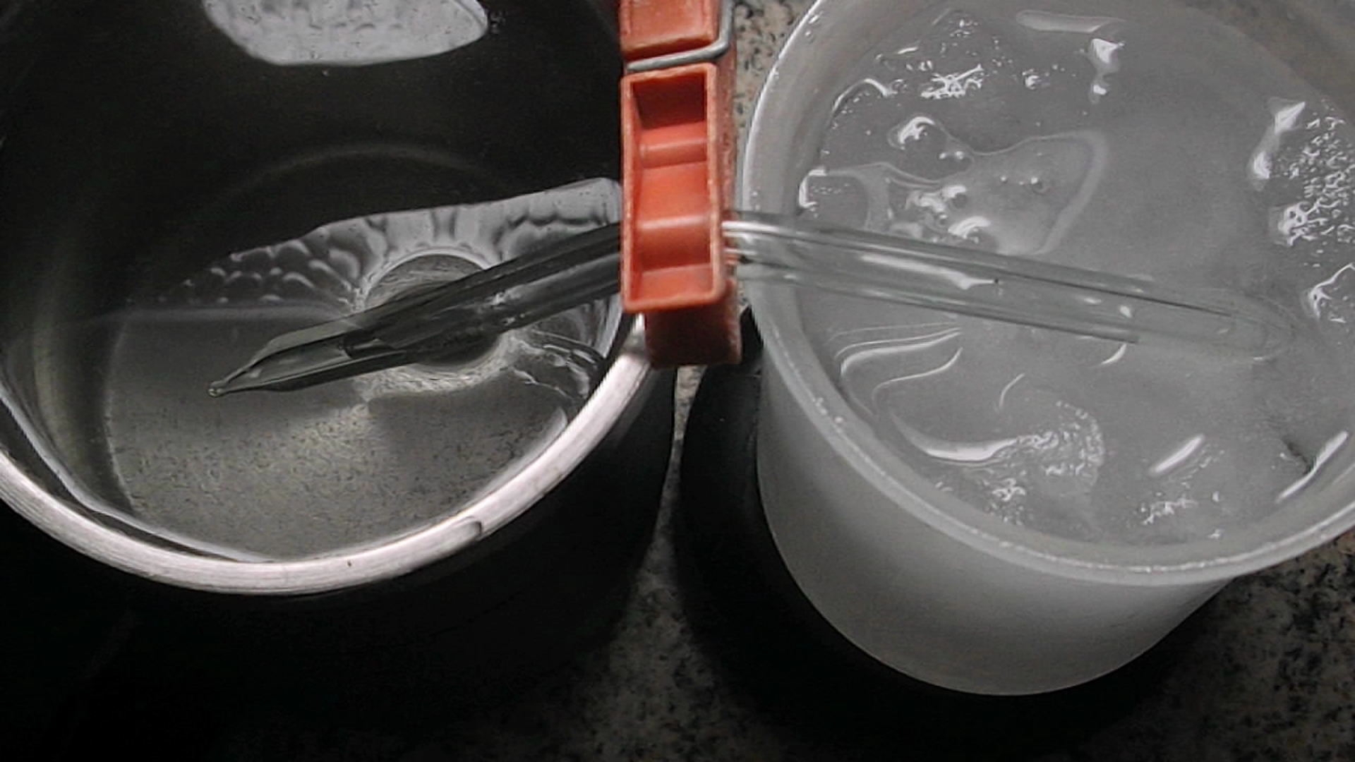

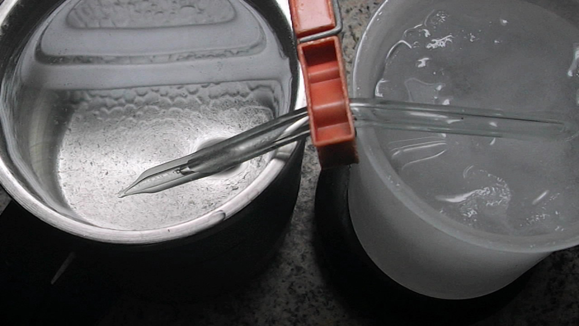

Запаянное колено поместили в холодную воду, для удобства наблюдения была использована пробирка. Расширение осторожно прогрели горелкой. Начал выделяться хлор и вскоре холодное колено начало заполняться оранжевой жидкостью - сжиженным хлором.
Вот фрагмент ролика- видна конденсация хлора
Сжижение хлора.avi [7.28 MiB]
Downloaded 967 times
Полученный прибор с жидким хлором представлял потенциальную опасность и было решено избавиться от него. Удобнее всего издалека бросить его о кирпичную стену. Вскрывать его просто отломив трубку нельзя - может "взорваться" в руках, от внутреннего давления.
