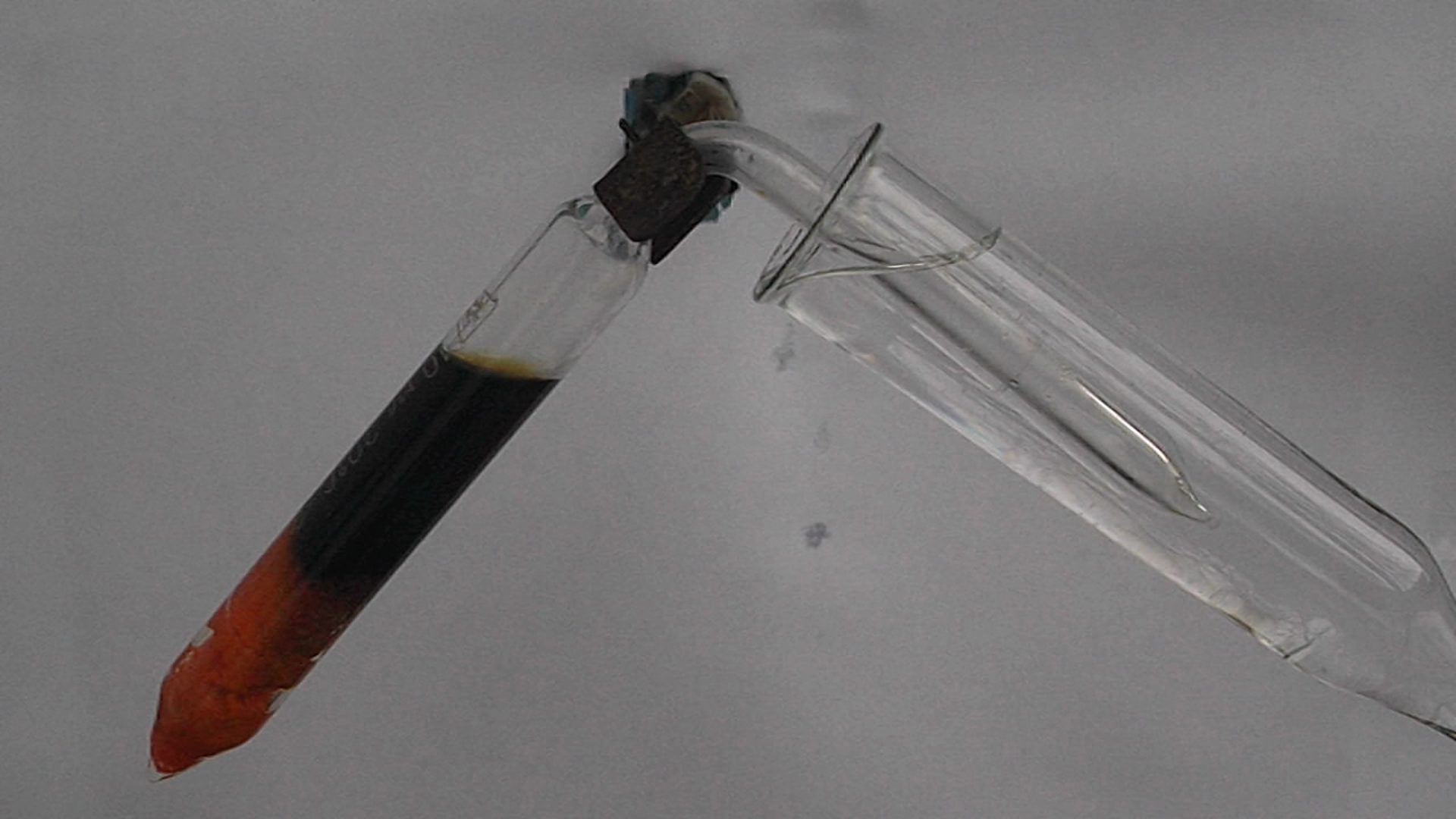

Кому интересно вот ролик всего опыта

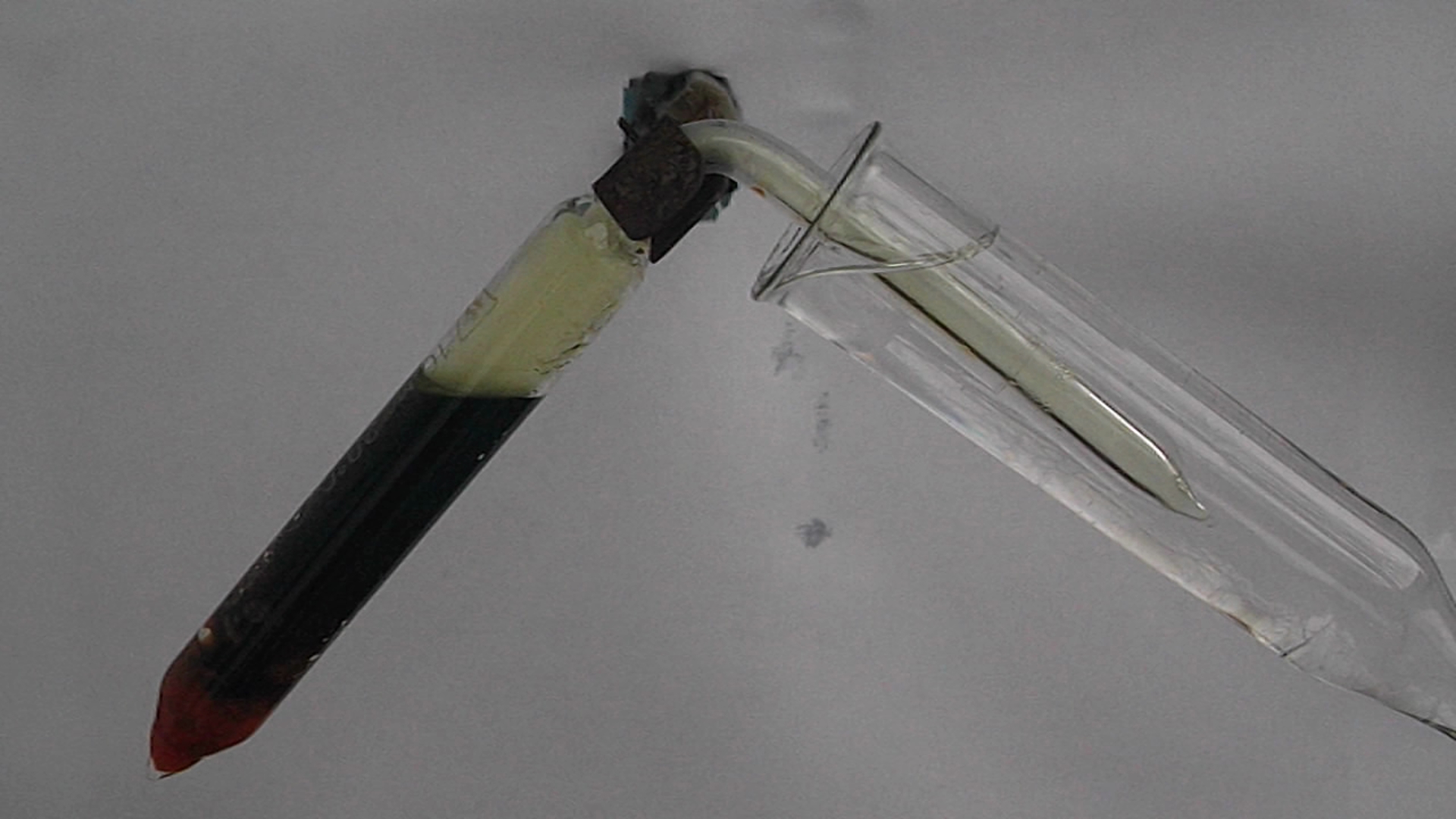

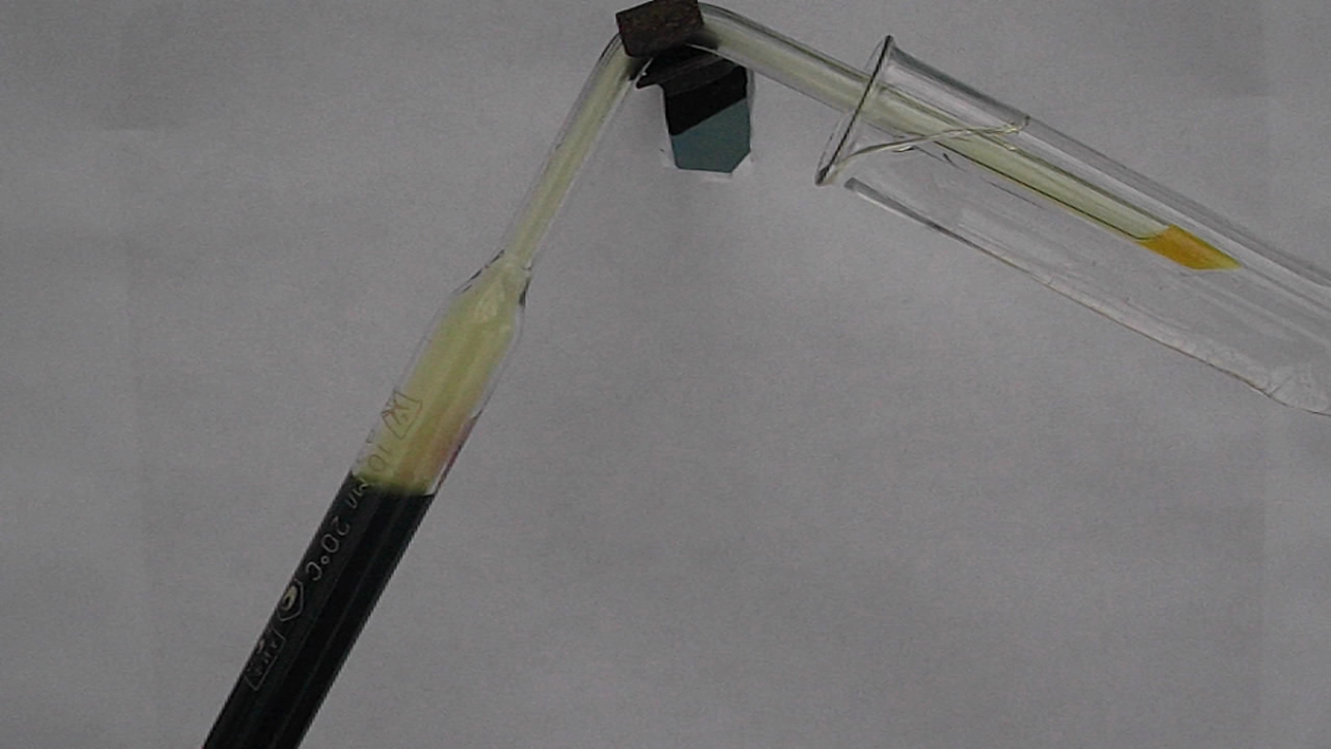

Теперь понял что небольшое искажение цвета сжиженного хлора вызывает примесь дихромата. Хлор ведь получается влажный. У изгиба трубки было несколько кристалликов.
Провёл опыт с небольшой трубкой, не стал протирать, стенки колена были загрязнены пылью дихромата. Конденсирующийся хлор был ярко-оранжевого цвета. Несколько раз повторив переливание конденсирующегося хлора удалось значительно изменить цвет.
В общем надо тщательно протирать трубку от пыли дихромата перед опытом, особенно вблизи изгиба, и конденсирующийся первый раз хлор можно слить обратно в реакционную смесь.

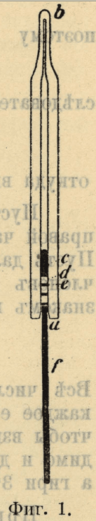

Любопытный прибор для демонстрации сжижения газов под давлением и критической температуры. Умели же раньше делать оригинальные самоделки для лекционных демонстраций.
Описание см. во вложении.
В.О.Ф.Э.М. 1910 г. № 524. Cтр. 206—207
Обратил внимание, что купленный однажды шпатель сделан как раз из такой капиллярной трубки длиной 19,5 см, диаметром 7 мм и внутренним около 1 мм.

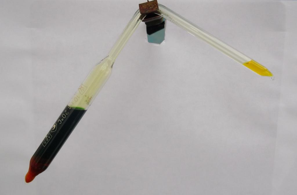

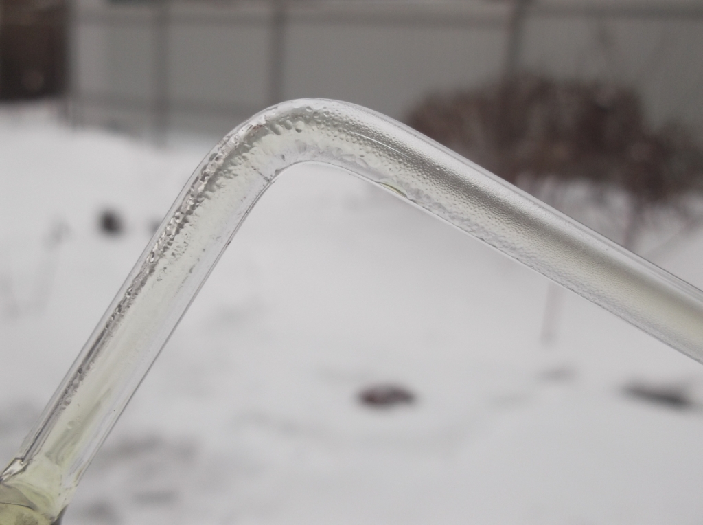

Решил переделать опыт с хлором и посмотреть получится ли заметная разница с первым опытом. Трубку тщательно протёр изнутри от пыли дихромата. Соляную кислоту влил с помощью шприца и силиконового капилляра.
Сжижение хлора 2.avi [23.11 MiB]
Downloaded 1215 times
Вот кадр из видео.
Жидкий хлор сливал обратно несколько раз, цвет не менялся. Заметного количества воды в холодном колене не было заметно, немного капелек сконденсировалось в месте перегиба.

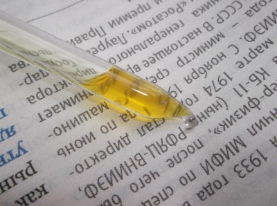

Фото сжиженного хлора:
Представляет собой прозрачную подвижную жидкость, отличие от воды по меньшей вязкости легко заметно если потрясти трубку.

Продолжая тему хлора.

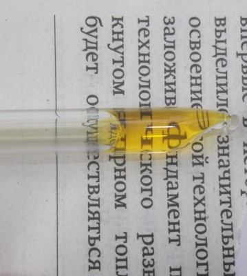

Как уже писал после непродолжительного отстаивания жидкость становится совершенно прозрачной.
Взбалтывание в трубке
Подвижность жидкого хлора.avi [2.64 MiB]
