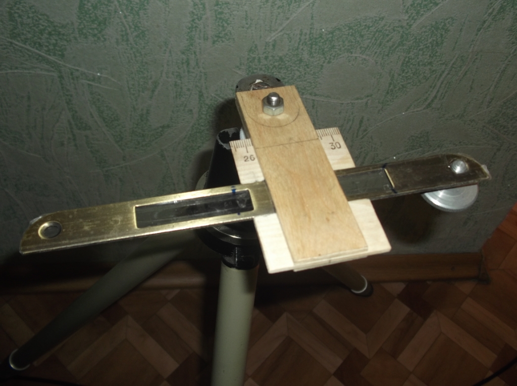

Попробовал ещё поиграться с стереофотографией и склеил дополнение к фотоштативу.
Сделав один кадр, для последующего сдвигаете пластинку от замка с закрепленным фотоаппаратом :) на соответствующее расстояние (обычно 65 мм), если объект вблизи, то меньше.

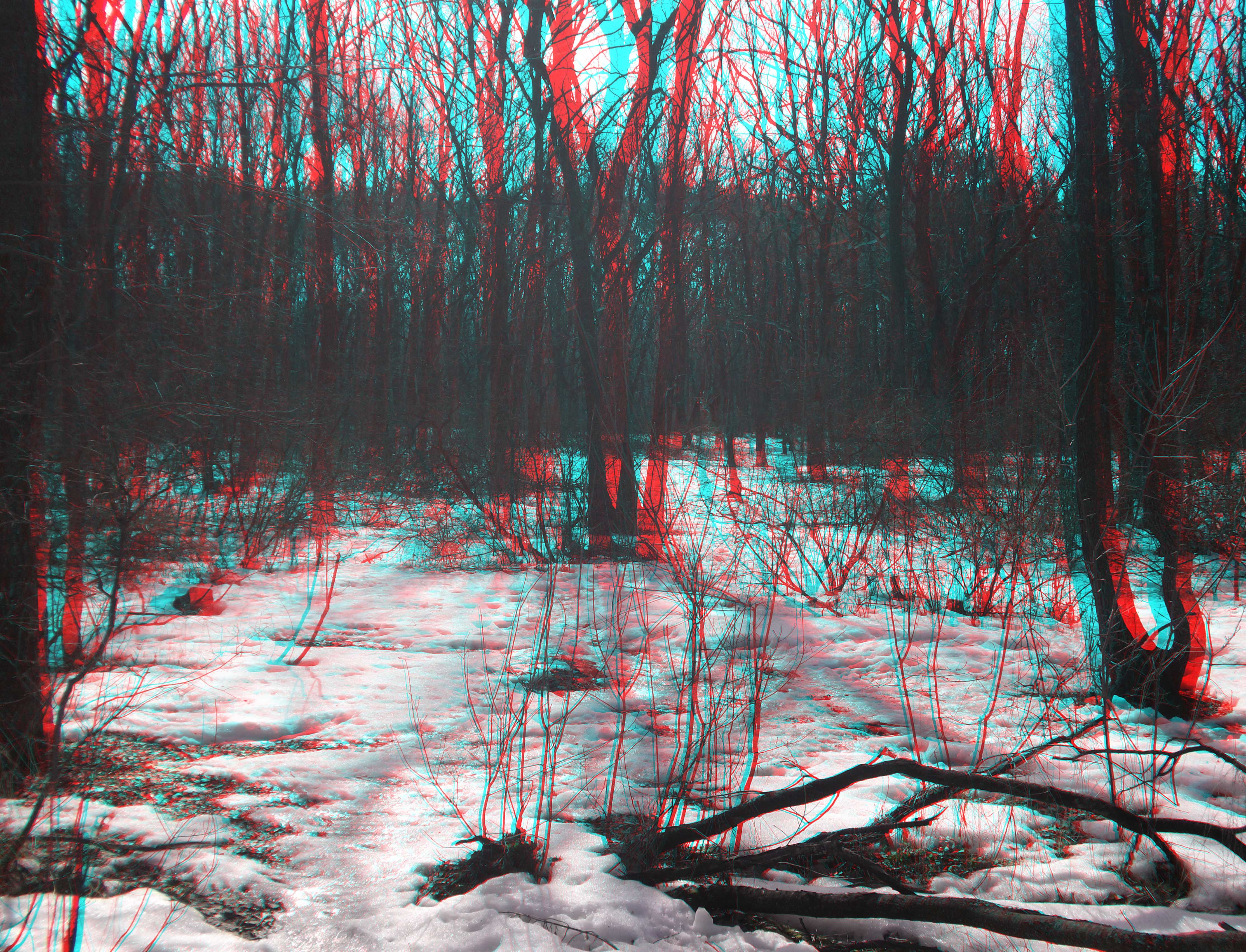

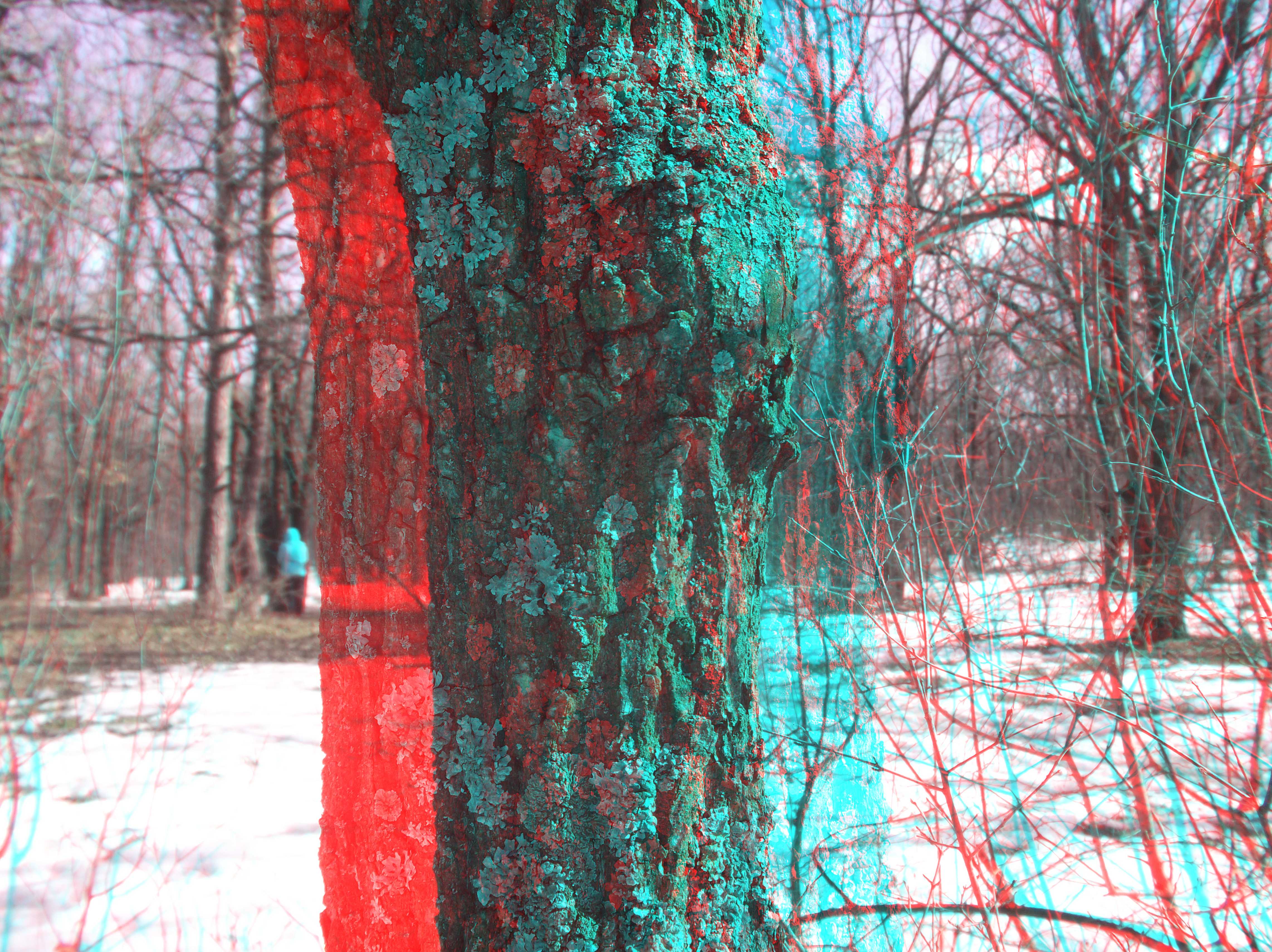

Фотографии в парке 24.03.12
На первых двух (дикая груша) пытался получить эффект "выступания из экрана"
Фотографировал вблизи, на второй фотографии базис больше.

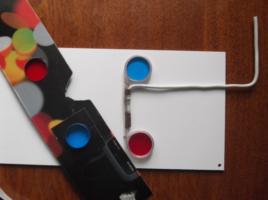

Моня Квасов wrote:
Вот цветных очков нет, поэтому ни эти фото оценить, ни сделать свои пока не светит.
Я пока пользуюсь такими :)
Качество неплохое. Проверил по тестовой картинке
Синий идеальное качество, красный чуточку хуже - видно еле заметную полупрозрачную полосу.
Дело в том что в последнее время появилось много поломанных кфк-2. Светофильтры диаметром 20 мм.
Кто захочет воспользоваться, скажу одну тонкость - комбинированные светофильтры легко разделить поставив в месте склейки острый нож и легким ударом по нему.

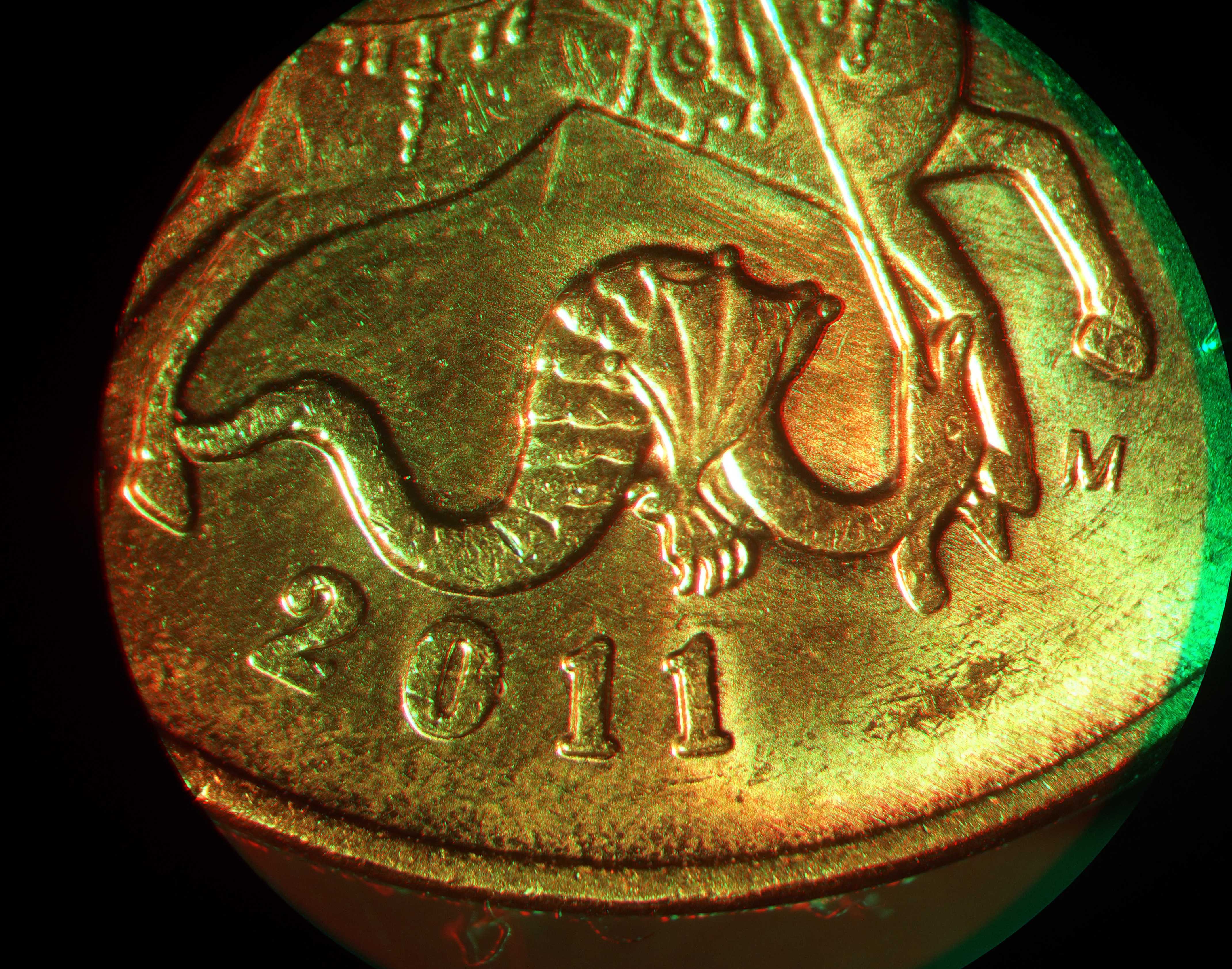

Попробовал сфотографировать, но получается плохо. Вот пример - монета 50 копеек (19 мм диаметром)
1-rubl-1997g-50-kopeek-2003g-10-rubley_31646552_2_F.jpg [ 31.46 KiB | Viewed 35787 times ]
Дракон при увеличении 16 раз

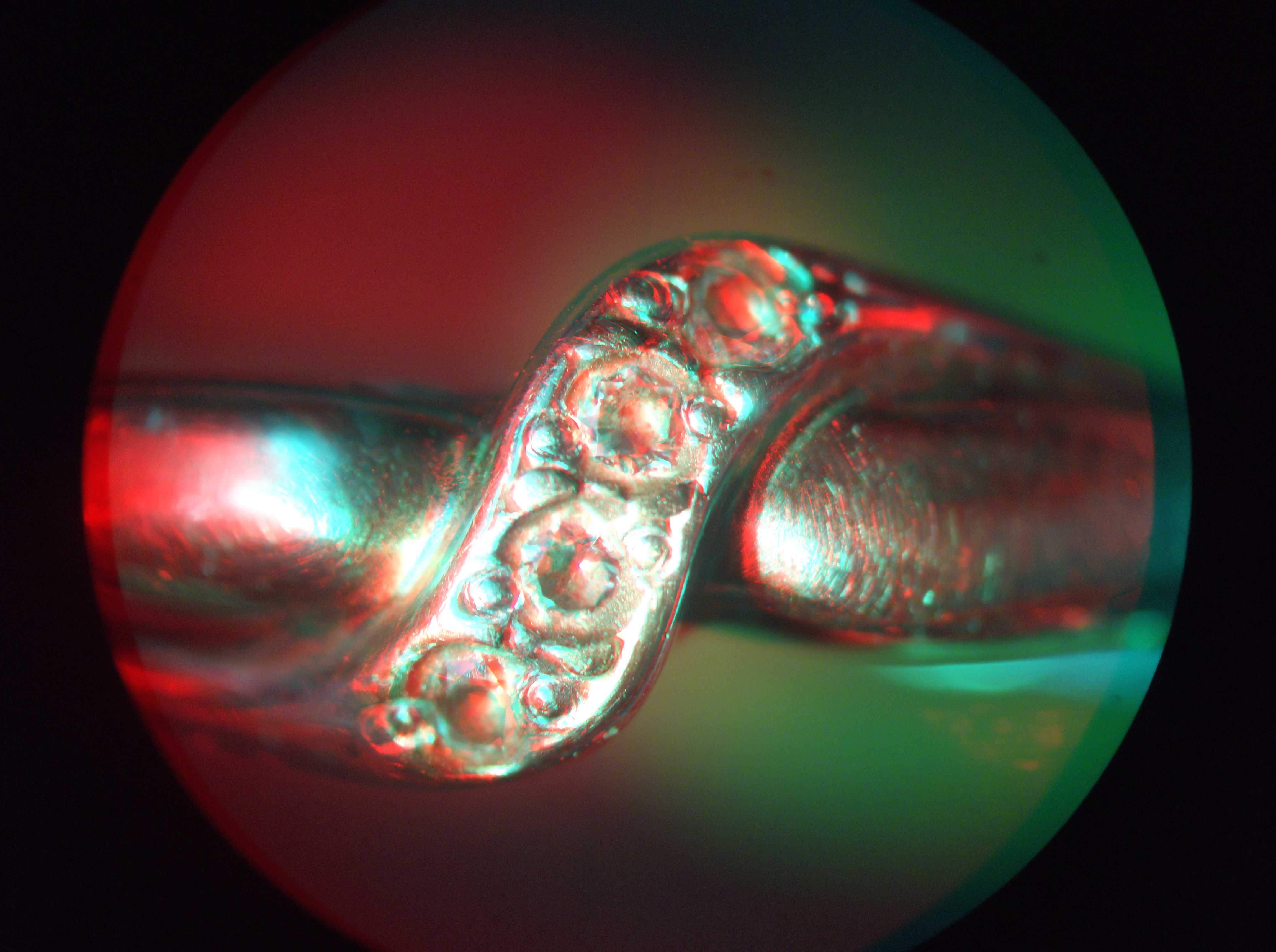

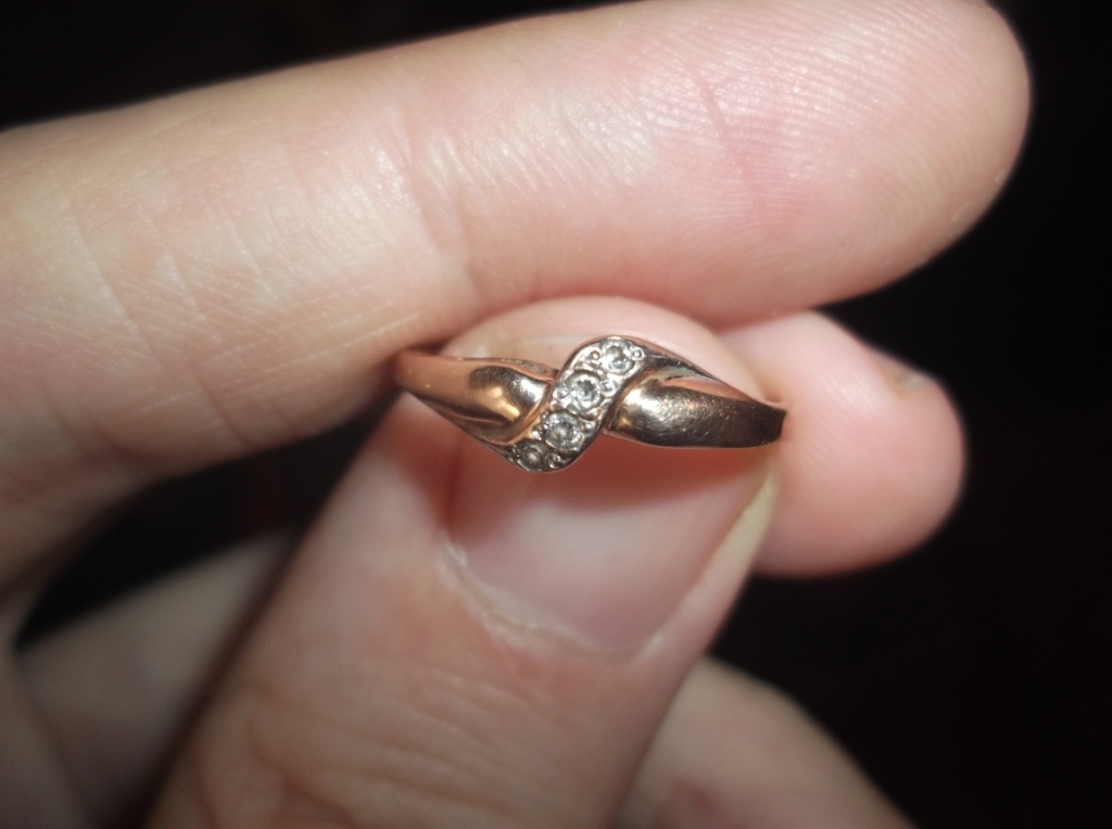

Кольцо с фианитами. К сожалению, :( резкие фото через окуляр не удаются.
*16

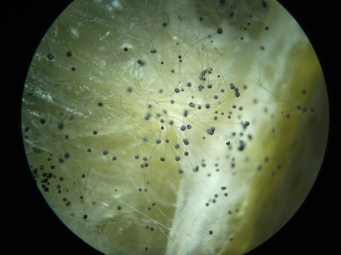

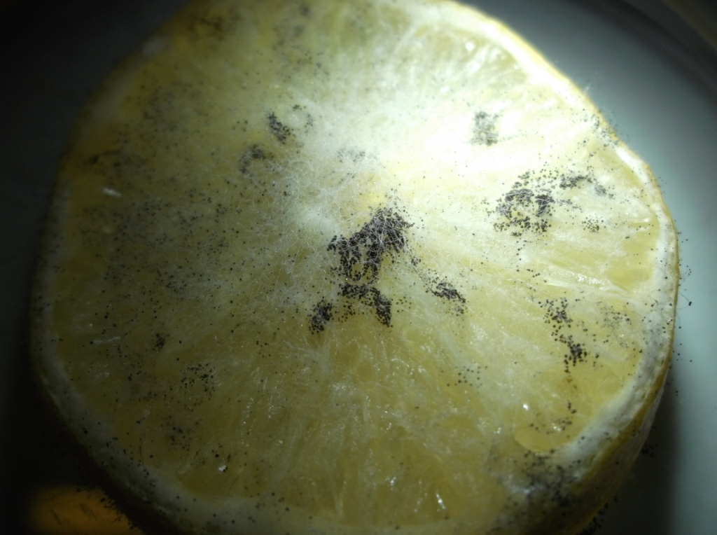

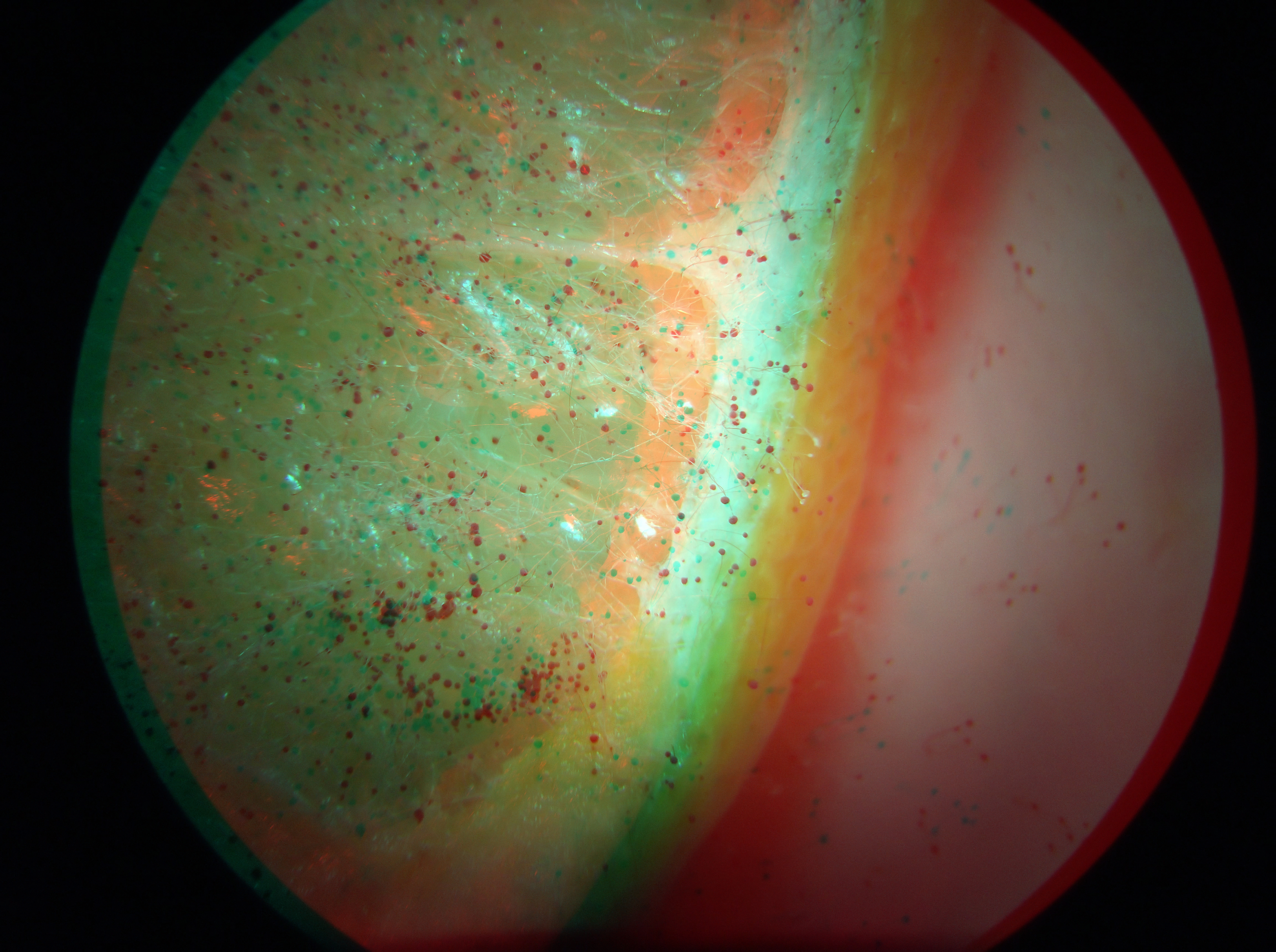

На работе у меня, как уже рассказывал, есть стереомикроскоп.
Возникла идея попробовать снять через левый и правый окуляр, чтобы потом сделать стерео. С МБС получалось плохо.
И как раз подвернулся объект. На куске лимона заметил образование плесени. Поместил его в чашку Петри и рассмотрел на следующий день. Вот собственно препарат :ap: .

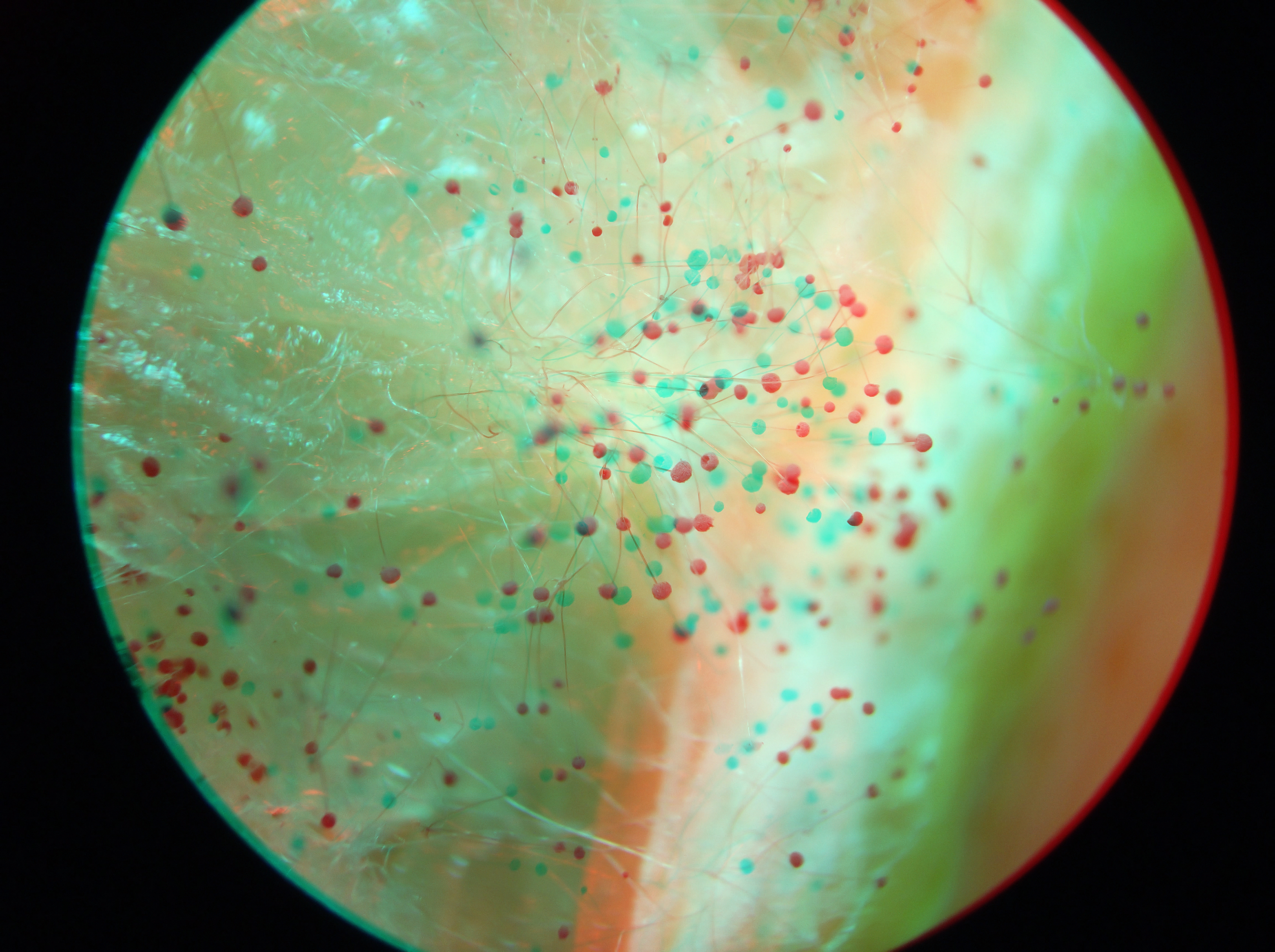

Зрелище было красивое. Попробовал снять через окуляры

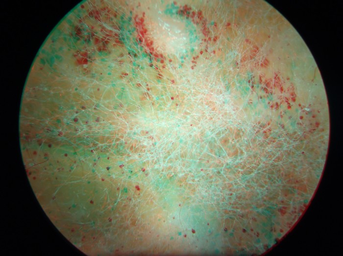

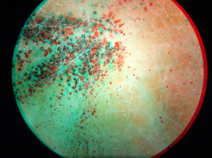

и слепить анаглиф.
Вот что получилось:
File comment: Увеличение 20 крат.
