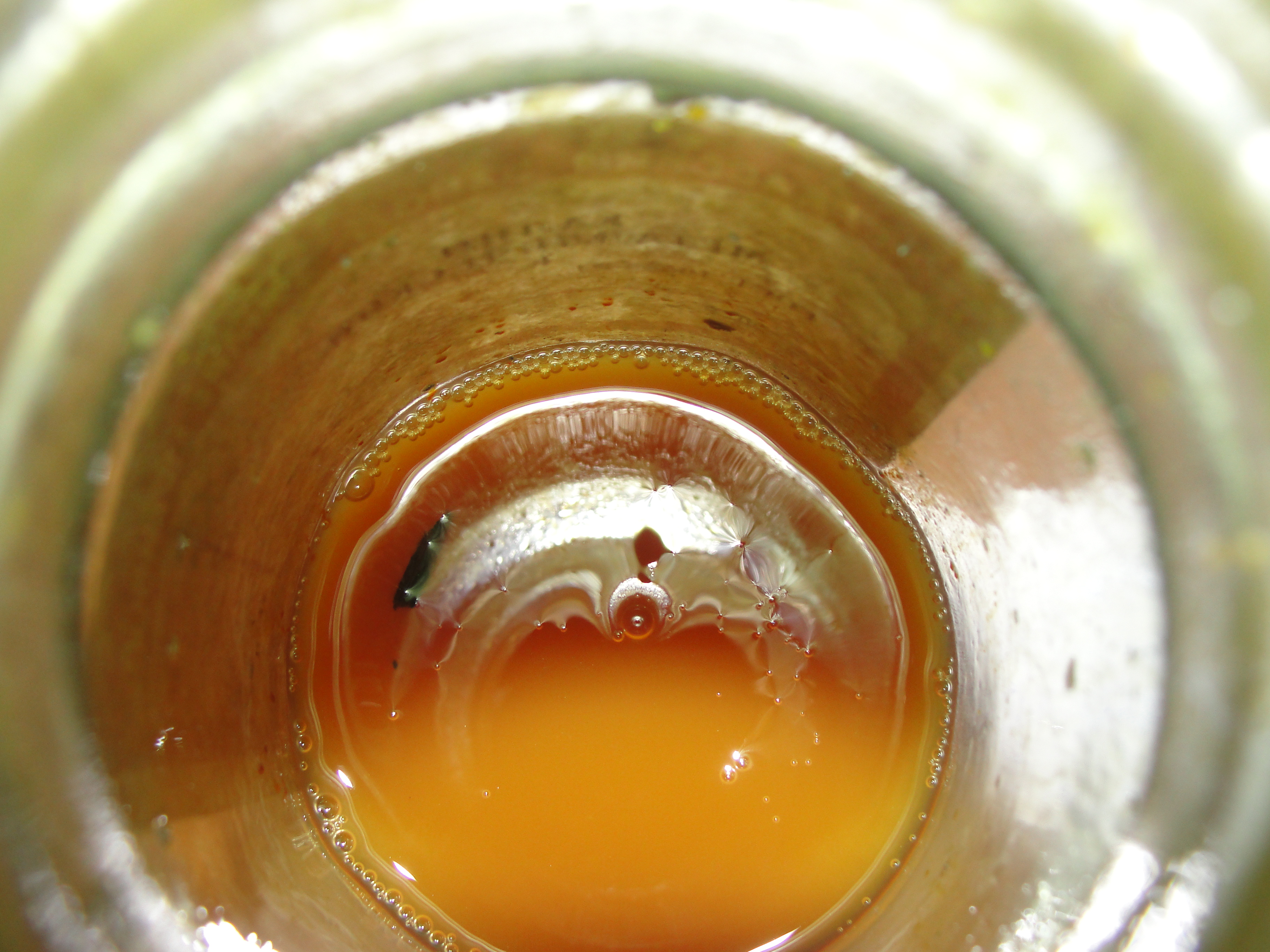

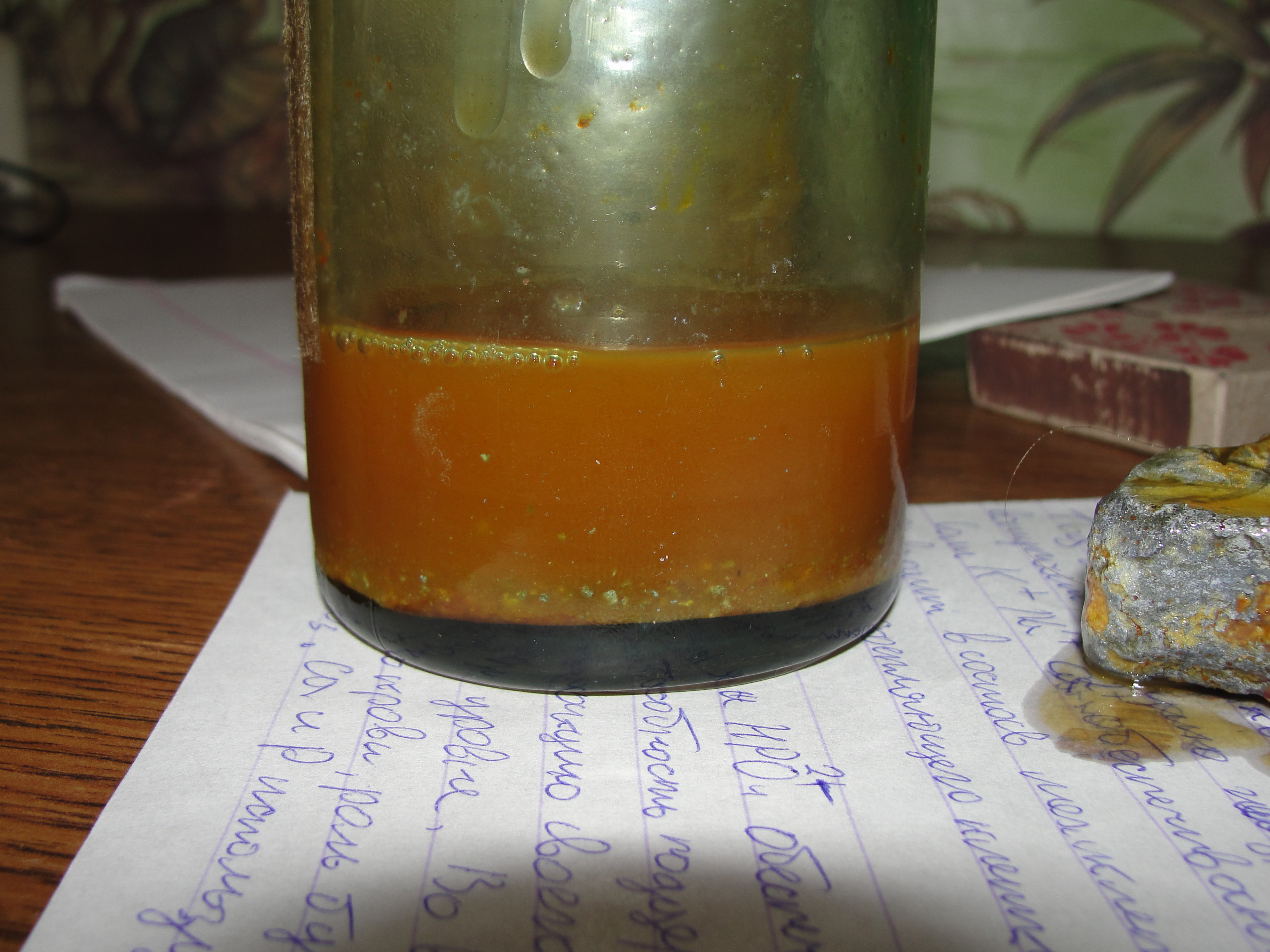

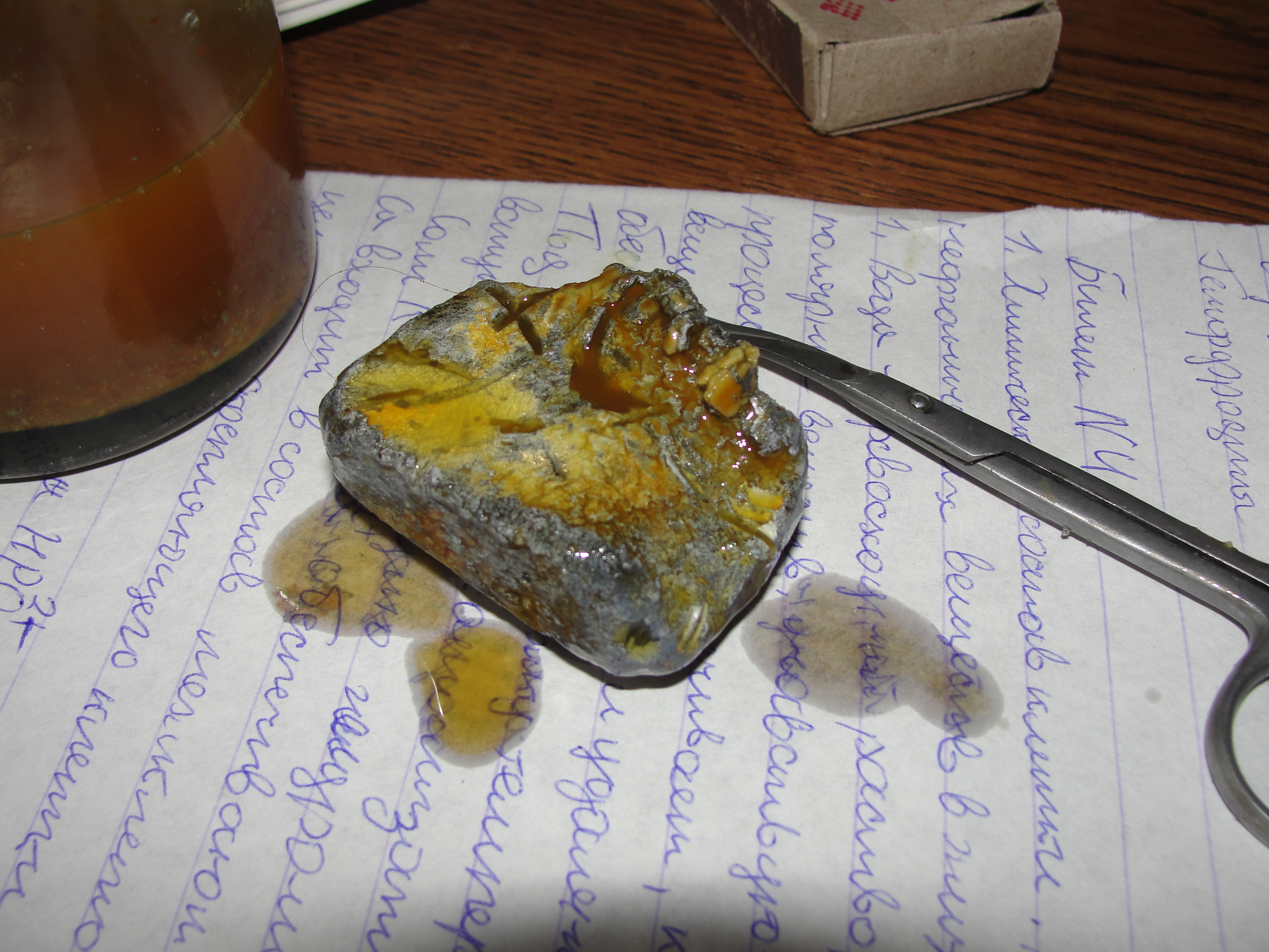

над будет специально провести эту реакцию. Вот к стати калий
File comment: Вид сбоку
File comment: Собственно масло
 Post subject: Re: Получение металлического калия и натрия в домашних услов
PostPosted: 31 Mar 2012 23:11
Резал подобные кусочки калия, не было никаких неприятностей, но меры предосторожности нужно принять, мало ли что.
Вероятность невысокая, но с калием не стоит расслабляться. Не работайте без очков.
Кстати, в моем случае металл окислился еще сильнее.
