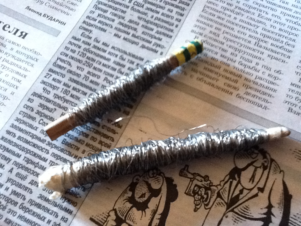

В качестве электрозапала лучше всего использовать нихромовый "волосок".
 Post subject: Re: Алюминий плюс оксид свинца
PostPosted: 11 Jun 2012 19:13
Нихромовой проволоки у меня много (фото), но нет мощного аккумулятора, который легко носить с собой.

Аккумулятор мощный и не надо. Хватит "фонарного" на шесть вольт, продаваемого на рынке.
Мне кажется или проволока толстовата
Аккомулятор электрозапалу противопоказан 20 и больше метров кабеля сьедят всю мощу, нужен высоковольтный импульс который даёт конденсатор, если есть старая мыльница то фотовспышка от неё самое то, можно и самому спаять если есть навык работы с электроникой.

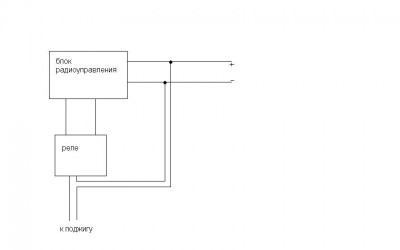

Я пользуюсь электрозапалом на радиуправлении - расстояние между аккумулятором и запалом метра два-три.

Для такого расстояния можно и аккумулятором, какая схема радиоупправления ?

Толщина нихромового провода 0,3мм. Навык работы с электроникой есть, спаять могу (и конденсатор есть, только не знаю, хватит ли его мощности).

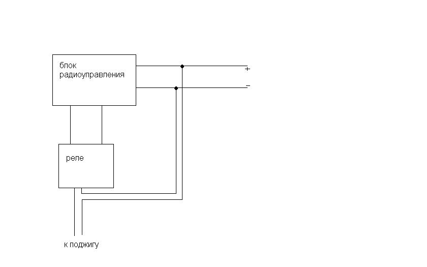

Блок с детской игрушки.

Мне кажется такая схема ненадёжна с точки зрения безопастности.
