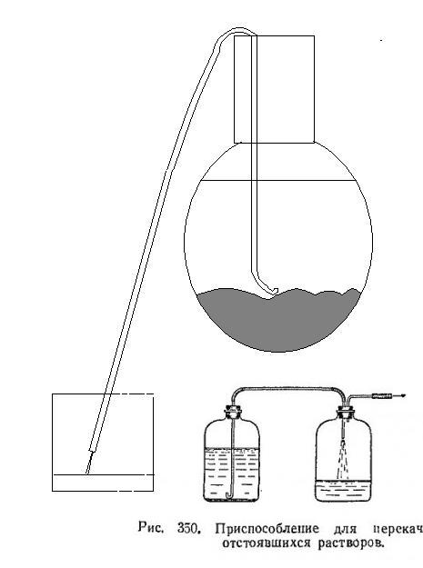

Воскресенский советует не фильтровать, а отстаивать и сливать через сифон
Забавное приспособление, надо и себе сделать что-то подобное, потому как бывают проблемы с плохо фильтрующимися осадками. смущает меня один момент, а именно вакуум, который стеклянная бутыль выдержит врядли
Вот вариант на такую тему, засифонить трубку, и будет стекать самотеком в нижний по уровню сосуд.

Действительно, можно ведь просто поставить второй бутылек чуть пониже, "дернуть" вакуумом и жидкость потечет самотеком.
Не будет там ни какого вакуума, а всего лишь небольшой перепад давления в минус от атмосферного; только чтобы поднять столбик жидкости в трубке выше уровня горла склянки.

Что бы не было вакуума нужно поставить хлоркальциевую трубку, иначе вакуум будет. Примерно так:
Нужно либо приоткрыть пробку в левой банке, либо вставить в нее трубку (не обязательно хлоркальциевую). Иначе в системе не только создастся вакуум, раствор просто скоро перестанет течь (разрежение над жидкостью в левой банке будет этому препятствовать).

Для водных растворов достаточно засифонить, как я говорил ок 4 постов назад, это гораздо проще, этот способ, с разряжением, годится для неводных растворов, которые не желательно соприкосать с воздухом, в случае если жидкость боится влаги, то хлоркальциевая трубка необходима, если вреден кислород, то надо подавать инертный газ в левую емкость. Все зависит от перекачиваемой жидкости.
