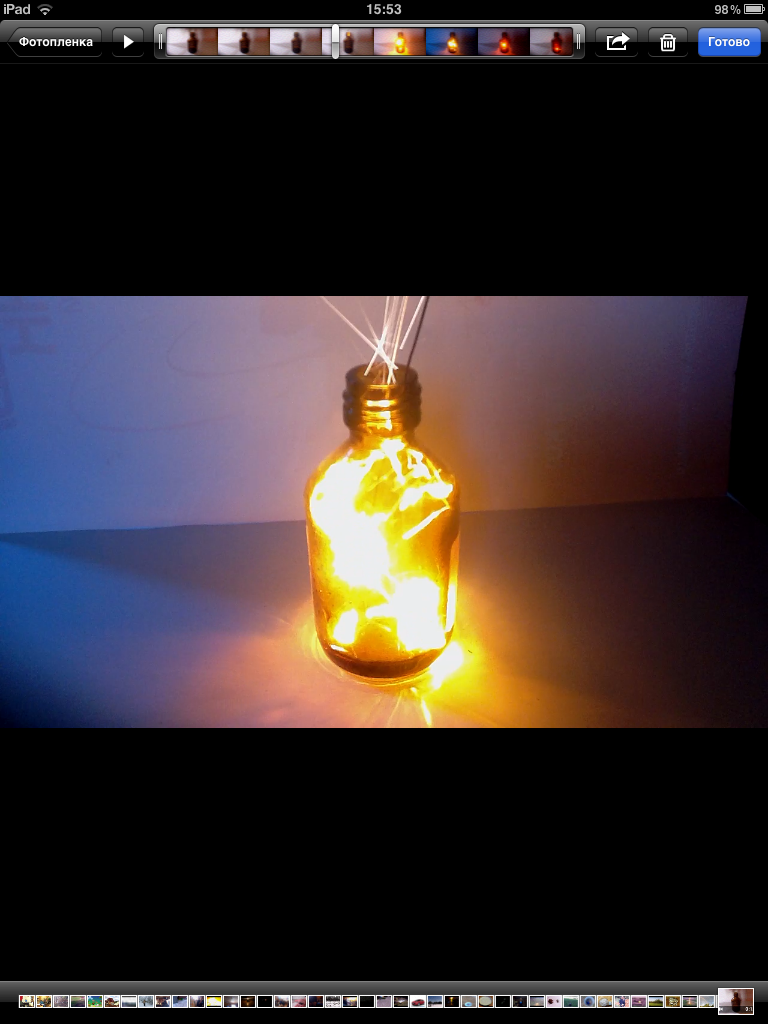

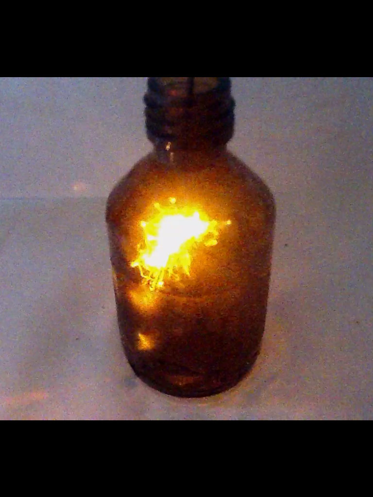

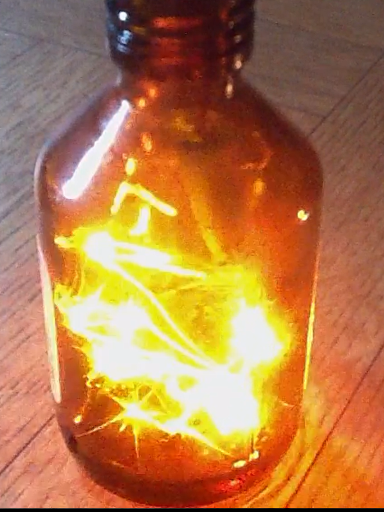

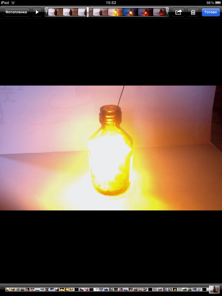

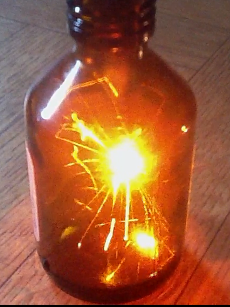

Только что провел опыт по горению железа, была пружинка от ручки. Был бутылек из под камфорного спирта (на 40мл). Первый раз я прицепил слишком большую спичку, и она, коснувшись горлышка, упала и сожгла часть кислорода, прицепил к пружинке вторую спичку, поджег и опустил в бутылку. Вот кадры опыта, но для нормального опыта (для съемки) необходима прозрачная колба. Окалины и в самом деле к стенкам прилипает ОГРОМНИЕ КОЛЬЧЕСТВО :ai: . Пружинка сгорела на половину. :)

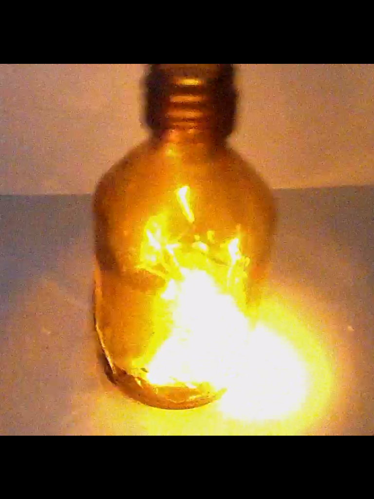

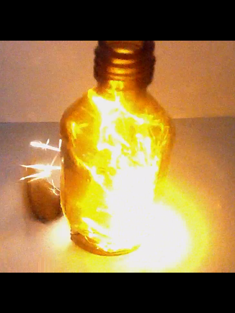

 Post subject: Re: Юный химик
PostPosted: 30 May 2012 18:37

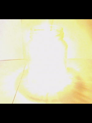

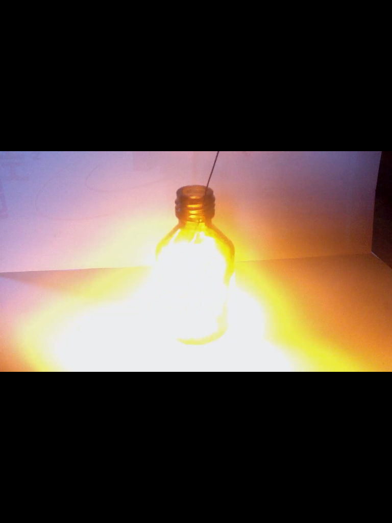

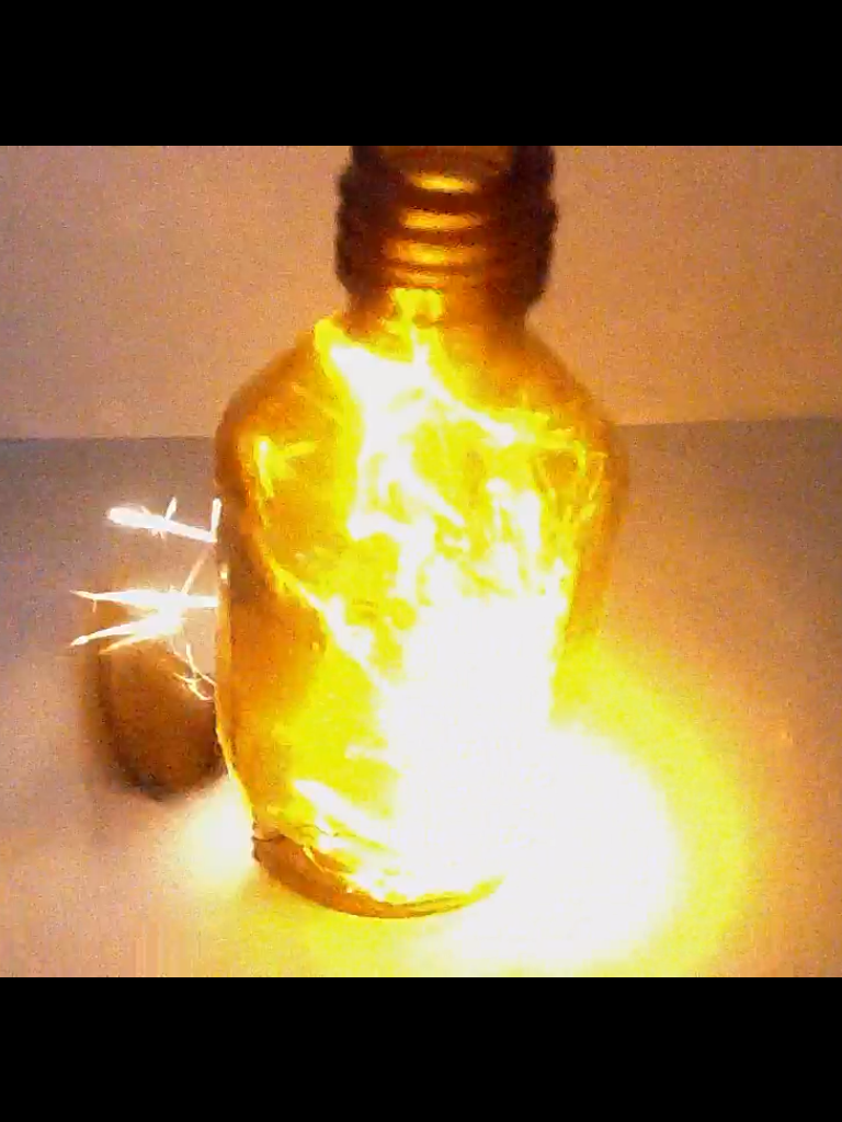

Дожег вторую половину пружинки. На этот раз кислород был относительно чист, (кусочек горящей спички как в прошлый раз, туда не падал). Из за чистоты кислорода пружинка сгорела очень ярко! и даже камеру iPada ослепило (не всякий термит ее так слепит). Пружинка сгорела полностью, и даже часть медной (к которой было прицеплено железо) с кончика окислилась до оксида. «Бенгальский огонь» получается только при загрязненном кислороде, а при чистом (как сейчас) что-то на подобии железоалюминиевого термита :ap: .
Извиняюсь если с выводами (не верными) поспешил, я этот опыт всего два раза сам провел (сегодня).
Уважаемые модераторы, может перенести разговор в про горение железа в отдельную тему?

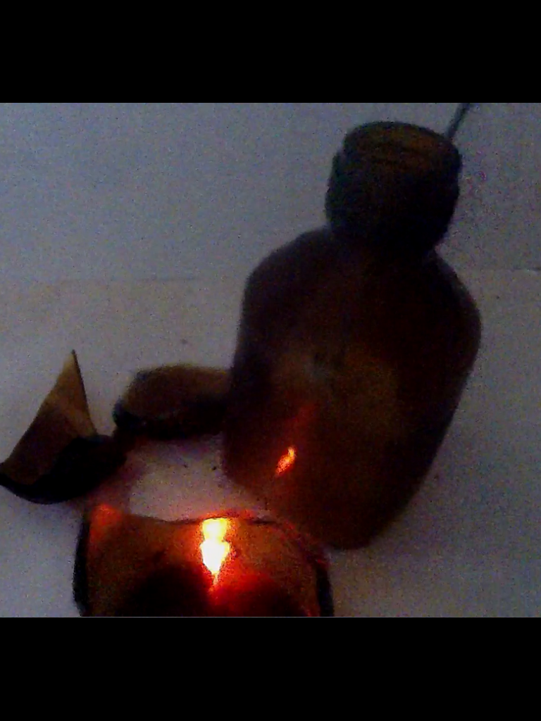

PostPosted: 31 May 2012 20:22

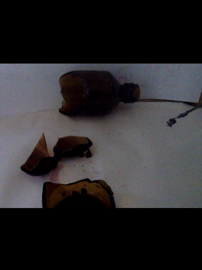

В бутыльке провел горение железа уже раз десять, но ничто не вечно, и он лопнул :( . Вот кадры.
Пробовал поджечь спиральку из медной проволки, но она не загорается, это нормально?

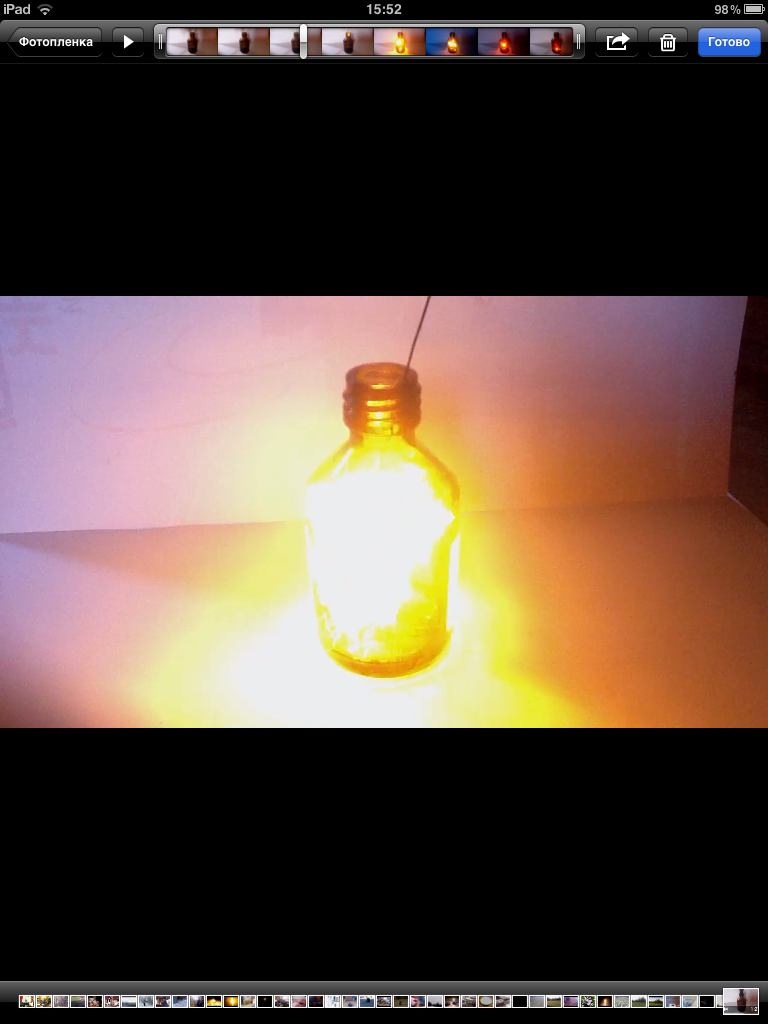

 Post subject: Re: Горение железа в кислороде
PostPosted: 31 May 2012 23:19
Иван Николаевич wrote:
Почему выбрана такая ёмкость, тем более тёмного стекла? Не лучше ли была бы "майонезная" стеклянная банка-её и не жалко и удобнее на мой взгляд?

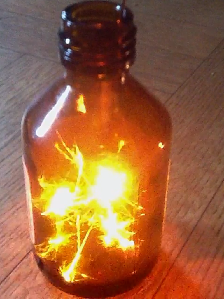

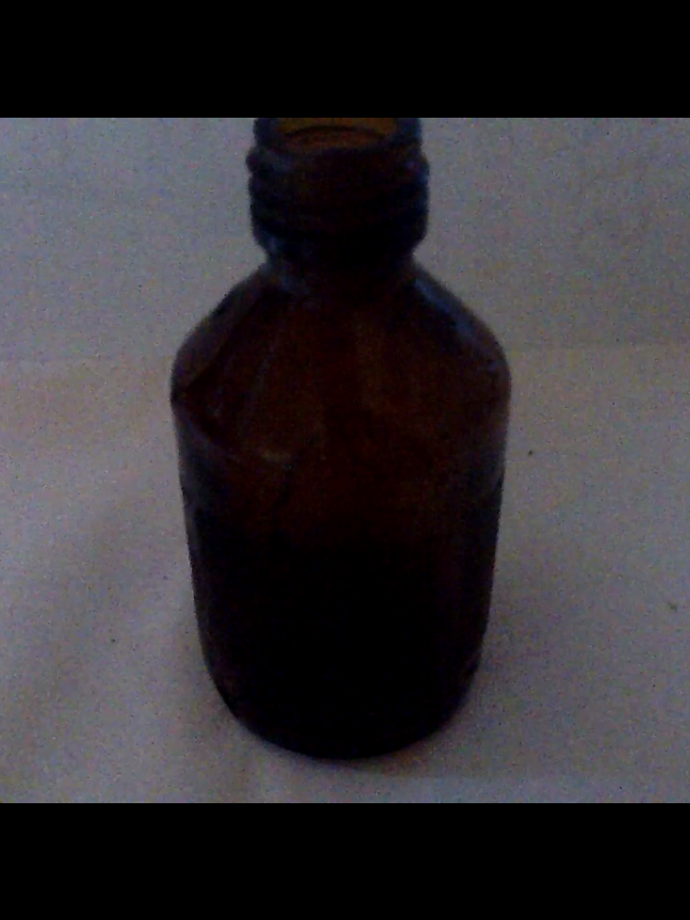

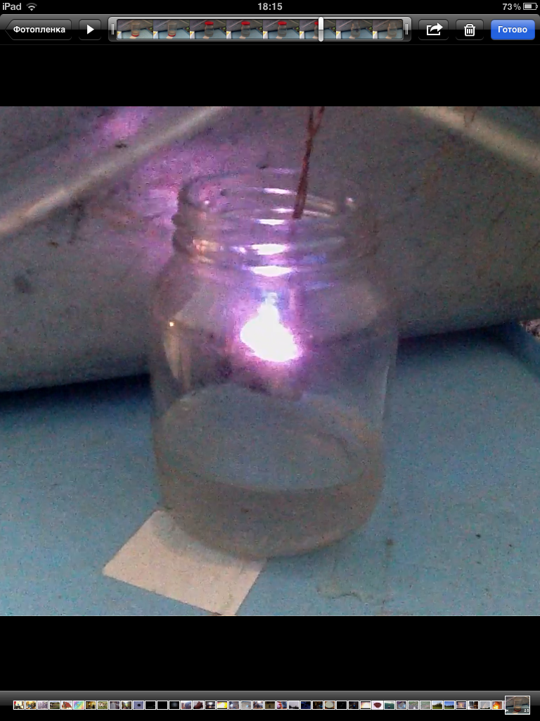

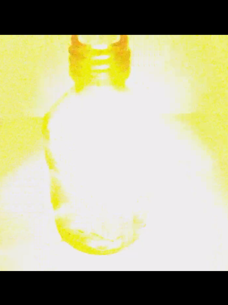

Мне сначала казалось что с прозрачной емкостью лучше. А сегодня пробовал три раза (кислород был чистый), и разочаровался – яркость сгорания железа настолько велика :!: , что банку с горящей проволокой можно (без преувеличения) в течении нескольких секунд использовать как лампу накаливания «повышенной яркости» :ai: . Прозрачный бутылек из под лекарства (на 50мл) где-то затерялся, если найду, то с ним, может и попробую ;) . :)

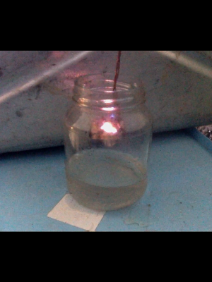

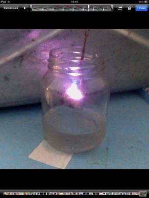

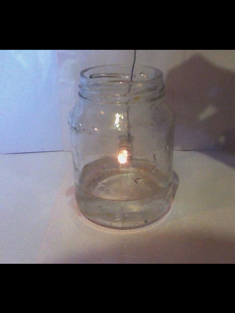

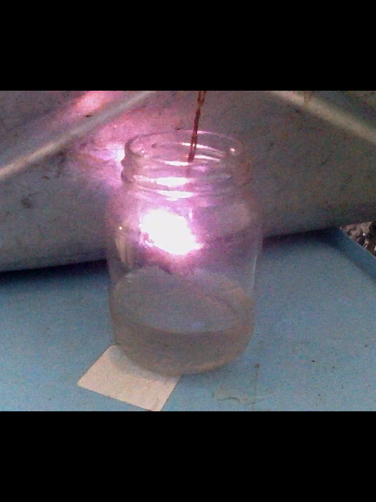

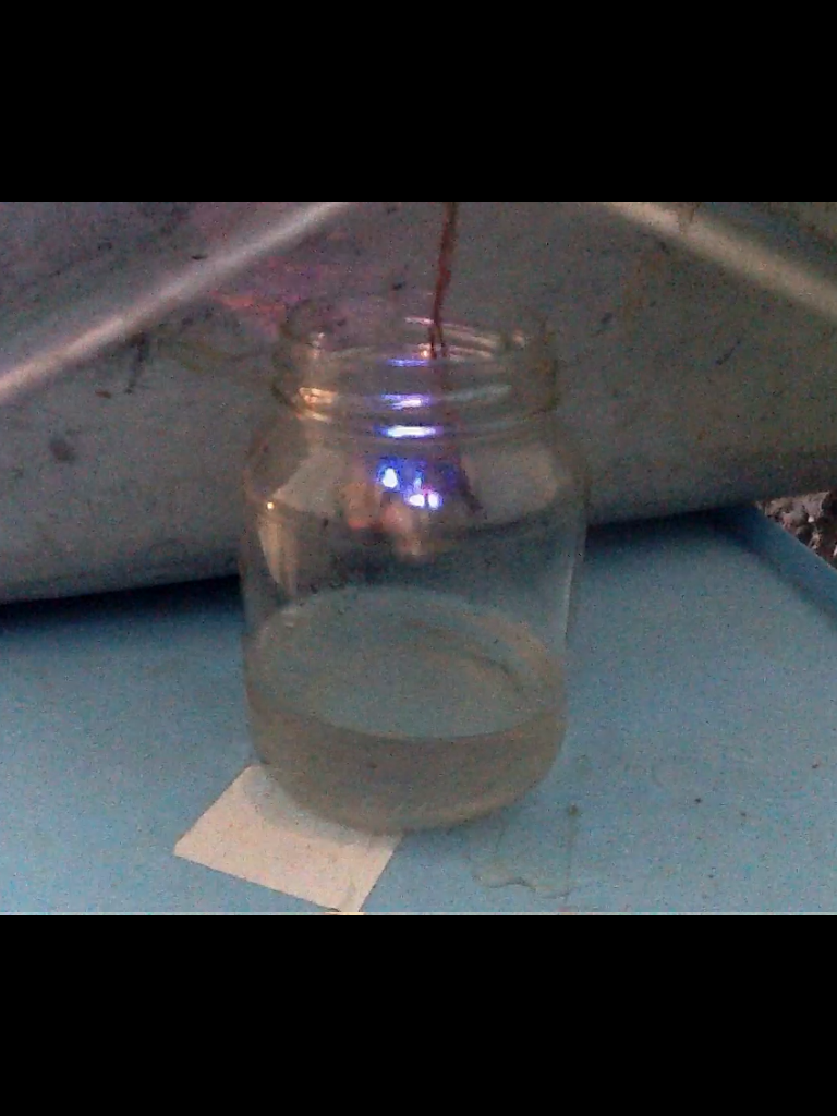

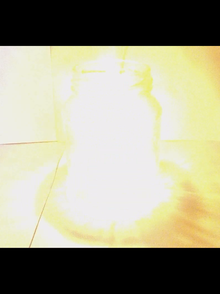

PostPosted: 01 Jun 2012 21:00

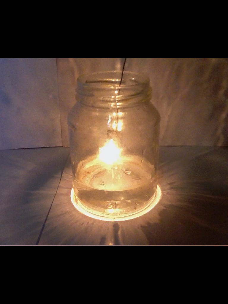

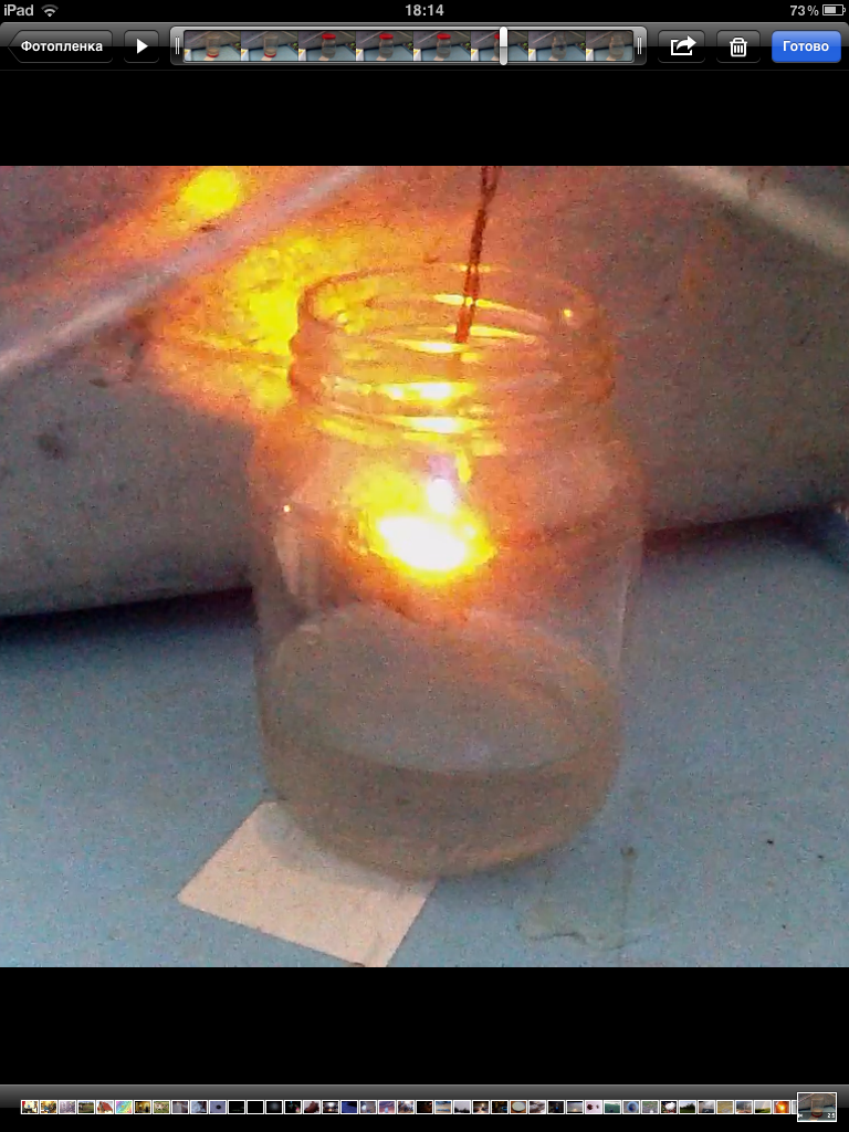

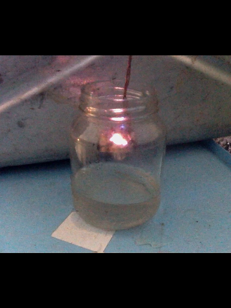

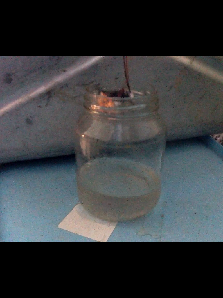

Немного не в тему :ah: . Это горение серы в кислороде :bp: . Серу плавил до возгорания, после ещё немного грел, и опустил в банку с кислородом. Я думал что сера разгорится ослепительно ярко, но она лишь добавила яркости (горела она была немного ярче чем лучина горящая в кислороде). Кислород сера «скушала» даже быстрее чем железо… :)
