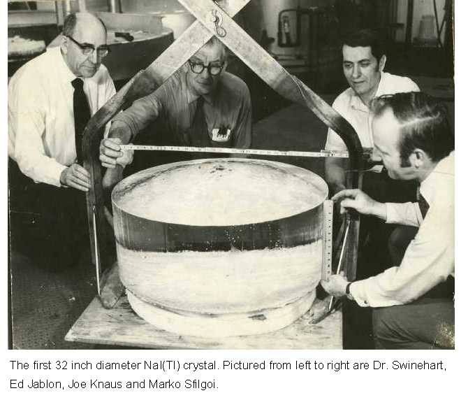

А каких размеров нужен кристалл? Если как на картинке, то да, в ванной не вырастить! :ap:

File comment: Вот такие кристаллы выращивали еще на заре кристаллостроения)
Разумеется я не собираюсь выращивать что-то огромное. Прекрасно понимаю, что это невозможно. Кристалл размером с спичечный коробок был-бы отличным достижением и наградой за потраченное время и реактивы)
