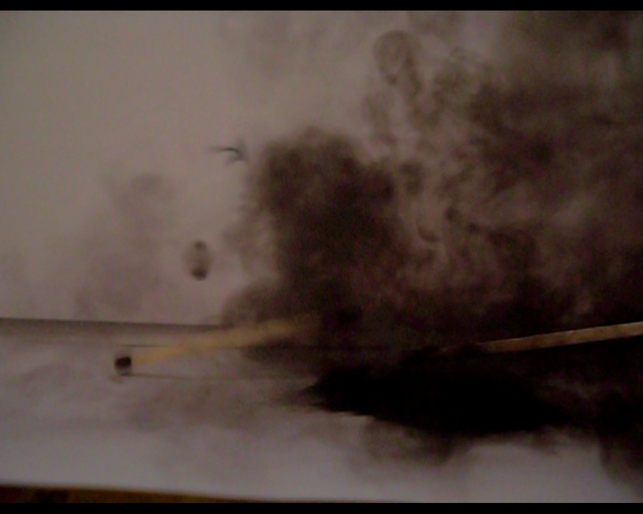

Вспомнил еще об одном моменте при разложении ацетиленида ртути всё вокруг покрывается большим количеством чёрного налёта, что это может быть сажа ?

Posts: 68882
Явно сажа, но и ртуть тоже никуда не девается...

Получил немного ацетиленида серебра и решил заснять его разложение. Для опыта взял совсем чуть-чуть вещества (см. фото (за качество фото извиняюсь - рука дернулась)). Однако взрыв был очень громким, на видео он гораздо тише, чем на самом деле.
