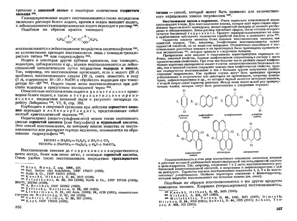

Пропорциях? Смотря для какой цели это необходимо. Как правило, просто добавляют столько кислоты и цинка, чтобы было выделение газа средней интенсивности. Признаком окончания процесса является обесцвечивание раствора.
Вот методика из И. Губен Методы органической химии, т. 2, вып. 1 (восстановитель - SO2)
File comment: И. Губен Методы органической химии
