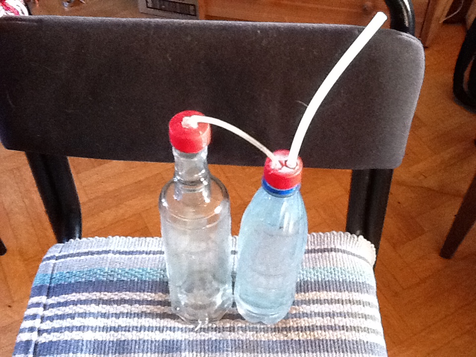

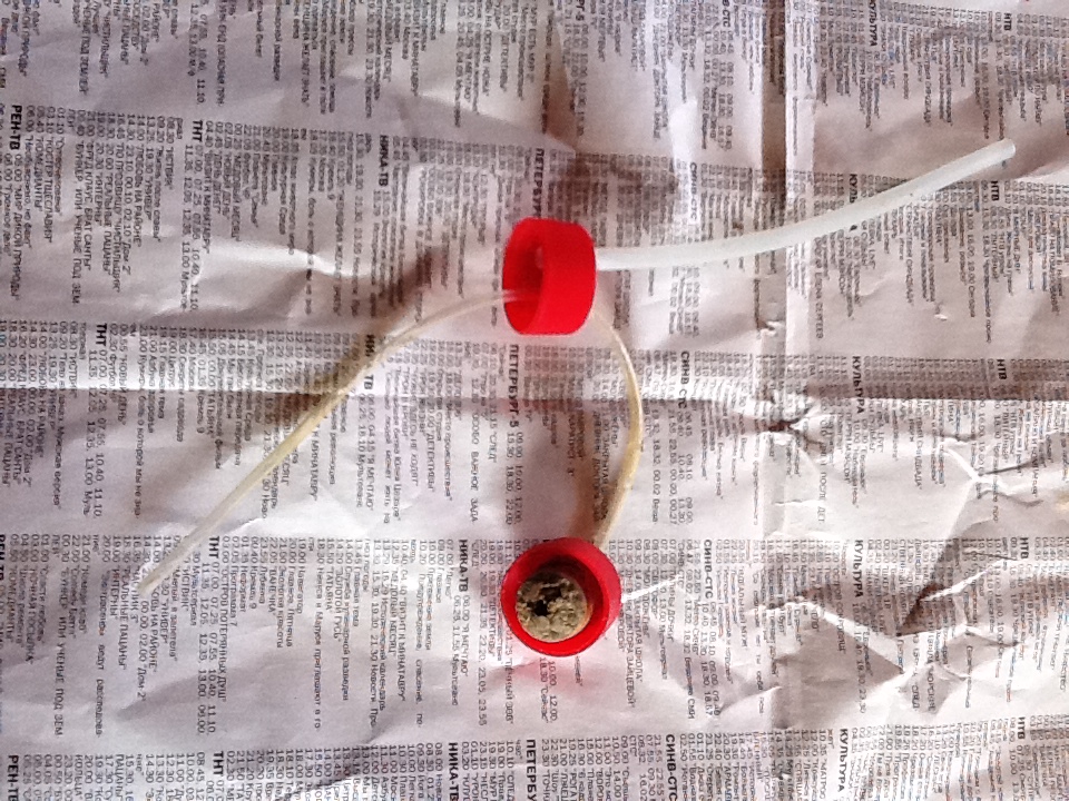

PostPosted: 18 Jun 2012 01:20

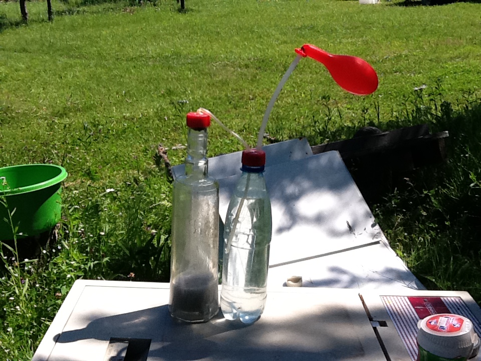

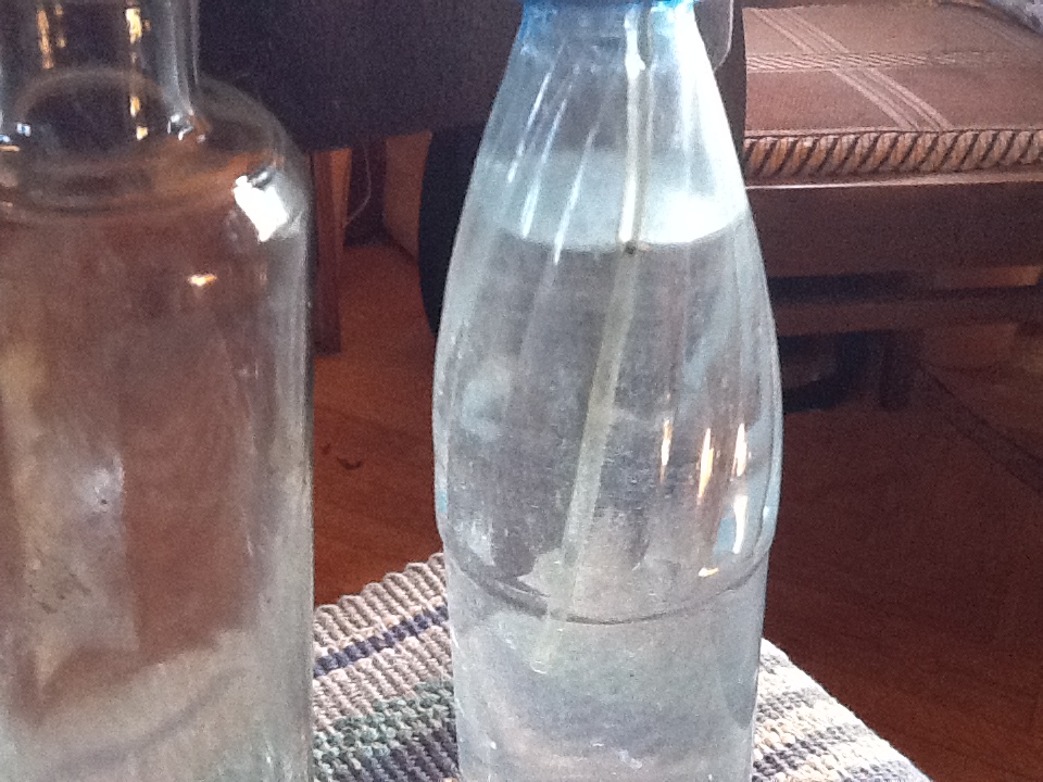

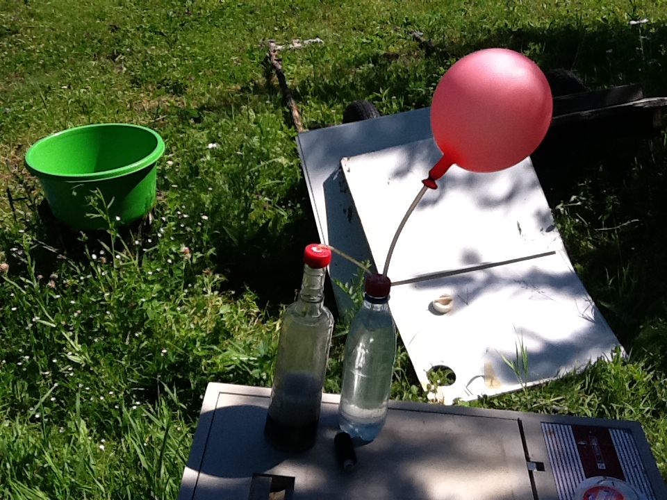

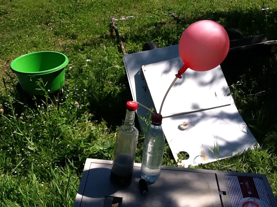

Вот установка для надувания шариков водородом. Сделал её из самых подручных средств – две резиновые трубки (одна гнущаяся и вторая толстая и желательно твердая), две пробки, стеклянная бутылка (1л), пластиковая бутылка (0,5л), тюбик клея «супер момент». :)
В одной пробке делается дырка и в нее вставляется гнущаяся трубочка, стык трубки с пробкой покрывается клеем, (на фото эта пробка снизу). Во второй пробке сверлится две дырки, в одну вставляется второй конец трубки (первый конец которой уже вклеен в первую пробку), причем так, что трубка выходит из пробки сантиметров на 15, а во вторую дырку вставляется толстая трубка, стыки промазываются клеем, (на фото эта пробка сверху).

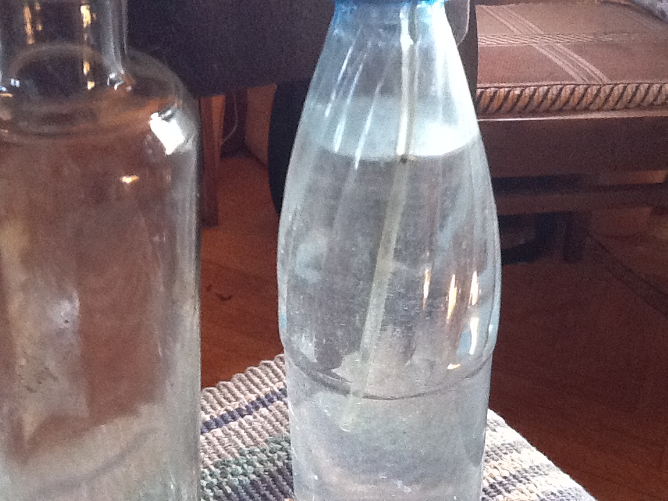

В пластиковую бутылку наливают воды (как на фото).

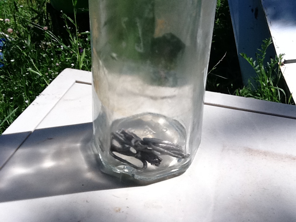

В стеклянную бутылку кладут куски алюминиевого провода и гидроксид натрия, добавляют воды и присоединяют пробки (фото).
К толстой трубке привязывается шарик. И в стеклянной бутылке может идти все что угодно – пусть кипит, пусть брызги, пусть пена, :bm: все остынет и останется в бутылке с водой. Завтра засниму работу установки :ay: .

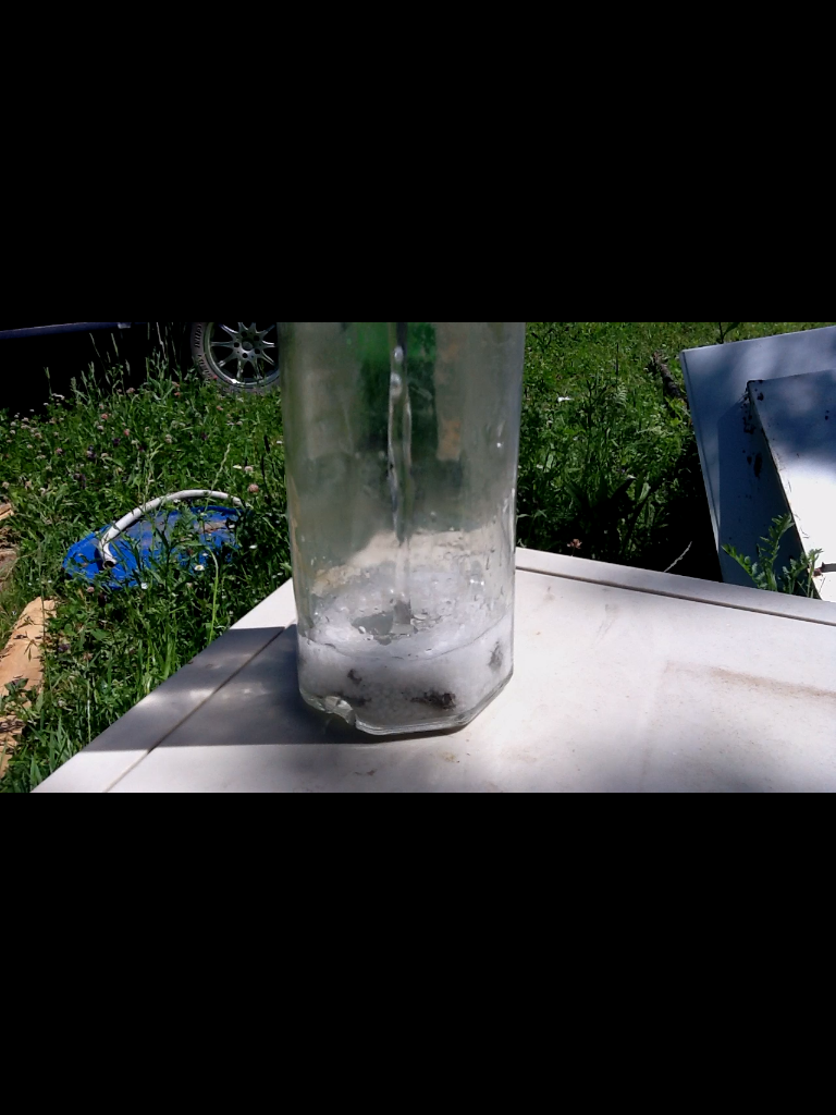

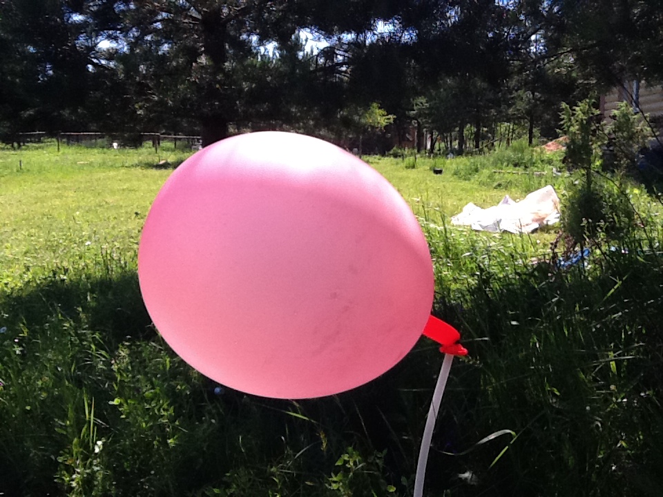

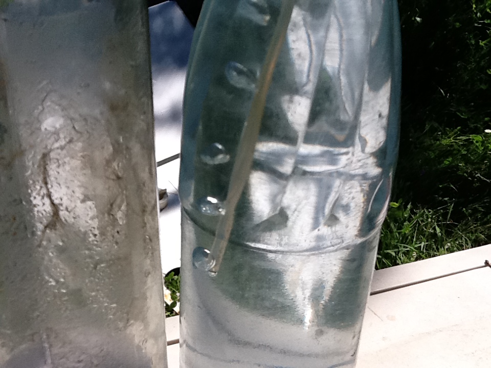

PostPosted: 18 Jun 2012 21:06

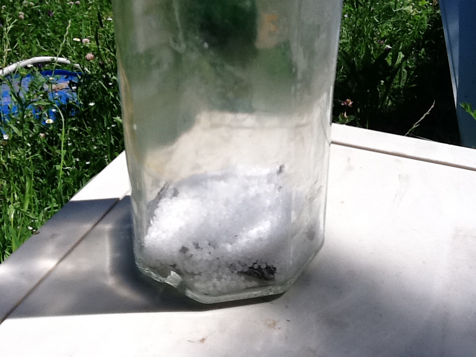

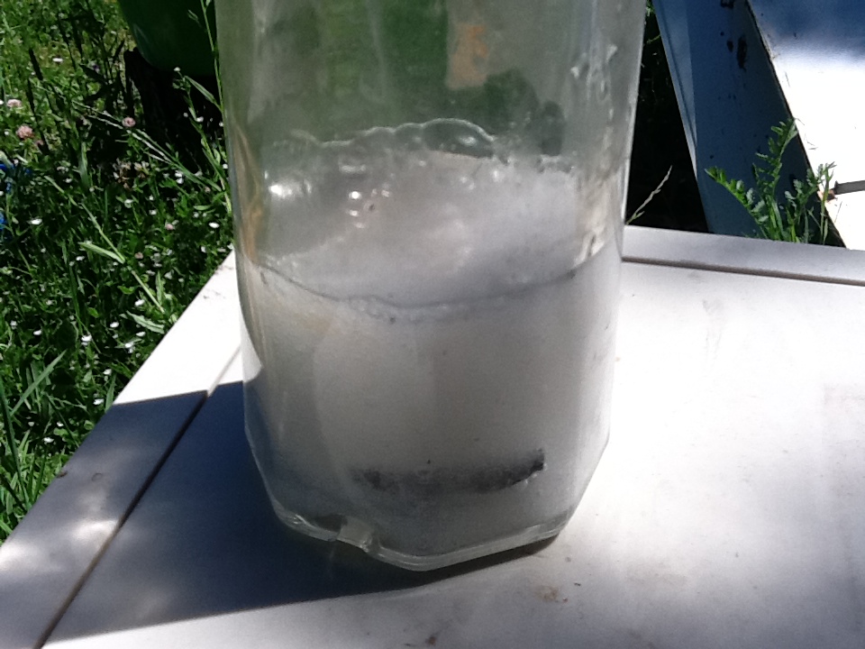

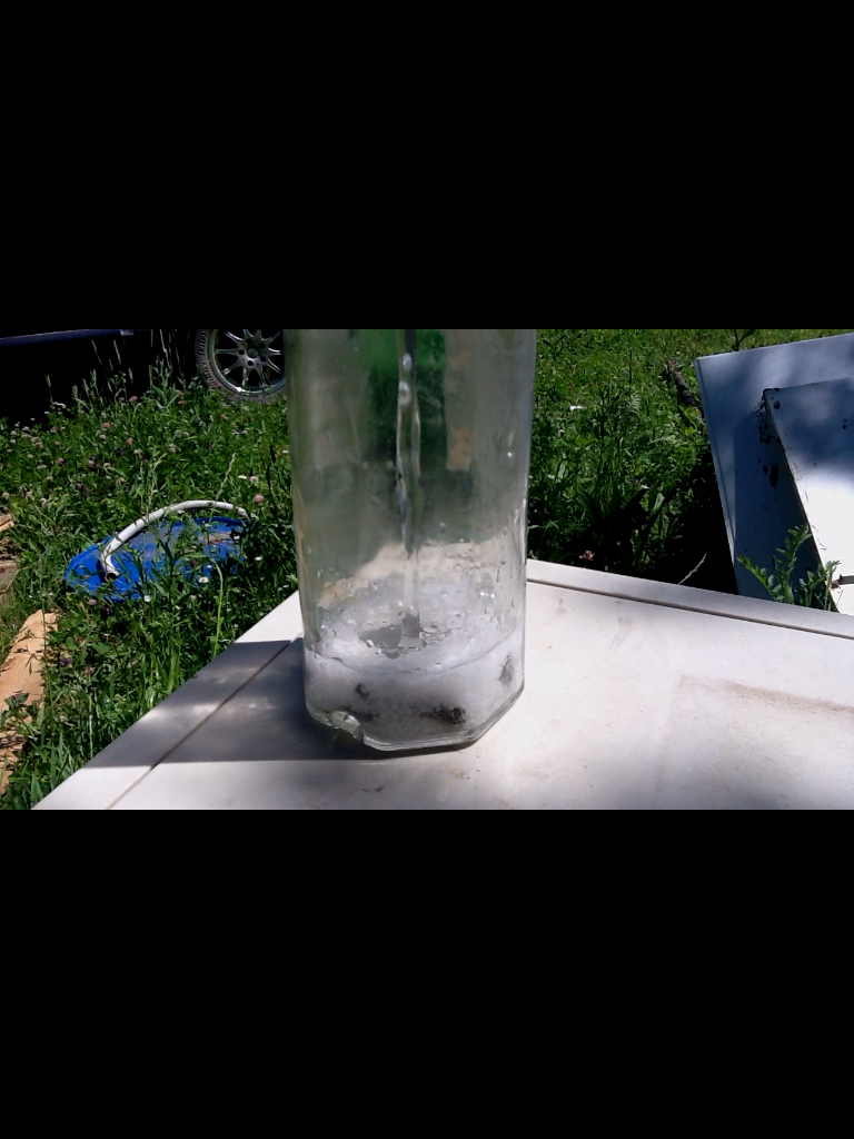

Отвешиваю 5грамм алюминия (0,8 грамм чистого алюминия – 1 литр водорода (реакция с водой)).
Насыпаю щелочь (гидроксид натрия(калия)).
Лью воду.
Уровень воды должен быть в три раза выше смеси алюминия с гидроксидом.

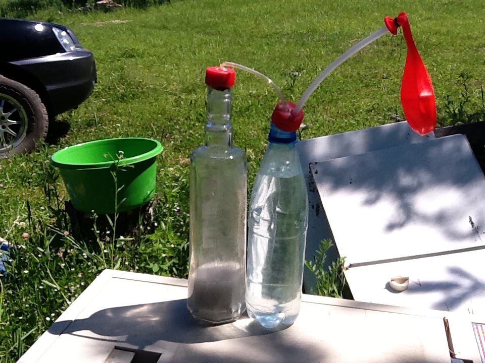

Крышку на пластиковой бутылке закручиваем не сразу (ждем, пока водород вытеснит воздух). Охлаждать бутылку не надо, все остынет и останется в бутылке с водой!
Шарик заполняется за 14 – 20 минут (зависит от толщины растворяемого провода).

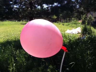

При сильном ветре проводить надувание шарика на улице не рекомендую (шарик, раздуваясь становиться парусом, и у меня, один раз, при порыве ветра шарик опрокинул всю установку).

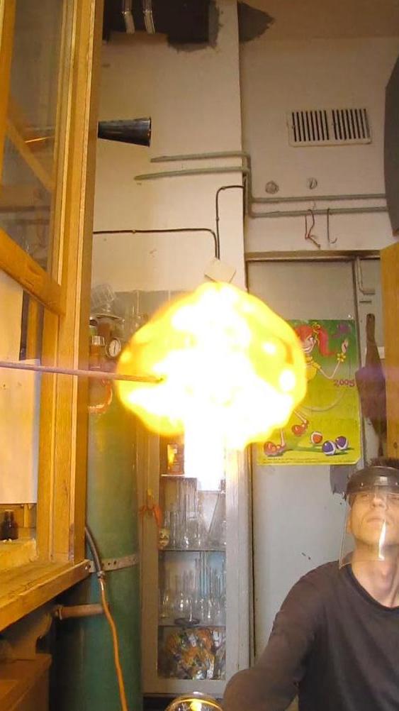

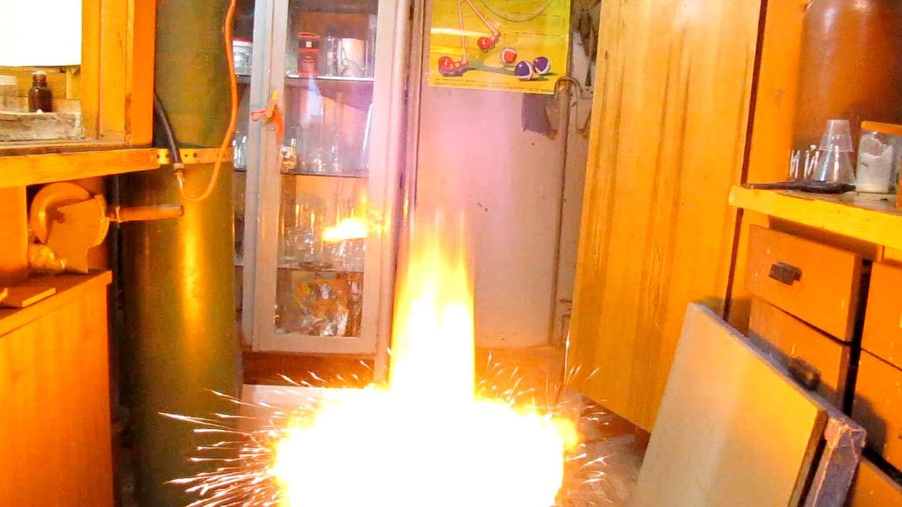

Позавчера провел опыт по взрыву гремучего газа в бутылке объёмом 1,5литра. На горлышко наполненной бутылки (еще под водой) надел кусок пакета, плотно его прижал, достал бутылку из воды и сразу прикрутил кусок пакета изолентой. Прицепил фитиль. Бутылку положил между двух досок, я хотел, чтобы от взрыва её протолкнуло в перед (надеясь, что на большое расстояние). …БАХНУЛО, будь здоров. Бутылку брал новую, без дефектов, но кто ж знал, что взрыв будет настолько сильным, что у бутылки выбьет толстое дно. Эхо взрыва возвращалось 4 – 5 раз подряд от окружающих лесов, (на видео это слегка различимо).
File comment: бутылка с боку, потому что я думал, что она полетит в лево.
