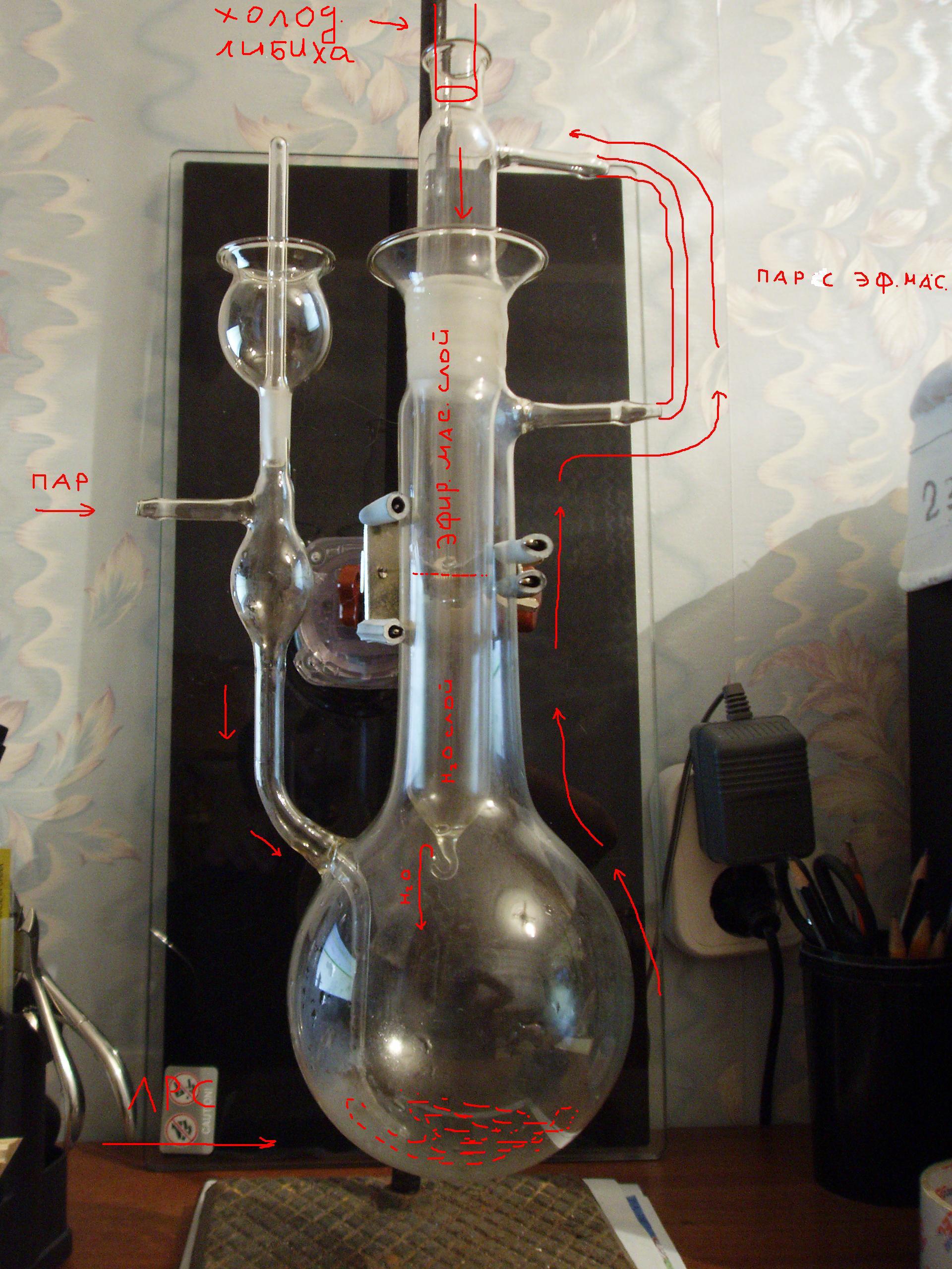

Аппарат для извлечения эфирных масел из растительного сырья водяным паром. Автора сейчас сразу не вспомню, но появился раньше Сокслета (а позднее им был практически вытеснен из лабораторной практики). Часто употребляется в фармакогнозии.
 Post subject: Re: Химическая посуда.
PostPosted: 29 Jul 2012 03:48
Joined: 16 Nov 2009 14:07
Posts: 262
Location: Одесса
Ну, как Сокслет работает, - понятно. А здесь тогда как?

Аппарат Гинзберга.
Допускает заливку жидкой воды в колбу с ЛРС (работа без парогенератора).
Приемник также может подвешиваться на нитях (проволочке - не рекомендуется) под холодильником (упрощенный вариант).

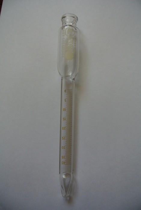

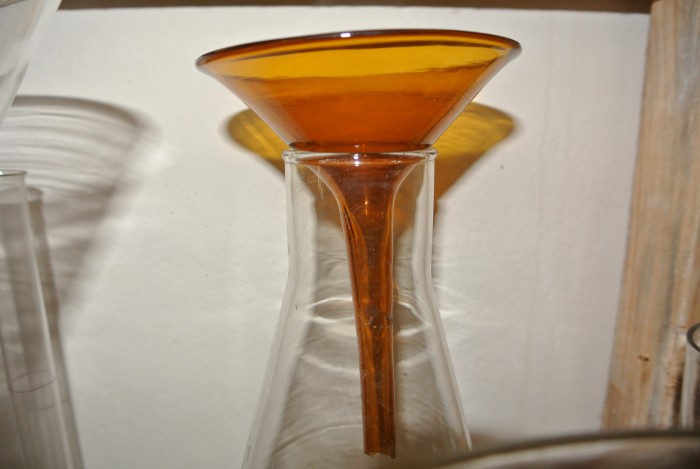

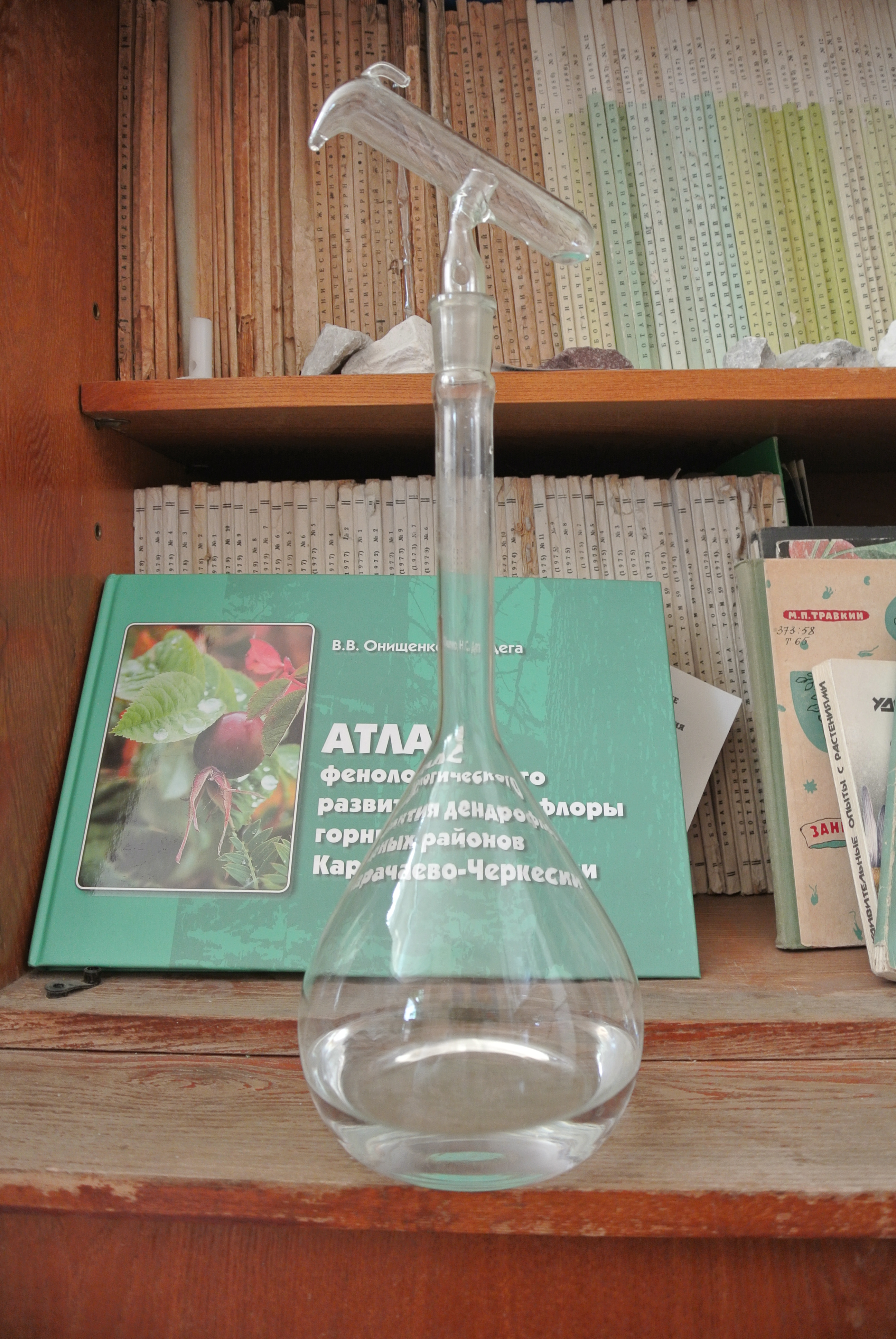

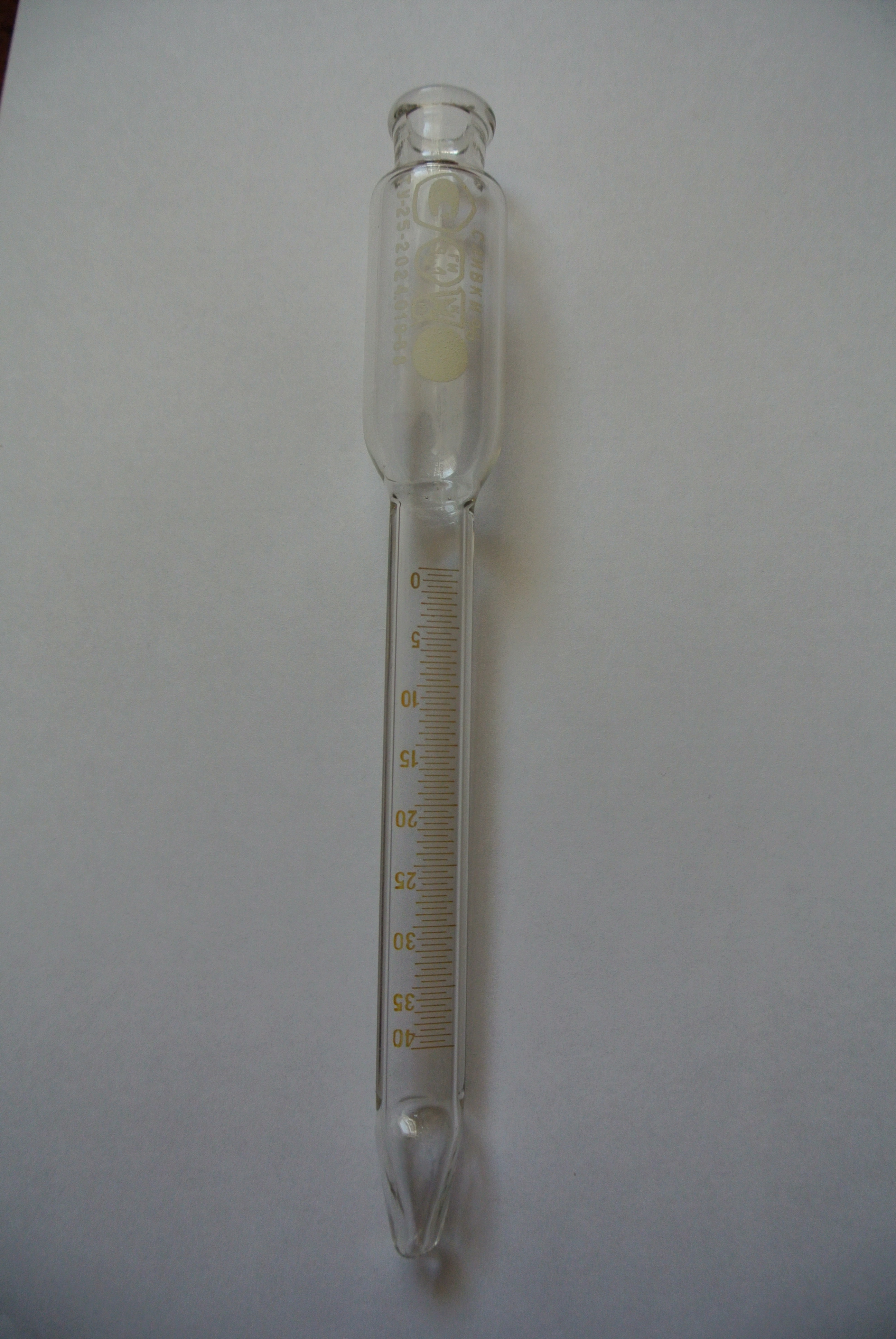

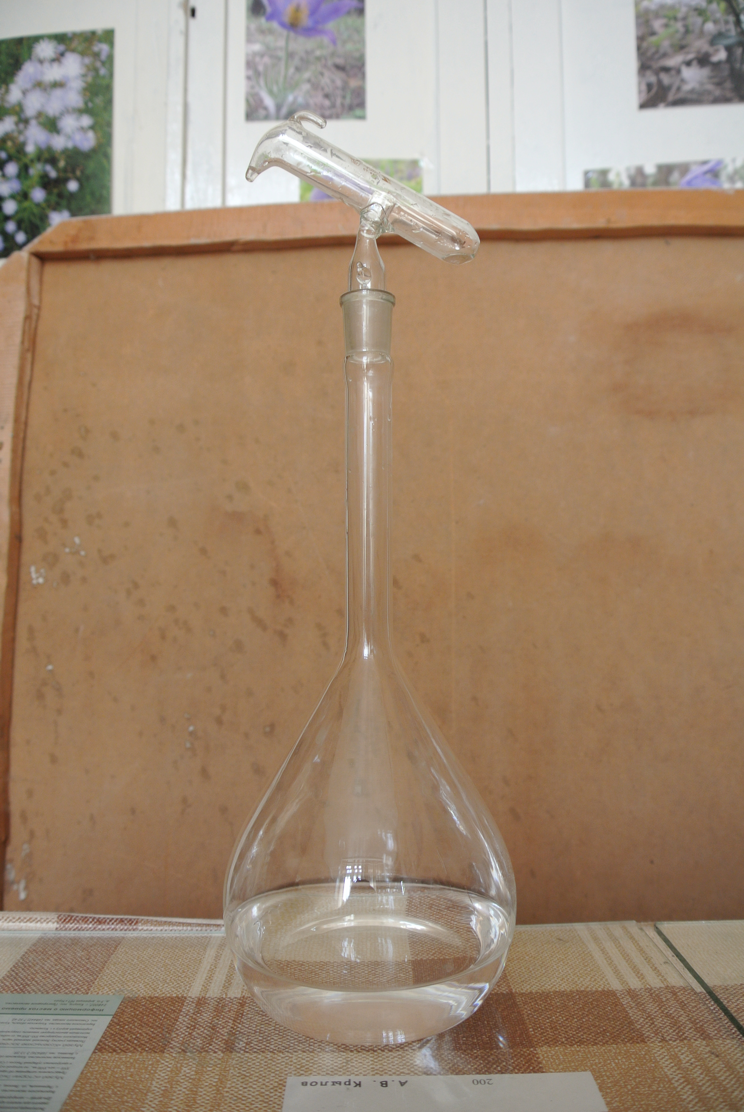

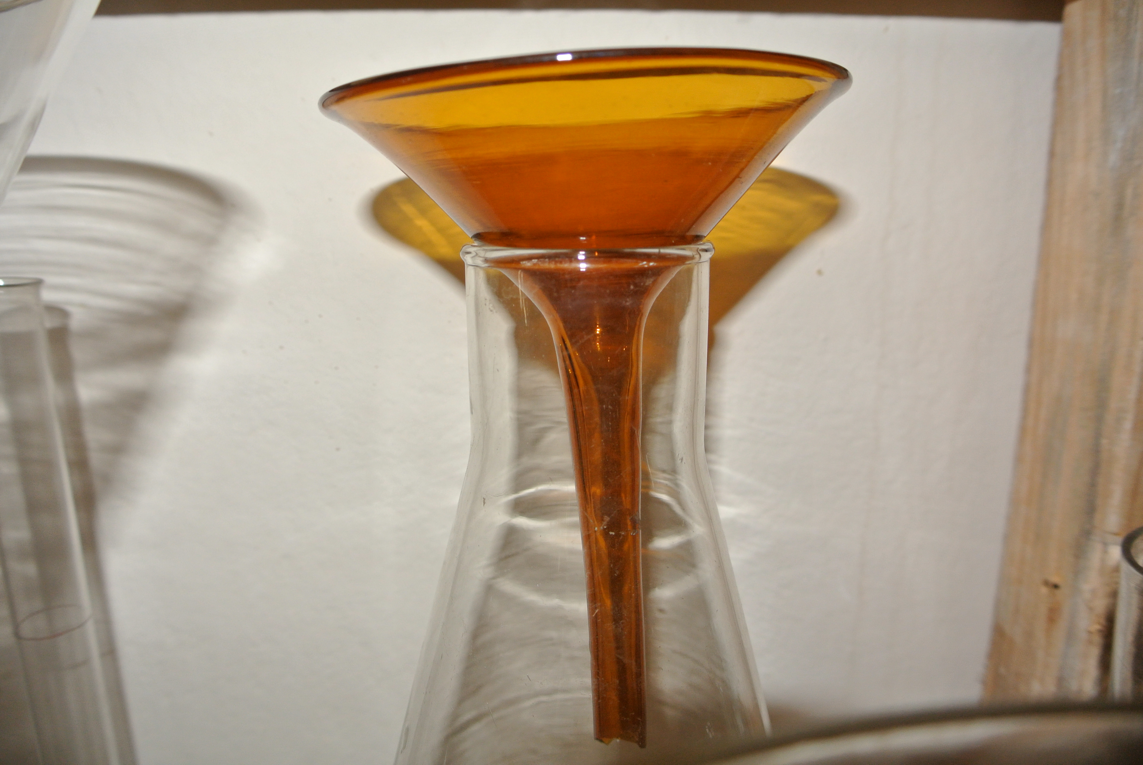

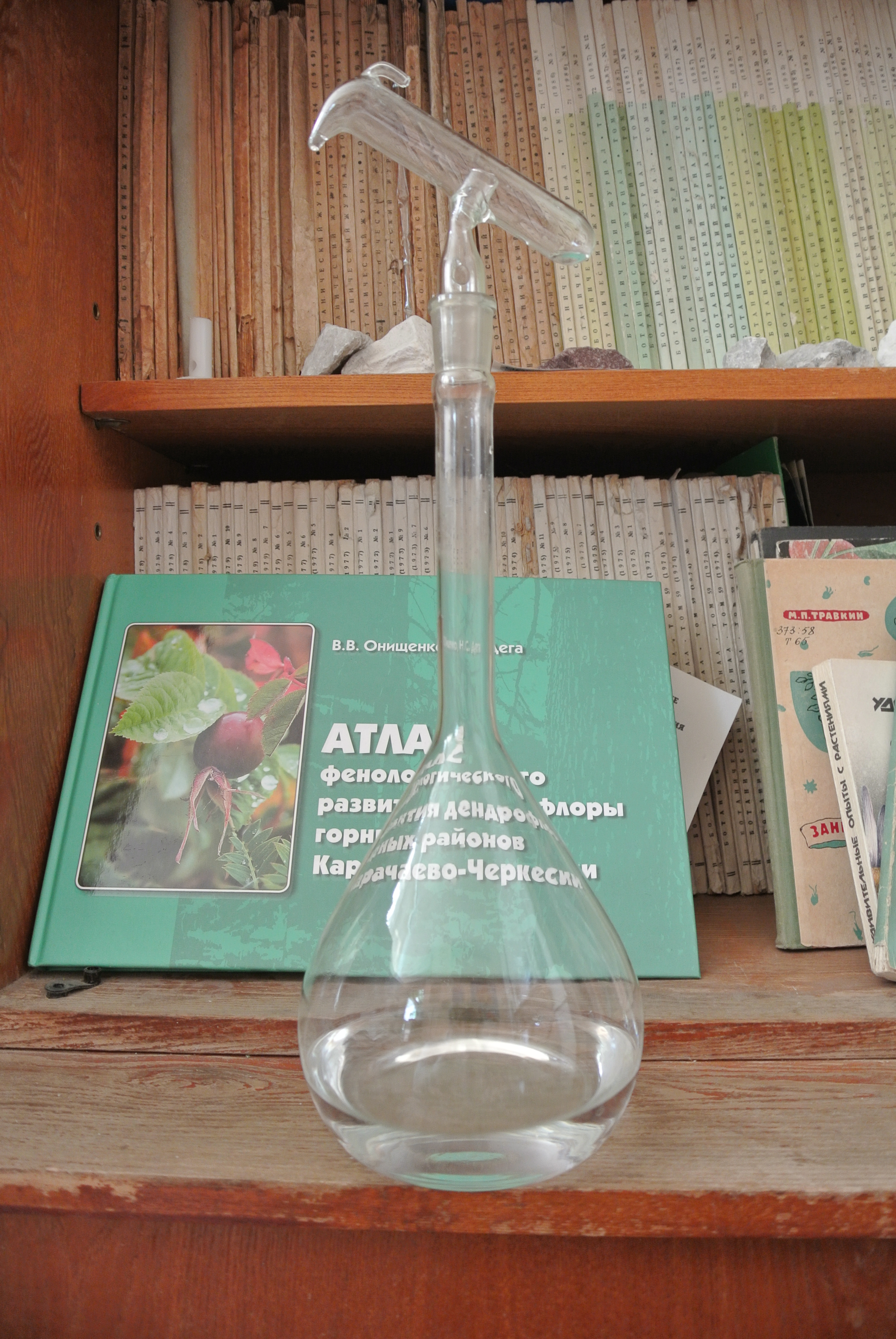

Литровая мерная колба с дозатором на 10 мл.
Бутиромер.

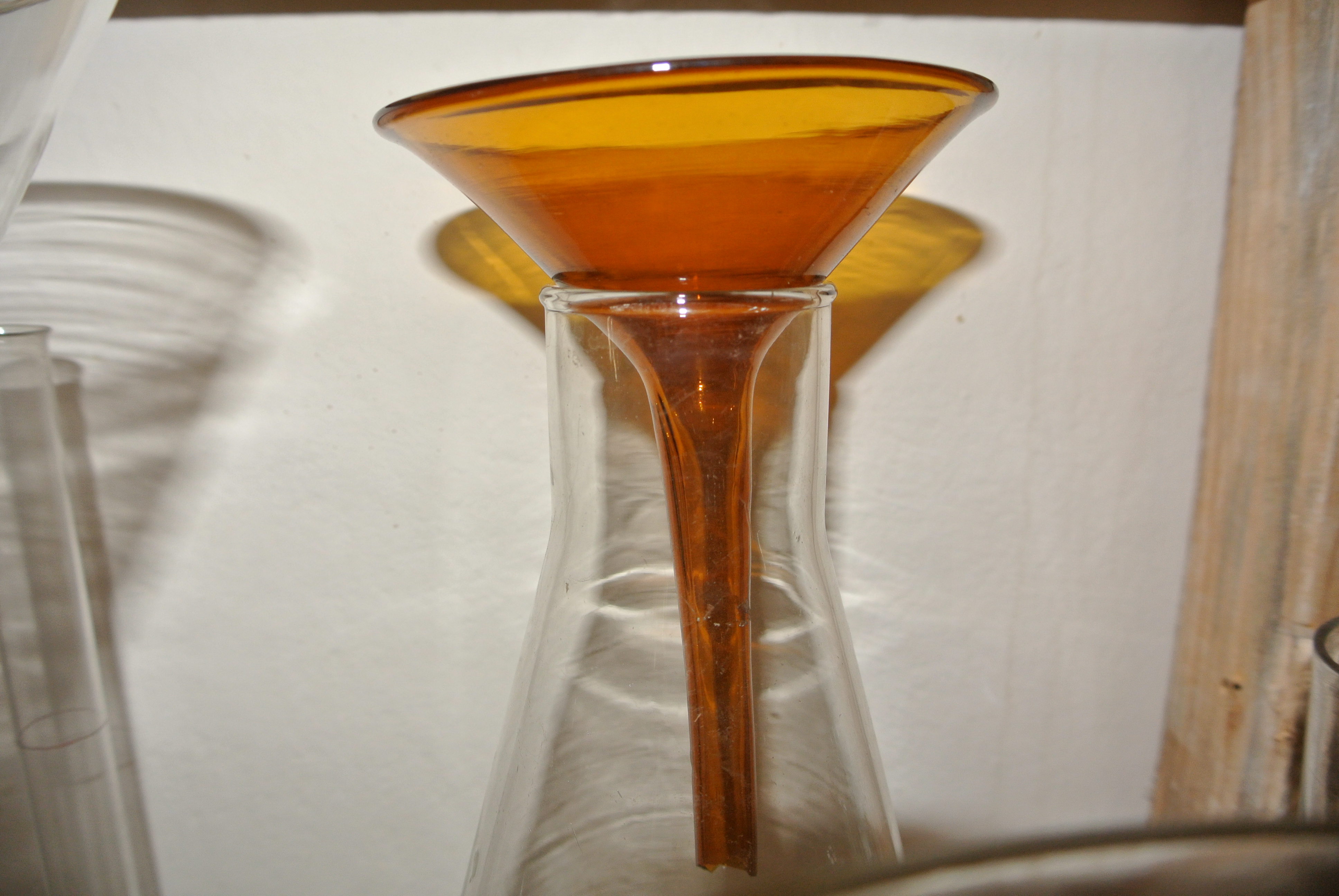

Лабораторная воронка тёмного стекла.
С уважением,Глущенко Антон.

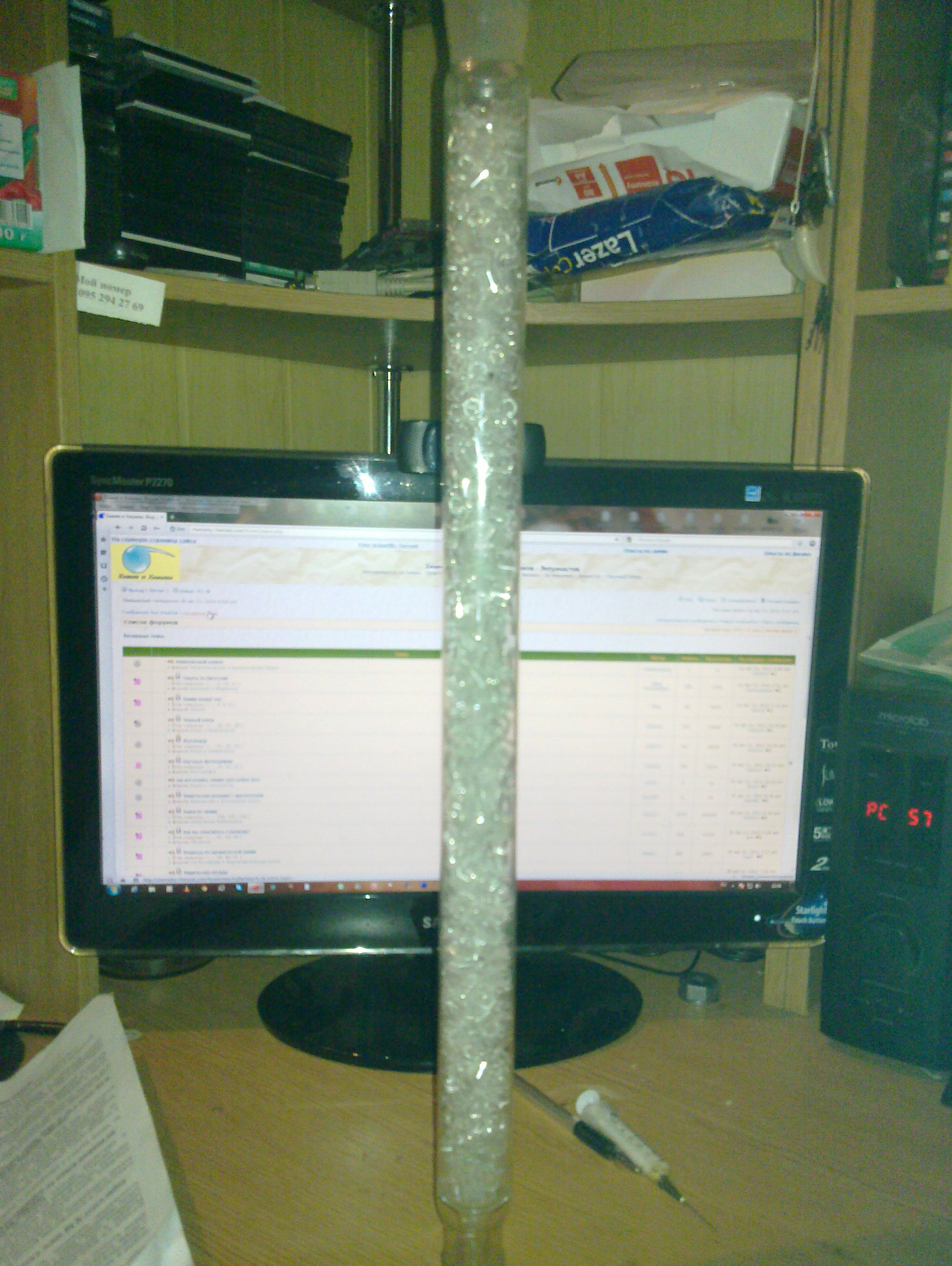

Как точно называется сея трубка с стеклянными колечками?

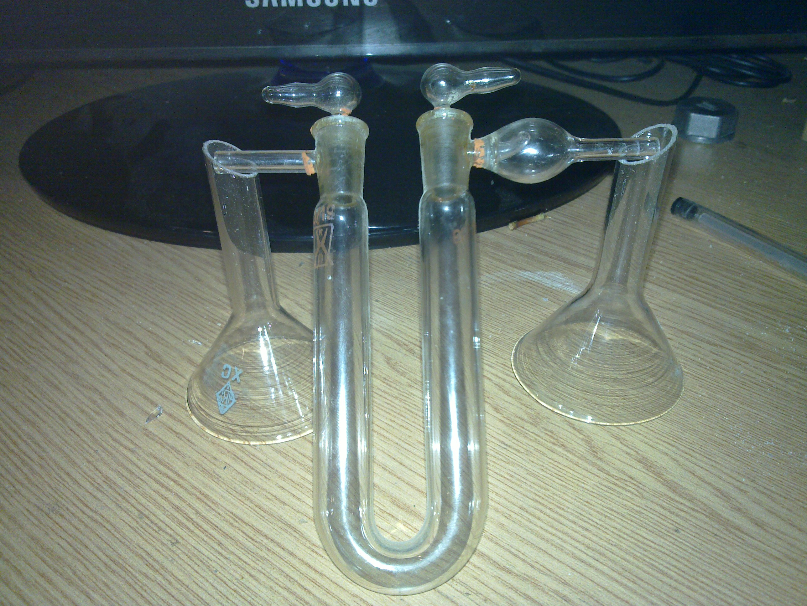

И эта U-образная замонуха для чего используется?
Разновидность дефлегматора
Например для осушения аммиака кристаллической щелочью.

На счёт второй фотографии-U-образная трубка с двумя боковыми отводами и кранами, с каплеуловителем. Я такое название встречал в литературе.
Трубочка - дефлегматор с кольцами Рашига.
U-образную с кранами используют в аналитике по части определения содержания примесей газов и воды в исследуемых газах гравиметрически. Перед анализом трубка набивается сорбентом, закрывается и взвешивается, после пропускания образца - закрывается, взвешивается. По разности масс узнают количество примесей. Мы так влагу в хлоре определяли, поглащая ее ангидроном.
