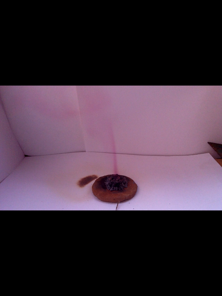

Посмотрел как алюминий с йодом реагирует. Если брать серебрянку, то реакция начнется довольно скоро (через минуту, две), и реакция протекает бурно, у меня даже пламя появилось. Если опилки, то после добавления капли воды до начала реакции может пройти до пяти минут, и реакция протекает очень спокойно, однако смесь раскаляется докрасна!
На кадрах смесь йода и крупных опилок алюминия.

Да, спасибо. Причина была именно в алюминии. Кстати, у меня наоборот: с серебрянкой не хотело, а с наструганными напильником достаточно крупными опилками от алюминиевого провода - быстро и эффектно.

Серебрянку покрывают каким-то маслом (для защиты от окисления) но обычно "оголенного" алюминия там хватает, а может у Вас там сплошной оксид (у самого лежит много такой, ни в какие смеси не годится). А опилки хоть пролежат X - лет, полностью в оксид не перейдут.
