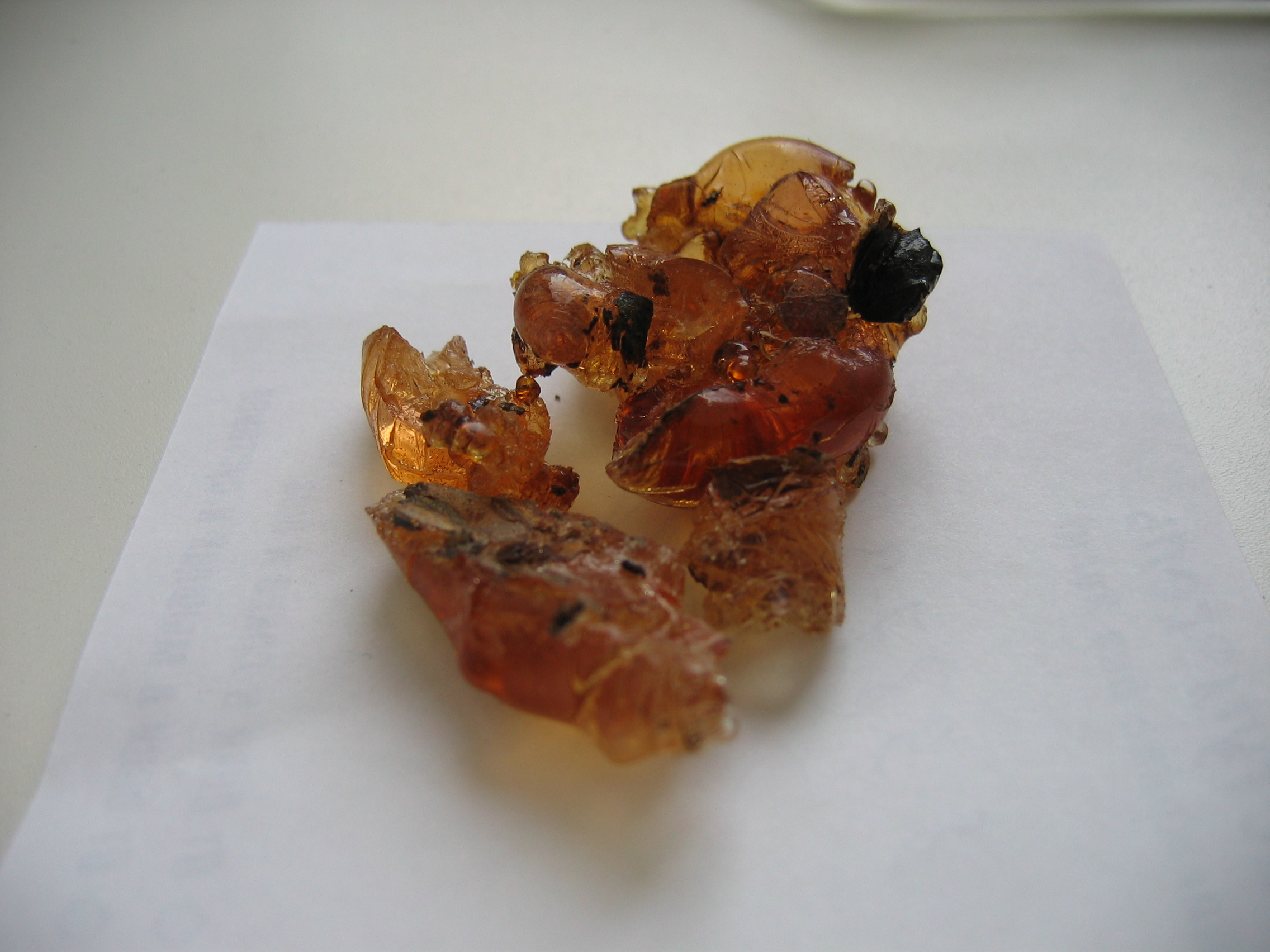

Заинтересовал такой вопрос: летом на некоторых деревьях очень много смолы. А можно ли ее использовать в качестве связующего при изготовлении звездок? Ради интереса собрал немного (см. фото) и попробовал ее сжечь в расплаве KNO3 - сгорела.
File comment: Смола
можно гуммиарабик заменять абрикосовой камедью. Но не стоит забывать, что там довольно много кальциевых солей.

Если смола с хвойных деревьев (сосна, ель и т.д.) - это канифоль (точнее - живица, из которой получают канифоль).
Если смола с вишни, сливы, алычи и т.п. - это аналог гуммиарабика (вишневая камедь или вишневый клей).
Первая растворяется в скипидаре (по определению - т.к. скипидар из нее и отгоняют), почти наверняка - в технических углеводородах. Вторая растворяется в воде.

Смола именно с вишни. В воде растворяется очень хорошо. Сегодня попробовал перемолоть ее в кофемолке - получил приличную кучку смолы по консистенции напоминающую песок. Попробовал добавлять в составы красного огня - цвет абсолютно не портится. Позже пришлю видео.

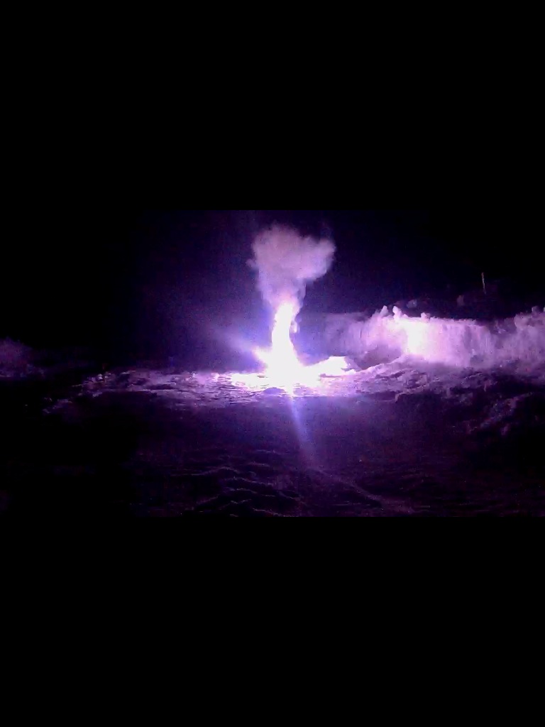

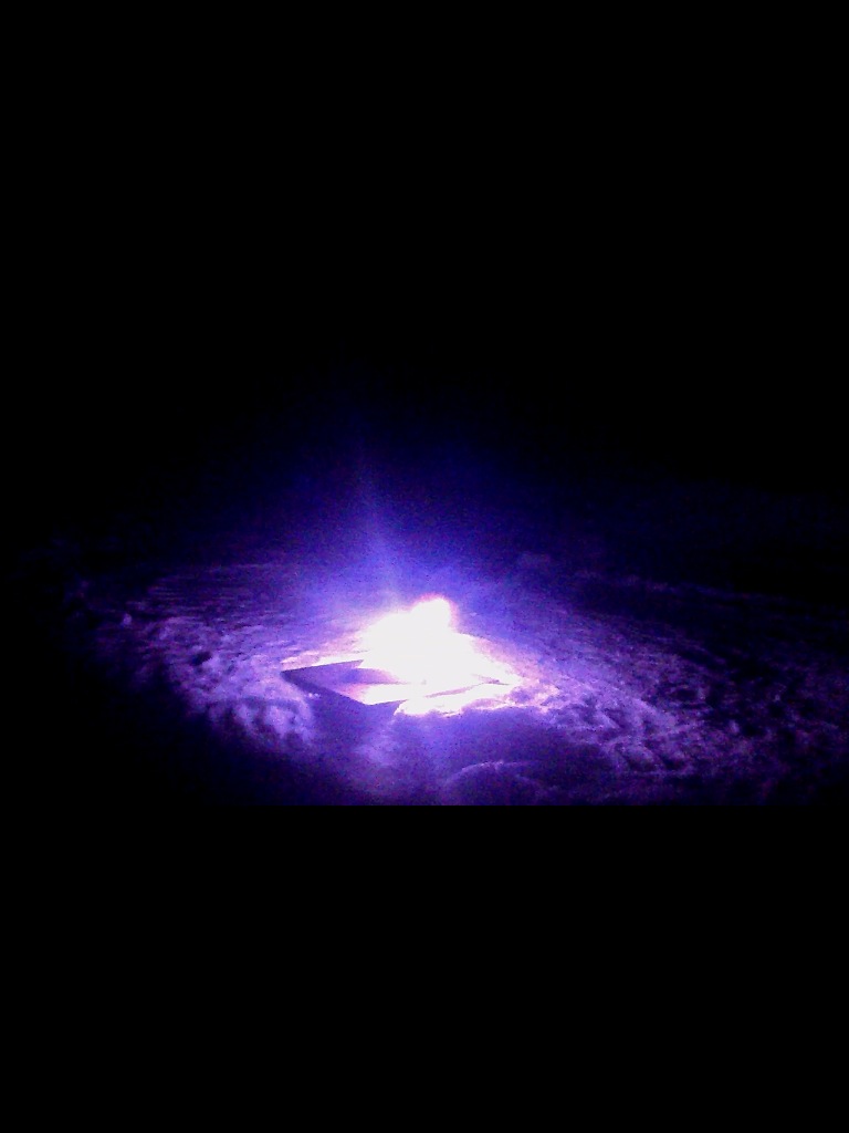

Со звездками огненного дождя (или как их еще ныззывают - звезды тигриный хвост) разобрался, теперь берусь за звезды цветного огня (правда, к новому году по предположениям освоить разных цветов успею немного).
Начал со соложного синего цвета, здесь тетрамминокупрохлорат. Про то как получал тетрамминокупрохлорат и тетрамминокупросульфат напишу завтра.
Состав - хлорат калия 4,7гр, тетримминокупорохлорат 3,4гр, сера 2гр. Камера стояла слишком близко и ее слепило. Плюсы состава - цвет насыщенный, синий (хотя на видео кажется белый оттенок), очень яркий. Минусы - быстро горит, чувствителен к трению.

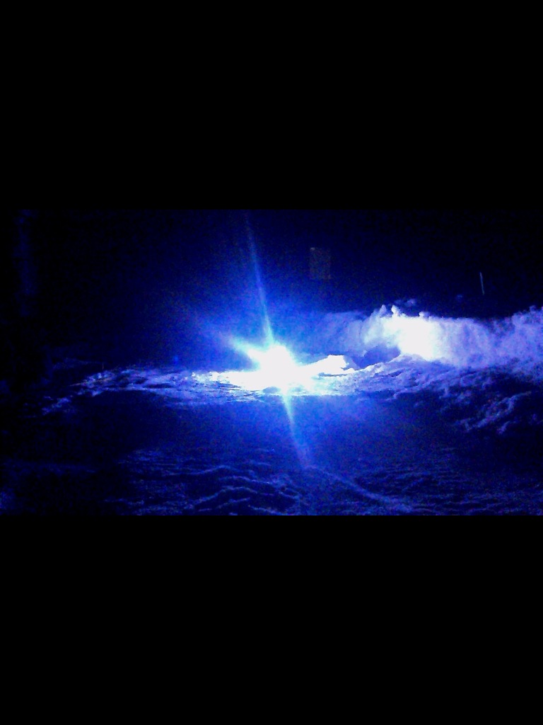

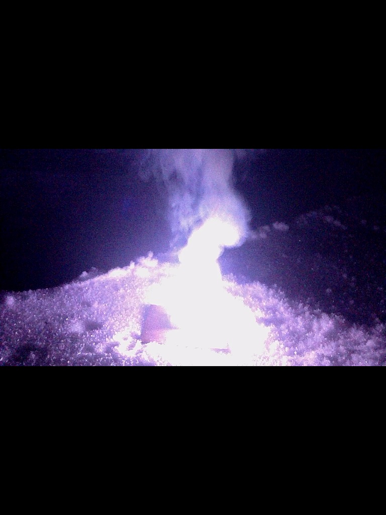

PostPosted: 22 Dec 2012 00:10
Переснял. Состав тот же, что и выше, только камера расположена дальше. Под конец синий цвет испортил загоревшийся спичечный коробок, на котором лежала смесь.

Хорошая смесь! Правда соединения аммония и хлораты в одной смеси - не очень хорошая идея.

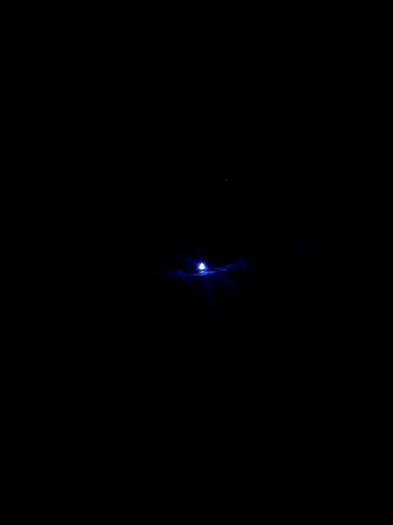

PostPosted: 22 Dec 2012 00:16
Здесь заменил тетрамминкупорохлорат на тетрамминкупоросульфат - хлорат калия 4,7гр, тетрамминокупоросульфат 3,4гр, сера 2гр. Плюсы - горит медленно. Минусы - у плямя проскакивает желтый кончик.
