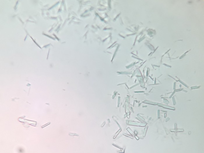

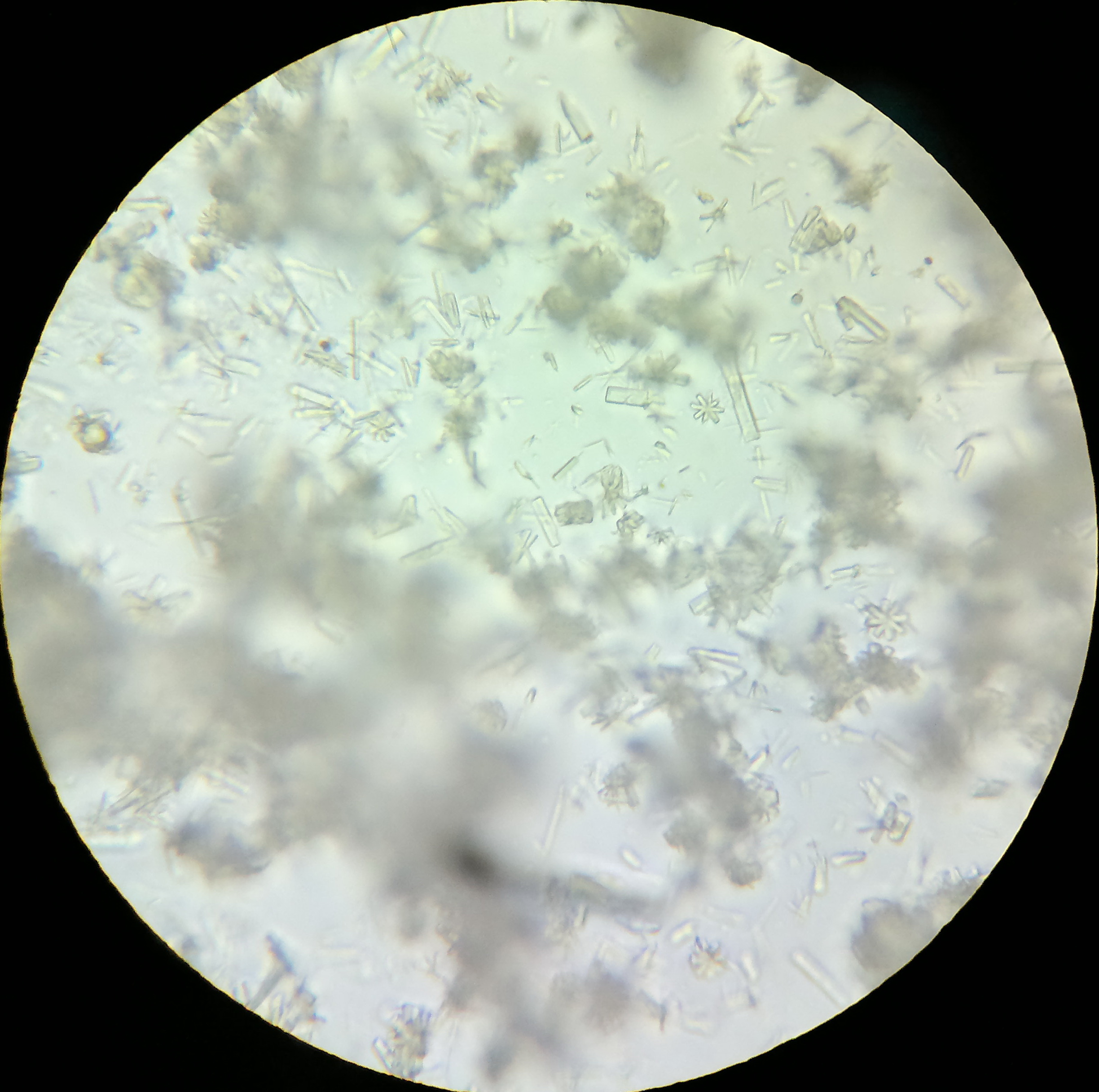

Вот кристаллы выпавшие из раствора эквимольного количества UO2(CH3COO)2 и Cu(CH3COO)2 растворённых в воде подкисленной уксусной кислотой. На фото видно, что вещества выкристаллизовались отдельно, т.е. двойная соль в этих условиях, видимо, не получается. Голубые кристаллы - ацетат меди.
File comment: Светло-жёлтые кристаллы UO2(CH3COO)2 и голубоватые - Cu(CH3COO)2

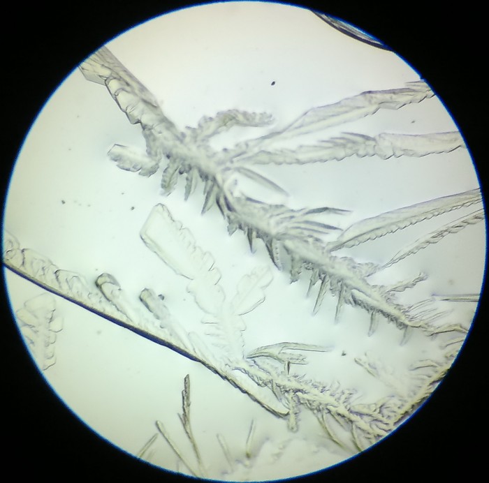

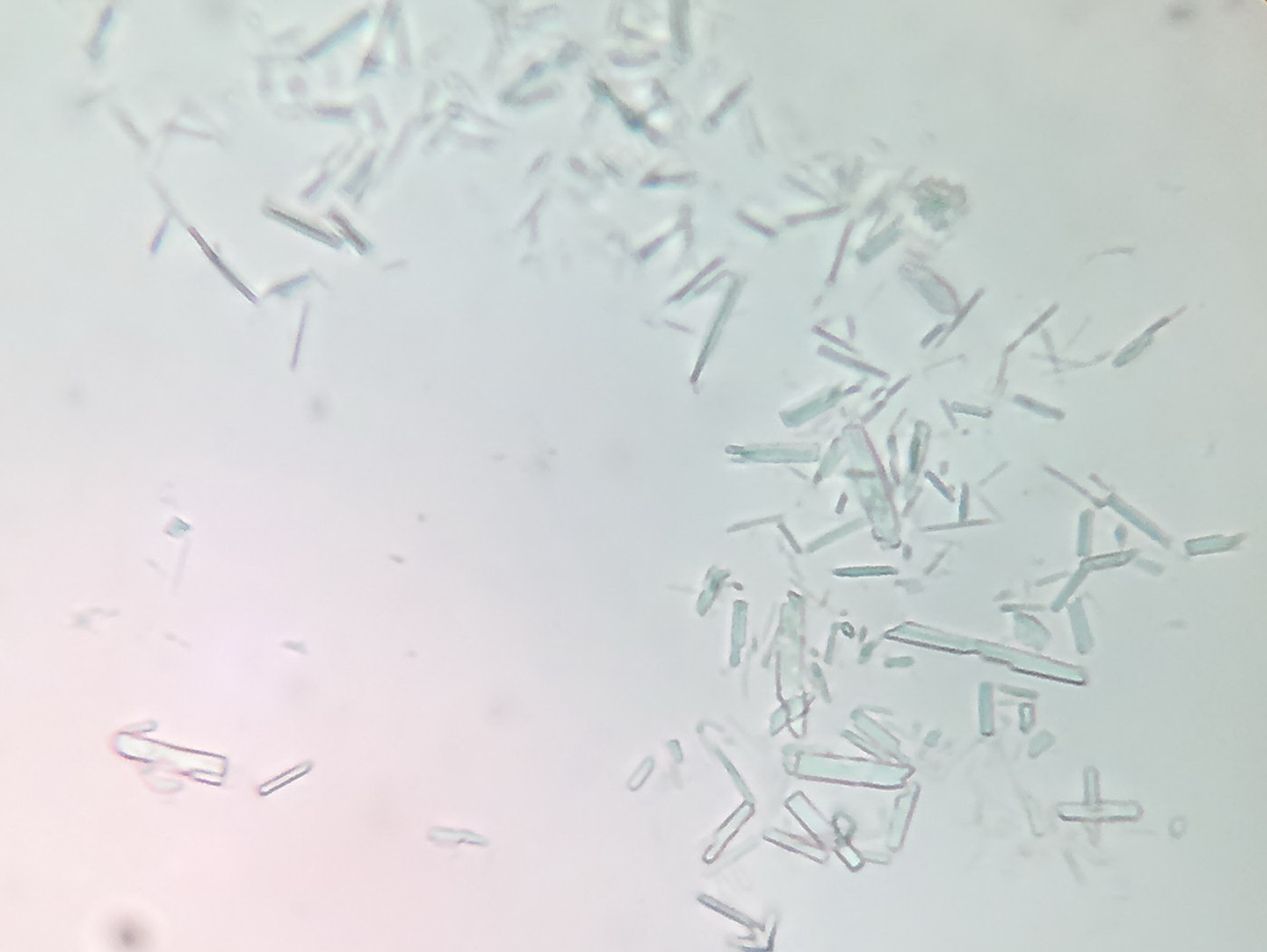

Вот, что выпадает из указанного выше раствора при добавлении пары кристалликов NaCl. Интересно, что после высыхания такого раствора (с добавленной солью натрия) выделения заметных, голубых кристаллов ацетата меди почти не наблюдается.
File comment: Крупные тетраэдры двойной (тройной?) соли ацетата уранила полученные при медленной кристаллизации на предметном стекле, ув. x120

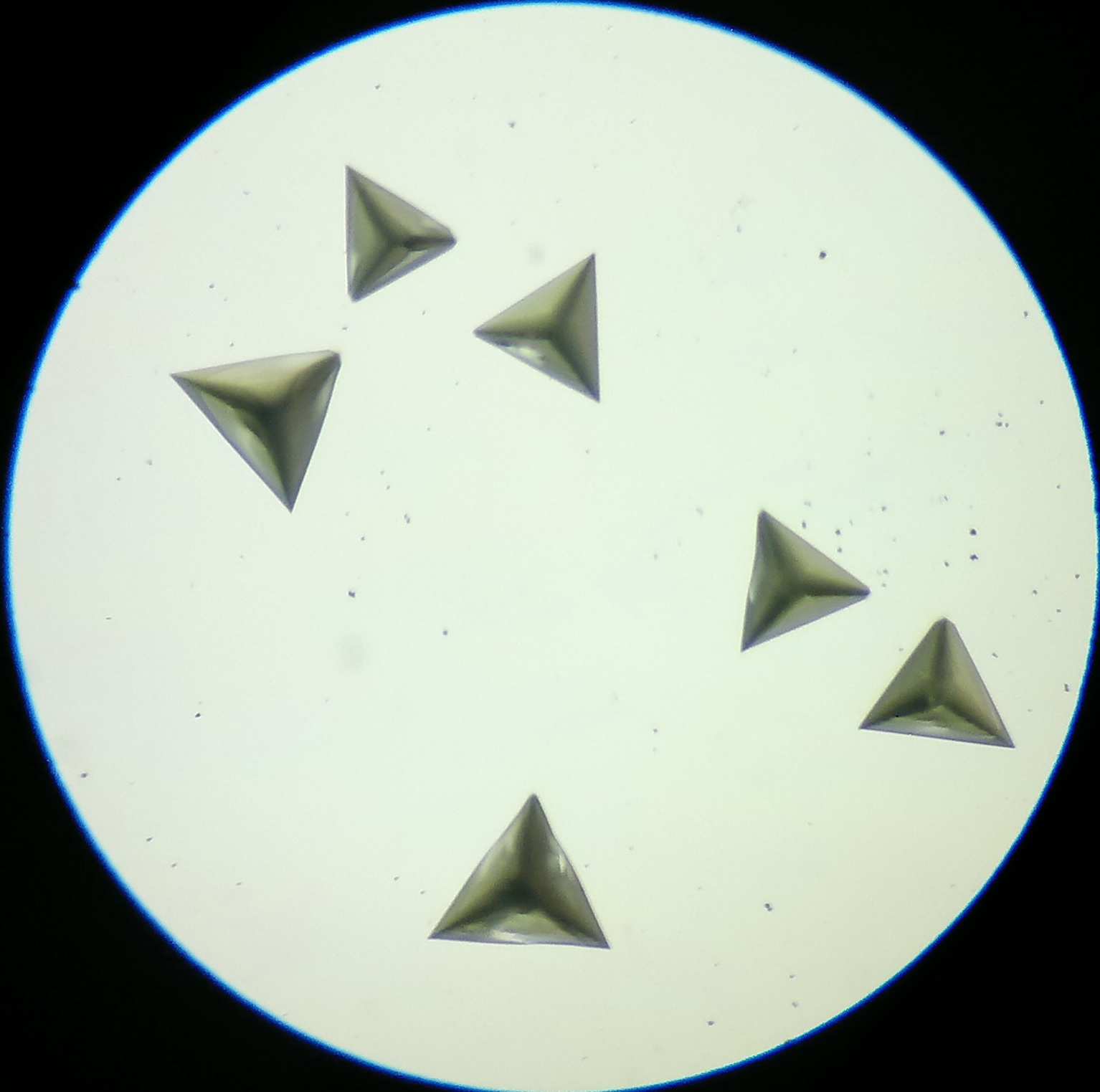

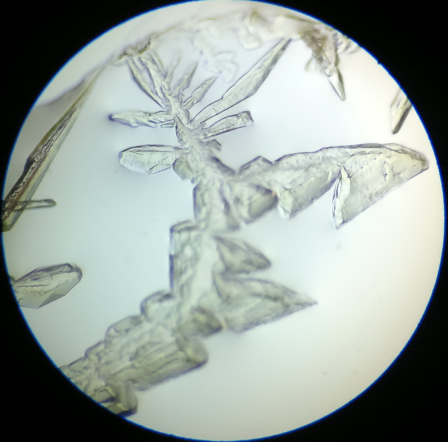

Занятно, что при добавлении к уксуснокислому водному раствору смеси UO2(CH3COO)2 и
Co(CH3COO)2 (ацетат кобальта взят с небольшим избытком) кристалликов NaCl постепенно образуются очень крупные сростки игл. По Коренману так образуется натрий-кобальт-уранил-ацетат. Хотя форма кристаллов удивляет. Всё-таки химия любопытная наука. :)
File comment: NaCo(UO2)3(CH3COO)9 _ 6H2O

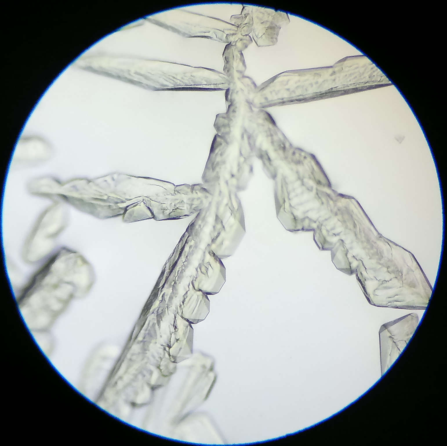

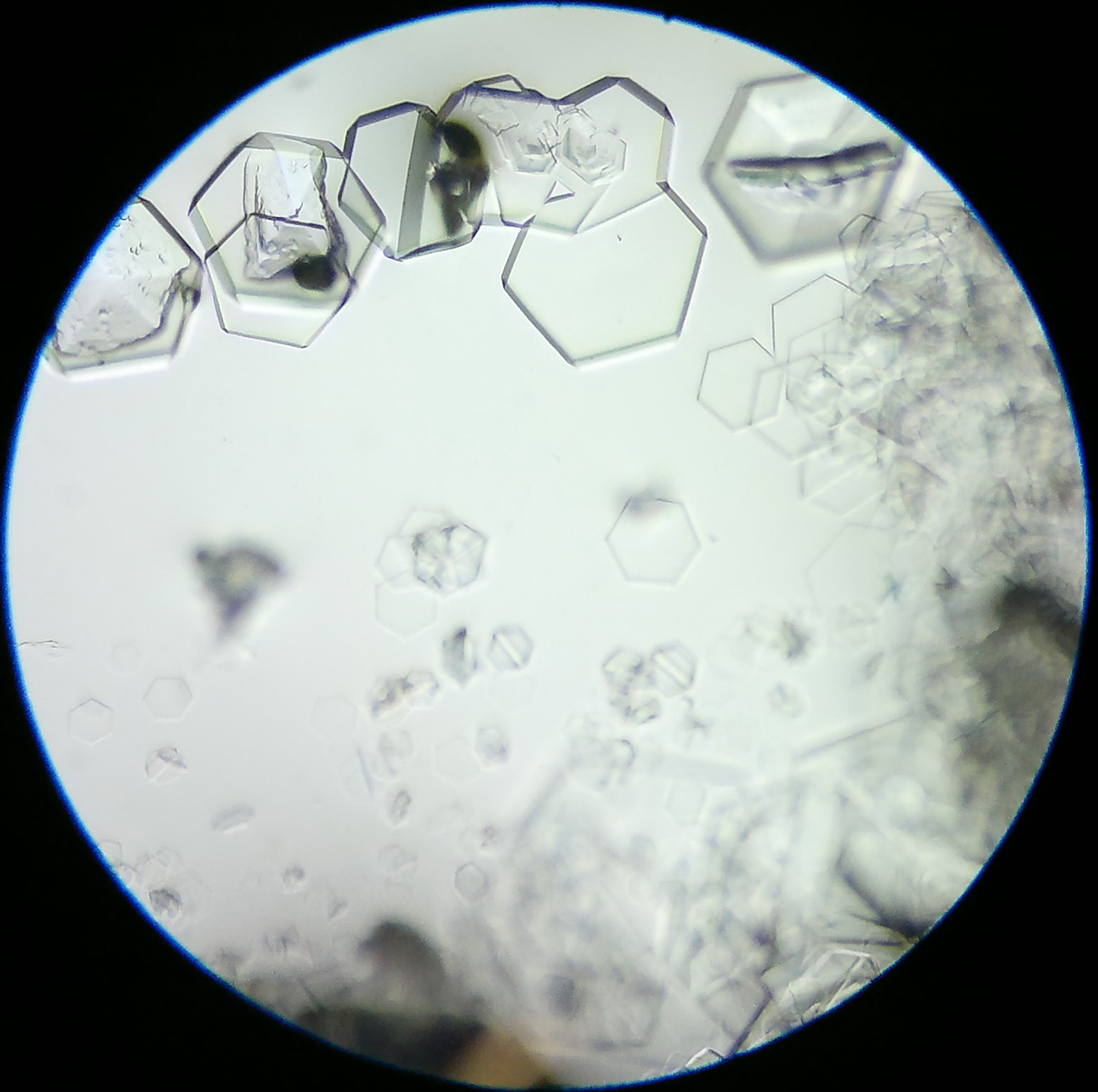

Вот кристаллы постепенно выпавшие с краю (при испарении растворителя) капли раствора смеси солей - UO2(CH3COO)2 и Co(CH3COO)2 (подкисленной уксусом) с кристалликами KHSO4. Кислый сульфат калия полностью растворился в капле и через несколько минут на периферии капли начался рост красивых кристаллов имеющих форму шестиугольников. Состав этих кристаллов - загадка.
File comment: Красивые кристаллы

Location: Ростов-на-Дону
Удалось выяснить, что полученные кристаллики - всего лишь KHSO4. Так раствор этого вещества в воде при упаривании на стекле даёт именно такие симпотичные кристаллы :)

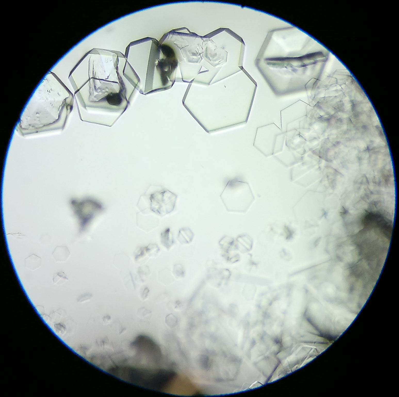

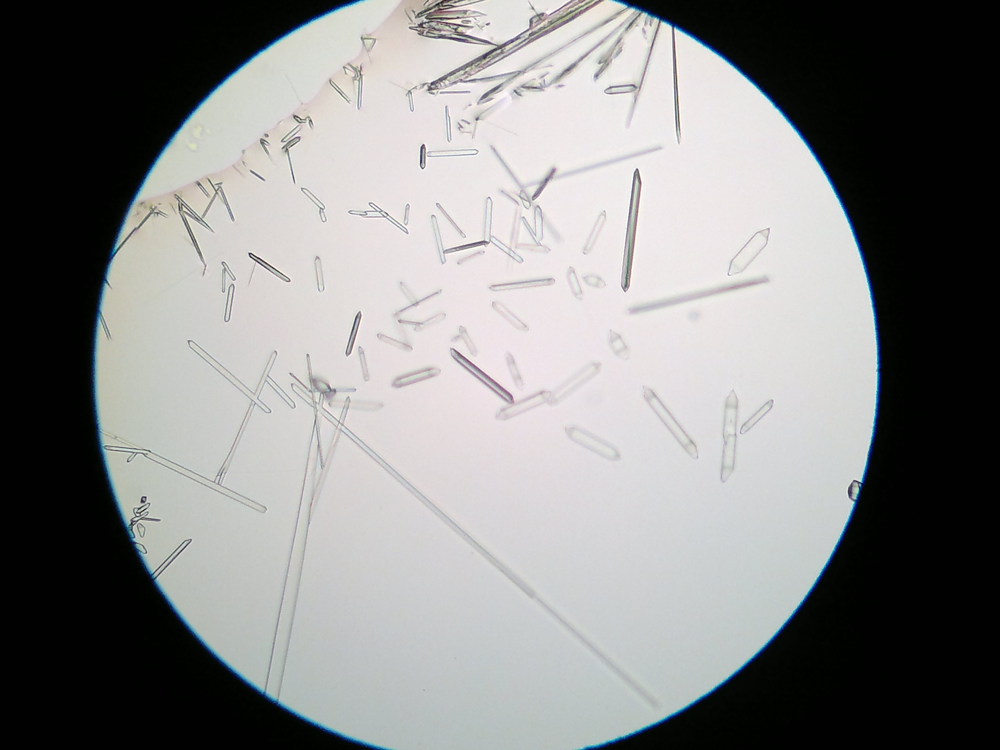

В продолжение темы решил запостить ещё фоток с кристаллами. Я читал, что уранилацетат даёт с солями лития кристаллы подобные получаемым с солями натрия. Решил проверить. Взял уже опробаванный уксуснокислый раствор смеси солей UO2Ac2 и CoAc2 и к нему на предметном стекле прибавил немного хлорида лития. Кристаллики растворились, но продукт реакции сразу не выпал (как в случае с NaCl) и лишь через несколько минут на периферии капли началась кристаллизация продукта реакции. Получились желтоватые кристаллы напоминающие иглы. Однако при увеличении микроскопа (в 120 раз) выявилась весьма замысловатая структура кристаллов.
File comment: Кристаллы похожие на плесень

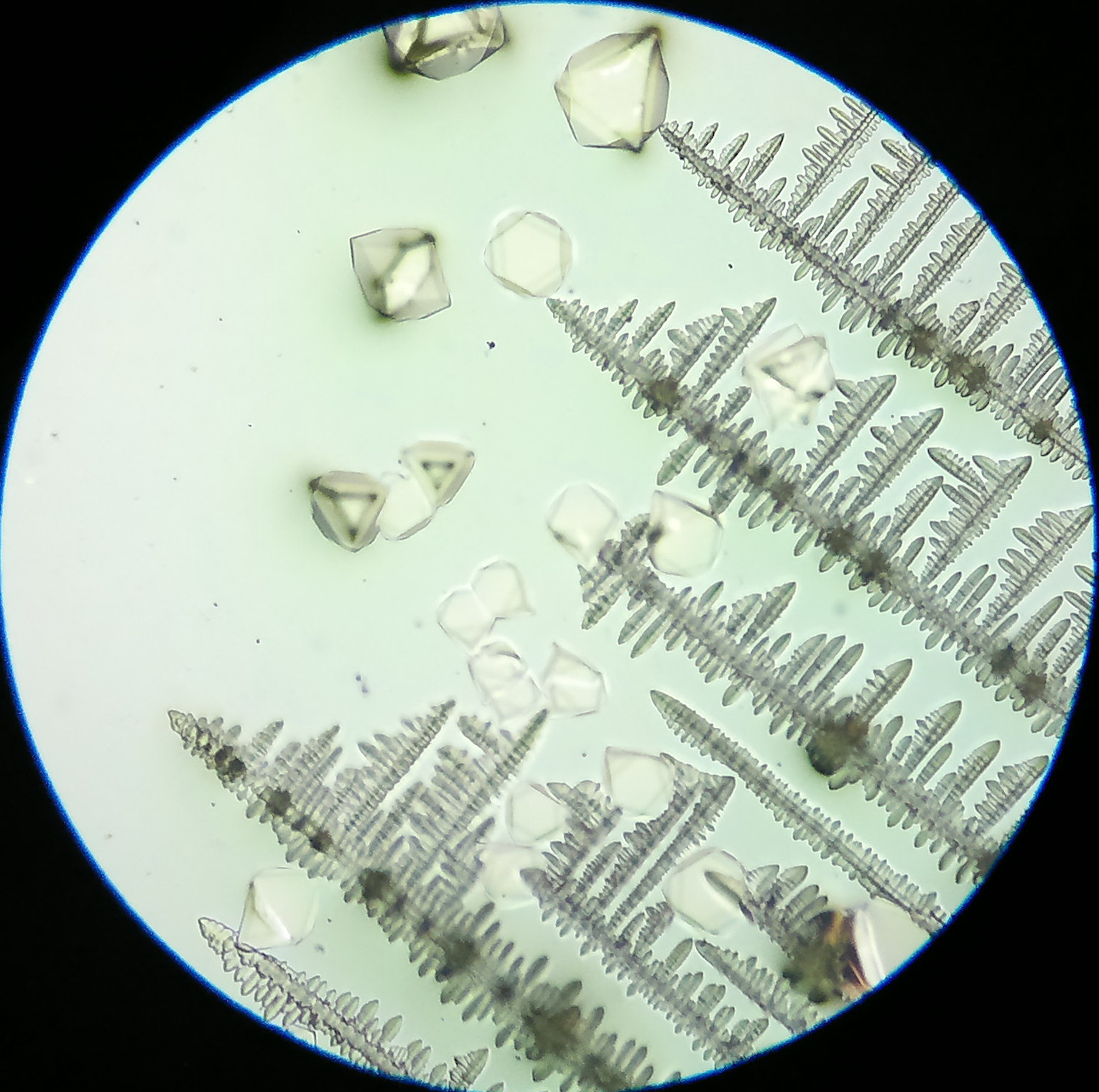

Вот ещё кристаллики похожие на живой организм - вроде как скорпион.
File comment: Микроскорпион

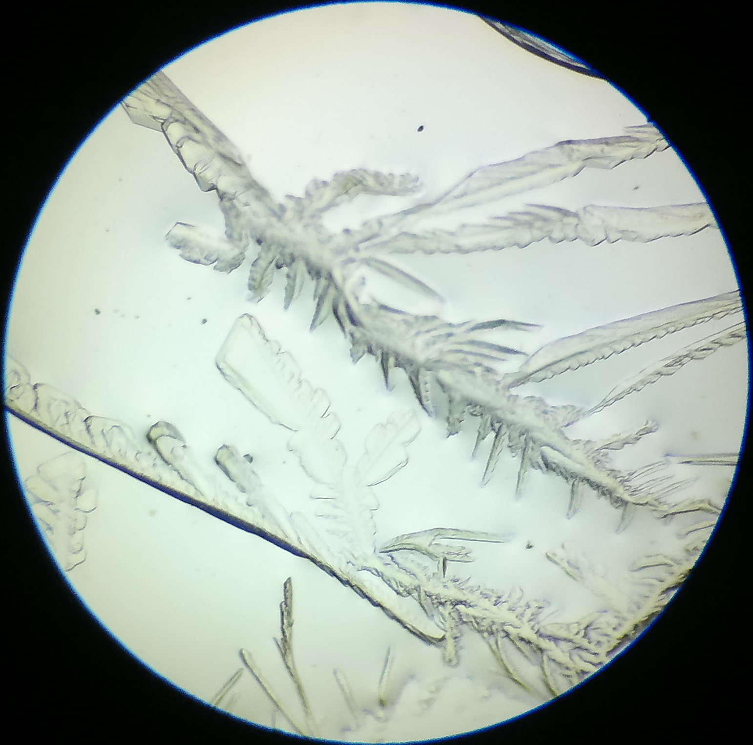

Продолжая исследования небольшого количества попавшегося UO2Ac2 решил попробовать реакцию с ним и NaCl в присутствии VOSO4. Сульфат ванадила представляет собой синее крис. вещество похожее на медный купорос. Получается он довольно просто. В литературе мне нигде не встречалось упоминание проведения открытия натрия с уранилом в присутствии солей ванадила. Итак – к раствору UO2Ac2 на предметном стекле прибавил несколько кристалликов соли ванадила. Подождал пока соль растворилась и затем добавил кристаллики NaCl. Довольно быстро началось выделение продукта реакции и постепенно капля высыхала. В микроскоп можно было наблюдать интересную картину.
File comment: Крупные кристаллики соли уранила и рядом производное ванадила в виде ветвистых образовний.

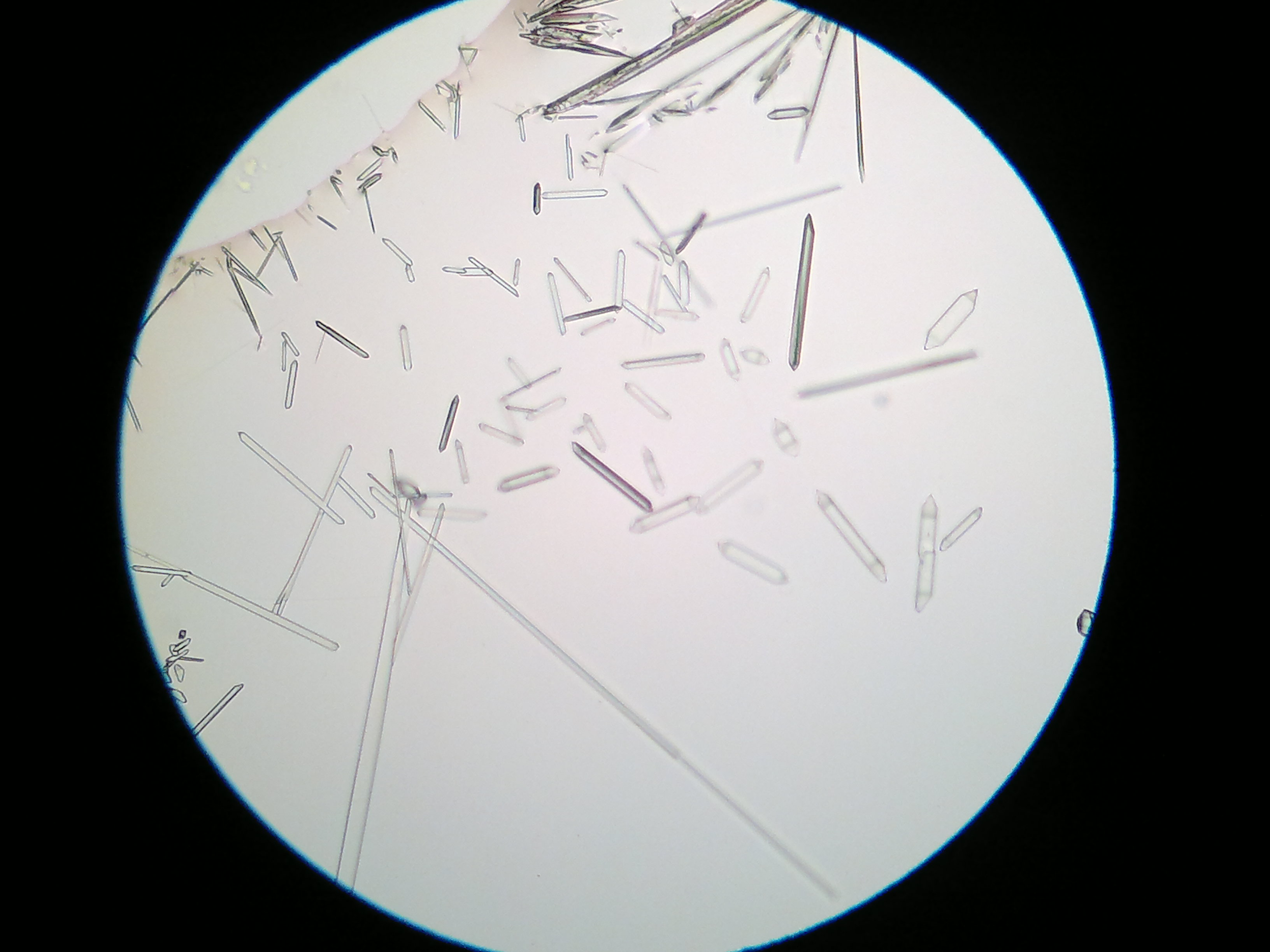

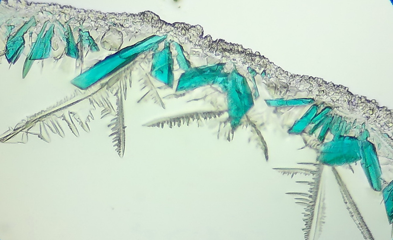

Небольшое количество оксида галлия (дефицит! :-) с трудом растворил (при кипячении) в 2 мл конц. соляной кислоты. К полученному прозрачному раствору прибавил (в пробирке!) конц. раствор ацетата калия. Быстро начал выпадать мелкокристаллический осадок. В литературе этому осадку приписывают формулу основного ацетата - Ga(CH3CO2)3*3Ga2O3*6H2O. Действительно осадок оказался на редкость мелковат, но явно кристаллический! Найти в литературе описание формы образующихся кристаллов не смог. Но зато смог сфоткать кристаллы образовавшиеся у меня в пробирке. Капля суспензии на предметное стекло и при ув. в 600 раз! мы видим следующее.
File comment: Призматические кристаллы основного ацетата галлия

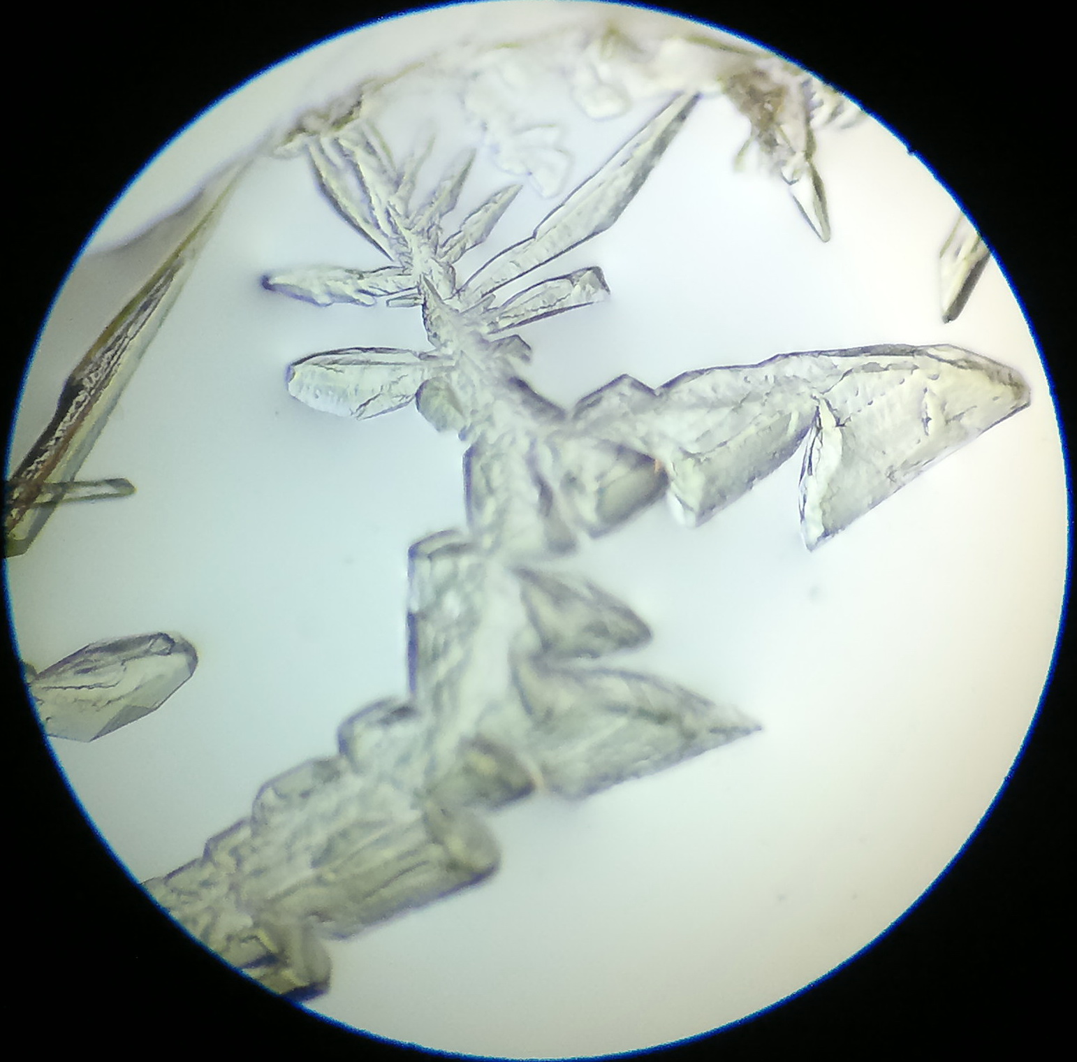

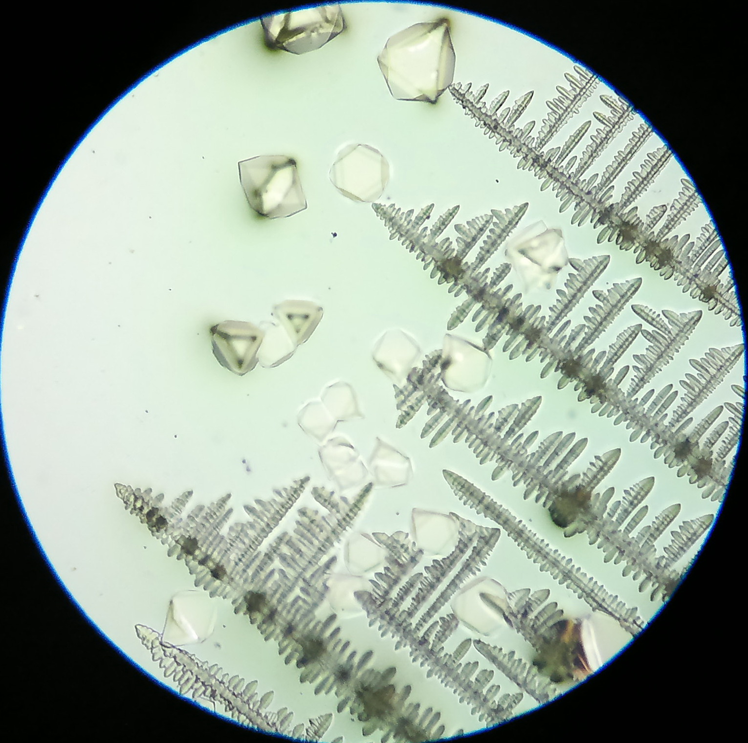

Вот ещё эти кристаллы, но при освещении по Кёллеру (тренируюсь, использую ОИ-35).
Такую реакцию не даёт алюминий и по идее два похожих элемента можно разделить при помощи этой реакции.

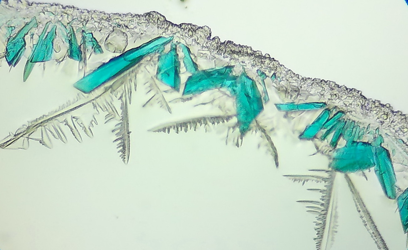

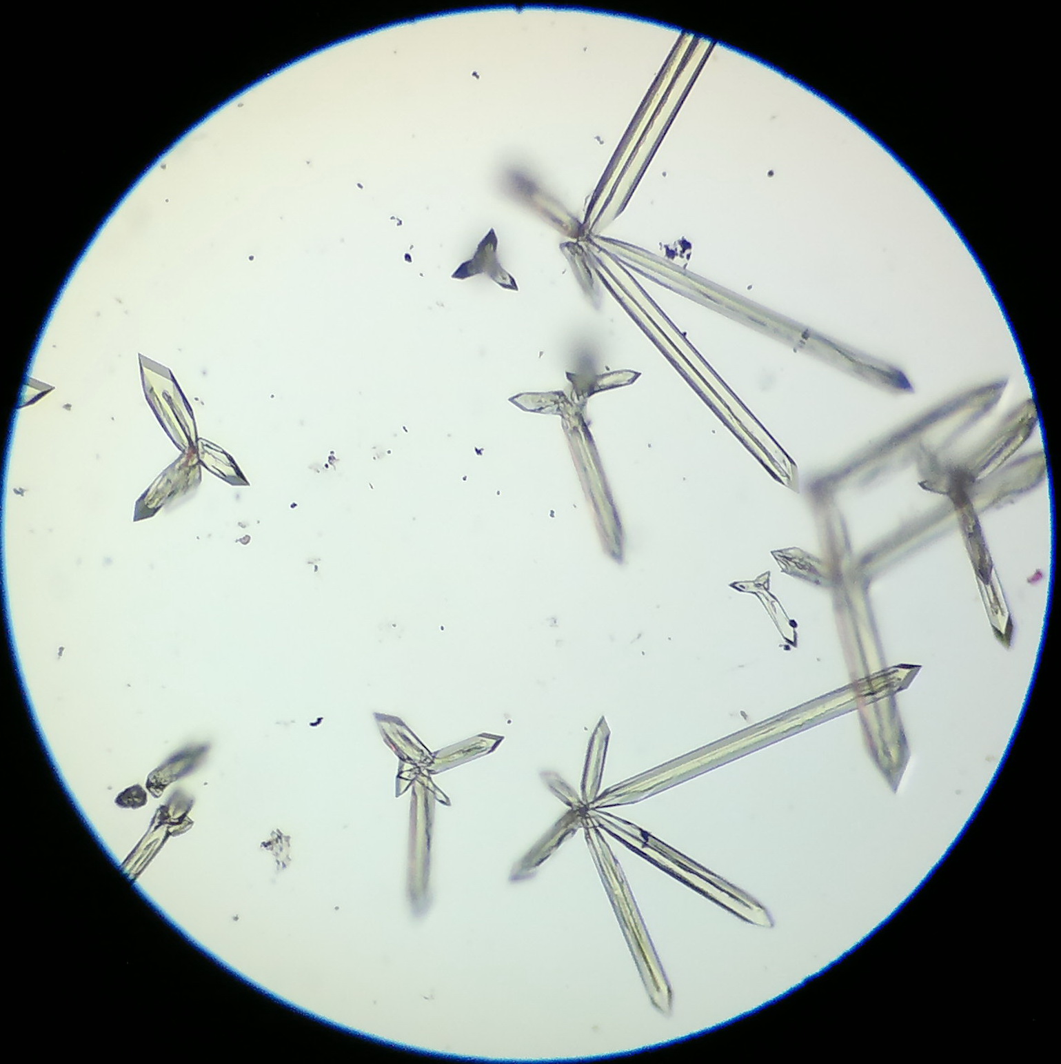

Решил попробовать реакцию уранилацетата с ацетатом калия. Взял имевшийся раствор содержащий ацетат кобальта и уранила и смешал на предметном стекле с крепким раствором ацетата калия. Через 5 минут началась кристаллизация продукта реакции, уранилацетата калия (KUO2(CH3COO)3) в виде иголок.
File comment: Уранилацетат калия
