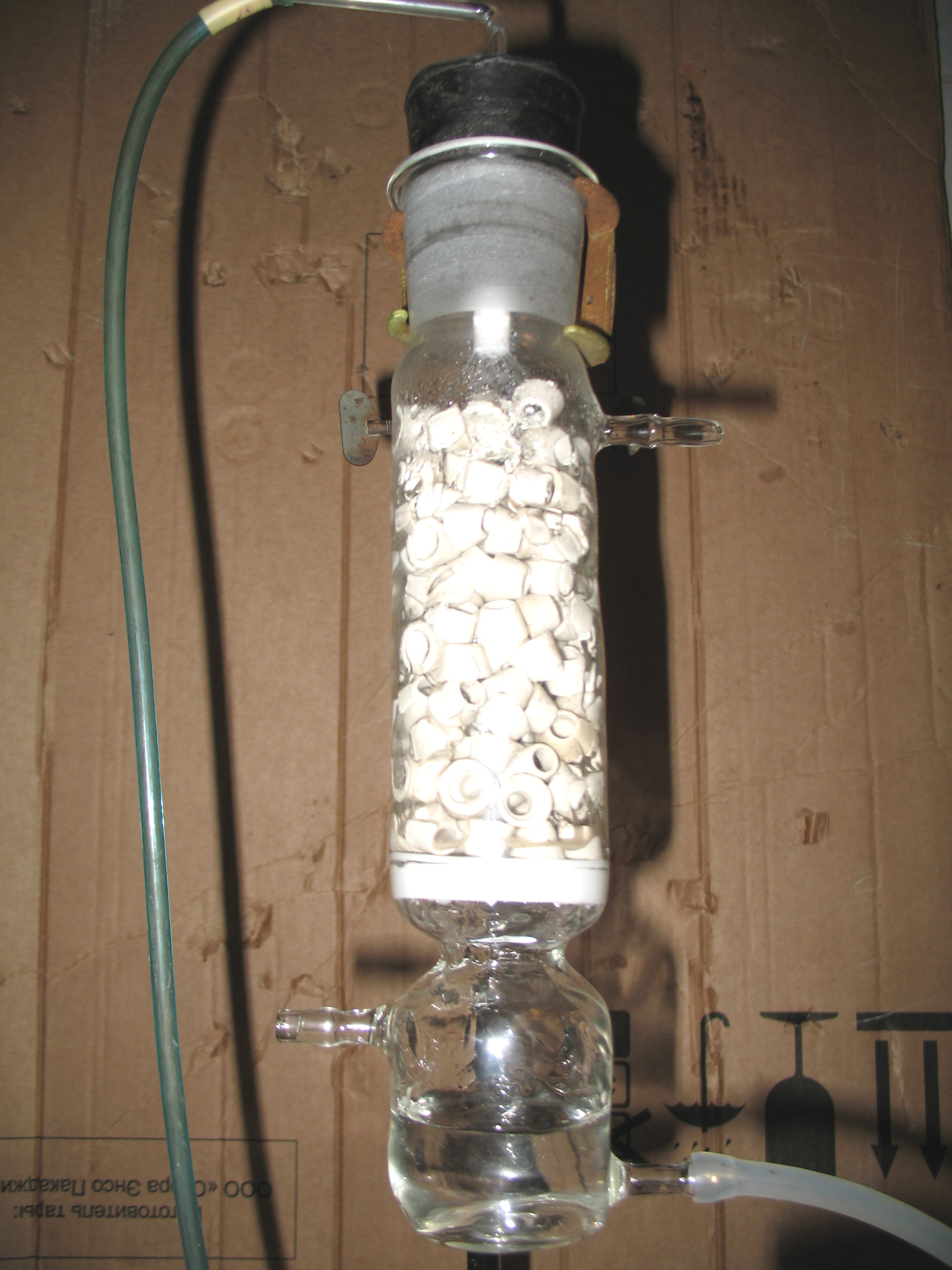

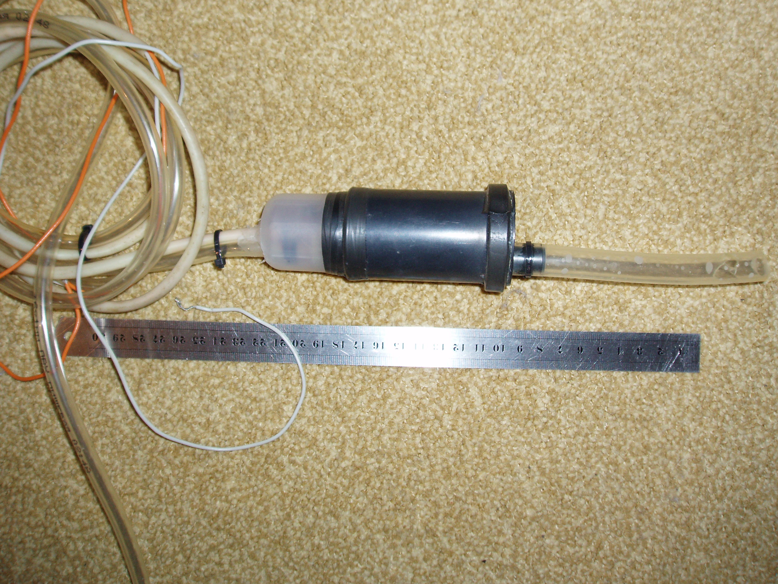

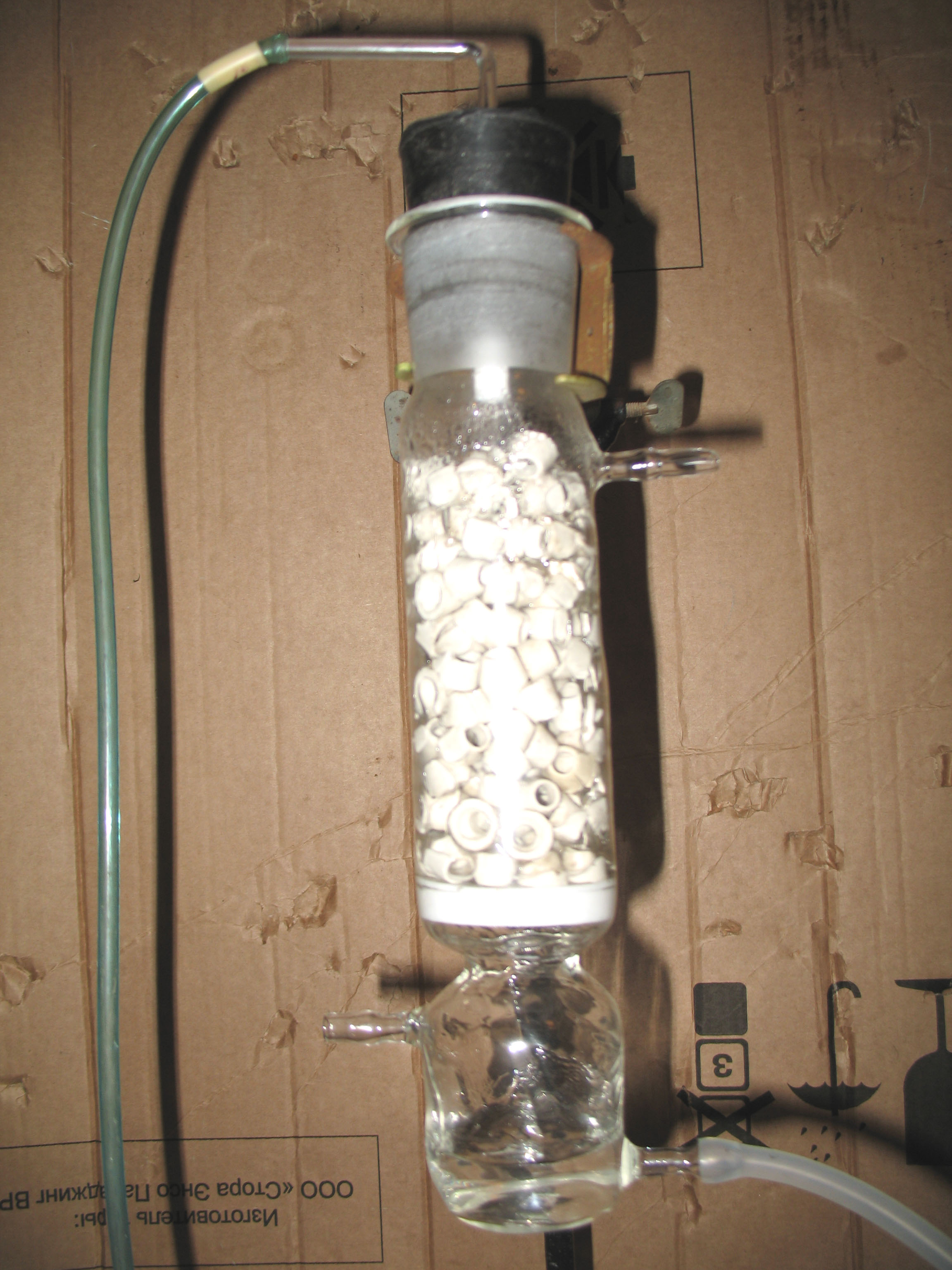

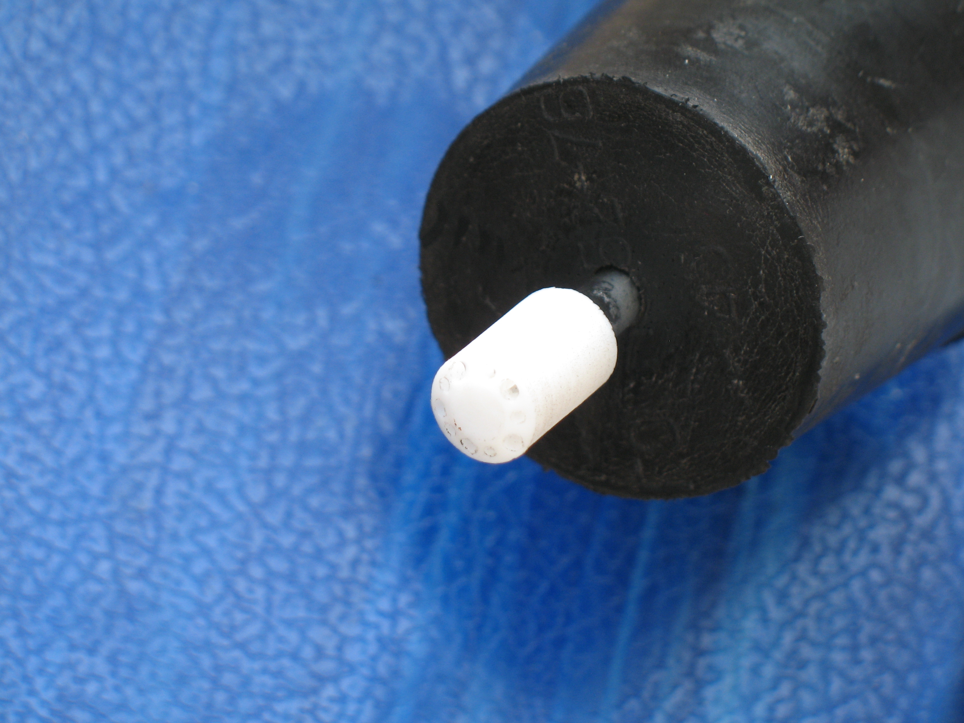

Подходит к концу повествование о погружных насосах и поглотительных колонках.
Для запуска процесса остается доделать сущие пустяки. Колонку надо снабдить распылителем, или дождевальной насадкой:

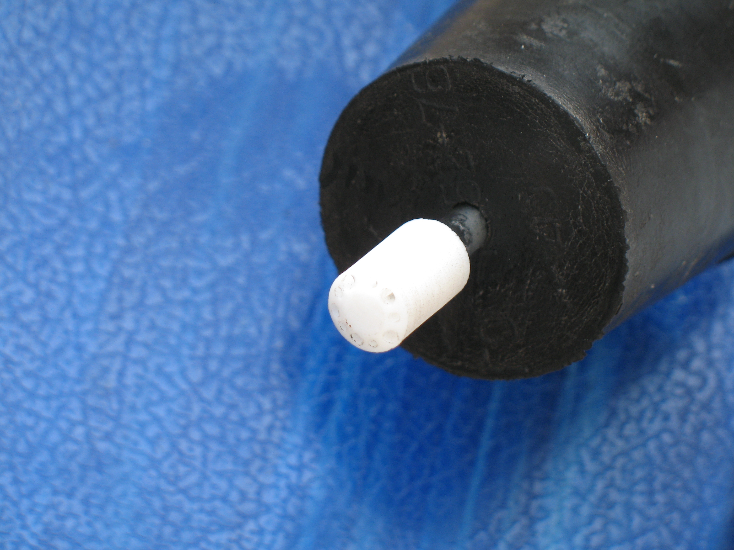

Как видно, это простой колпачок из фторопласта (использован фторопластовый пруток) с просверленными в нем отверстиями. Самая хитрость - в том, чтобы подобрать диаметр сверла по стеклянной трубке, на которую распылитель будет надет. У меня была трубка диметром 5,5 мм, а сверло - 5,4 мм.
Насос надо снабдить уплотнением. Оно делается из толстой фторопластовой пленки (около 0,2 мм) с вырубленным отверстием диаметром на 0,5 мм меньше, чем диаметр вала, и устанавливается в плоскости разъема насосной части и крышки.
В крышке рядом с имеющимся штуцером устанавливаем второй, большего диаметра, для возвратной трубки.
Для питания насоса, как уже упоминалось, нужен источник менее 5 вольт, я применил трансформатор с обмоткой на 6,3 вольта (очень распространенный на барахолках), диодный мост и регулировочный резистор - переменный проволочный, 5 ватт, 3,3 ома. Оптимальный режим характеризовался следующими параметрами: ток 0,77 А, напряжение на моторе 4,4 вольта. И выпрямитель,и мотор при длительной работе слегка нагреваются, но это, по-видимому, нормально. За несколько десятков часов наработки проблем не было. Работу поглотительной колонки с таким погружным насосом можно видеть на следующих фото:
и работа распылителя крупным планом:

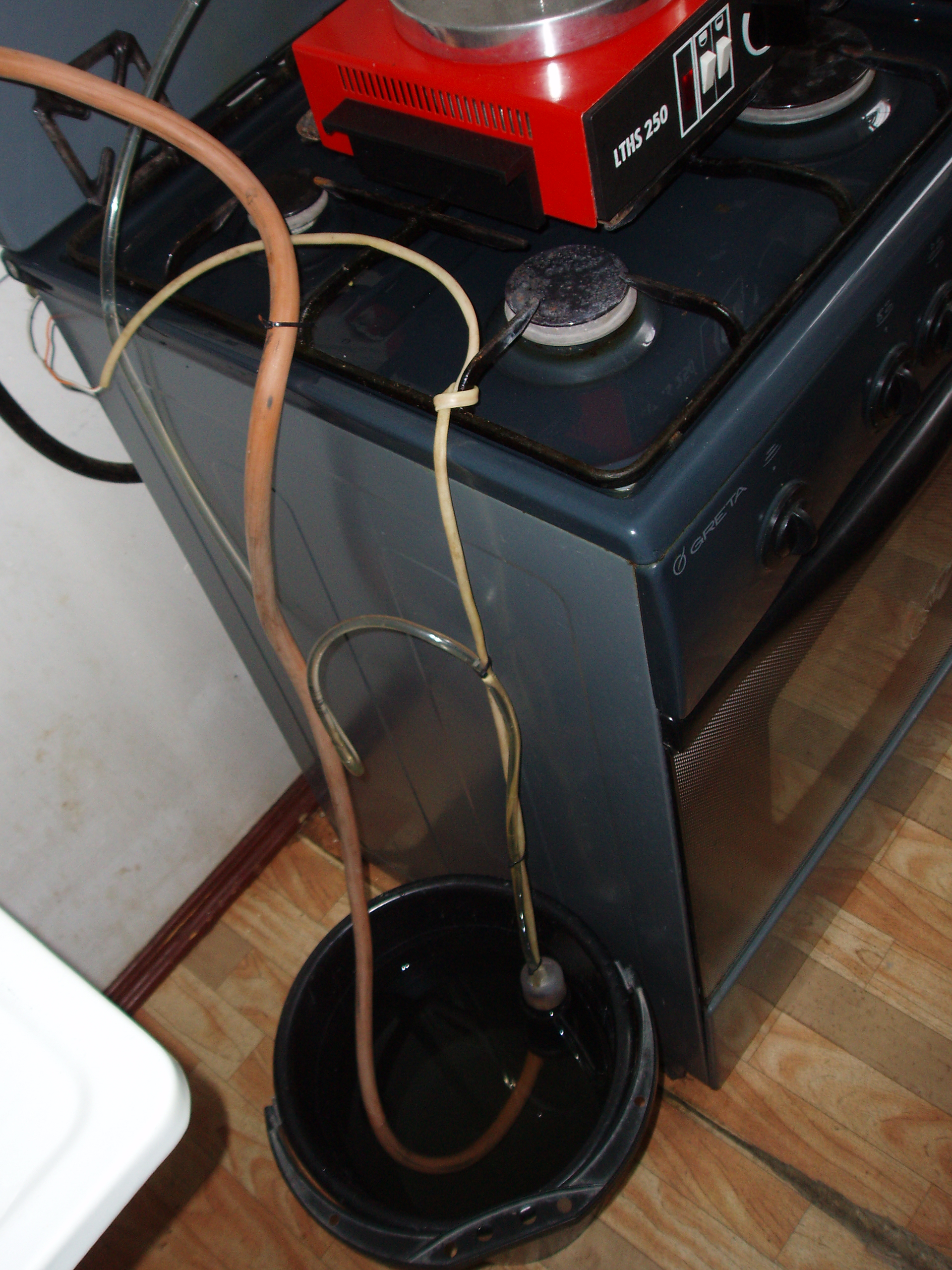

Я для циркуляции воды в холодильнике использую топливный насос от автомобиля. Работать может сутками, единственный минус - 12 вольт, 15 ампер.
Одного ведра холодной воды из-под крана хватает с головой в течение часа осуществлять охлаждение.
Также данный насос можно использовать в связке с водоструйным насосом.
Высокая экономия воды!
 Post subject: Re: Насосы в лаборатории
PostPosted: 21 Oct 2012 16:34
Posts: 1931
Этот насос тоже хорош (хотя, наверное, дороговат). У таких насосов есть одна особенность - они охлаждаются жидкостью, протекающей внутри корпуса и омывающей в том числе коллекторно-щеточный узел. Бензин - диэлектрик, а вот электропроводные жидкости этим насосом качать нельзя - он выйдет из строя. Дистиллированная вода - хорошо, чистая вода из-под крана - несколько хуже, а даже слегка подсоленная вода - это для него криминал.
Второй нюанс - потребляемый ток (пишут 15 ампер). Столько насос будет потреблять при полной нагрузке,т.е. при номинальном напоре (что-то около 6-7 атмосфер, если бы он создавал у Вас такое давление, от него бы полопались шланги). При значительно меньшем напоре, создающемся при прокачке воды через холодильник, и ток потребления тоже будет значительно меньше (кстати, интересно, сколько?).
И третий - скорее всего, от него можно запускать водоструйный насос, напора хватит, но производительность может оказаться небольшой. Да и неэкономично это - КПД малых электродвигателей 15-40%, водяных насосов (ц/б или объемных) - 40-80%, а водоструйных (ЕМНИП) - где-то около 10%. Это имеет смысл только для откачки агрессивных газов.
Да, чуть не упустил из виду - у топливного насоса подшипники смазываются перекачиваемой жидкостью. Бензин и вода по вязкости приблизительно равноценны, но вот работа всухую для этого насоса вредна.

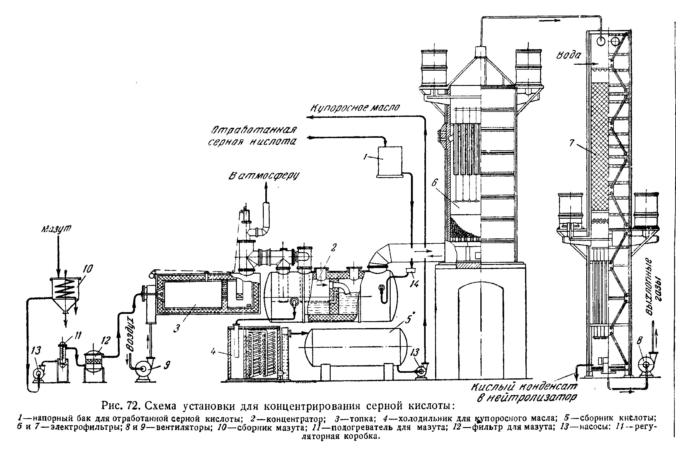

Продолжаю изложение способа концентрирования серной кислоты упариванием с барботажем газа (такое предложение уже обсуждалось в теме viewtopic.php?f=6&t=1316&start=60 :
Моня Квасов wrote:
Есть такой метод отгонки, когда при атмосферном давлении через нагретую жидкость продувают воздух или какой-нибудь газ в виде множества мелких пузырьков.
Суть в том, что куча мелких пузырьков значительно увеличивают поверхность испарения жидкости и как следствие, отгонка летучего компонента идет быстрее.
Эту методу можно приспособить к упариванию кислоты. Компрессор – аквариумный. На конец вводной трубки надеть рассекатель воздуха из пористого стекла или керамики, или пемзы.
В промышленности этот способ реализован так, как показано на рис. в книге Атрощенко В.И., Каргин С.И., "Технология азотной кислоты", 1949, стр. 217:
Фрагмент этой схемы есть у Орловой в параграфе "кислотное хозяйство и кислотооборот". Не хватает только циркуляции газа с туманом кислоты в системе.

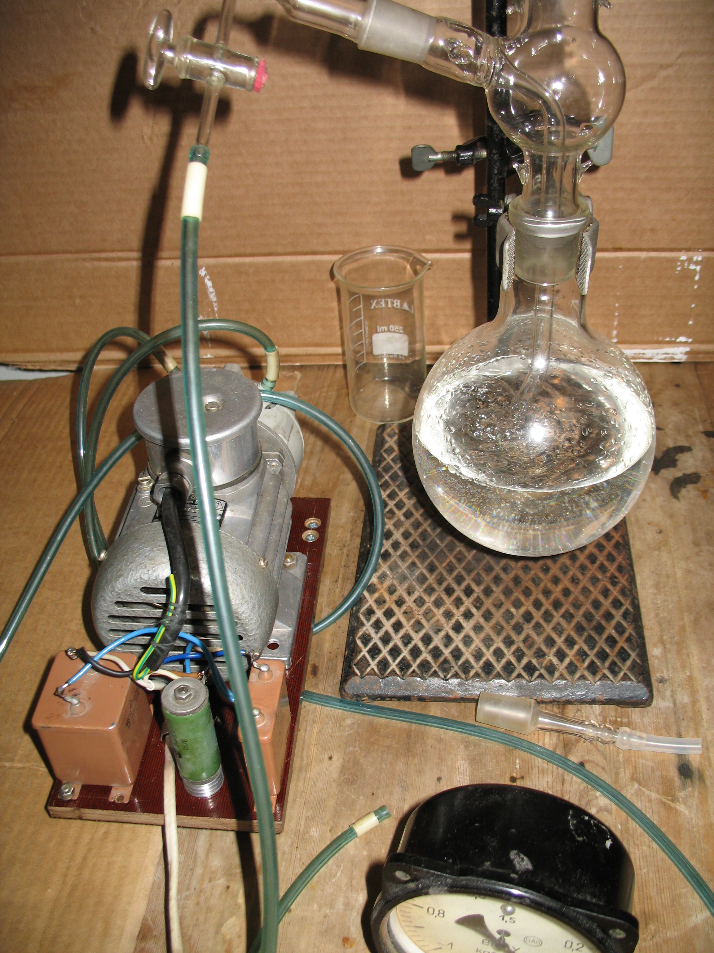

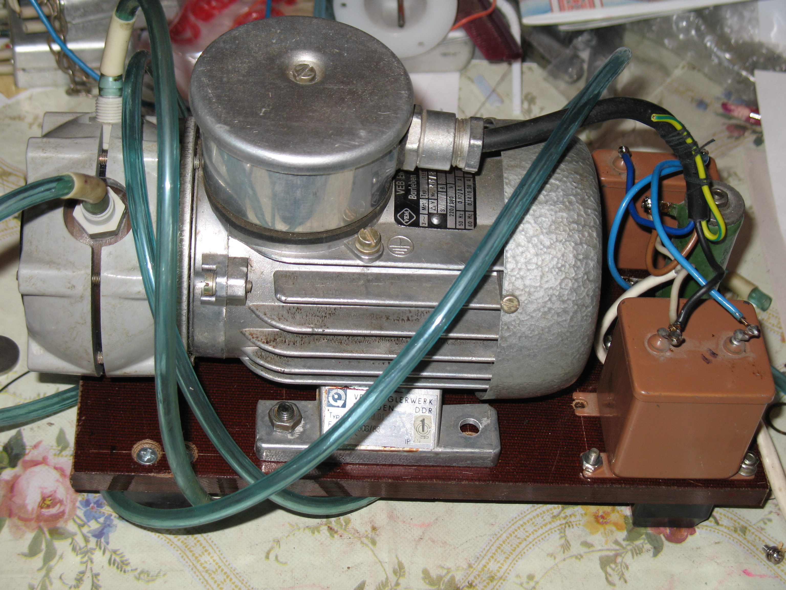

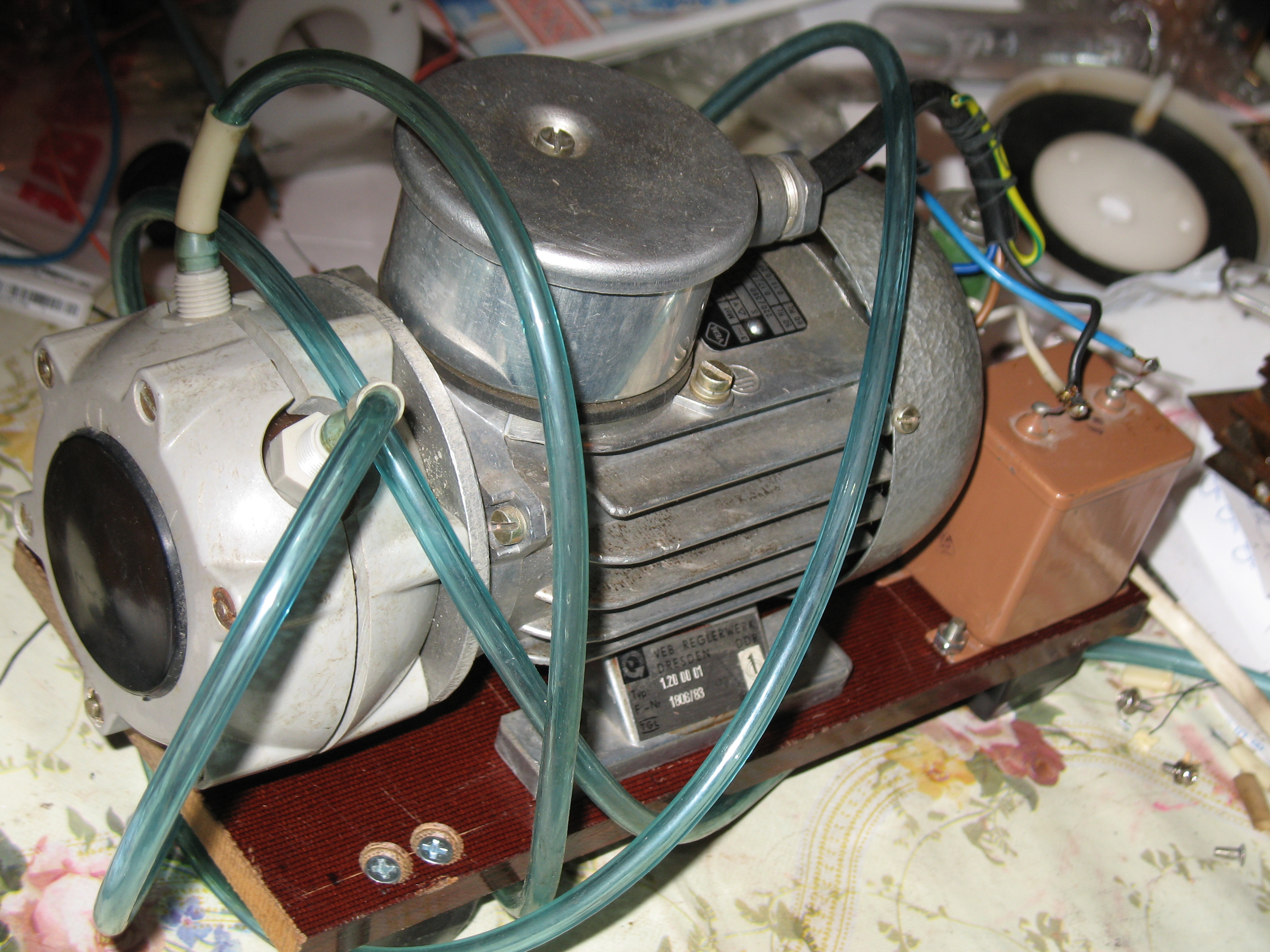

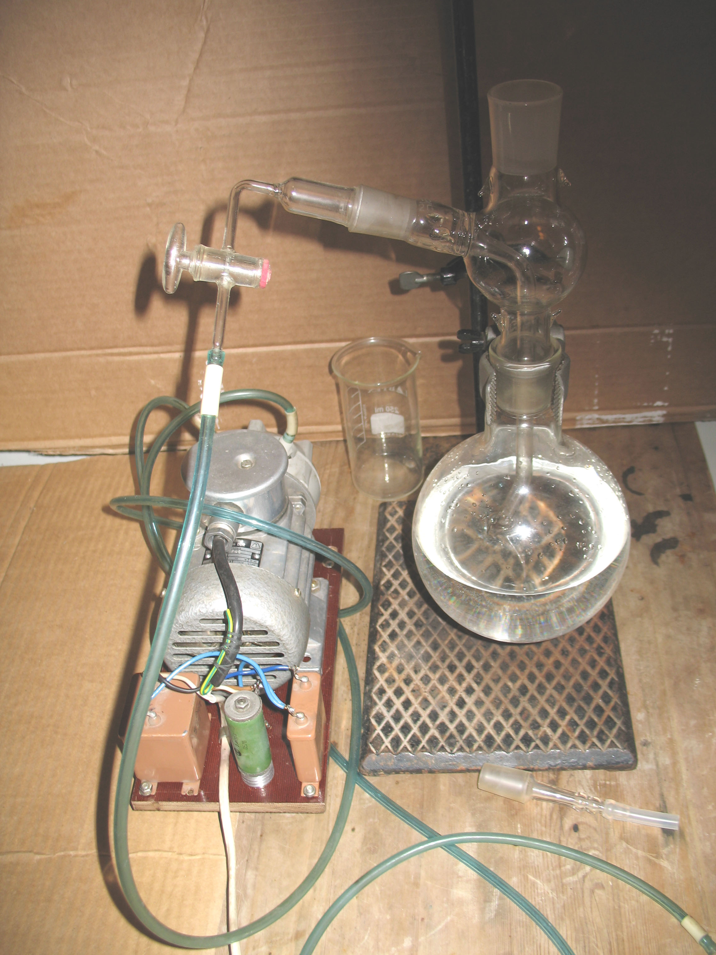

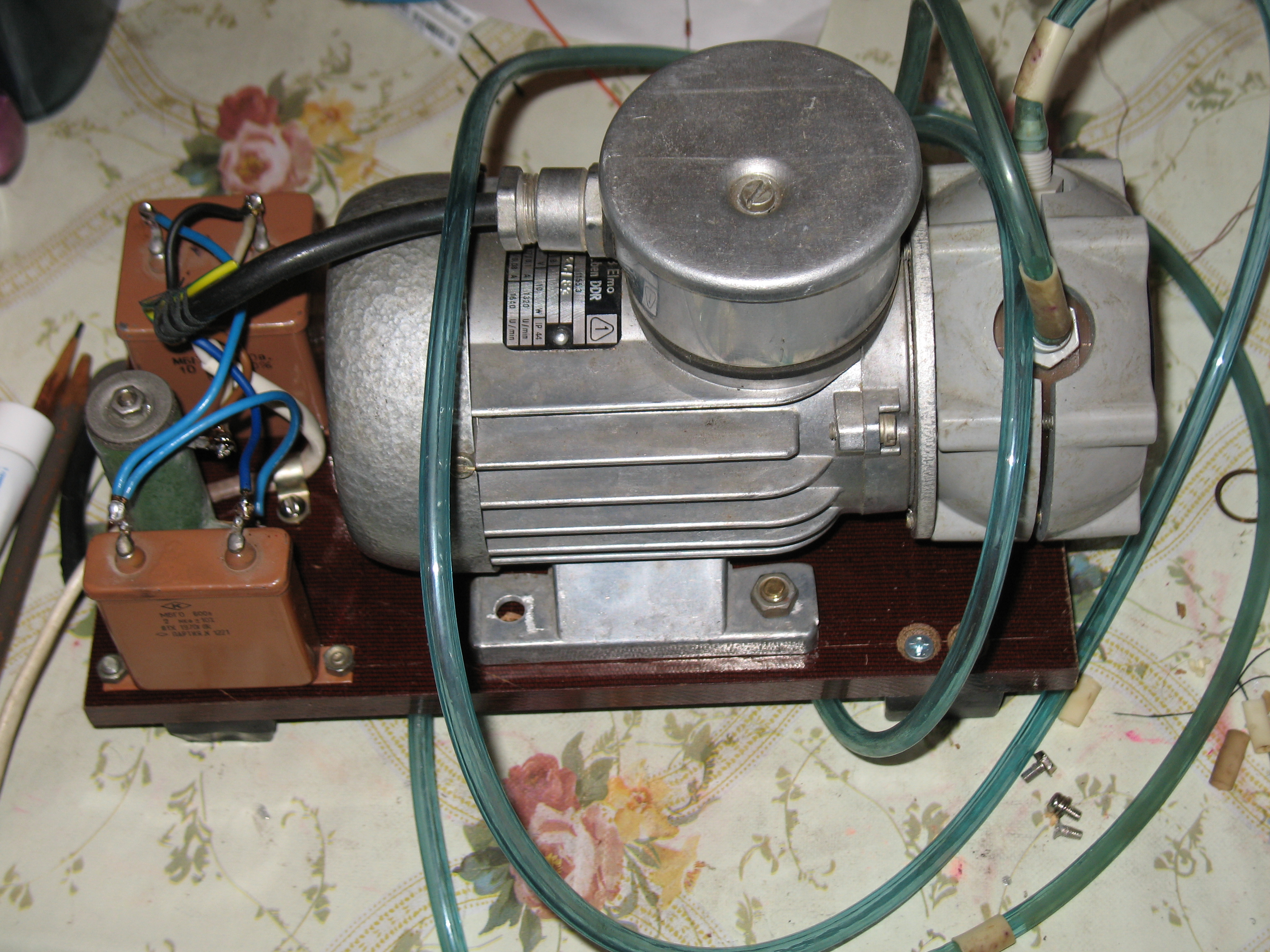

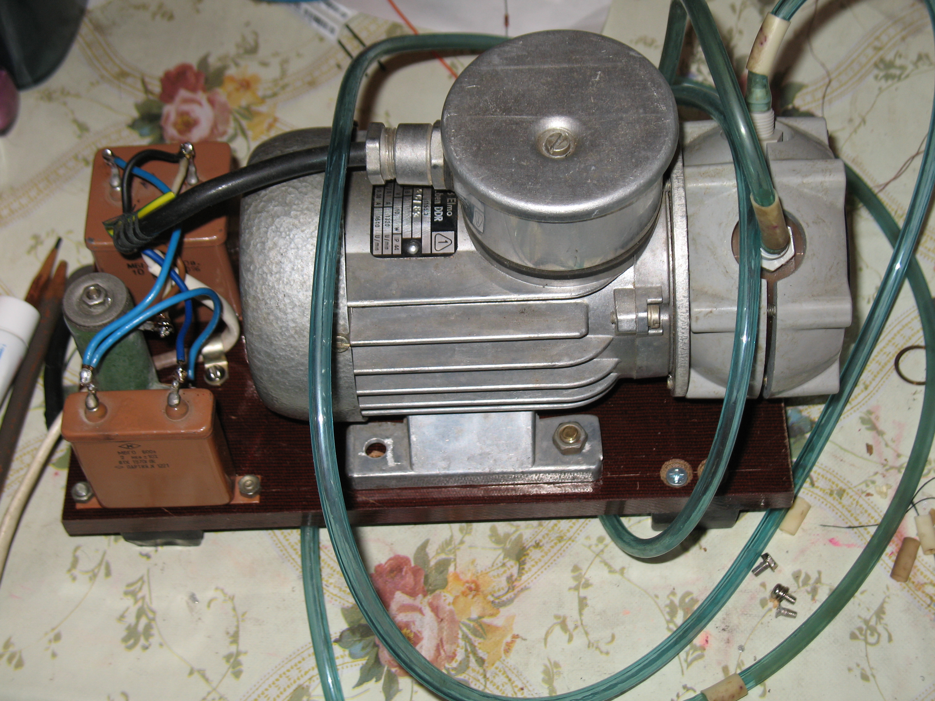

Газовый насос, который мне удалось достать за 1 килорублис РФ, выглядит так:
(текстолитовая подставка и схема сделаны мной)
Насос немецкий (ГДР), довольно старый, видимо, из какой-то установки, надписи на шильдике мотора VEB Elma, Barleben, а на основании - VEB Reglerwerk, Dresden. Мотор трехфазный, 10 ватт, что потребовало схемы для включения в обычную однофазную сеть (два конденсатора и один резистор). Принцип работы насоса - средний между пластинчато-статорным и перистальтическим, внутренняя часть корпуса резиновая и непрерывно деформируется эксцентриком, находящимся на валу мотора, вытесняя за каждый оборот новую порцию газа.

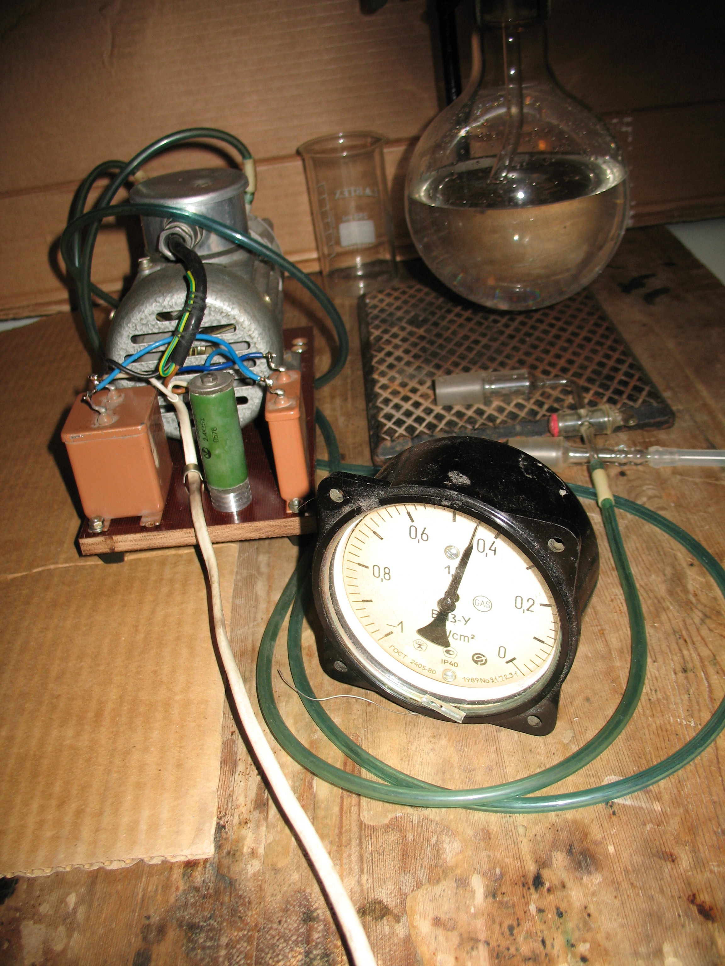

При испытаниях насос создавал разрежение 400 миллибар

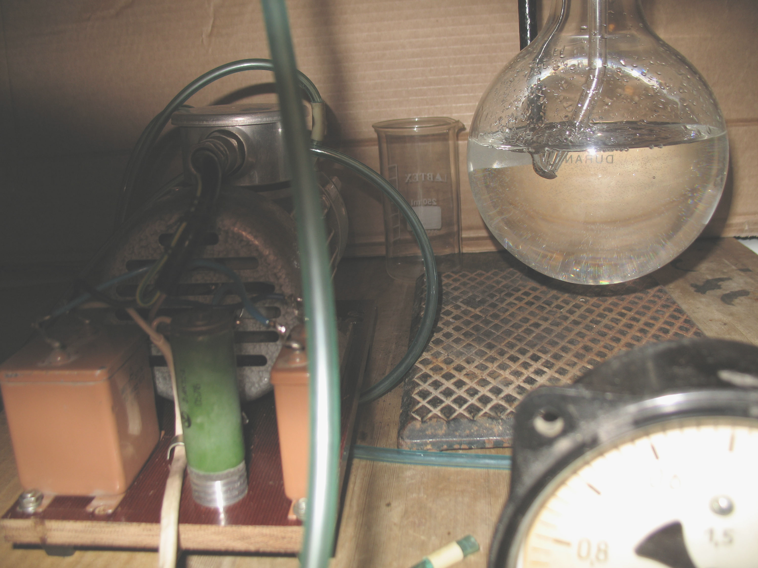

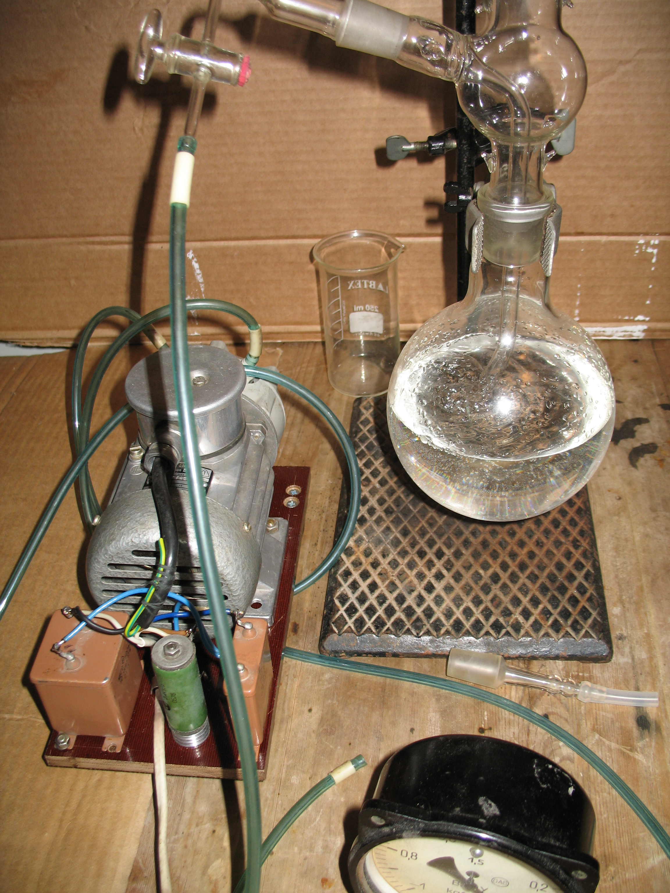

или давление 200 миллибар (на другом патрубке). Основная часть установки выглядит так:

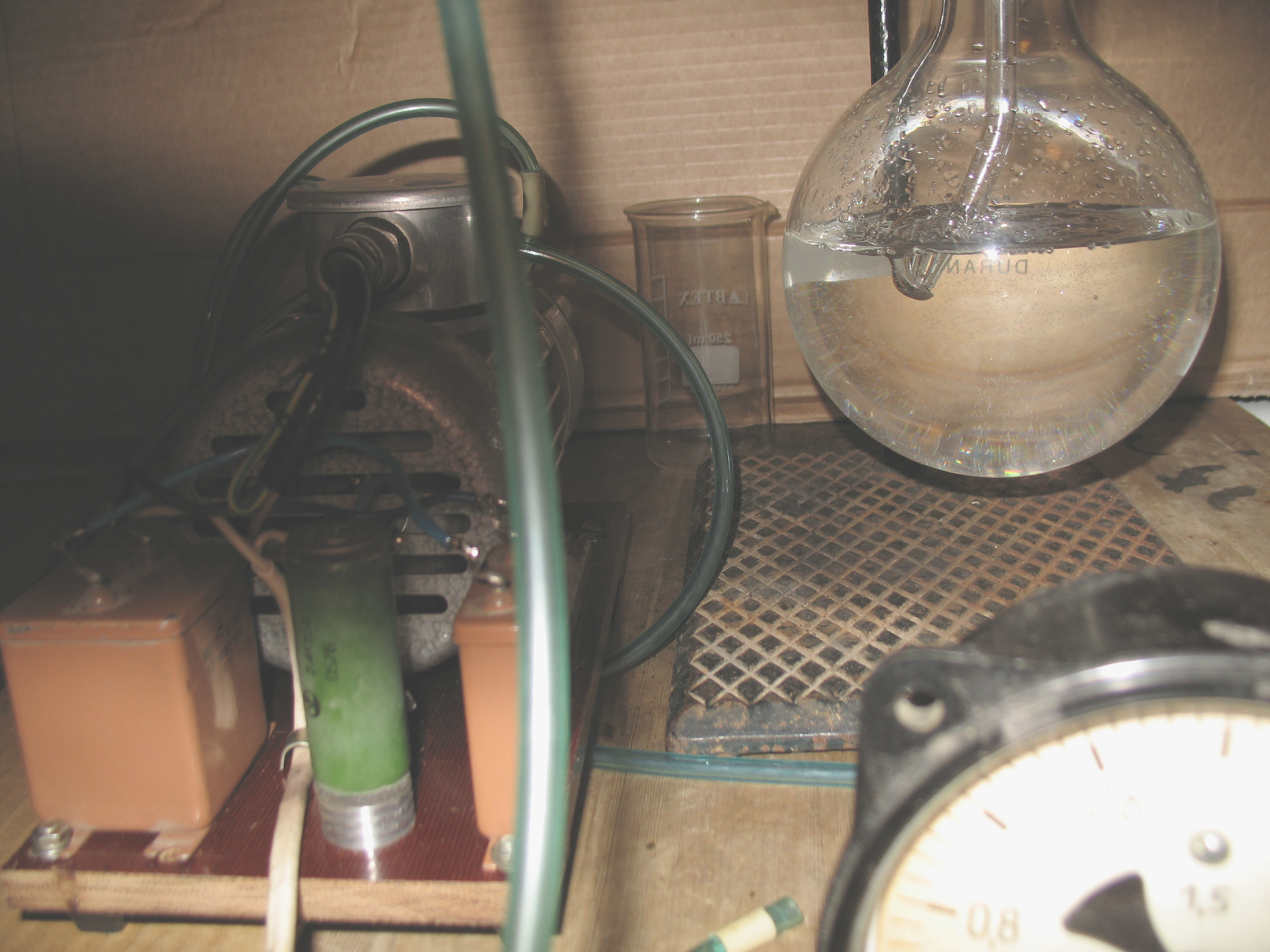

, а при работе насоса так:
Из наблюдения работы установки были сделаны следующие выводы: 1) подача насоса великовата, ее надо регулировать, однако кран на нагнетательном патрубке перегружает насос (он начинает греться), целесообразно регулировать подачу перепуском с помощью крана и двух тройников; 2) целесообразно подогревать газ после насоса перед барботажем, пропуская его через стеклянную трубку с обогревом; 3) барботажная трубка должна доходить почти до дна колбы, поэтому требуется колба с максимально короткой горловиной. В заключительном замечании перед опытом концентрирования кислоты хочу напомнить о технике безопасности: электрические соединения должны быть качественными, чтобы ни один провод не отсоединился при работе (возможно случайное прикосновение), монтаж при работе должен быть закрыт изоляционным кожухом, а на случай разрушения колбы с кислотой под установкой должен быть поддон с песком (песок впитывает кислоту и не позволяет образоваться большой луже, и одновременно хорошо отнимает тепло).

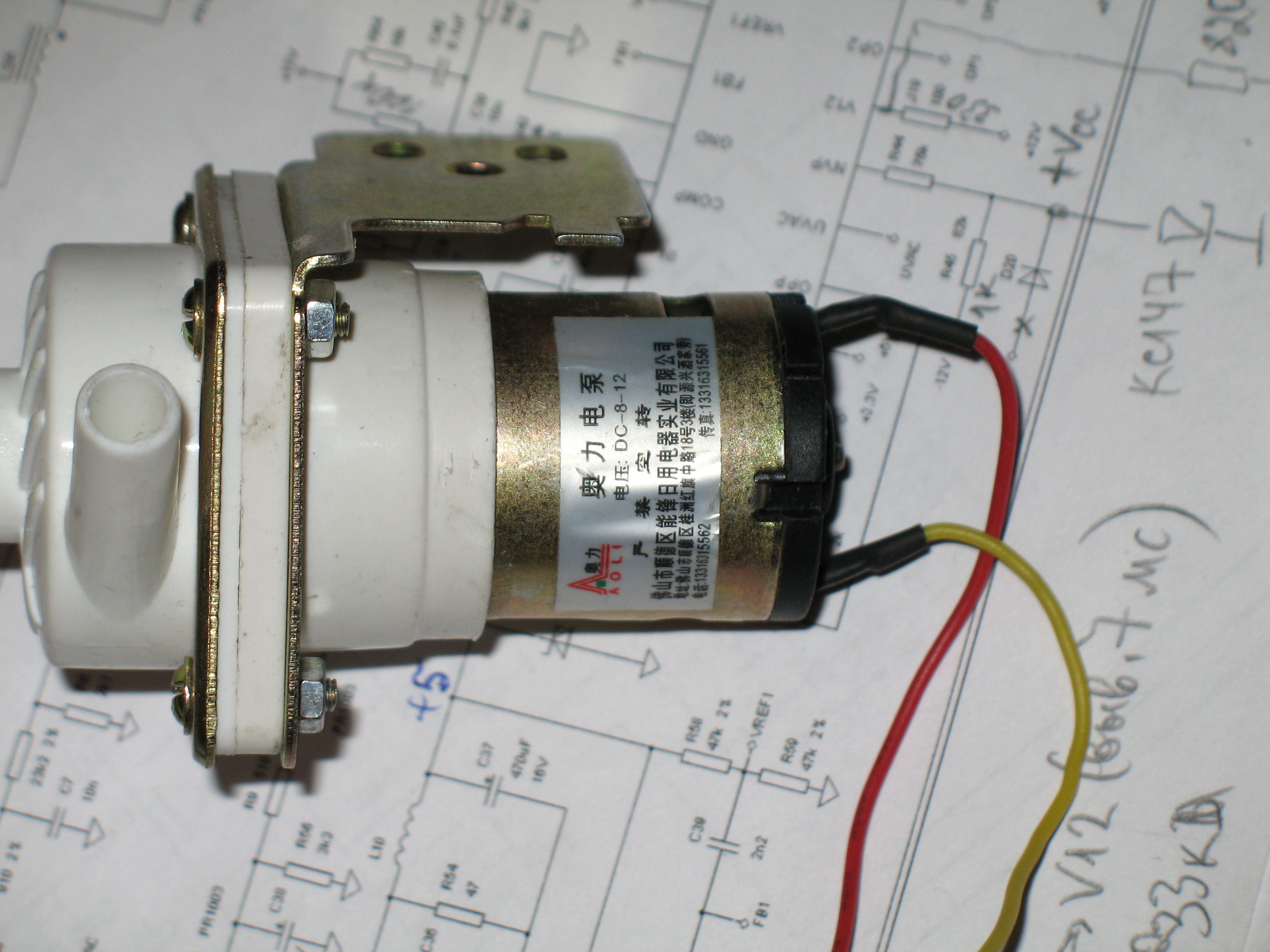

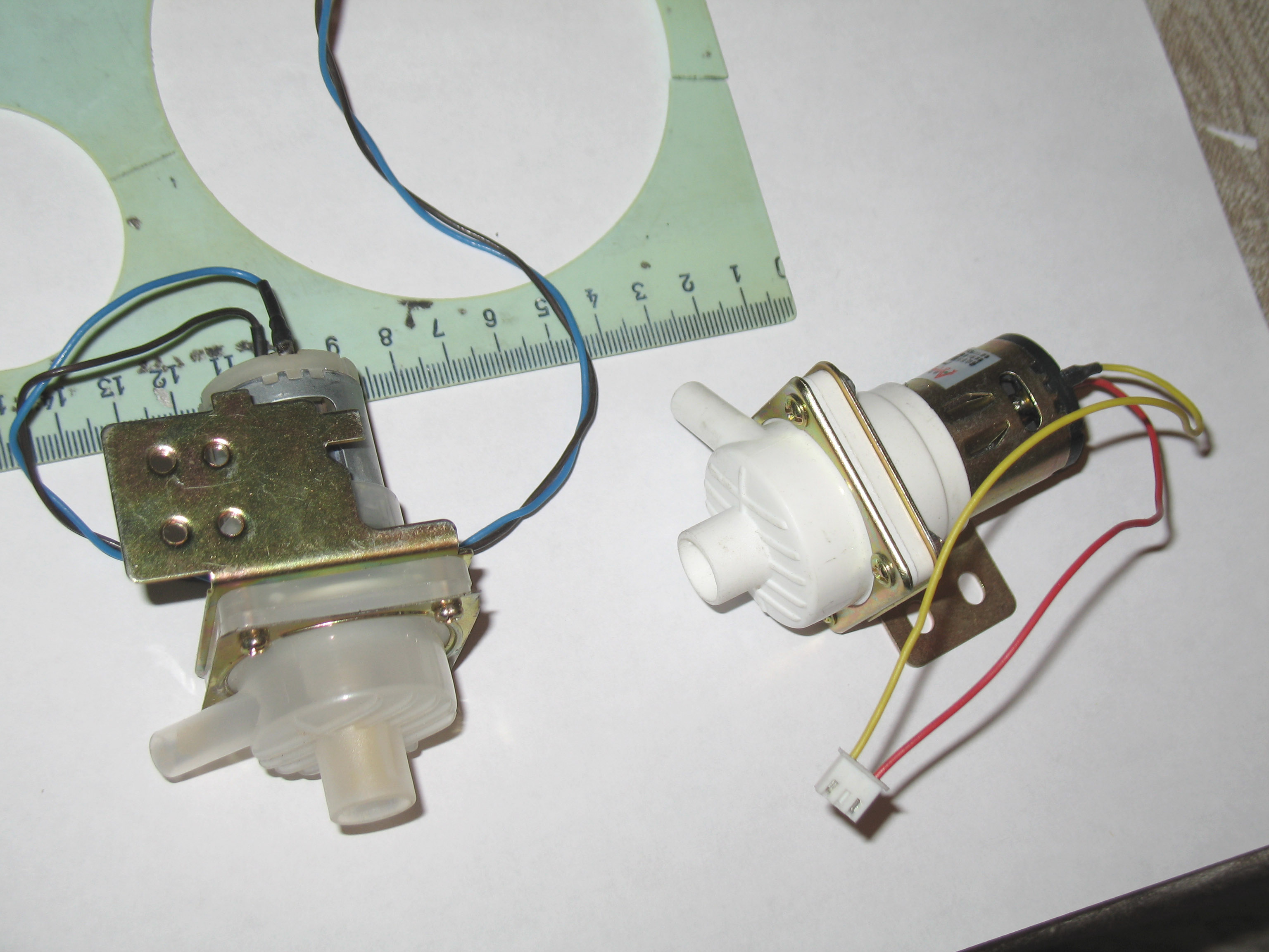

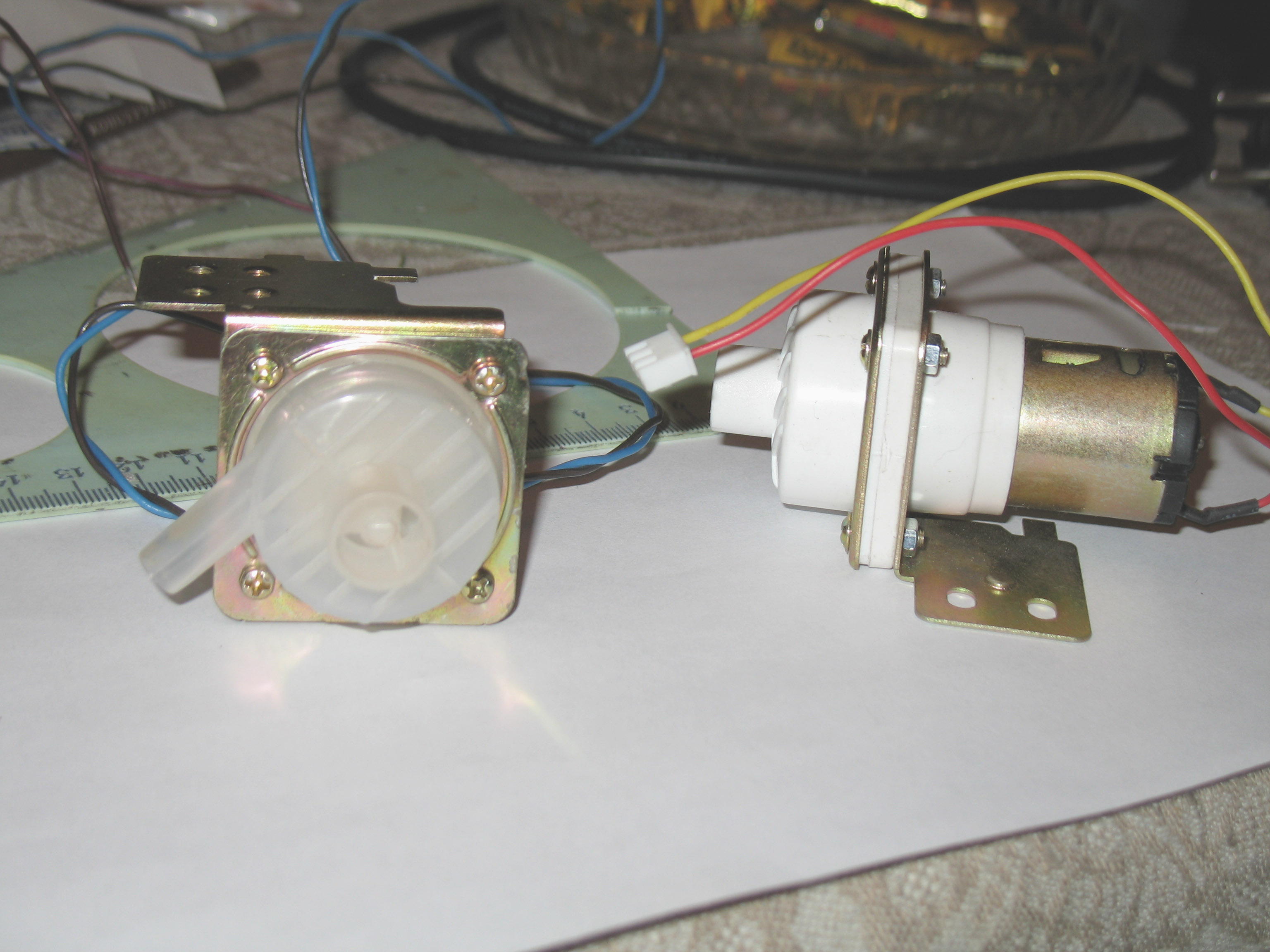

Для циркуляции воды в различных лабораторных установках весьма хороши центробежные насосы от каких-то устройств для питьевой воды, не то чайников, не то термосов, продающиеся в запчастях для бытовой техники:
Они гораздо меньше по размерам, чем автомобильные насосы отопителя (диаметры патрубков насоса близки к диаметрам патрубков обычных стеклянных холодильников), имеют неплохой КПД и работают от 12 вольт. О коррозионной стойкости ничего не могу сказать, не разбирал, но через полупрозрачный корпус одного насоса видна какая-то очень специальная муфта большого диаметра, видимо, уплотнение у них качественное. Цена нового насоса, как он мне недавно попался, примерно 300р., не нового с рук - 100р.

Двигатель данного насоса изолирован от лопастей, передача вращения осуществляется с помощью магнитной муфты.

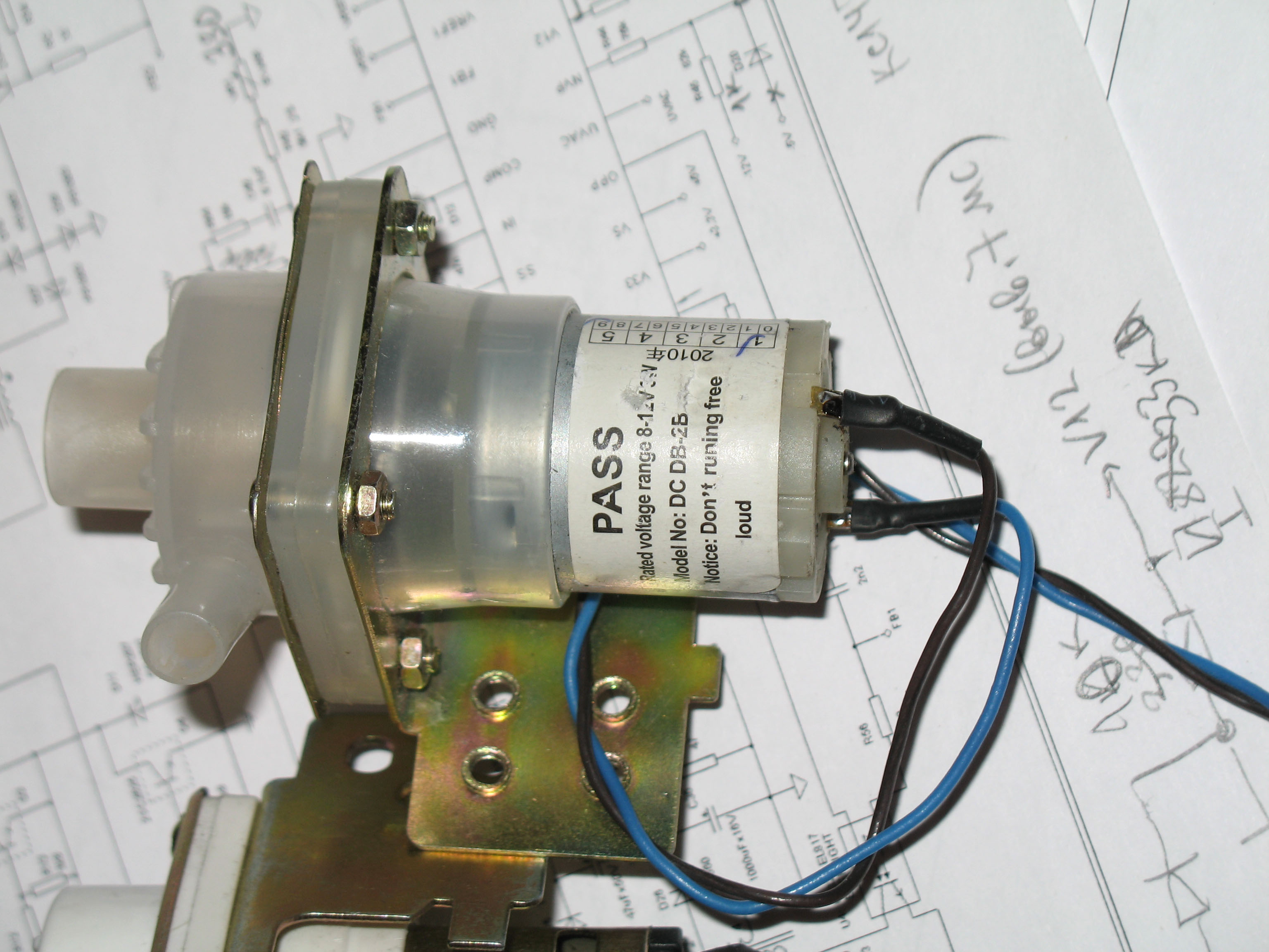

Не могли бы сделать фото насоса с шильдиком (маркировкой)?
PostPosted: 21 Jan 2013 01:04
Posts: 1931
Шильдики обоих насосов:
на английском главное - не включать без нагрузки (всухую), и естественно, опечатка - loud, а должно быть load. (Боюсь, для прочтения подлинного текста надо знать китайскую грамоту).

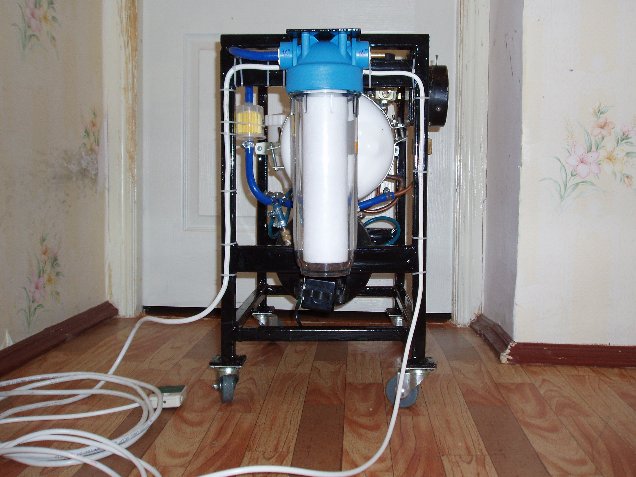

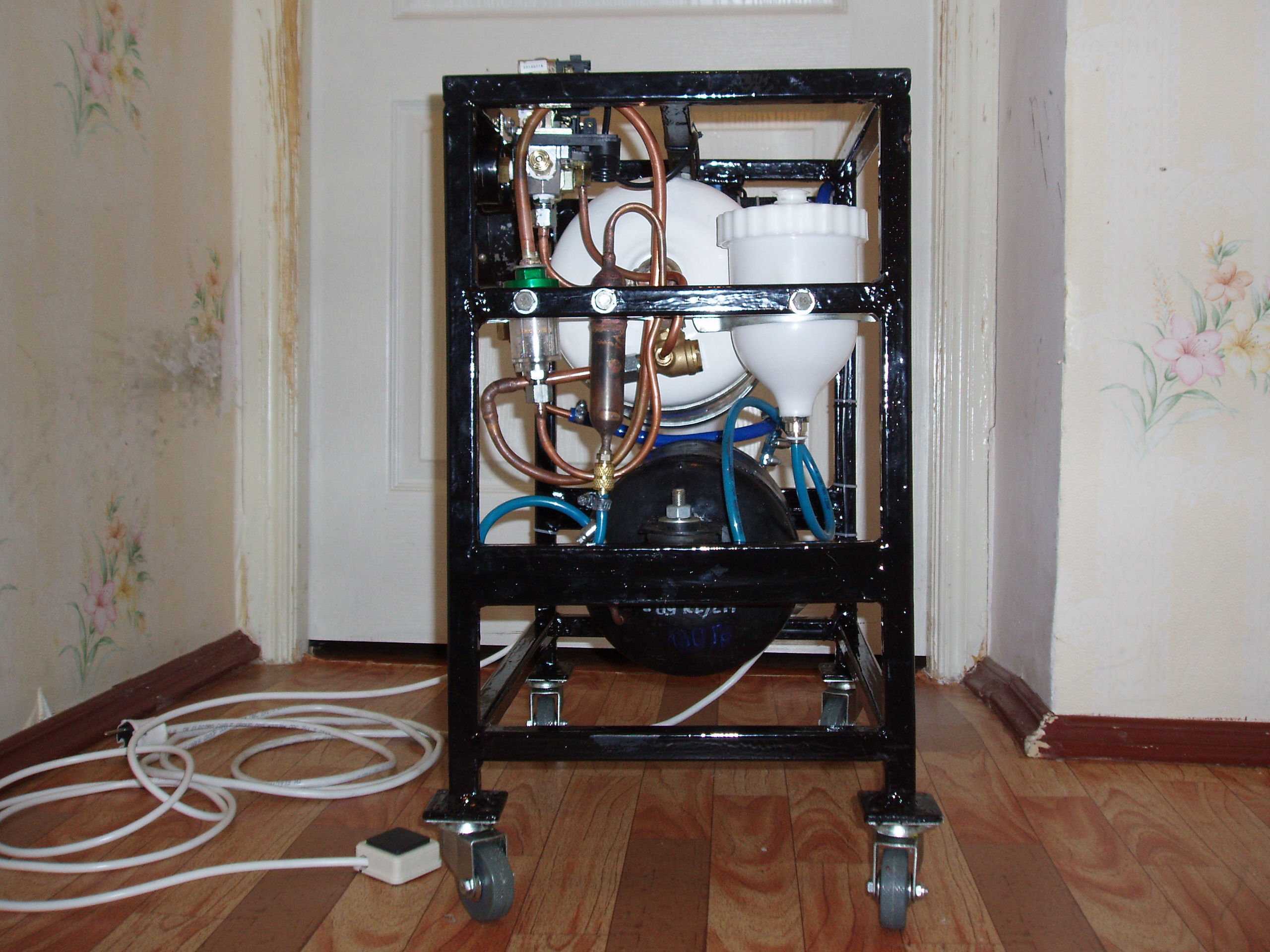

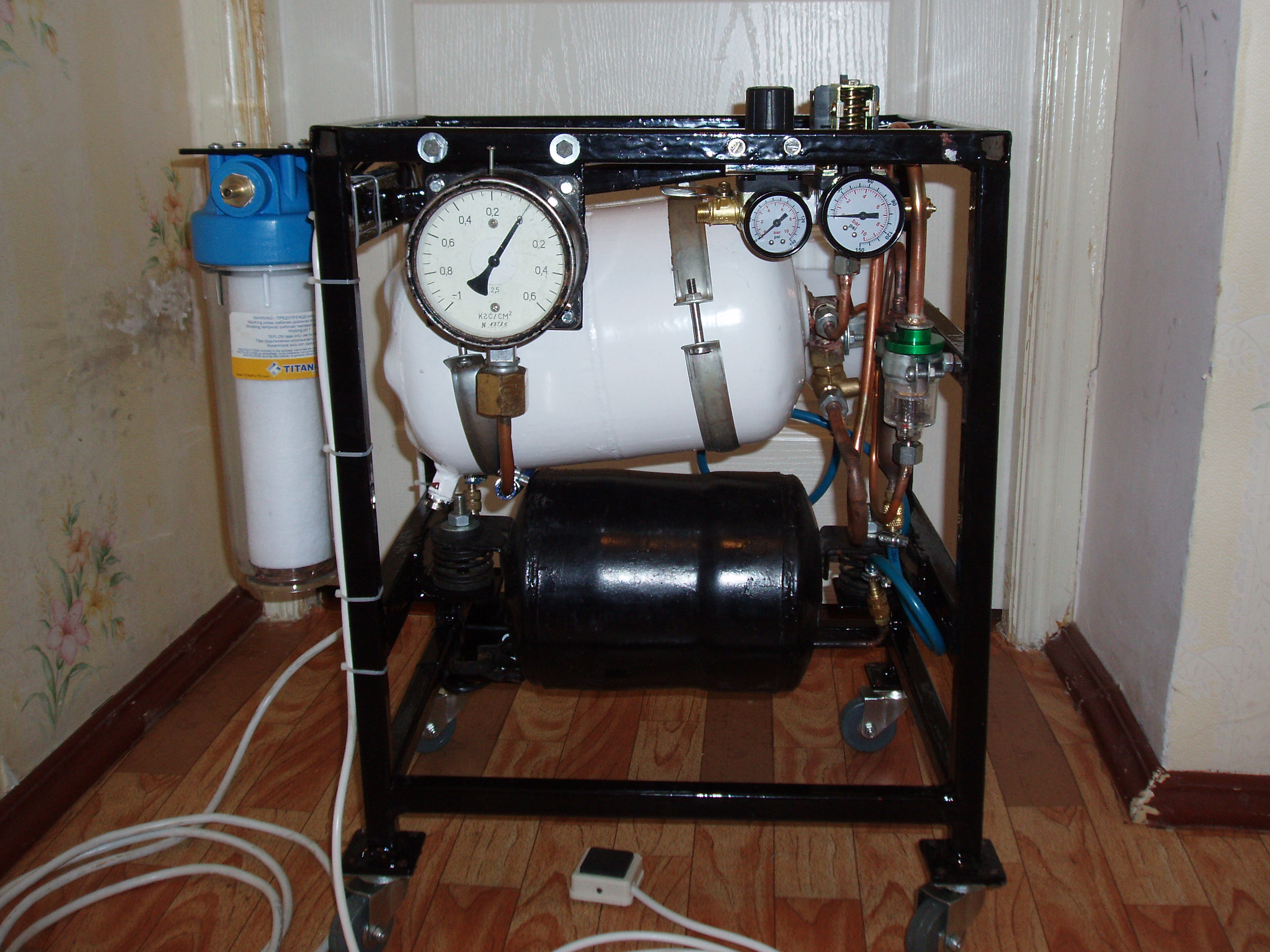

Наконец-то сделал компрессор для вакуумирования (фильтрование) и нагнетания (барботирование, пропано-воздушная смесь для нагревания и т.д.).
Собственно компрессор - от холодильника, ресивер - огнетушитель ОП-5, ну и арматура из Эпицентра и с рынка.
Вакуумировать позволяет до -0,9 кгс/см2, а по давлению - рискнул набить пока только 5. Сегодня обожму соединения и повышу планку.
File comment: Линия высокого давления и подачи масла.
File comment: Линия вакуумирования (предохранительный сосуд) и очистки воздуха (топливный фильтр).
PostPosted: 30 Jan 2013 22:30
Если не секрет, как реализована смазка компрессора?
PostPosted: 30 Jan 2013 23:49
Joined: 16 Nov 2009 14:07
Posts: 262
Location: Одесса
Этот вопрос однозначно еще не решен. Необходимо время, как покажет себя на практике.
А пока так: на фото 2 справа емкость для подачи масла (полу-синтетика 10W40). Под бачком должен быть еще кран (поставить не успел). Изначально планировал масло, которое идет из нагнетательной трубки, возвращать назад через определенную систему в доливочную трубку, но потом отказался (т.к. масло уже с влагой). Остановился на том, что масло торможу осушителем большего диаметра чем трубка, набитого стружкой.
Можно и похитрее реализовать, вопрос в стоимости. Если можете что подсказать - буду рад.
PostPosted: 30 Jan 2013 23:54
Posts: 262
Location: Одесса
... кстати по давлению - набил до 8, а дальше побоялся. Но, думаю, мощи у компрессора хватит и на большее.
PostPosted: 31 Jan 2013 01:10
Alexxx wrote:
...Остановился на том, что масло торможу осушителем большего диаметра чем трубка, набитого стружкой.
Подсказать - вряд ли, я не специалист. Знаю только, что без масла такой аппарат недолго работает (у знакомого, накачивавшего подобным компрессором автокамеры, тот "поймал клин" уже на 3-й минуте, причём намертво). Поэтому и спрашивал.
PostPosted: 31 Jan 2013 01:22
Posts: 262
Location: Одесса
Нет, ресурс такого компрессора достаточный даже без масла проработать. Видать у знакомого что-то попало внутрь. Подобных самоделок как у меня в интернете много можно найти и в разных вариантах.
