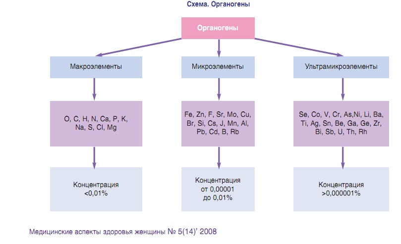

Товарищи! Понимаю, что тема не вполне химическая, но вполне научная. Интересно ваше мнение о данной проблеме (и в частности, о данной статье). Я в науке разбираюсь слабо, поэтому мне трудно судить. Заранее спасибо.

Ну, например смутило вот это:
Относительно других микроэлементов данных значительно меньше, однако описан целый ряд токсических влияний избытка некоторых металлов на репродуктивные процессы. Так, при фтористой интоксикации в три четыре раза чаще нарушается либидо. Недостаток этого металла у девочек приводит к болезненным менструациям [9]

Posts: 69306
Подобные ляпы - в порядке вещей для врачей. Например, как вам такая схема?
Также обратил внимание, что источник [2] в списке литературы - школьный или студенческий реферат, скачанный из интернета.
И все это обнаружилось при самом беглом просмотре (статью, по-сути, я и не читал). Почти уверен, что при внимательном прочтении откроется еще и не такое.

 Post subject: Re: Научно-исследовательская работа в школе и ВУЗе
PostPosted: 27 Oct 2013 09:58
Posts: 69306
Саша посмотрел внимательно - статья препаскудная. Ляпы вроде металл фтор или приведенный рисунок - полбеды. Главное в том, что авторы рассказывают о вреде не кадмия, ртути и свинца, а таких необходимых микроэлементов как цинк, железо и медь, а также - макроэлемент магний.
Разумеется, данные микроэлементы при их избытке могут принести вред, но для женщин в период беременности и лактации гораздо большей проблемой является именно недостаток упомянутых микроэлементов. Другими словами, имеет место манипулирование фактами с целью либо продвинуть какие-то липовые препараты, либо защитить липовую диссертацию.
Странно, что в схеме не упоминается иод. А ведь при беременности часто может наблюдаться дефицит иода.
Хотя ладно, статья-то по металлам.
Статья небезынтересная, но ненаучная - новизны там нет никакой. Просто научно-популярная компиляция и зачем там три автора я так и не понял (хотя, да, пульку писать удобнее).
Это явный признак того, что статью "ваял" студент/аспирант. Причем делал он это явно из под палки.
