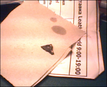

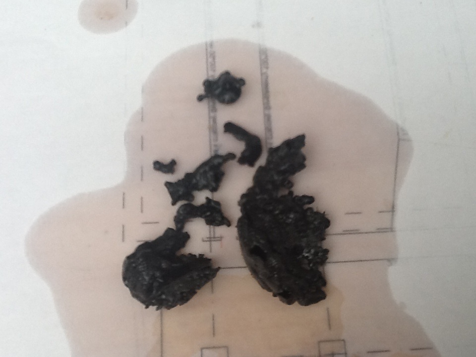

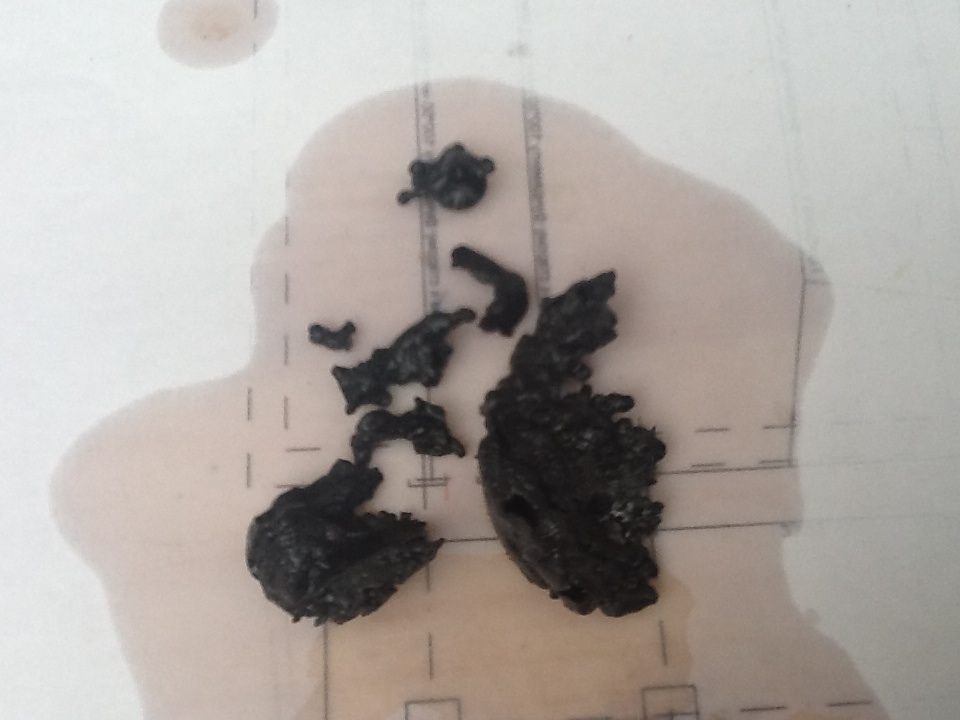

Ну, в общем попробовал получить кальций из хлорида восстанавливая натрием. Раплавил в угрекислом баллончике (со срезанным горлом) хлористый кальций (около 20 - 25 грамм). Бросил "палочку" натрия, сразу же вспыхнуло рыжее пламя (частично натрия, частично керосина который остался в порах металла), летели искры из капелек натрия, срочно приложил в качестве крышки кусочек жести, горение прекратилось. Через 15 - 20 минут выдерживания (баллончик аккуратно потряхивал, чтоб там происходило смешивание) в расплаве (время не засекал), опрокинул баллончик в длинную консервную банку, в которую опустил тробочку от колбы с горящим дихроматом аммония (для создания без кислородной атмосферы азота). Колба с дихроматом в итоге треснула, так что затея это была плохая. Вскоре вытащил из застывающего (но твёрдого пока только по краям) плава (коричневого цвета) твёрдые куски чёрного цвета, которые плавали на поверхности, дал слегка остыть, и поместил в керосин (керосин при опускании в него кусков интенсивно шипел и дымил, но, к счастью, не загорелся). Слегка почистил чёрные куски от плава, и бросил кусочек в воду. Он стал пузыриться и быстро выделять водород, причём, чем меньше он становился, тем медленнее шла реакция его окисления.
Это явно был не натрий, и не хлорид кальция, но и на кальций это было похоже мало, он был довольно хрупок (раза в 3 твёрже ПАМа). На сломах виден металлический след. Если смочить кусочек водой, он пузырился водородом, и весьма прилично разогревался.
Даже не знаю, получил ли я то, что хотел.
Потом побаловались им на занятии (видео). В банке - вода, в чашке петри - 9% уксус. Проверили, что выделяющийся газ - водород.
trim.JjJypr.MOV [18.76 MiB]
Downloaded 932 times

Если тонет в воде (уксусе) и при этом умеренно-активно выделяет водород - похоже на кальций. Сам я с кальцием не работал, но коллега говорил, что по твердости он примерно соответствовал меди - это если кальций чистый. Кальций с примесями может быть гораздо тверже. Черный цвет может быть обусловлен окислением - вспомните, как ведет себя литий:

Ясно. Всё же, у меня кальций, но сильно грязный.
Кстати, в банке с водой (в которой растворял металл) сейчас заметил не большое количество белого осадка, видать, углекислый газ прореагировал с гидроксидом кальция, который у меня растворился.

Кальций при взаимодействии с водой образует взвесь гидроксида кальция (помутнение), который после прекращения выделения водорода постепенно осядет на дно. Наблюдали ли вы образование подобной взвеси?
Важно ещё уточнить, насколько много примеси хлорида кальция у вас было вместе с кальцием, и остался ли непрореагировавший натрий. Дело в том, что аналогичную взвесь можно наблюдать, если растворить кусочек натрия в растворе, содержащем растворимые соли кальция, например, хлорид: CaCl2+2NaOH=Ca(OH)2+2NaCl.
Судя по вашему описанию, похоже, что кальций получился, виде чистого металла его было мало. Когда вы положили кусочек полученного продукта в уксус, наблюдалось отделение от куска горящих шариков. Я полагаю, это были остатки натрия.

Огорчу Вас. Это к сожалению, не загрязненный кальций. Вероятно солевой плав содержит металлический натрий (и продукты горения металлического натрия) и следовые количества кальция, может быть в растворенном виде. Это также объясняет воспламенение в чашке петри и прозрачность воды. Даже маленький кусочек кальция быстро мутит воду гидрооксидом.
Подобное наблюдалось в случае получения бария viewtopic.php?p=21635#p21635
Да и хрупкость :( - это солевой плав.

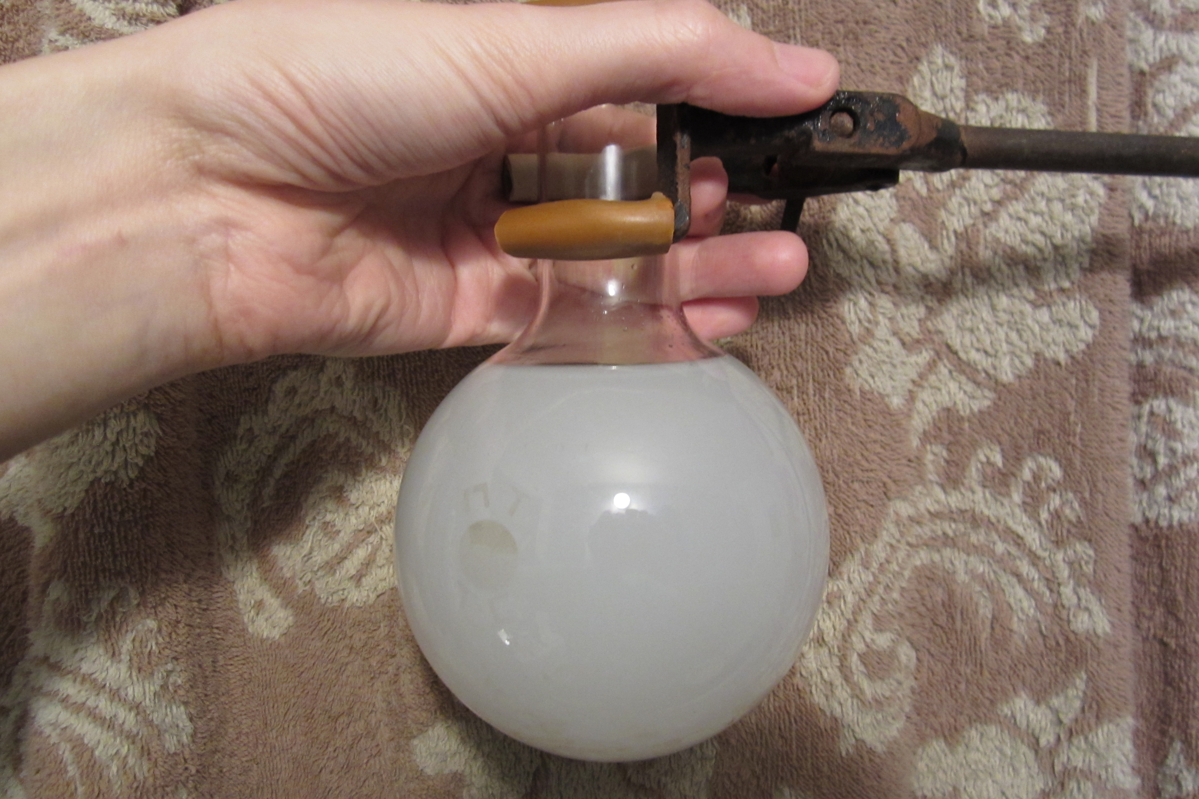

Понятненько, значит, кальций из хлорида натрием восстановить не получается. А солевой сплав, это как? Соль сплавляется с металлом, при этом получается сплав вида металла?
Одно хорошее видео уже нашёл: http://youtu.be/OT1771fxYxQ
Но если Вам не трудно (и не жалко металла), то интересно посмотреть как будет вести себя нормальный кальций (кусочек около горошины, примерно как у меня) в банке с водой (пол литра - литр). :)

Вот он.
File comment: Кальций

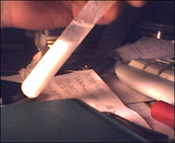

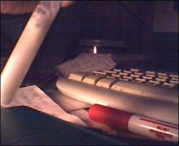

Posts: 216

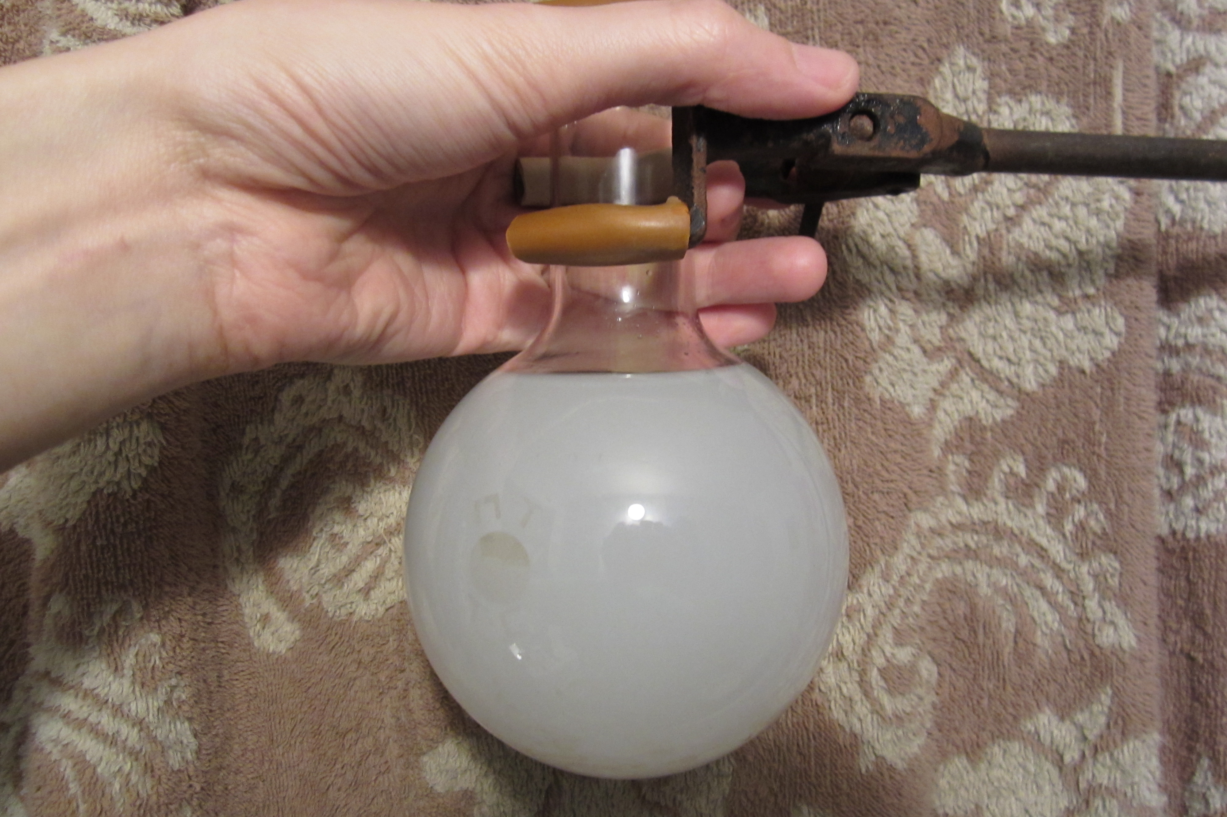

Вот так реагирует с водой.
Красиво! Сколько времени шло растворение?

Кусочек кальция был в виде тонкой пластины, примерно, как разновес массой 500 мг из набора.
Растворение продолжалось около 30 секунд, начиналось всё с того, что пластинка утонула и водород начал выделяться в месте, где был свежий излом металла. Через некоторое время кусок весь был охвачен водородом (в этот момент начал обильно выделяться осадок), жидкость начала будто бы кипеть от выделения газа, кусочек газом подняло к поверхности (от того что емкость узкая, кусочек плоской формы).
В ходе реакции произошло выделение тепла, было горячо, но пробирку ещё можно было держать руками.

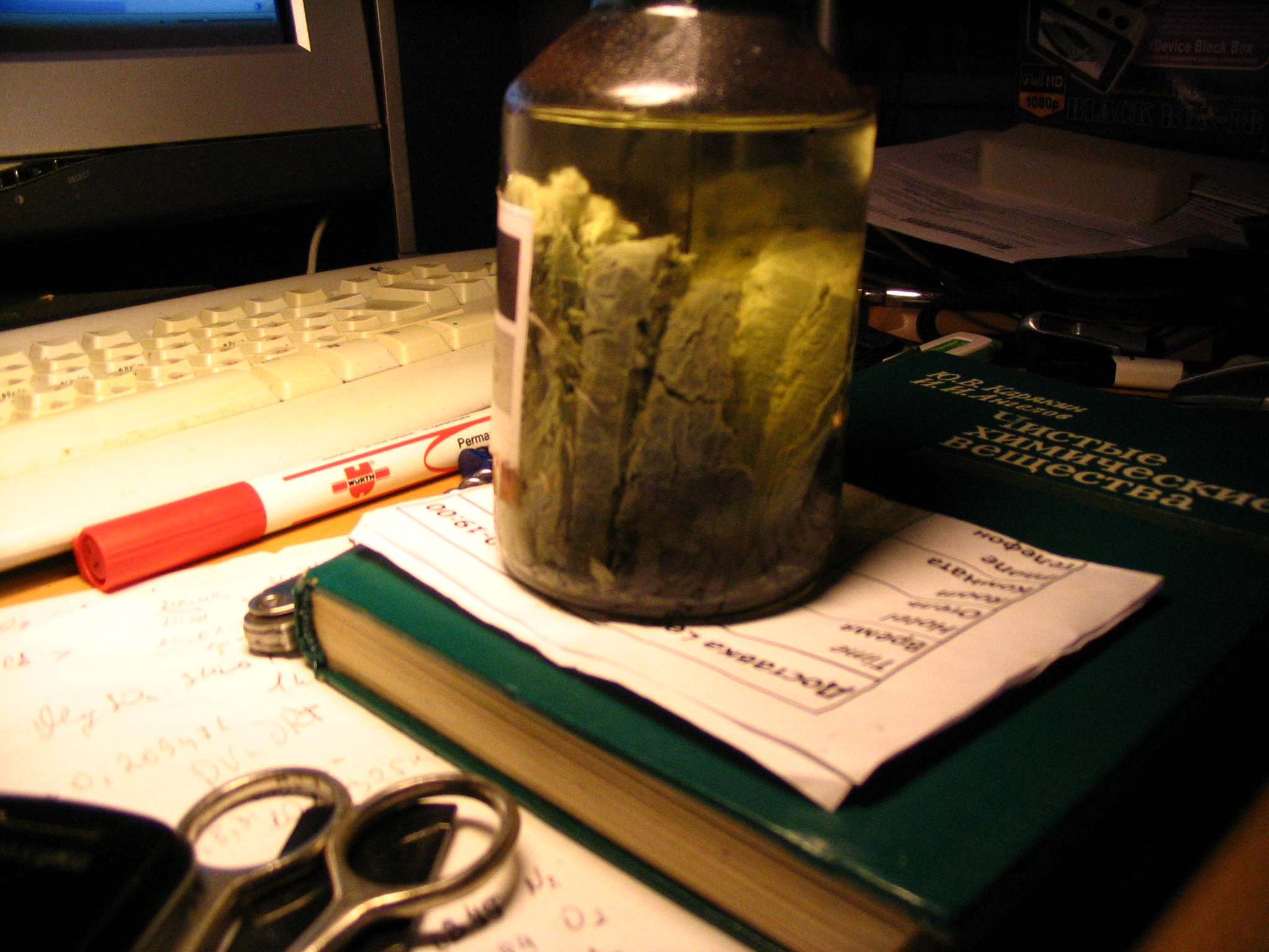

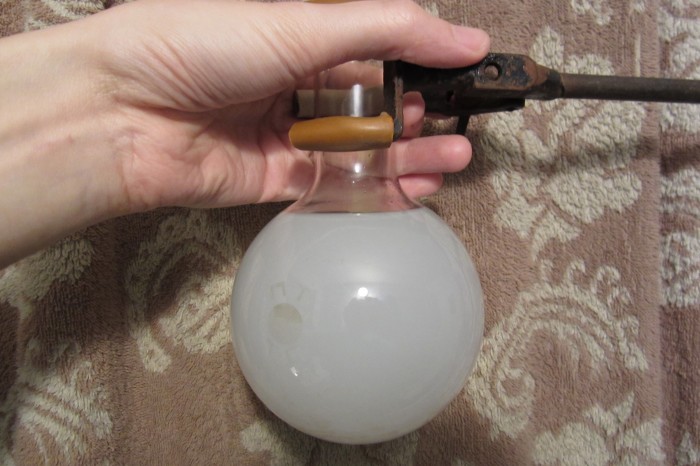

Вспоминается предмет "методика химического эксперимента". На семинарах там делали демонстрационные опыты из школьной программы с комментариями, как на уроках для учеников, а преподаватель стоит рядом и наблюдает.
Так вот реакция кальция с водой. Стоит старая банка с кусками кальция в керосине. Препод Марина Ивановна наблюдает. Одногруппница достает большой кусок кальция кладет на фильтровальную бумагу, чтобы керосин промокнуть. Препод молчит, но про себя вероятно зловеще ухмыляется, предчувствуя, как она будет троллить. Одногруппница берет скальпель намереваясь отрезать кусочек, подобно натрию, и пытается, но не тут то было. И тут то препод начинает жестко троллить... Правильный вариант по мнению Марины Ивановны найти в банке маленький кусочек и его использовать. Понятно что пассатижи или кусачки (да и удар молотком расщепляет технический кальций на удобные пластинчатые куски) легко решают проблему, но это не каноничный варианты и нет инструментов :) .

Получилось плохо, поскольку освещение не очень и нужен был серый фон.
