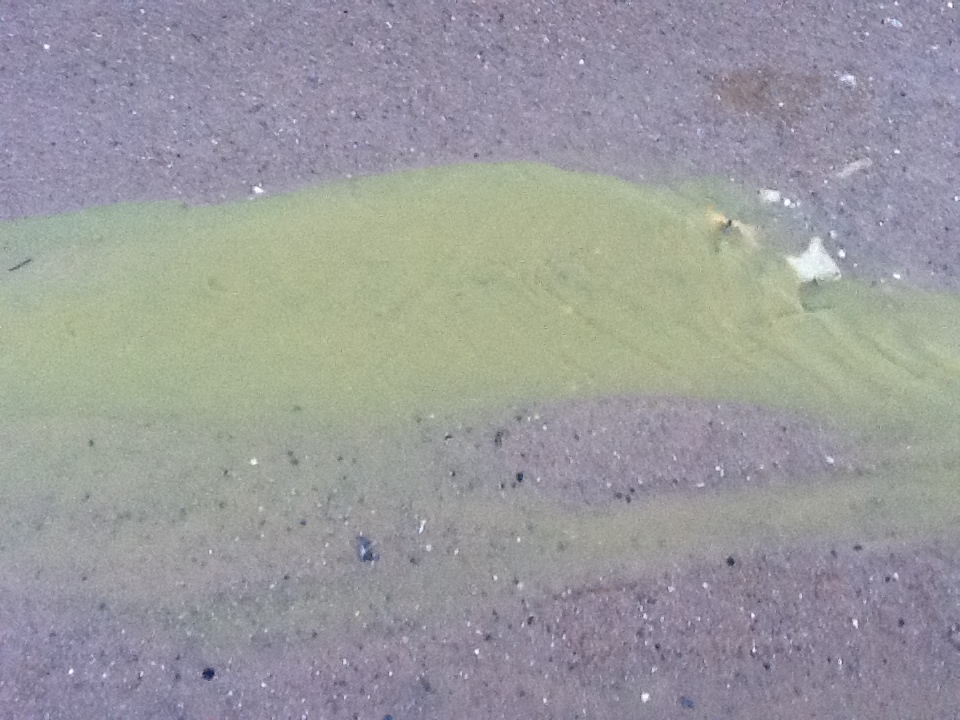

PostPosted: 08 Oct 2012 14:49

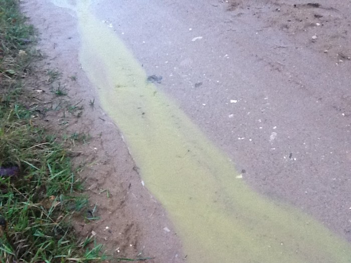

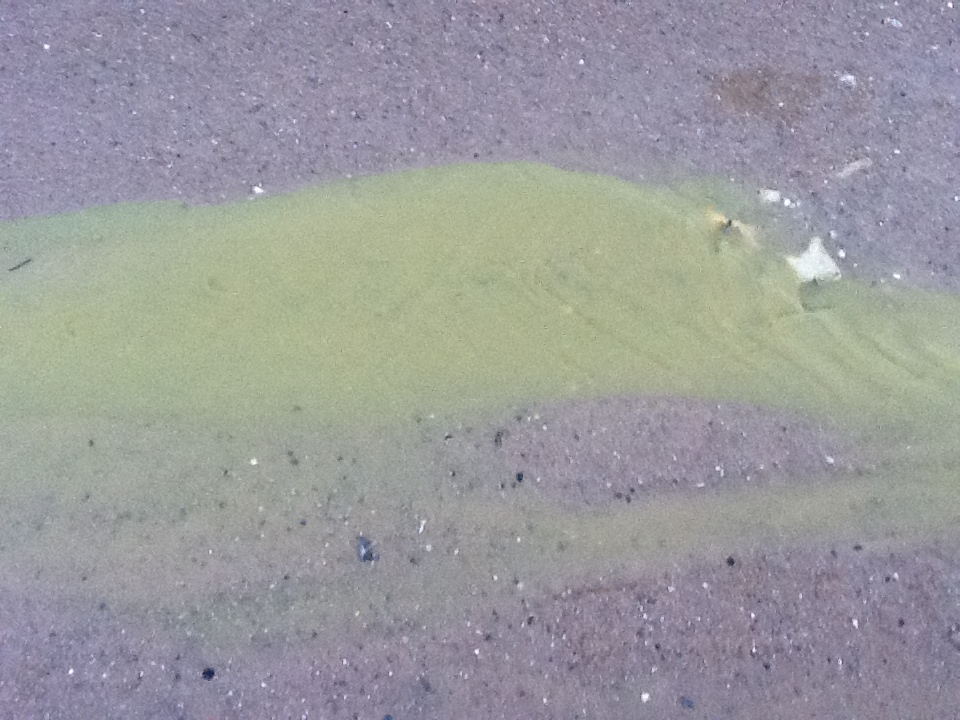

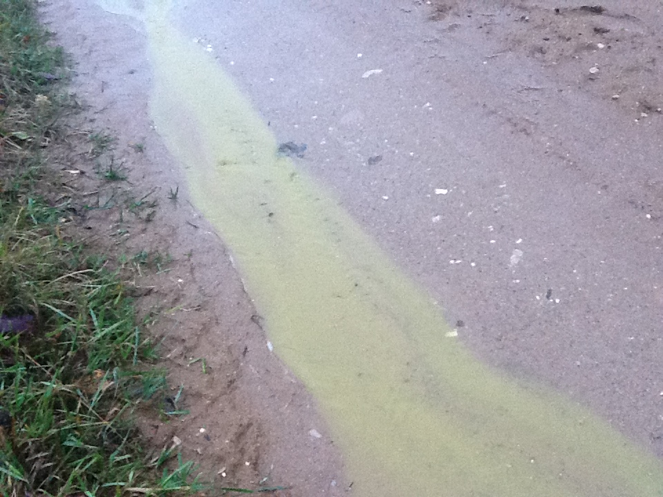

Сегодня утром шел дождь, по дороге потек ручей, я и его покрасил. Ручей был мутный, поэтому особой красоты зелёный цвет не имел.

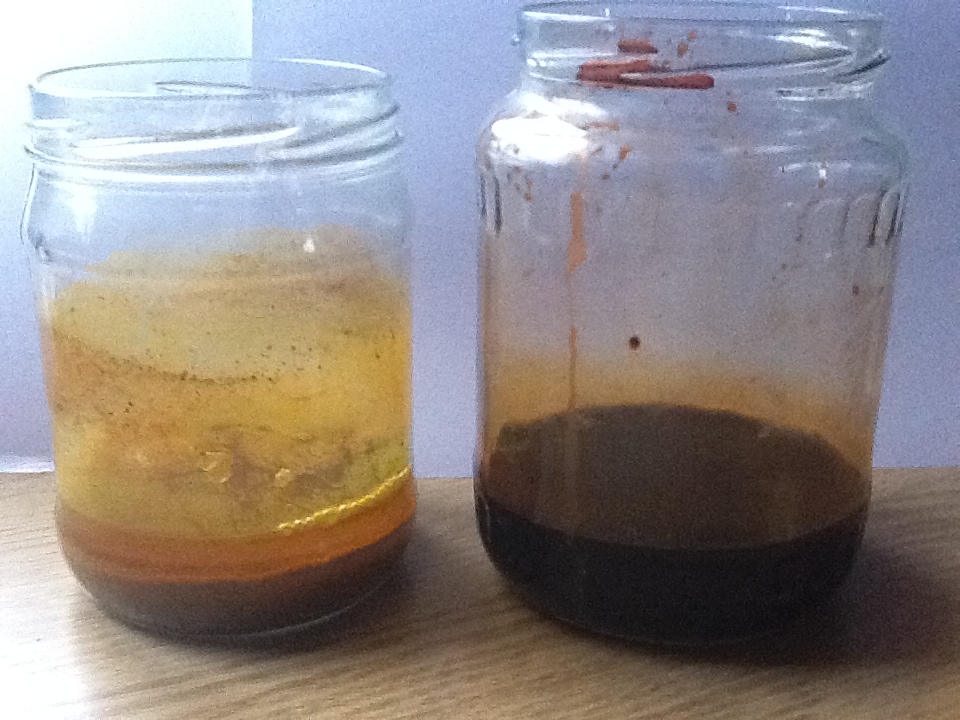

Вчера приготовил два концентрированных раствора флуоресцеина (для одного использовал по два грамма фукорцина и фталазола, для другого – по два с половиной). Вечером оба раствора были коричневыми, а утром один стал иметь слабый цвет флуоресцеина а в осадок выпал коричневый порошок (флуоресцеин), другой раствор стал почти черным (и никакого осадка), но при добавлении коричневого осадка (на кончике ножа), и нескольких капель черного раствора (в разные банки), вода в них интенсивно окрасилась. Почему флуоресцеин не выпадает в осадок из черного раствора?

Видимо, во второй банке больше щелочи. Флуоресцеин растворим в воде плохо, а его натриевая соль - более-менее.

Да, во второй щелочи действительно больше (надо было взять пять грамм (по рецепту), а я взял восемь).

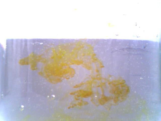

Каплю коричневого раствора добавил в трехлитровую банку с водой. Капля постепенно опускалась, образуя вихревые кольца, нити и "облака". Сначала капля была коричневой, потом постепенно стала желто-зеленой с отчетливой флуоресценцией. Неописуемая красота.

Вчера и позавчера делали вихревые кольца с щелочным раствором флуоресцеина в ультрафиолетовом свете. Первоначально планировали разместить лампу за пределами банки, но оказалось, что эффект слабый: вода (и стекло) заметно поглощают ультрафиолет. Пришлось опустить в воду саму лампу (разумеется так, чтобы не намочить электрическую схему).
Зрелище просто божественное - гораздо красивее, чем при обычном свете, однако запечатлеть его фотоаппаратом оказалось еще труднее.
Капли раствора, попав в банку с водой, почти сразу вспыхивали, образуя желто-зеленые кольца, облака и нити. Раствор медленно опускался вниз, при этом облака увеличивались, а свечение ослабевало и становилось более зеленым.
В отличие от опытов с раствором метиленового синего или перманганата, вихревые кольца и "облака" далеко не всегда опускались на дно. Иногда они останавливались в массе воды, "застывая" на месте.
Вскоре стало очевидно, что ультрафиолетовые (и фиолетовые) лучи почти не проникают в толщу воды: флуоресцеин, который опустился на дно, светился слабо.
Наоборот, флуоресцеиновые кольца и струи, которые находились возле лампы, светились очень ярко (желто-зеленым светом). При непосредственном наблюдении это выглядело необычайно красиво, но на видео свечение выглядит как ярко-белое или ярко-желтое (т.е. цветопередача камеры оказалась просто неудовлетворительной).
Чтобы как-то бороться с тем, что флуоресцеин в толще воды "не работает", мы сменили пятилитровую банку на трехлитровую, последнюю заполнили водой не полностью и погрузили лампу поглубже.
Пустив с десяток капель, мы добились, что вся банка заполнилась светящимися облаками, нитями и застывшими кольцами. Когда воду хорошо перемешали, ультрафиолетовая превратилась в зеленый светильник: раствор светился ярким зеленым светом, а сама лампа казалась почти черной (т.к. не только ультрафиолетовые, но и фиолетовые лучи поглощались флуоресцеином).
Такой светильник давал гораздо больше видимого света, чем сама ультрафиолетовая лампа, которая дает несильный фиолетовый свет. И это не удивительно: основная часть излучения лежит в невидимой для нас области.
Бросалось в глаза, что светится в основном верхний слой раствора - ниже ультрафиолет почти не проникал.

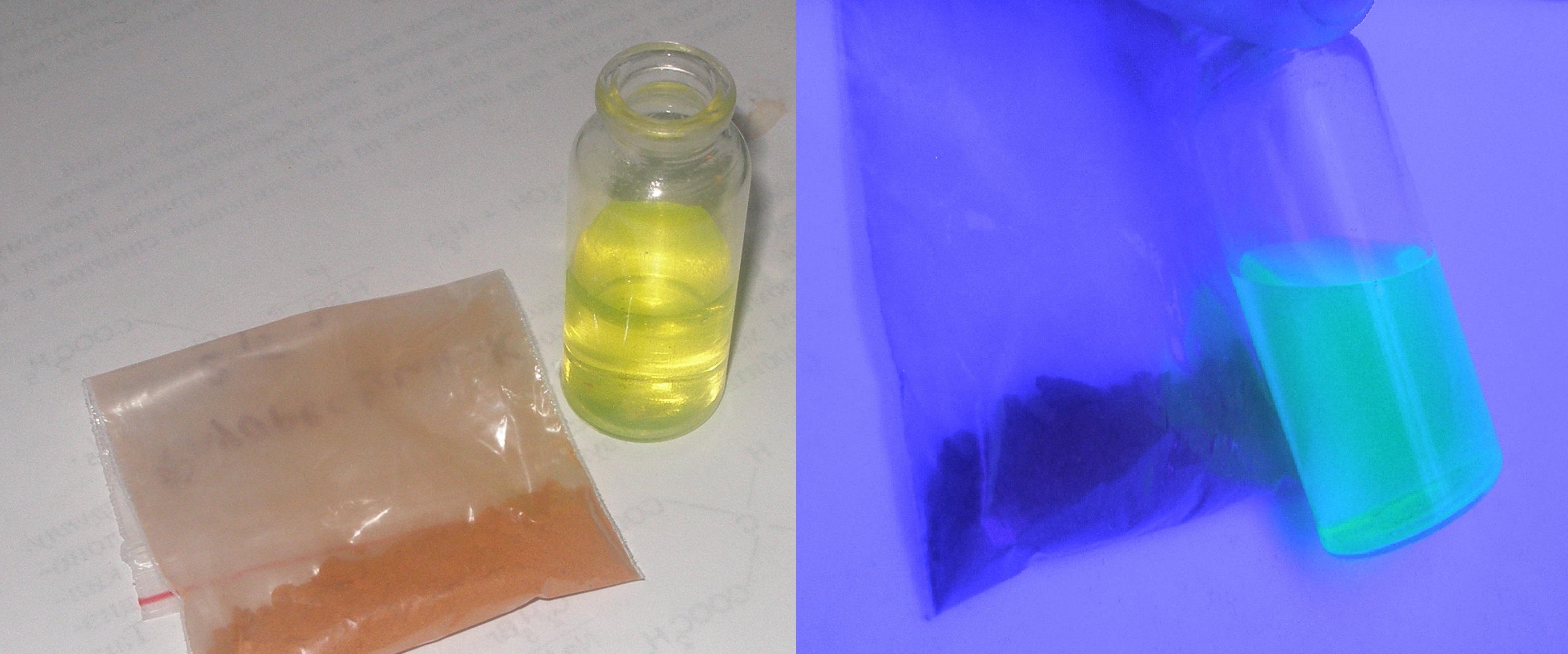

Сделал фото, специально для Вас, коллеги
File comment: Флуоресцеин - порошок и водный раствор. Видимый свет и уф
