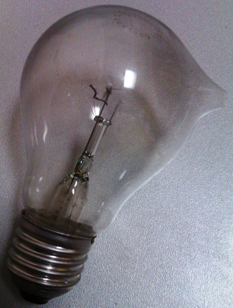

На последнем фото лампочка работает в холостую (без нитрата и спиртовки).
Вообще планирую не зеркало получать, а сам металл (просто буду проводить реакцию значительное время) а потом расколочу (под керосином) саму лампу и постараюсь отчистить натрий от осколков.
Так, а лампочка точно вакуумная? В данном опыте количество натрия не важно, а главное сам процесс (всё равно получатся крохи), вряд ли имеет смысл очень долго ждать. Да и отделять не нужно - осторожно разбить и осколки с прилипшим натрием бросить в воду - сразу отделится и прореагирует:)) .
 Post subject: Re: Получение металлического калия и натрия в домашних услов
PostPosted: 17 Dec 2012 19:49
Точно не знаю, у меня много таких, старых, отец говорит что раньше только вакуумные и делали.
PostPosted: 17 Dec 2012 19:57
Posts: 69207
Судя по размеру (и тому, что лампа старая) - вакуумная.
P.S. Если будет возможность - сделайте фотографии.
PostPosted: 17 Dec 2012 22:13

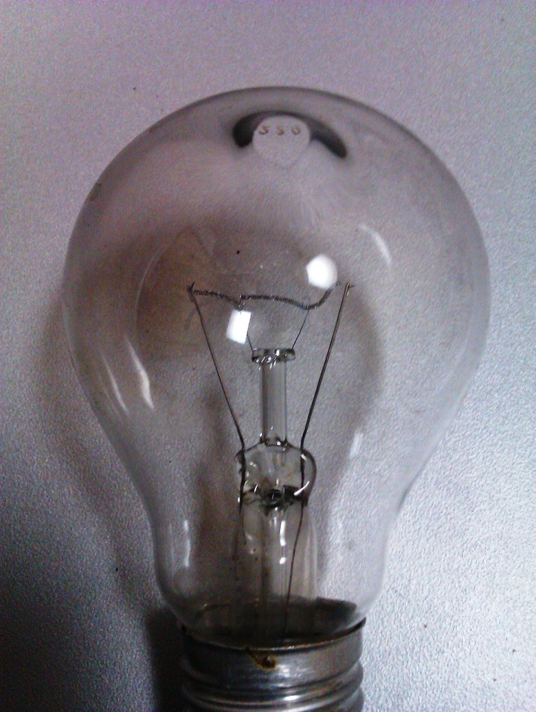

Школьниками, помню, баловались: грели над газом старую лампочку - она корёжилась, сморщивалась. Решил повторить... Как же я удивился, когда стекло сначала вспучило (грел я в одном месте), а вскоре прозвучал и несильный хлопок - прорвало!
Вот фотки:
PostPosted: 18 Dec 2012 01:09
Posts: 69207
В таких лампах аргон или азот при пониженном давлении. При нагреве, разумеется, давление стало повышенным.

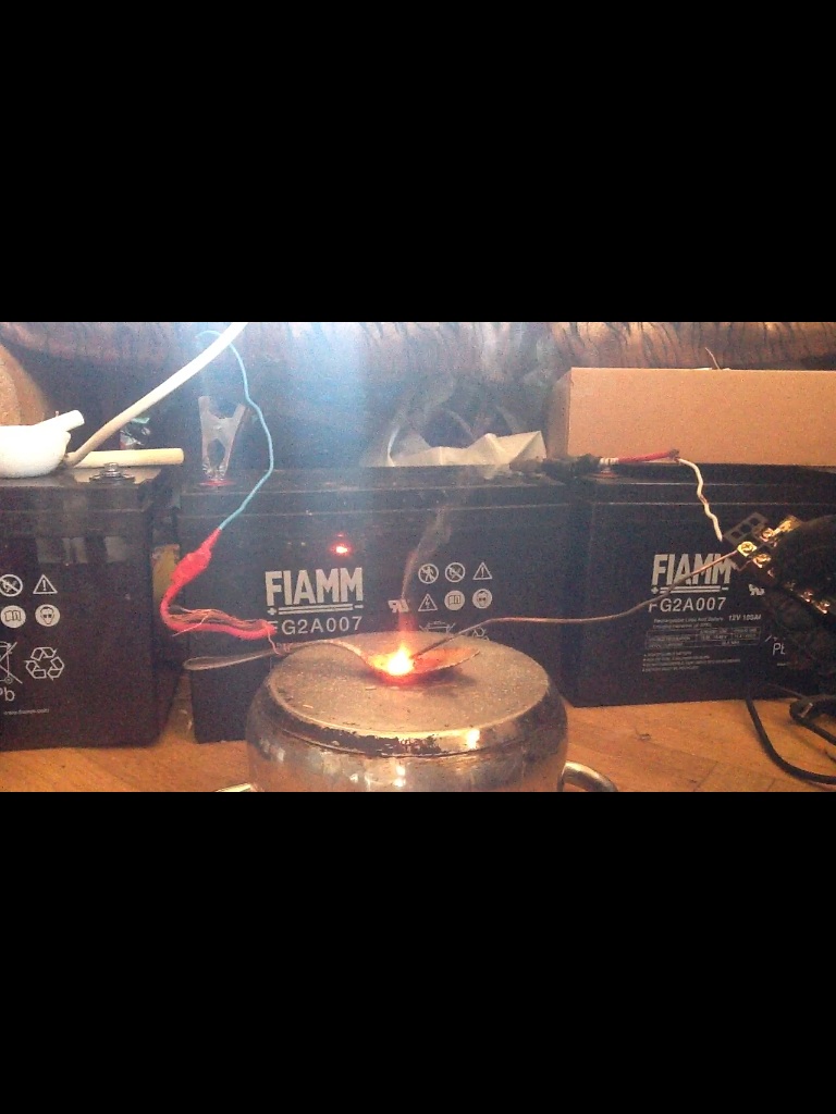

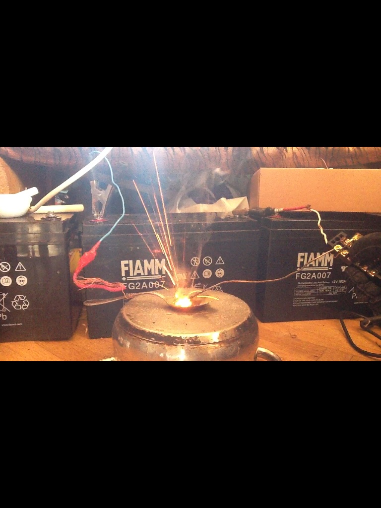

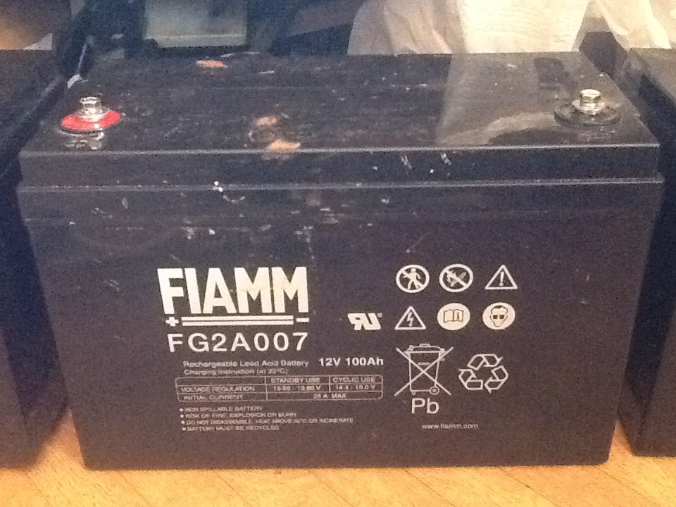

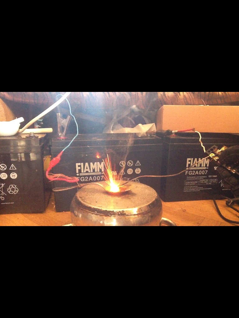

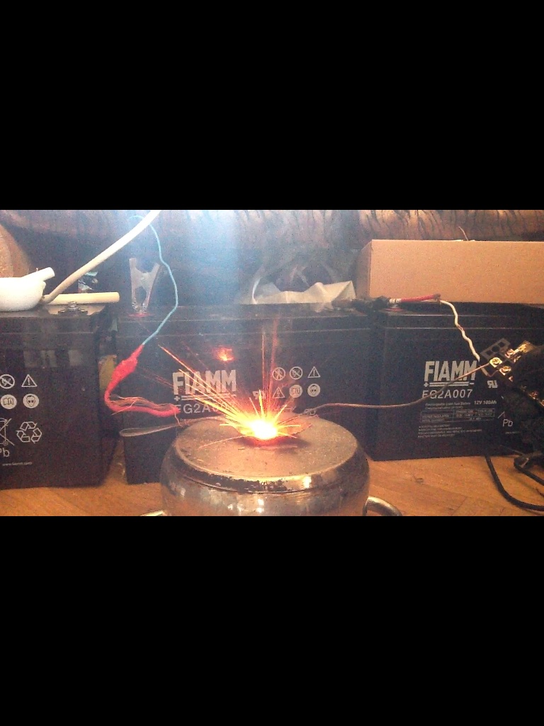

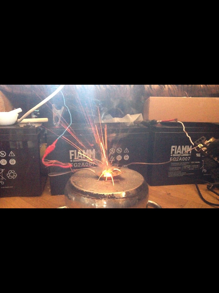

Расплавил в столовой ложке гидроксид натрия, к ручке ложки подключил +, а сверху опустил толстый медный провод ( - ) который держал в руке, блок питания - аккумулятор (фото). Каждые две - три секунды стали происходить хлопки, разлет щелочи, раскаление расплава до свечения и никакого натрия. Убрал медный провод, прошло секунд 30, щелочь стала затвердевать, тогда снова подключил медный провод, пошло образование натрия - капля за каплей всплывают на поверхность, и покрывшись слоем белого оксида (гидроксида, пероксида, карбоната), и продолжают плавать, в любой момент готовые взорваться. Потом с помощью кончика ножа, соединяю несколько капель в одну, подхватываю её и быстро опускаю в баночку с керосином.
То, что я понял по процессу - расплаву нельзя давать перегреваться, иначе у отрицательного электрода горит спокойное оранжевое пламя, а вверх летит белый дымок, если расплав не такой горячий, то натрий успевает скопиться и взрывается всплывая на поверхность, но даже с "холодным" расплавом взрывы хоть и происходят редко, но всё равно происходят. Щелочь разлетающаяся при взрывах очень опасна! Рабочую перчатку прожгло на раз и дошло до ладони (удивительно, но было совсем не больно, сейчас на этом месте у меня две аккуратных ямки). Кожаная перчатка щелочь выдерживает, даже не портится.
Допишу чуть позже.

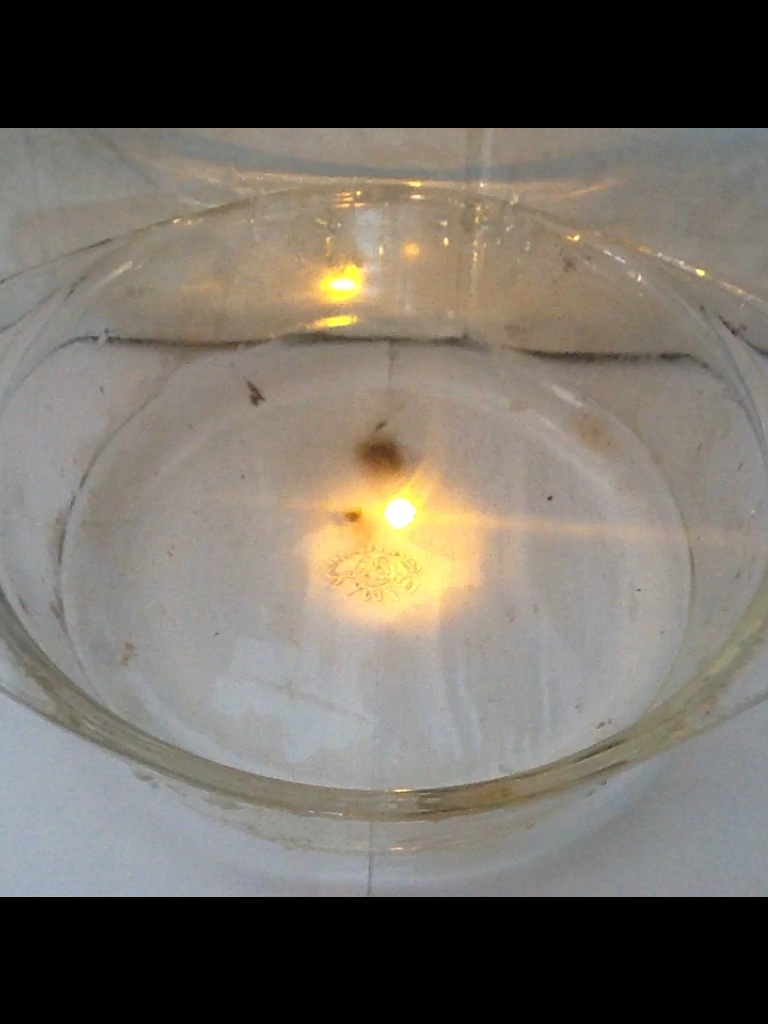

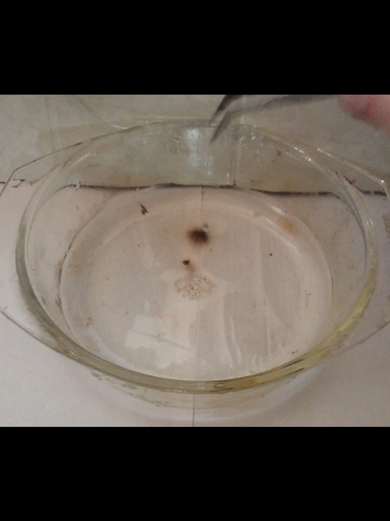

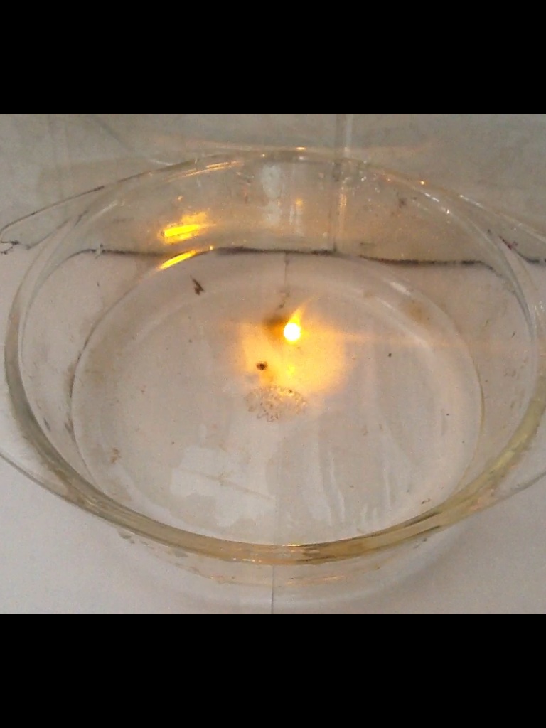

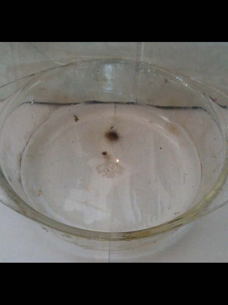

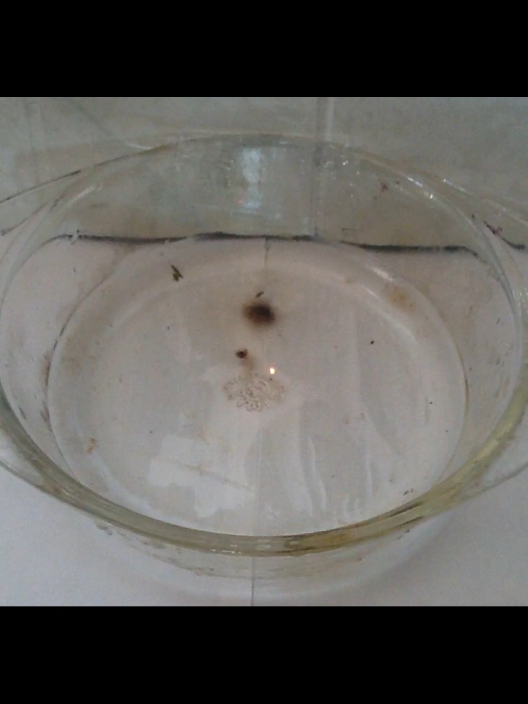

Получил с десяток кусочков натрия за 20минут. Поставил маленькую кварцевую кастрюльку с водой, включил камеру, и, постепенно перекидал в воду весь натрий. Когда посмотрел что получилось, очень огорчился, шарики натрия еле видны. Хорошо получился только один маленький, потому что загорелся. На будущее - снимать натрий надо в не прозрачной посуде.

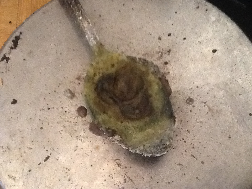

Провёл электролиз гидроксида калия. В начале электролиза даже видел микроскопические шарики калия, но через мгновение они щёлкали. Потом было ровное пламя, но не чисто "калиевое" (малиновое), был желтый оттенок, временами я успевал заметить что пламя чисто малиновое, но за 15 минут это было всего 4 раза, камера цвет не передала. После электролиза плав в ложке был не коричневого (как в случае гидроксида натрия), а желтого, загрезнённого "растворившейся" ложкой. Выкладываю видео, от начала (когда расплав ещё "холодный"), и до того момента, когда он сильно раскалился.
Ложку надо было брать серебряную. :)
