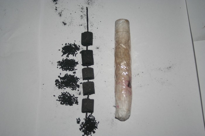

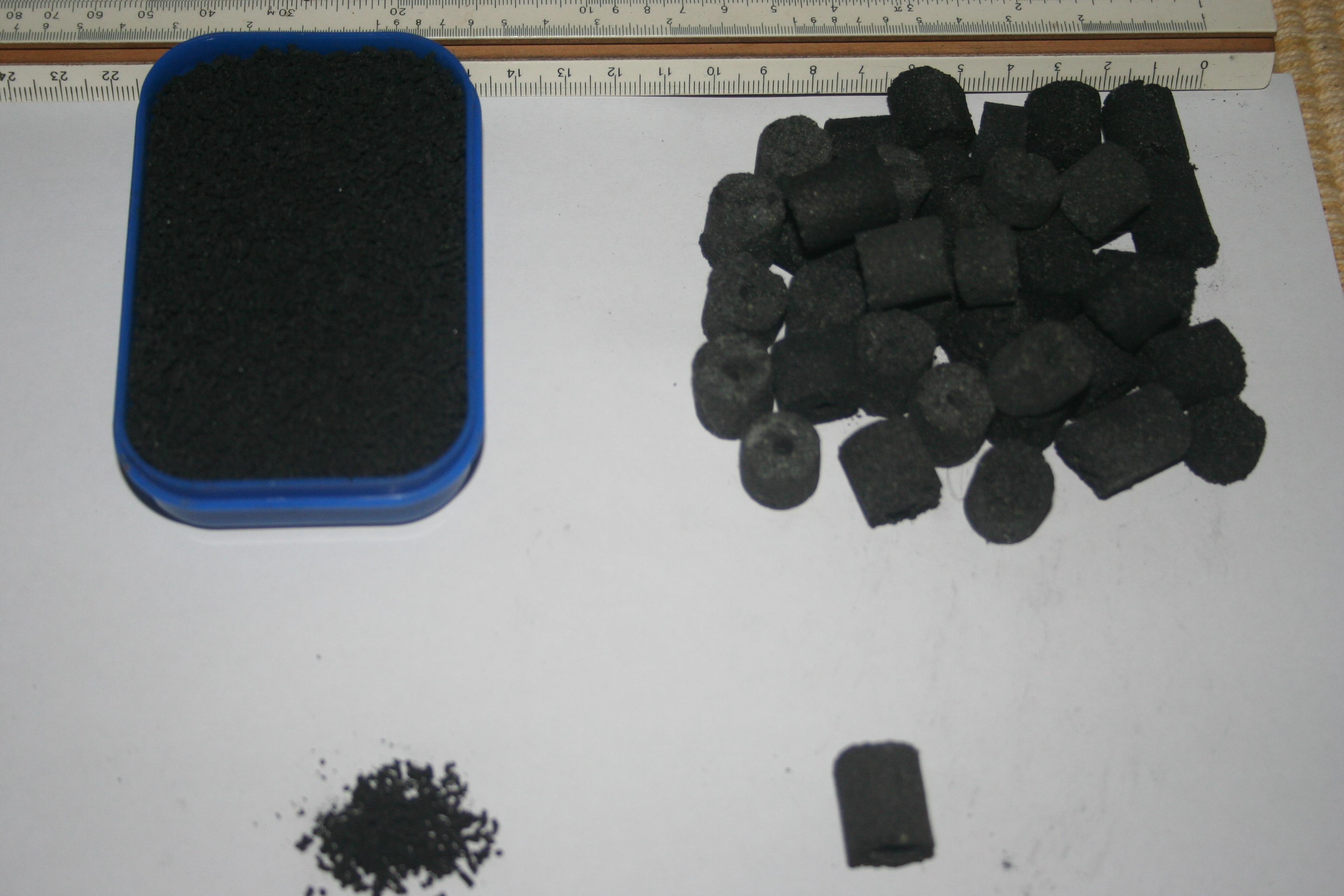

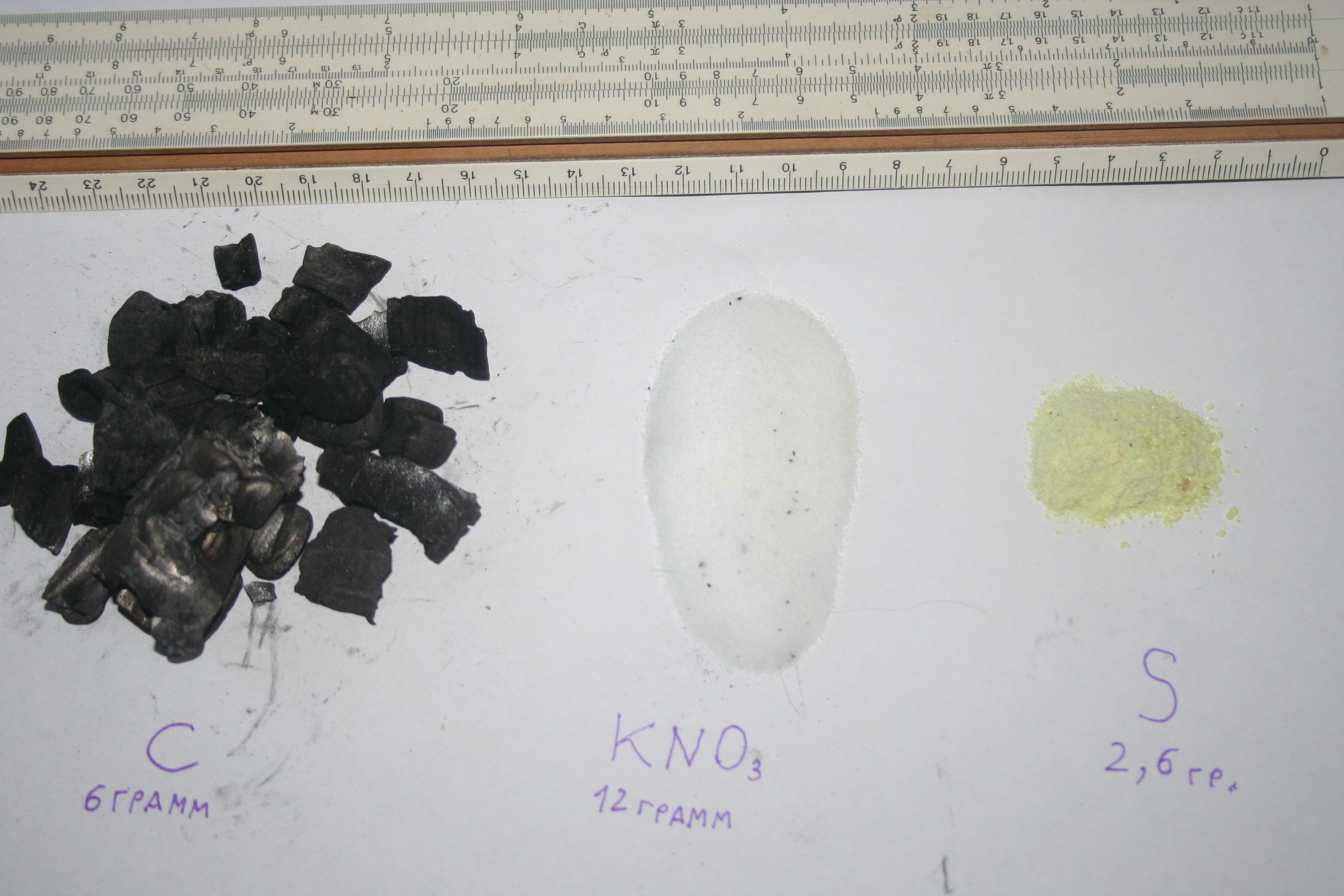

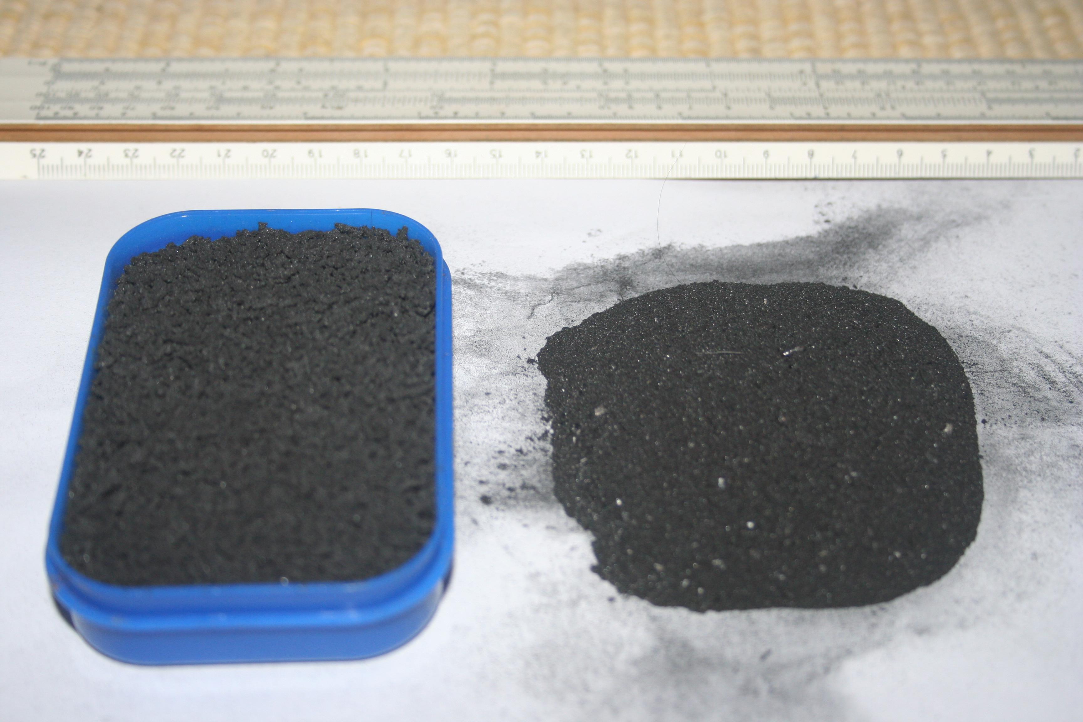

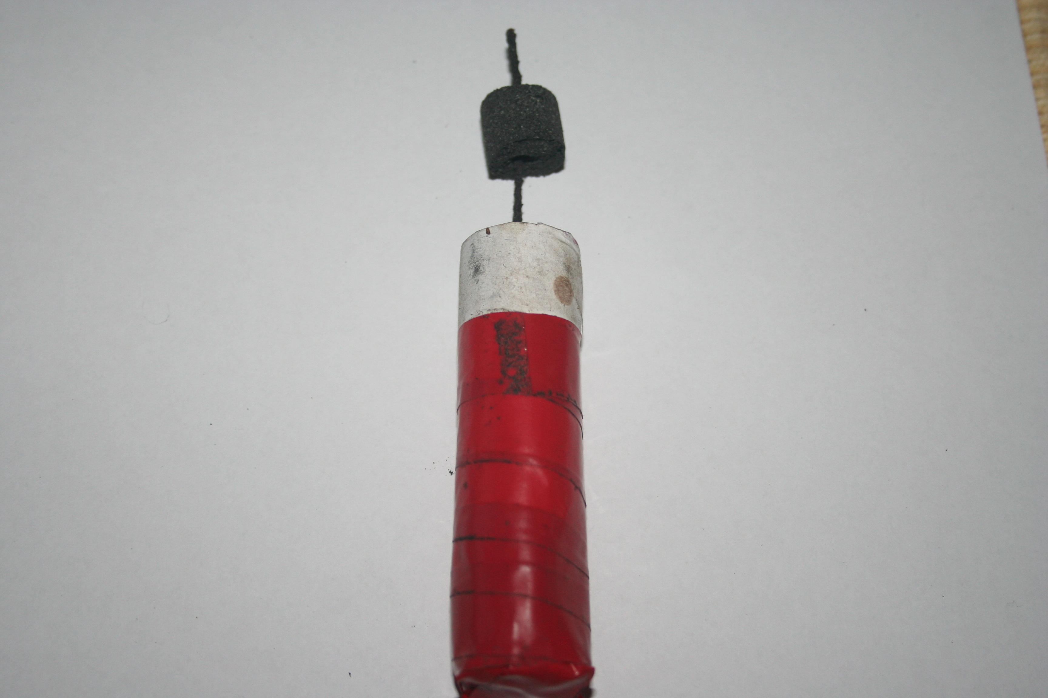

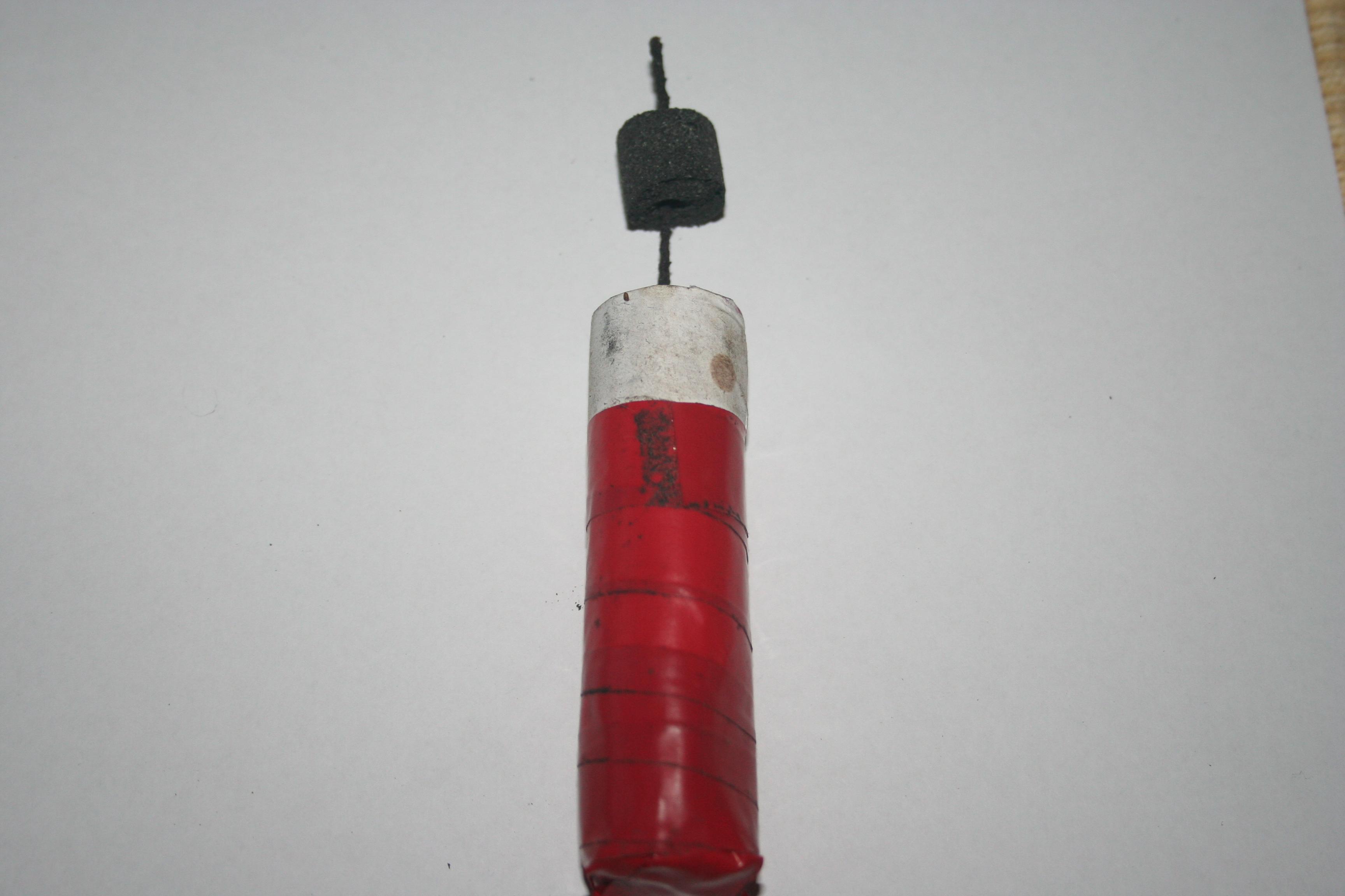

Мортиры и римские свечи.
Наверняка у каждого (и даже начинающего) химика/пиротехника найдутся необходимые реактивы для изготовления этих несложных пиротехнических фигур. Нам потребуются - нитрат калия (можно натрия, но, ни в коем случае не кальция и аммония) иначе говоря, калиевая селитра, еще нам потребуется древесный уголь (я использую самодельный ольховый и осиновый, хорошо подходит и березовый который можно купить как "уголь для мангалов"), сера (хорошо подходит кормовая), спирт и дистиллированная вода (если у кого-то нет спирта, то можно использовать водку, или в самом крайнем случае дистиллированную воду), бумага, не очень тонкая нить ХБ, клей ПВА, ступка, большой шприц (на 10 – 20мл), порошки алюминия и/или железа (это только для желающих), и, наконец, клеящие вещества – канифоль или клей БФ или ПВА.

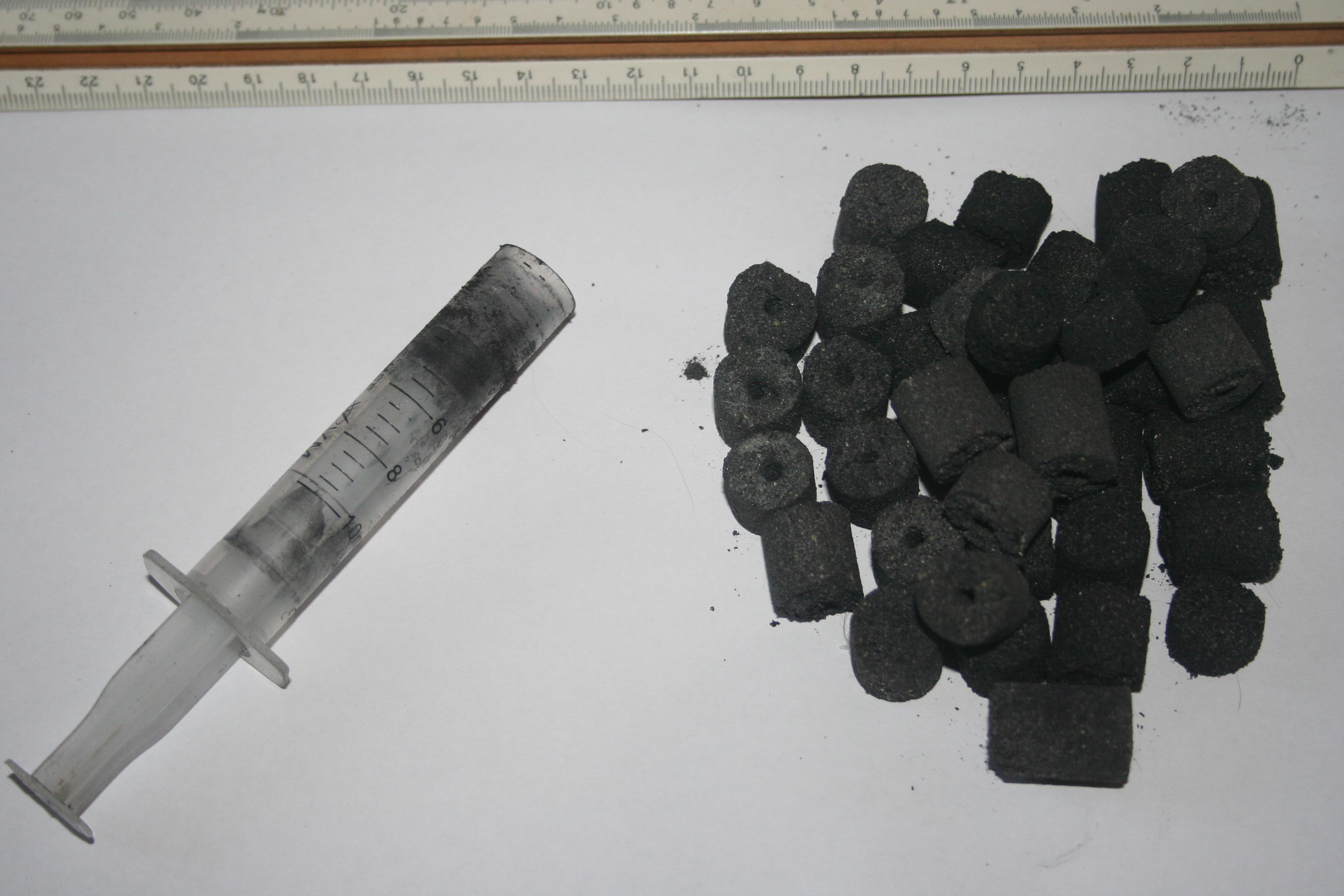

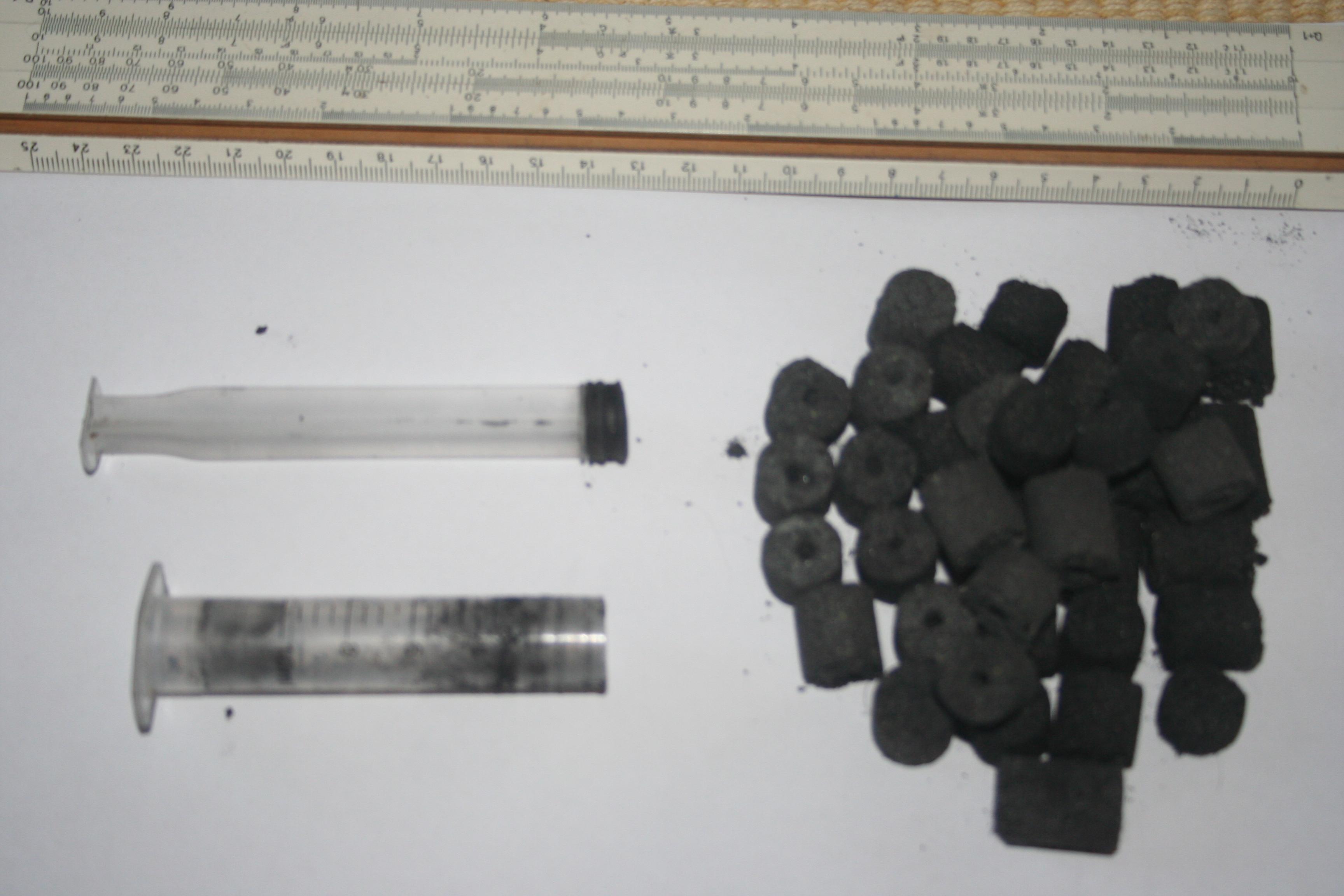

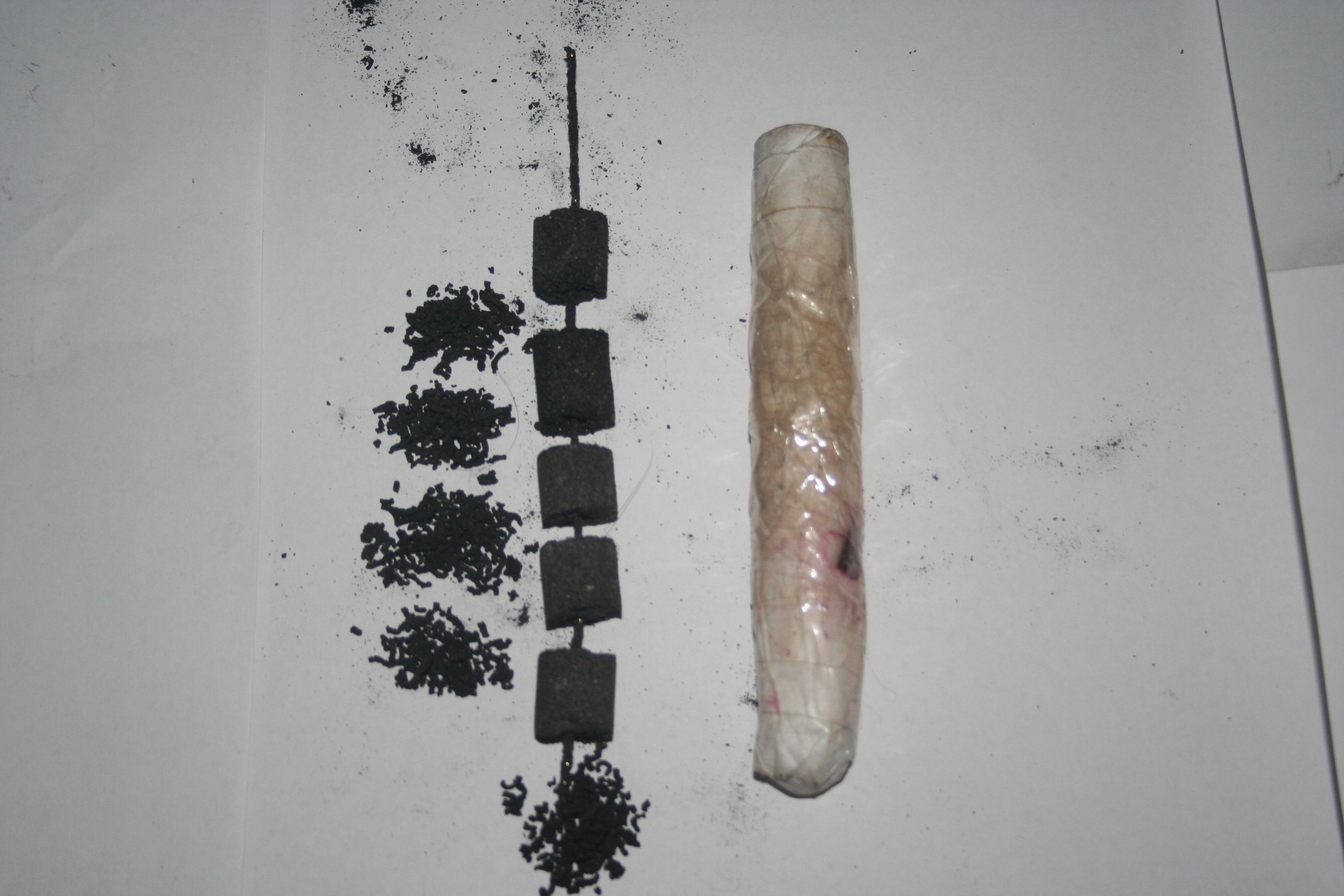

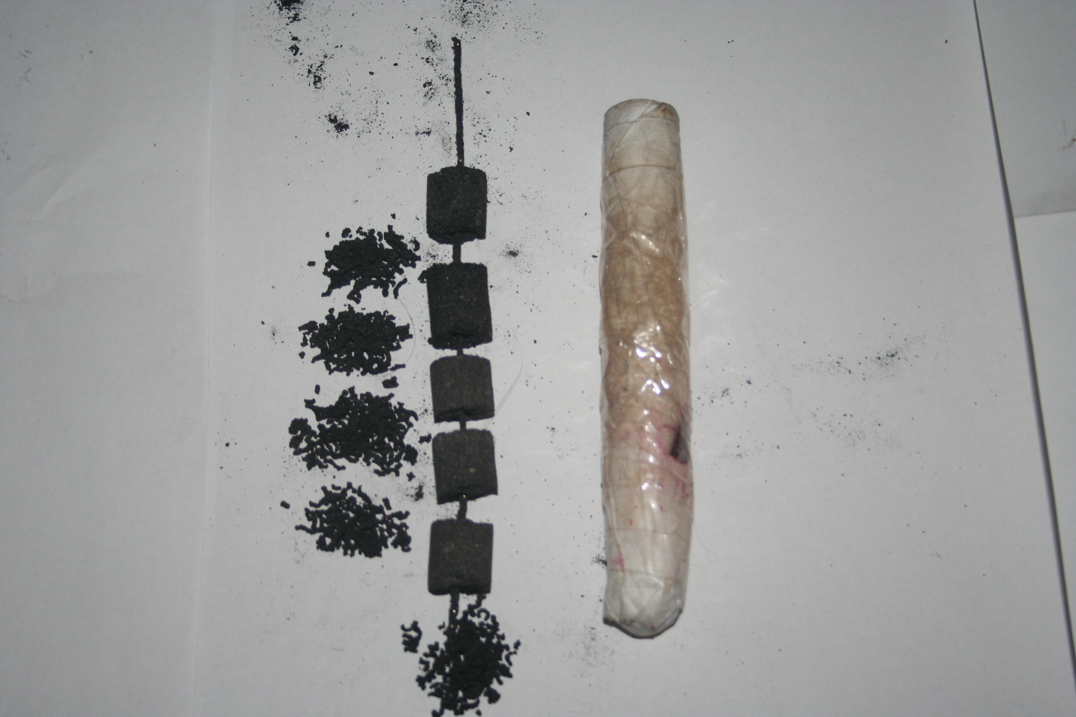

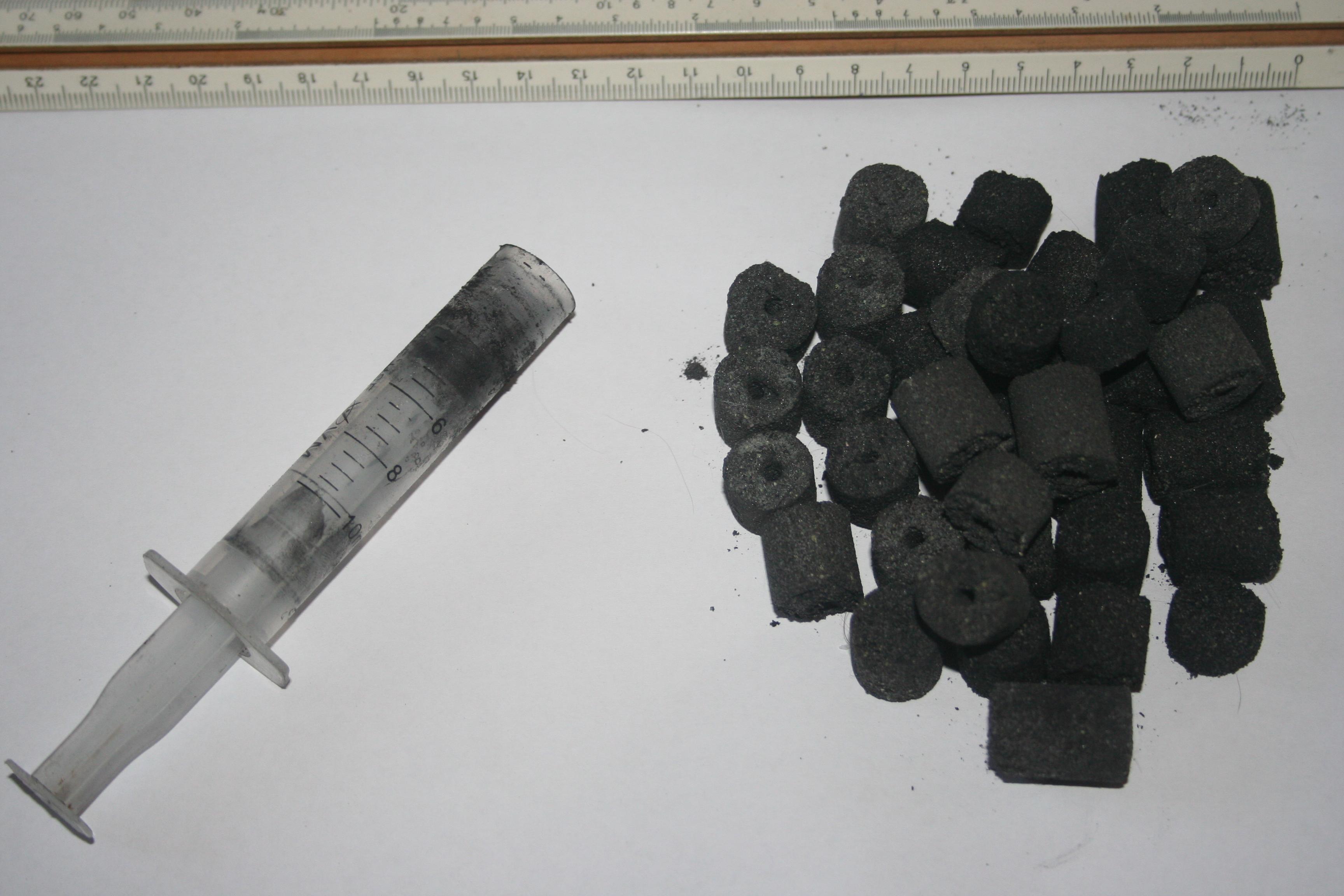

Начнем со шприца, ему надо отрезать кончик и кусок поршня (чтоб он был плоский, а не выпуклый) на словах трудно понять, смотрите фото. Шприц мы будем использовать как пресс-форму для звезд. В шприц будем накладывать тесто горючего состава для звезд (его приготовление рассмотрим чуть позже), прижимать шприц к металлической пластине (например, консервной банке) и сильно давить на поршень, потом поршнем выдавливаем звёздку на фольгу и сушим не менее двенадцать часов (а при использовании не смеси вода спирт 1 к 1, а воды, то вообще дней 5), после высыхания берем сверло (под диаметр стопина) и прямо рукой (не дрелью, иначе можно расколоть звездку!) сверлим звездку, и скоро получаем дырку, главное не торопиться и не давить. Теперь, зная диаметр звездок, сделаем пусковую трубу, важно знать, что звездка должна входить в нее с усилием, в моем случае я делал трубку наматывая бумагу с клеем на пробирку, заминанием нижнего края с клеем, и заматыванием изолентой, если сделать пусковую трубку слишком тонкой, то звездка может расколоться при заталкивании её в трубку, если трубка широкая, то звездка не взлетит высоко.

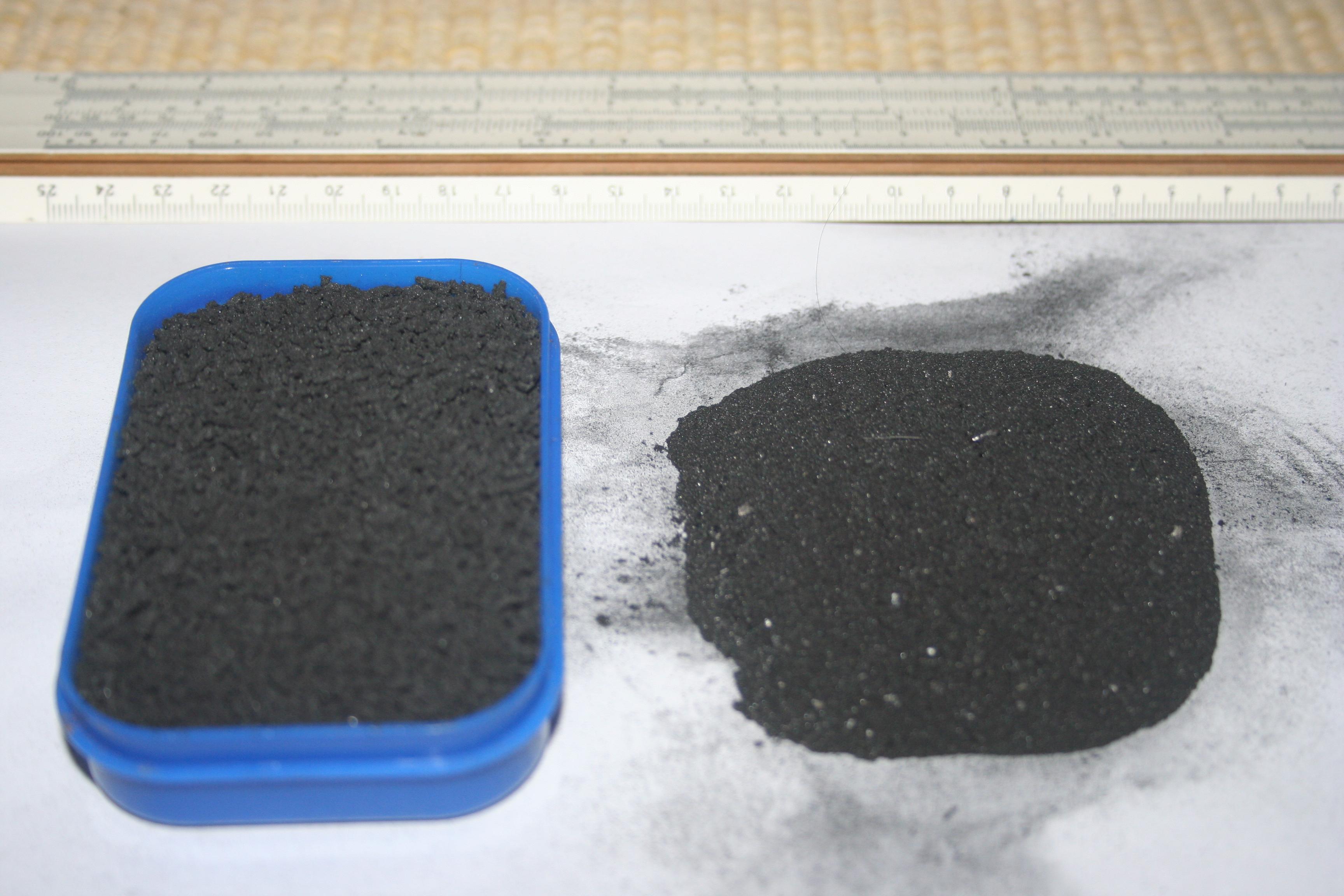

В качестве вышибного заряда будем использовать черный порох (можно использовать порох Бертолле, но с осторожностью (я бы не стал, хотя со мной он повел себя вполне адекватно)) надо сделать пороховую мякоть (калия нитрат 75%, уголь (лучше самодельный ольховый) 15%, сера 10%), смесь растереть в ступке до мелкого порошка (на одну загрузку не надо брать больше 10грамм, иначе будет трудно измельчить весь тщательно) после пороховую мякоть (сразу грамм 30 – 50) замешать смесью дистиллированная вода – спирт до состояния густого теста и протереть через сито из консервной банки в дне которой насверлены дырки сверлом 1,5, сито надо держать не над бумагой а над алюминиевой фольгой (после высыхания порох не придется отковыривать). Через 12 часов, когда порох подсохнет, помещаем его (за раз не менее 30-и грамм) в банку на 0,5 л, потрясем банку около минуты, в итоге крупные палочки пороха поломаются и мы получим хорошие гранулы, годные для вышибных зарядов.
Для приготовления звездок я использовал состав – нитрат калия 57% уголь 30% сера 13%, состав мелко толочь не нужно, иначе искры будут быстро сгорать, у меня даже остаются крупные частички угля (их можно видеть на фото), состав надо замешать до состояния густого теста клеящим раствором, которому отдать предпочтение – думайте сами. Для склеивания звездного состава хорошо подходит раствор канифоли в спирте, также раствор клея БФ, если использовать смесь спирт – вода (1 к 1) то канифоль не подходит, она не растворится, БФ растворяется плохо и частью сыплется в осадок, можно растворить клей ПВА, причем, не только в спирт содержащих растворах но и в воде. Еще я хотел сделать клеящую жидкость смешиванием крахмального клейстера со спиртом (1 к 1) но не вышло, при смешивании крахмал выпал в осадок. Вообще клеющее вещество нельзя переоценивать и лучше взять больше чем меньше, иначе при запуске звездку может расколоть (см видео "мортира - разрыв звездки")
Еще потребуется пороховой стопин, его легко приготовить опуская нитки ХБ в жидкое пороховое тесто и просушкой.
Вышибной заряд надо брать в количестве 1/2, 1/3, 1/4, лучше среднее.
На дно пусковой трубки надо насыпать вышибной заряд, опустить стопин, и по нему запихнуть звездку с центральным каналом, мы получим мортиру, а сделав несколько чередований - звездка, порох, звездка, порох... легко приготовить быстро-стреляющую римскую свечу. На новый год собираюсь сделать несколько связок (по 10 – 20 римских свечей) в которых свечи соединены одним стопином.
ТЕХНИКА БЕЗОПАСНОСТИ – При поджигании иметь защитные очки, а длину стопина делать длиннее, нежели короче, если погода безветренная, часть стопина можно сэкономить пропарафиняной нитью (нить ХБ (желательно потолще) на несколько секунд опустить в распловленный парафин). Находится надо на расстоянии не менее 7 – 10м от стартовой площадки. Втыкать стартовые трубки нужно очень плотно в снег, я поставил одну римскую свечу в сугроб, в итоге звездки взлетали не высоко, и под наклоном, а стартовую площадку пришлось доставать с самого низу сугроба (см видео – "римская свеча - неудачный запуск"), а если свеча упадет набок, то есть некоторая опасность что звездка попадет в человека. Не используйте одну стартовую трубку более трёх раз.
