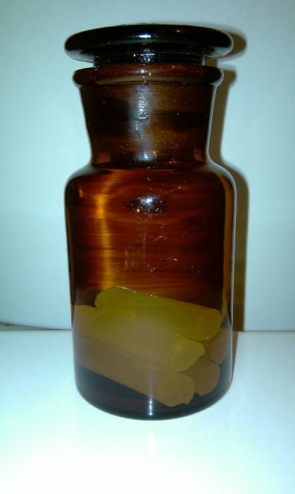

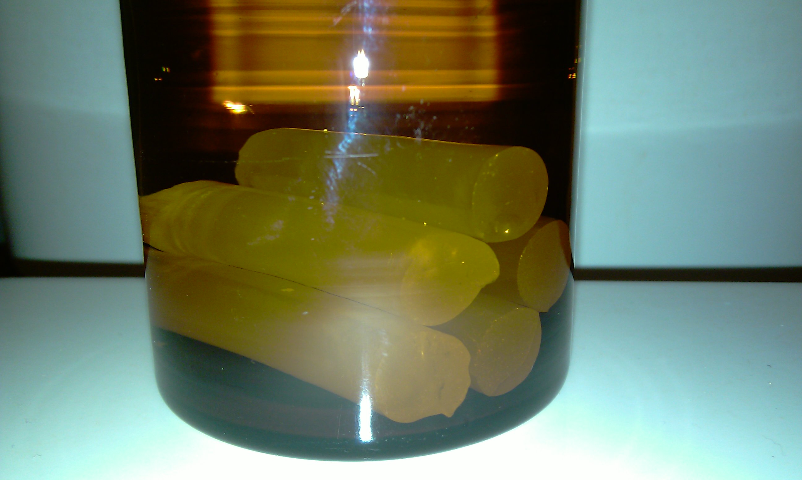

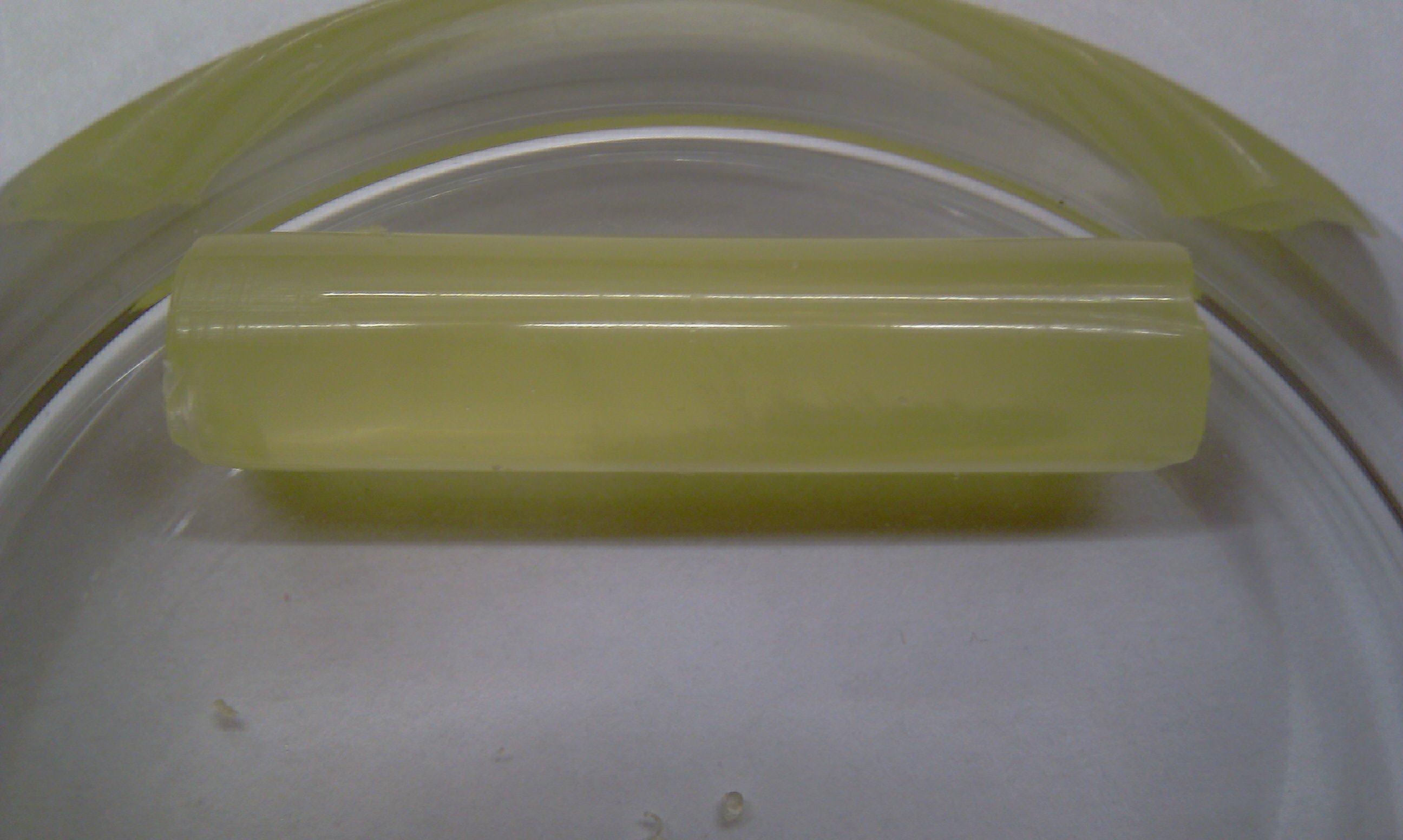

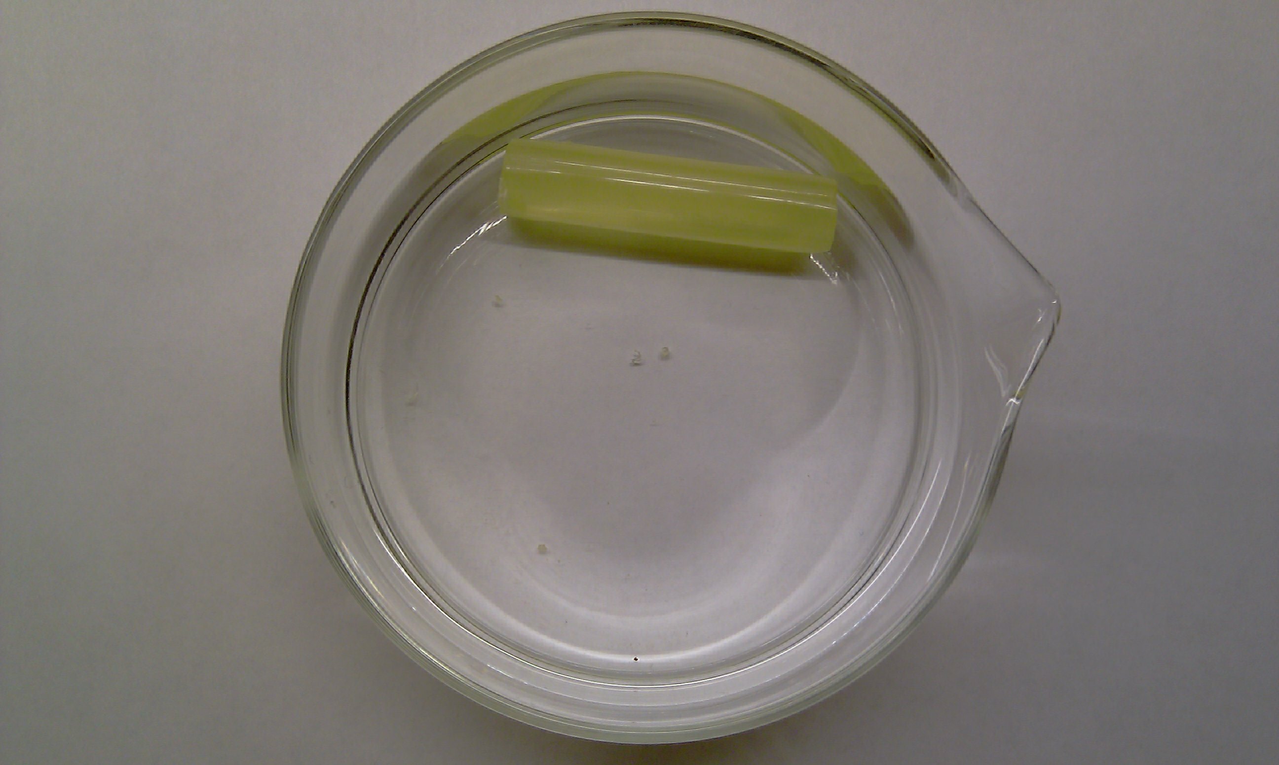

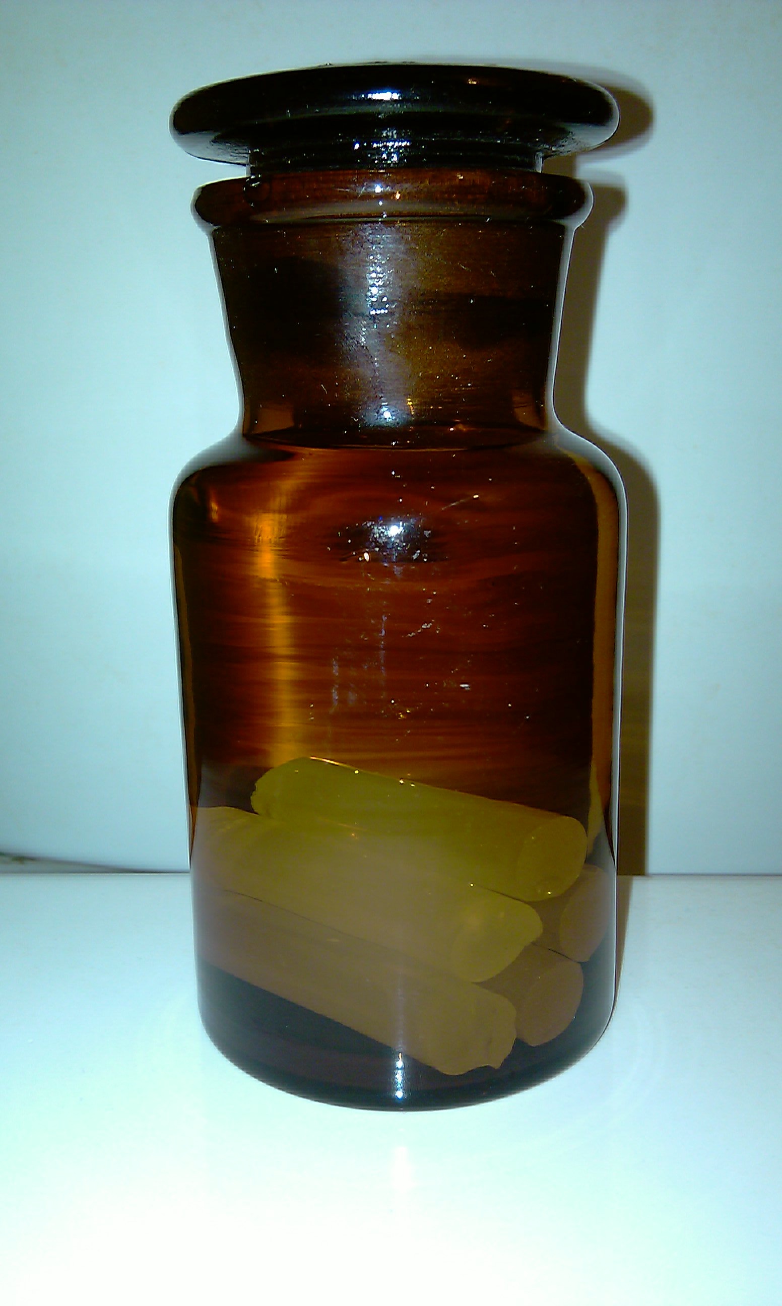

Формировал палочку, заполняя расплавленным под водой фосфором 5 мл шприц, который не обрезал. Затем помещал шприц в стакан с холодной водой и после затвердевания фосфора срезал у шприца торец и выдавливал палочку.
File comment: К сожалению, слишком быстро он успевает приобрести желтоватый оттенок.
File comment: 5 палочек объёмом по 5.5 мл, что в сумме составляет 50 граммам белого фосфора.

Спасибо Ивану Николаевичу за подробные консультации и советы!!! Долго надоедал ему со своими вопросами касательно разных деталей. :)
 Post subject: Re: Фосфор и его аллотропные модификации
PostPosted: 10 Dec 2012 00:02
Да не за что. Какой из меня консультант :ap: .
Хороший фосфор получился. Чистый :ay:

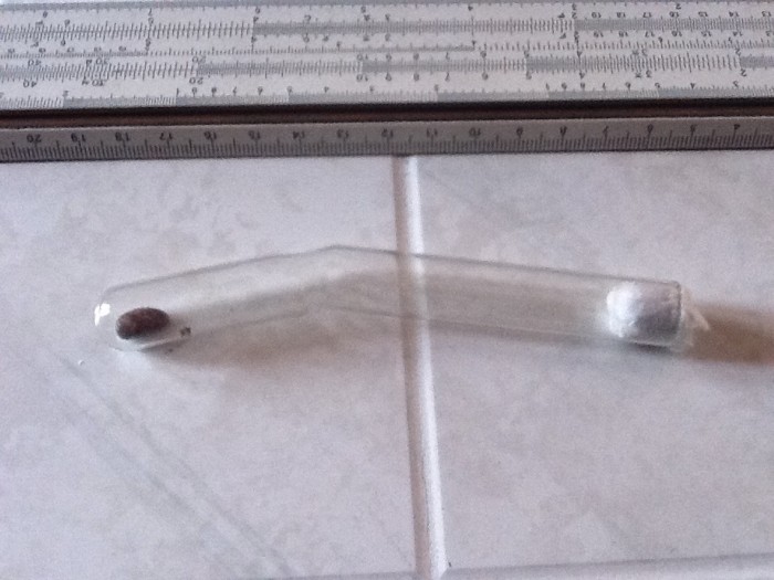

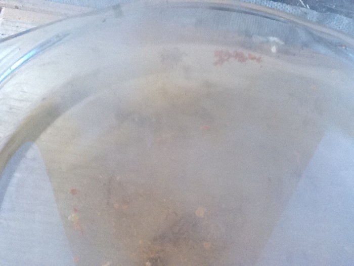

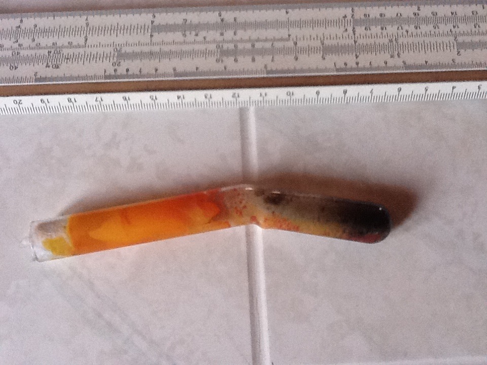

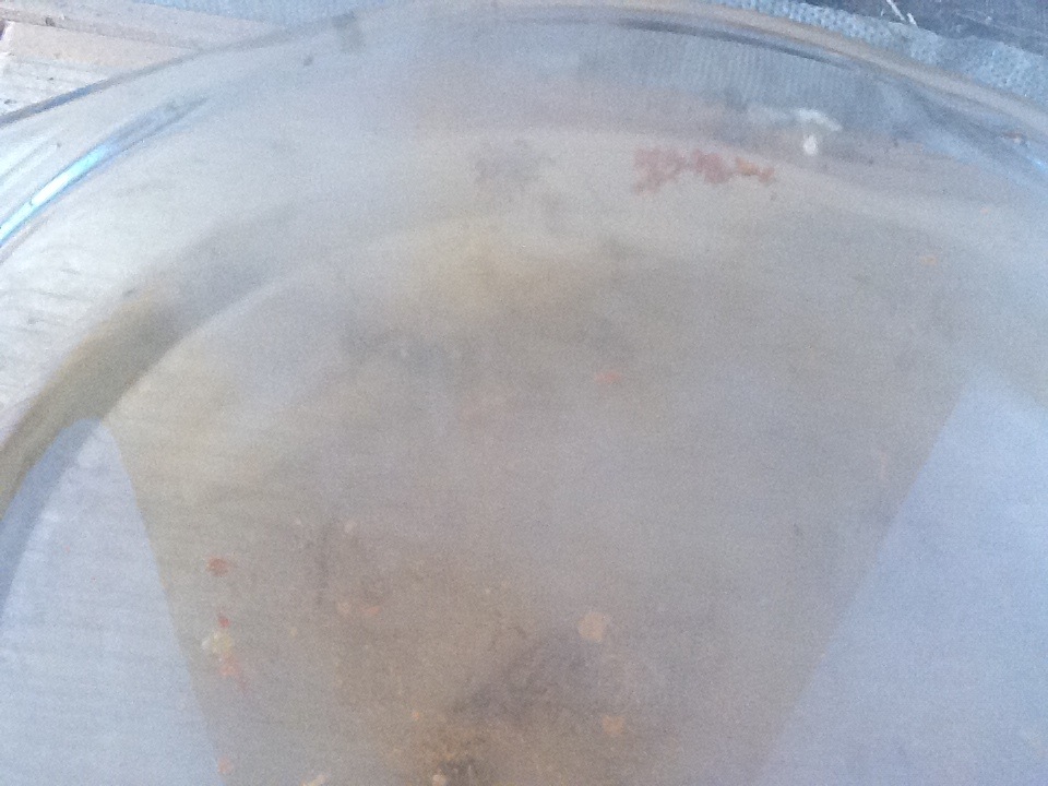

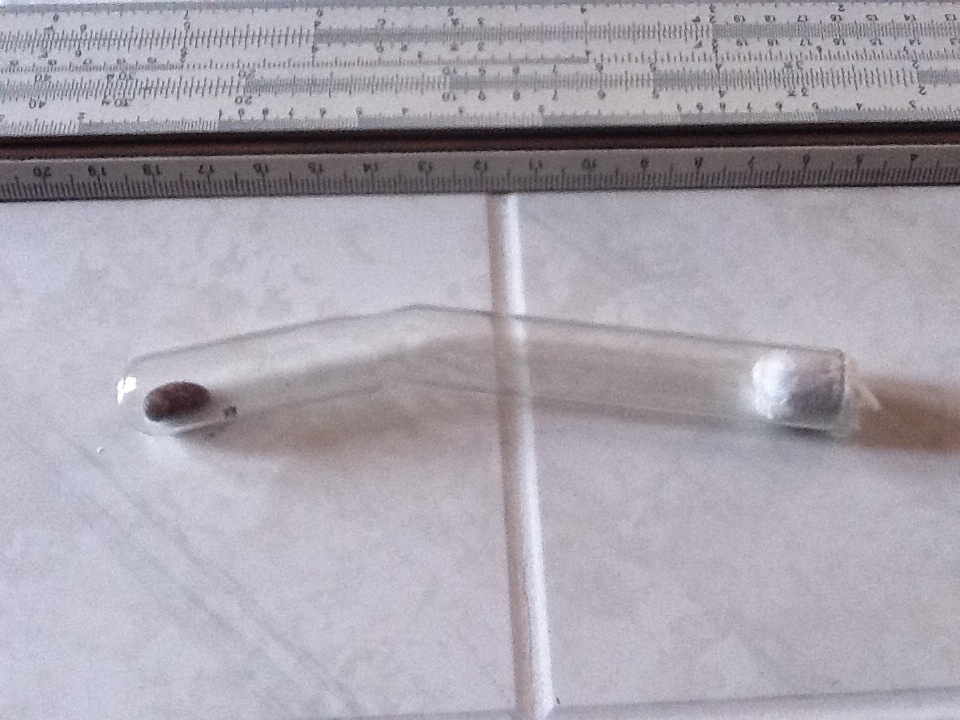

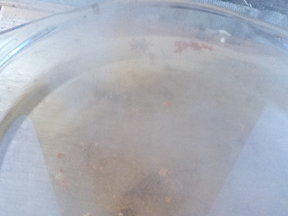

Решил сублимировать немного фосфора (ради очистки), согнул пробирку, положил в один конец кусочек белого фосфора (с 30-и коробков), нагрел, фосфор испарился и сконденсировался в другой части пробирки. Нагрел в стеклянной кастрюльке воду, опустил в нее пробирку и начал потряхивать, фосфор тонкой "пленкой" стал отслаиваться, но не плавился, если крупинка такой фосфорной "пленки" всплывет, то через несколько секунд она загорается. Почему так получилось, у меня подозрение что фосфор частично стал красным, но как? :ai:
P.S. Как оказалось, в фосфоре со спичечных коробков примесей не так уж и много (я думал будет больше).
PostPosted: 25 Dec 2012 16:18
Posts: 69233
К сожалению, фосфор - не иод: примеси (другие компоненты спичечных "терок") также дают газообразные продукты, которые конденсируются вместе с белым фосфором (загрязняя его).
Насчет перехода части белого фосфора в красный - вопрос спорный. Если там есть красный фосфор, то ровно столько, чтобы можно было сказать, что он есть. Для полного превращения нужен нагрев при хорошем давлении.

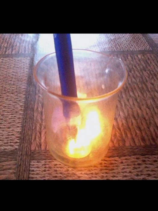

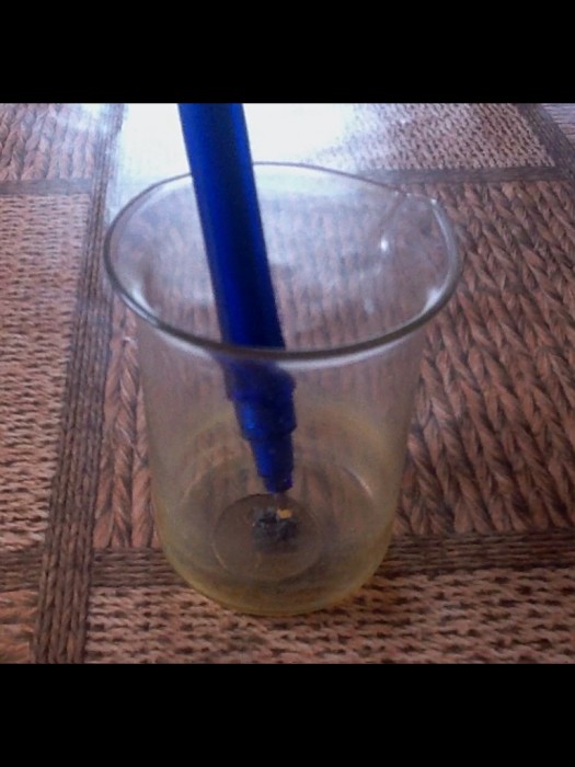

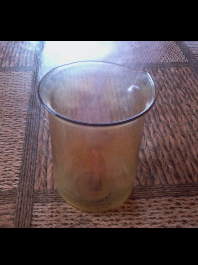

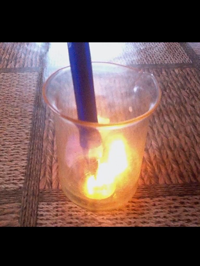

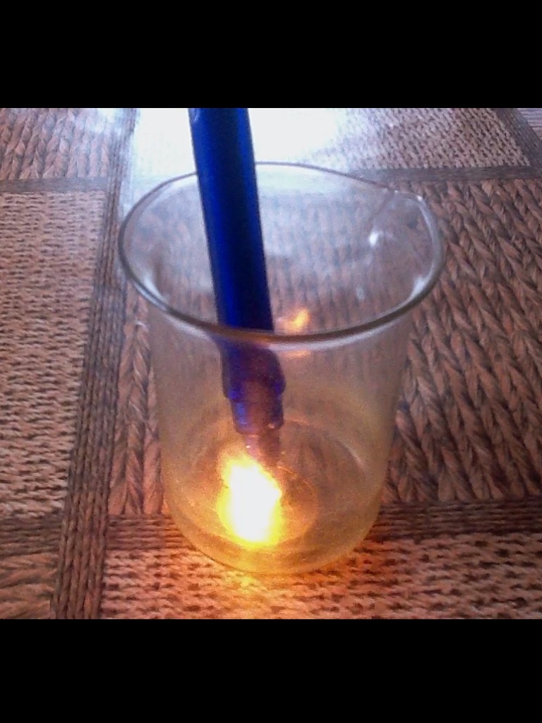

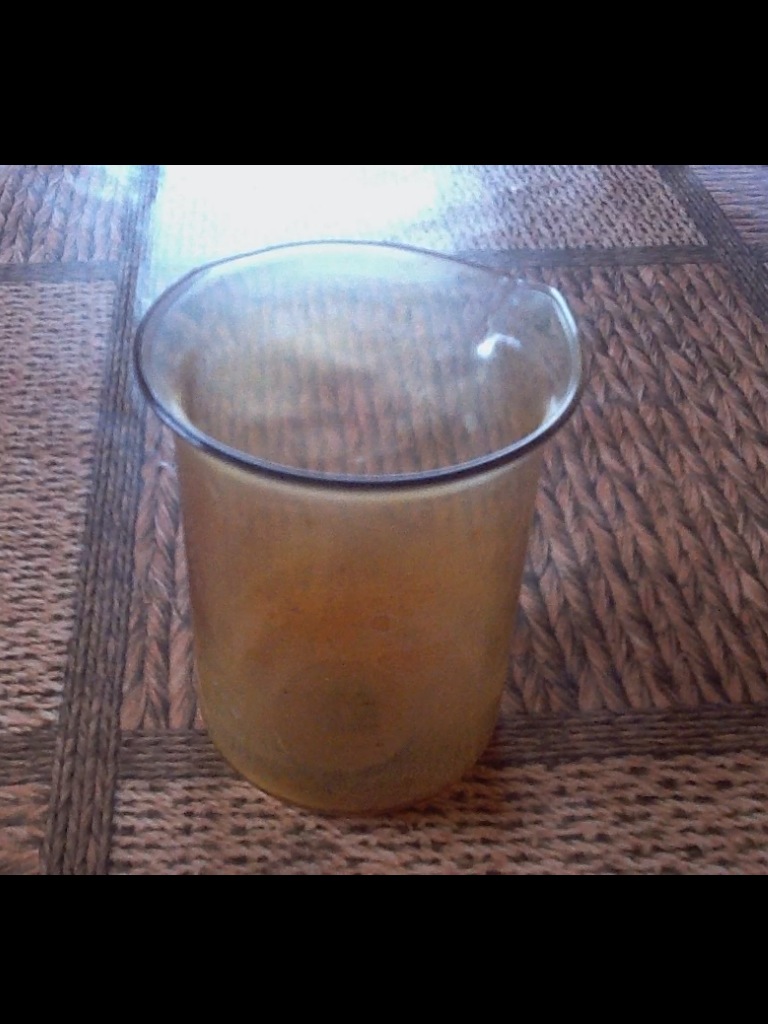

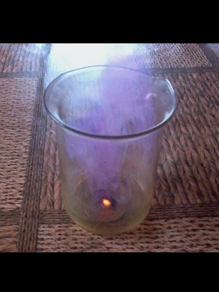

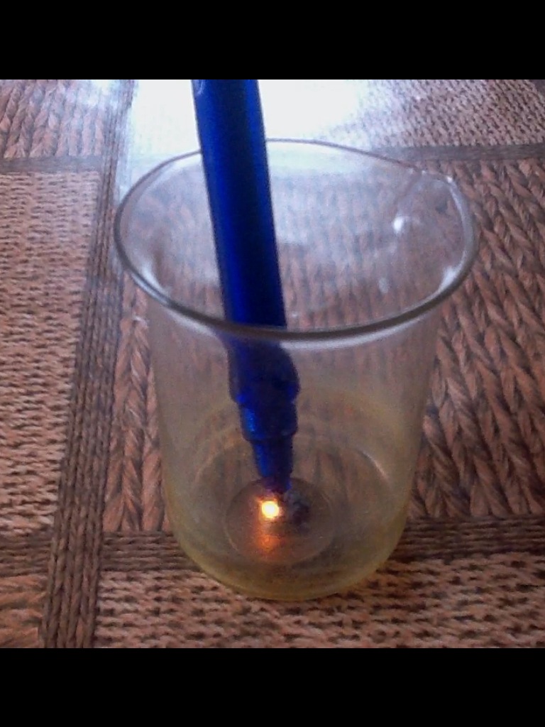

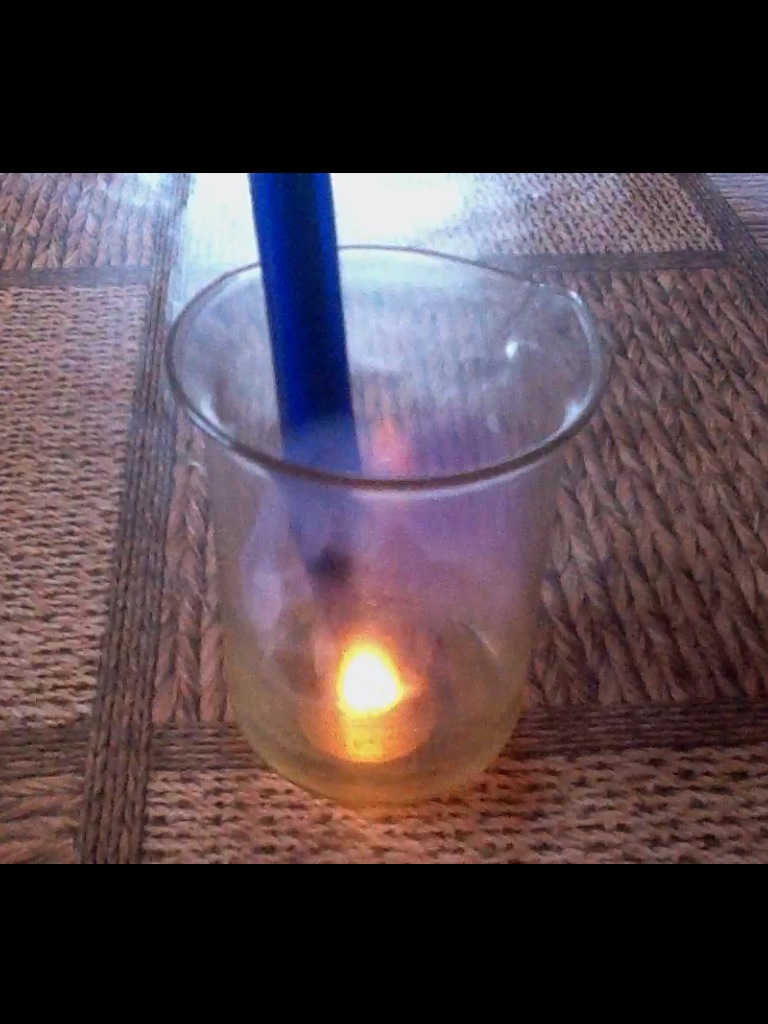

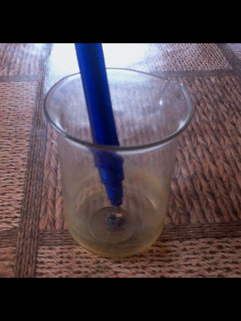

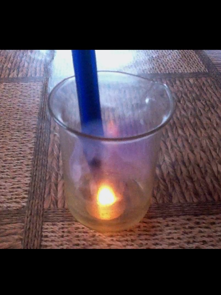

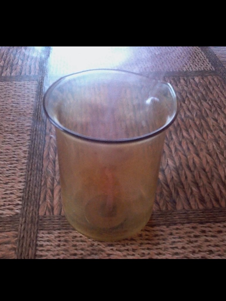

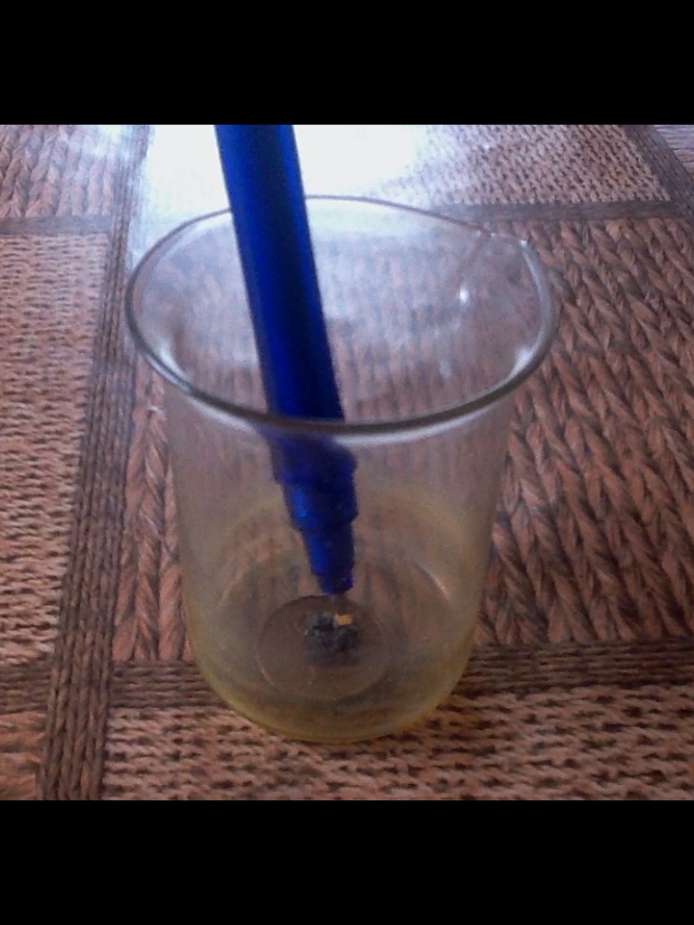

Решил повторить опыт имеющийся в видео-архиве. Взял стаканчик, на дно положил монету на которую насыпал примерно 0,5 грамма мелкорастертого йода. Отщипнул кусочек белого фосфора размером примерно 1 - 1,5 мм, (полученного со спичечных "терок"). Кусочек фосфора положил на салфетку (для просушки) и решил снять этот опыт (хотя не собирался). Кусочек фосфора пристал к пинцету и я понял, что не смогу скинуть его в стаканчик (вернее, смогу, но только вместе с пинцетом), тогда я взял ручку (которая попалась под руку) подцепил ей фосфор и опустил в стаканчик.
Думал, что фосфор сперва полежит на йоде, прежде чем загореться, но едва фосфор коснулся йода как первый вспыхнул. Сперва я был немного озадачен (когда я опускал кусочек белого фосфора в бутылку с кислородом, вспыхнул он только секунд через 5 - 7).
Теперь возникает желание сделать пародию на запал Кибальчича, только вместо смеси бертолетовой соли и сахара, горючий состав с добавкой йода, а вместо серной кислоты крупинку фосфора.
