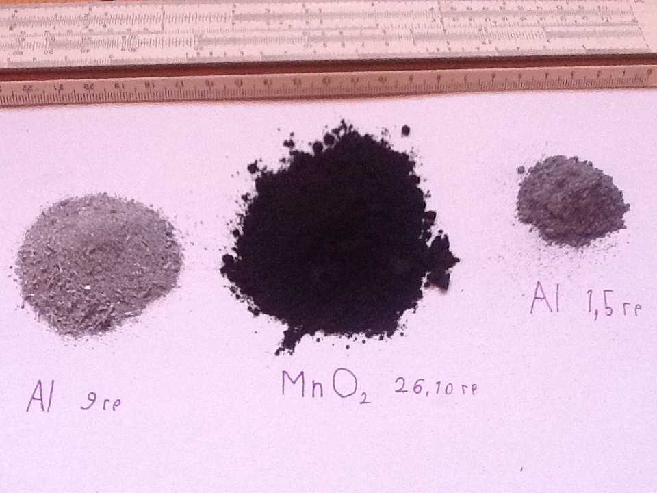

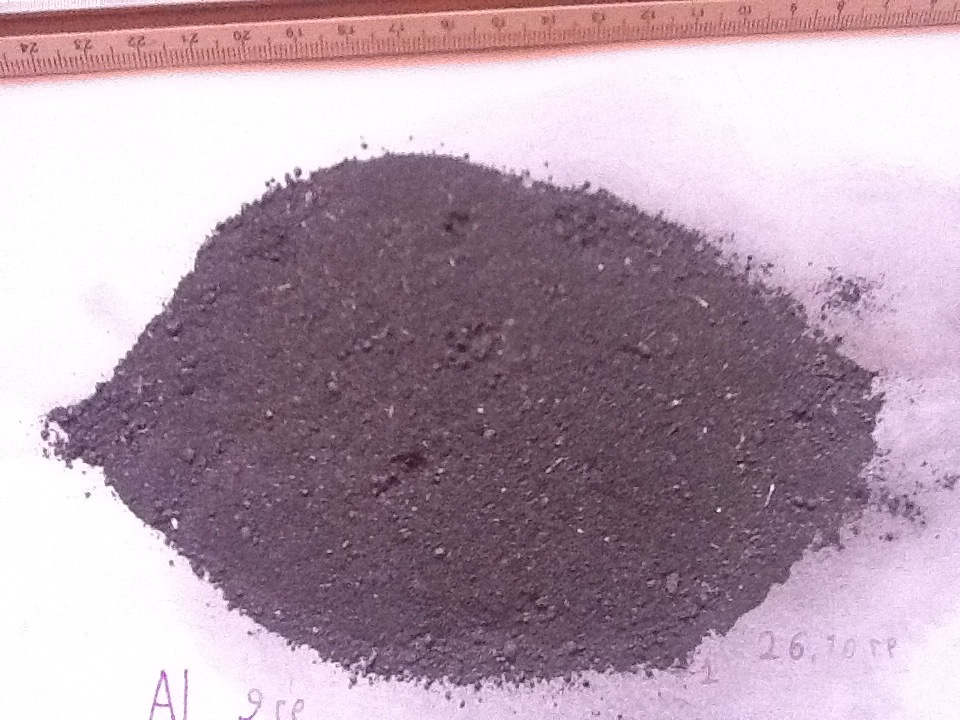

 Post subject: Re: Получение марганца
PostPosted: 02 Jan 2013 19:40

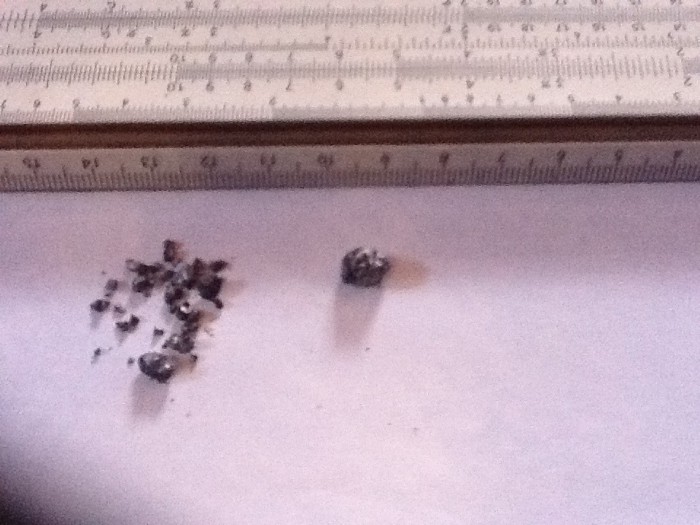

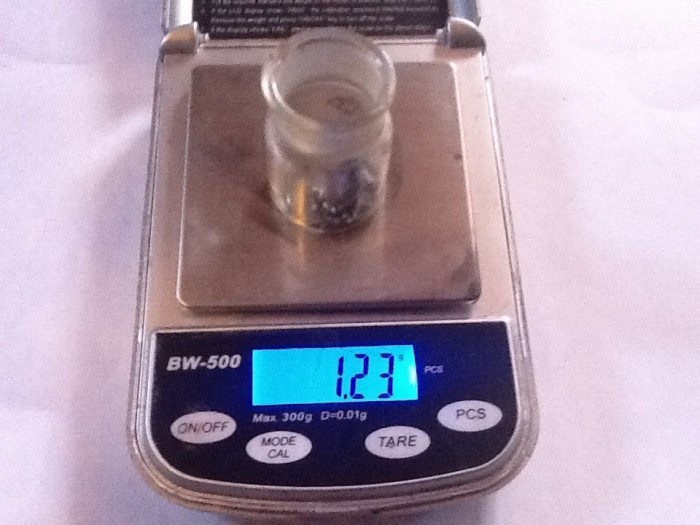

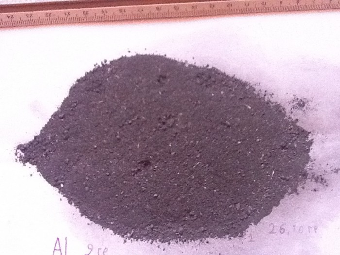

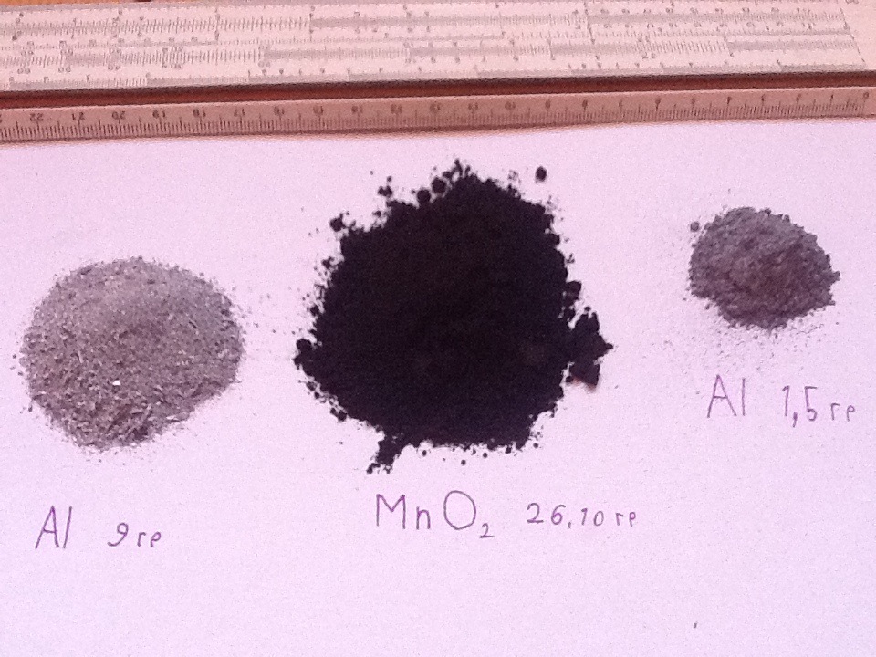

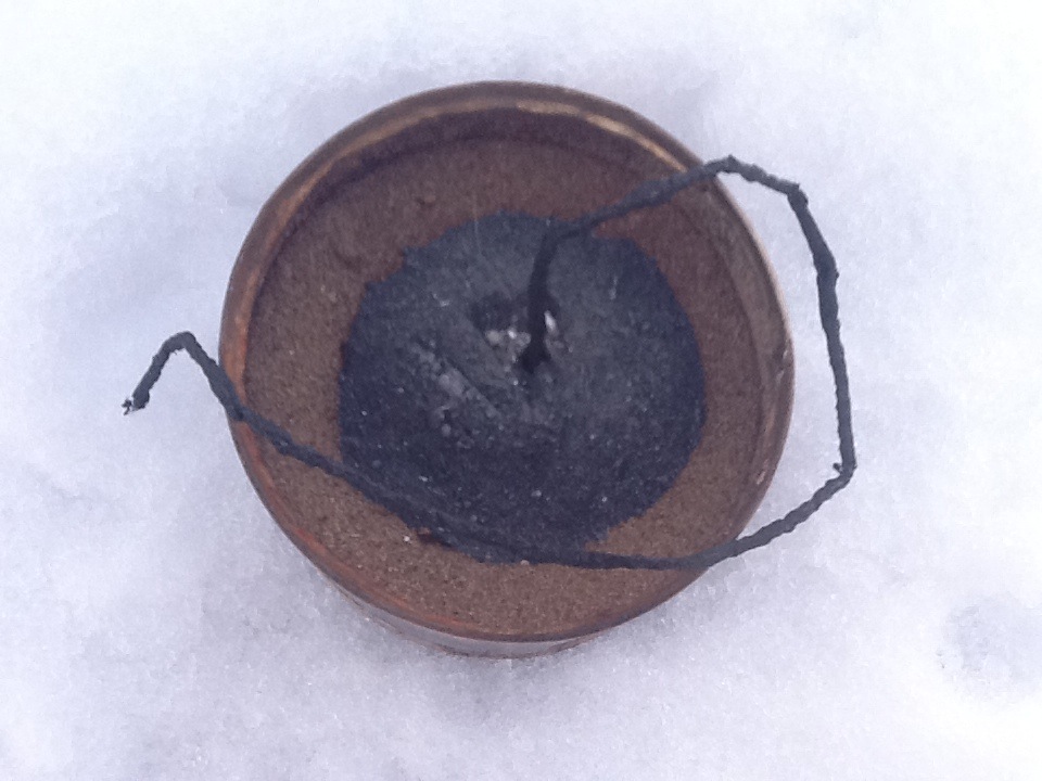

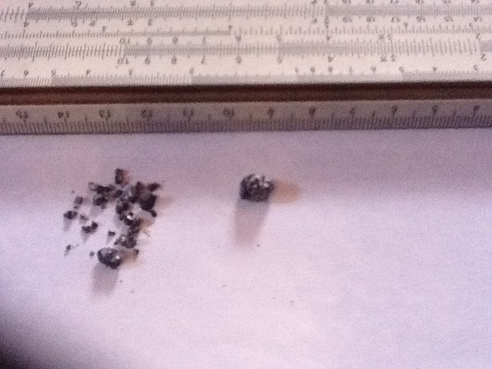

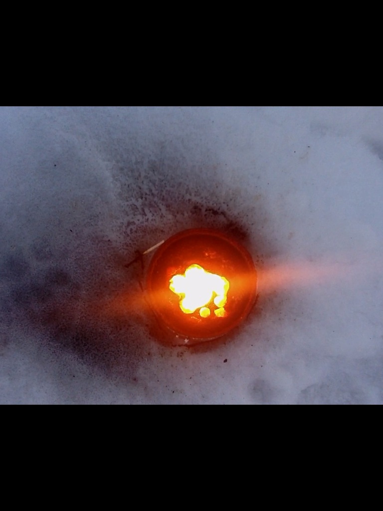

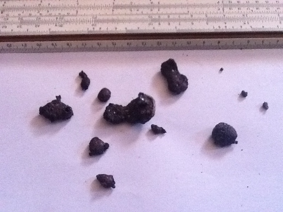

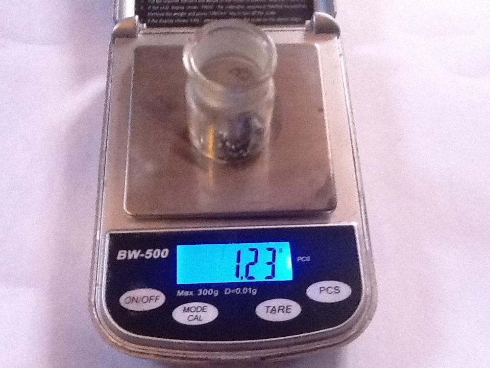

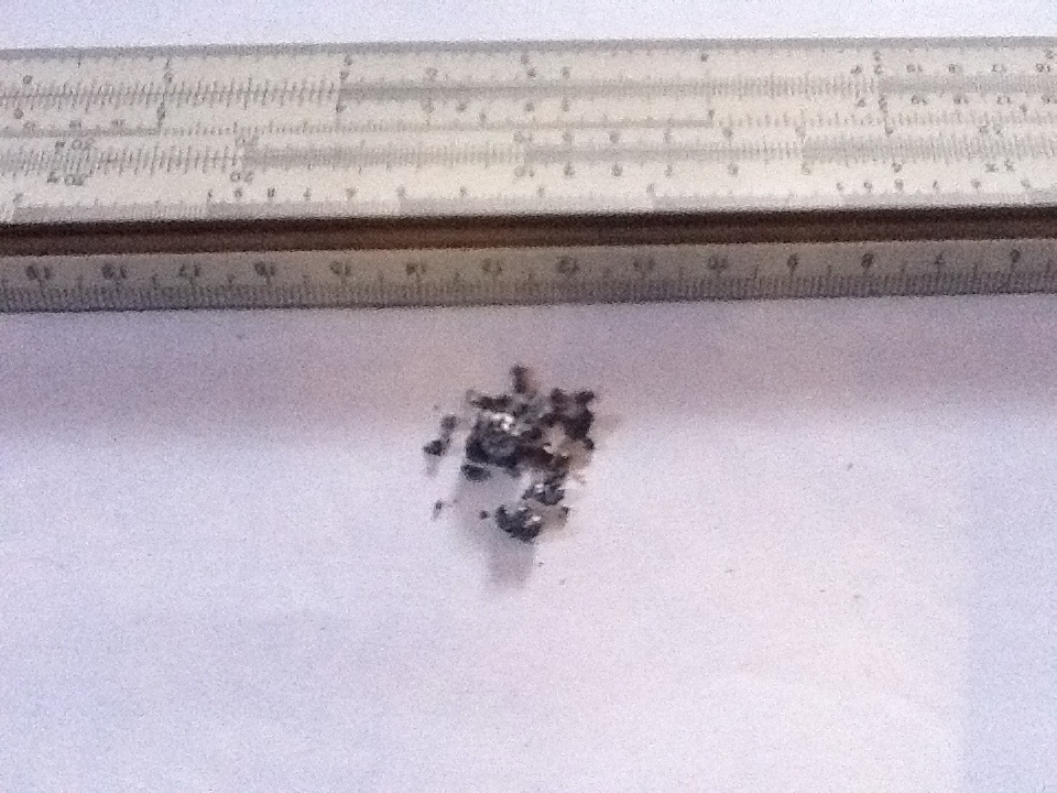

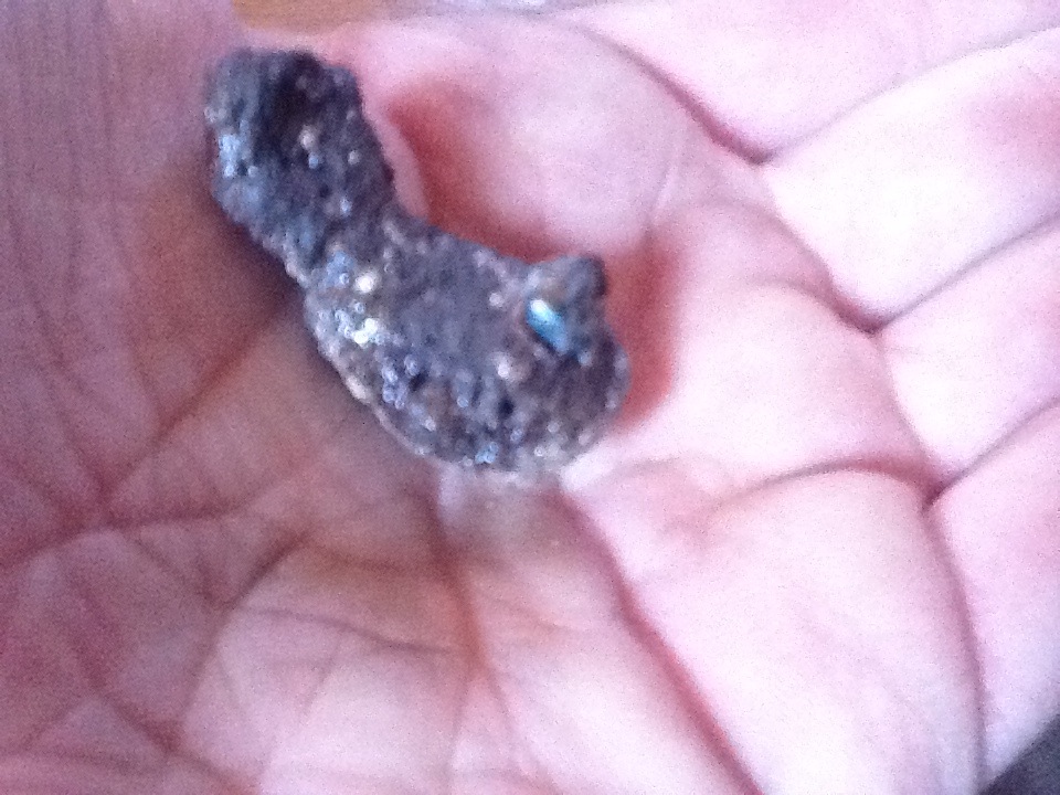

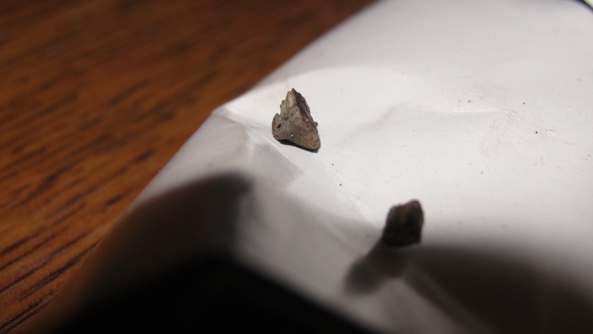

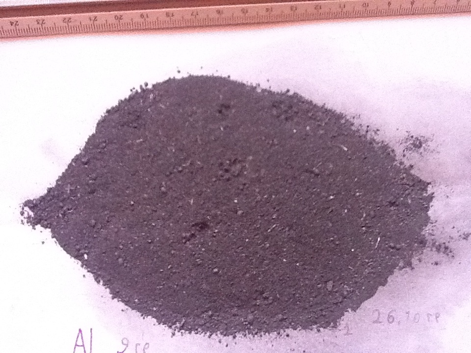

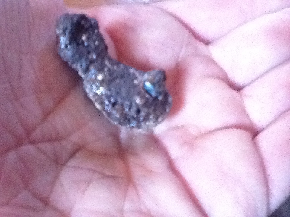

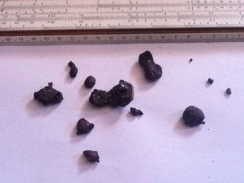

Получил немного марганца. Сделал смесь из 9грамм алюминия (опилки из ложки натертой на станке), 26,1грамма окиси марганца ("Ч") и (для более охотного протекания реакции) 1,5грамма серебрянки.
Смесь насыпал в консервную банку с песком (в песке углубление), на вершину насыпал немного относительно крупных кусочков магния, поставил стопин.
Когда смесь сгорела и остыл шлак, можно было заметить приличные количества мелких крупинок марганца.
Шлак раздробил молотком и извлек крупные частички марганца, потом собрал немного мелких (которые освободились сами), металл довольно хрупкий (я частично при разбивании шлака раздробил сам металл). Мелкие крупинки (1мм и меньше) я выбивать не стал, взвесил выделенный металл, получилось 1,23 грамма. Всего получилось грамма 2 - 3, но эту хрупкую крупу извлечь не реально.
В теории, если термитной смеси взять грамм 200 - 300, то большая часть марганца соберется в крупные капли, а еще лучше взять 500 грамм смеси, но зачем столько марганца?
Вообще, для этого термита надо брать крупный порошок алюминия, а если и использовать серебрянку, то только в виде добавки (совсем мало). Термит на серебрянке сгорит очень быстро и марганец не успеет сплавиться в крупинки, которые можно извлечь.
File comment: Компоненты

File comment: Крупный кусок марганца в шлаке
File comment: Марганец

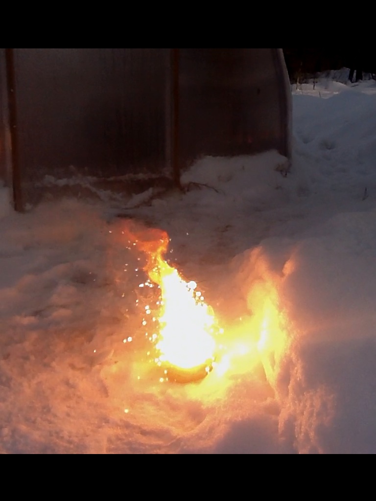

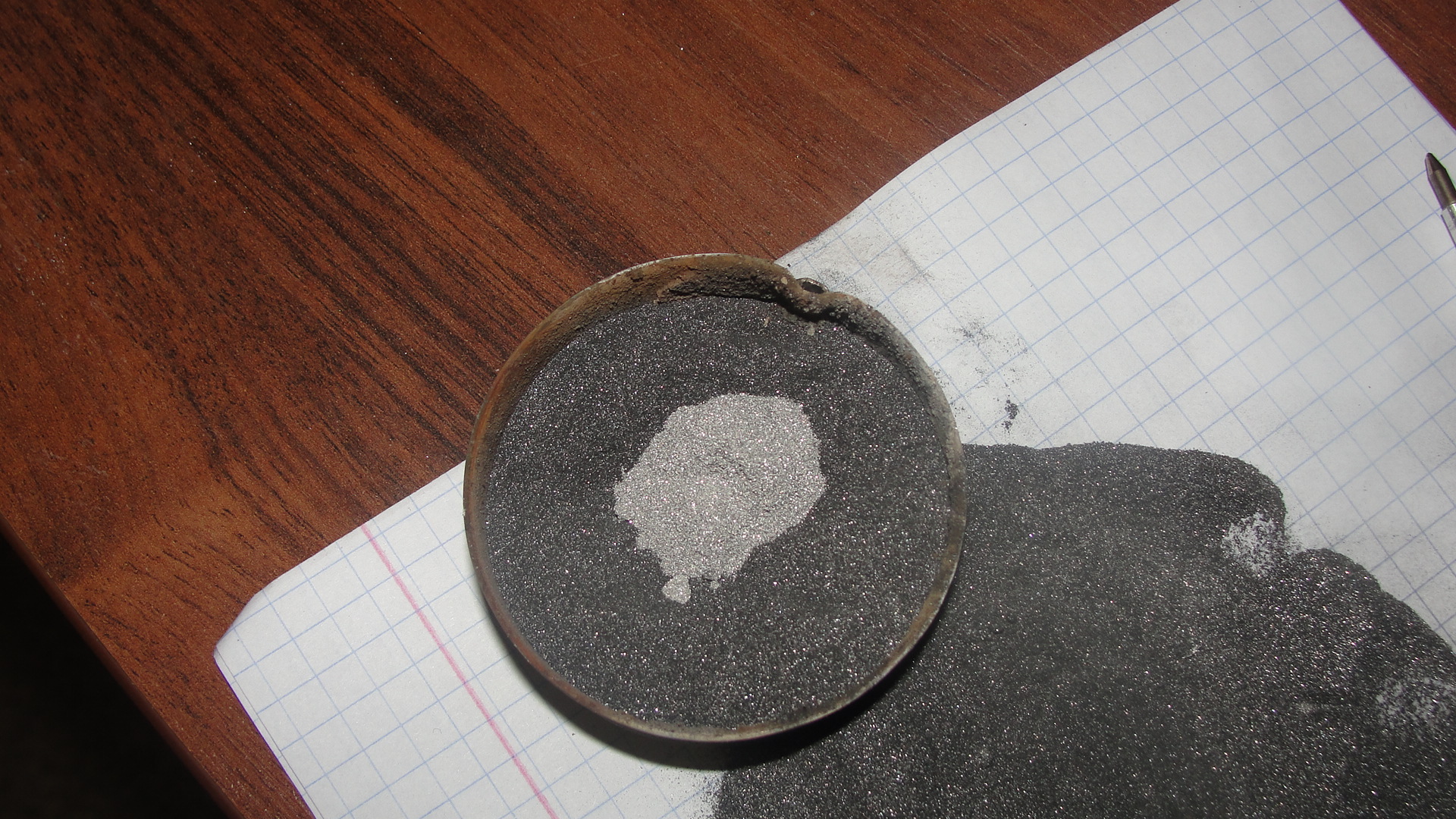

Вообщем попробовал получить марганец мангиетермией, все пропорции взял по уравнению, разве что магний взял в недостатке. Смесь состояла из 30гр оксида марганца 4 и приблизительно 12 гр магния. Естественно алюминий мацать ради опилок мне было лень, да и времени у меня не так много, все таки к олимпиаде готовится надо. Вообщем ничего хорошего я не ожидал от такой смеси и что то получить тоже не расчитывал, ведь температуру магний тут дает маленькую, естественно этого не хватит, чтобы расплавить марганец. После поджигания смесь возгорелась со звуком и через секунду погасла, но вспышкой это я бы не назвал.
Ничего не получилось, но на стенках снаружи, после "вспышки" остались странные капли, их я снял и кинул в "солянку", началось шипение и шарик аж бегал по поверхности. Этот шлак был очень хрупкий, но твердый ( подходит, под описание марганца ), но его совсем мало, думаю пару миллиграмм. Щас у меня его еще немного осталось, жаль, что весь оксид марганца перевел.
Мой девиз, это девиз криворукого химика - главное процесс! :ag: Ну зато получился красивый термит! огромный столб огня и все в дыму, красотень :ay:
Фото шлака, смеси и видео реакции с "солянкой" прилагаются. Видео магниетермии вышло 55 мгб. не стал грузить, т.к больше 50 сюда не загрузишь, обрезать не умею.

Магний я бы не использовал, теплоту сгорания он дает более высокую, чем алюминий, но оксид магния не плавится (в отличии от алюминия), поэтому крупные капли марганца обнаружить вряд ли удастся. Вообще, точить алюминий напильником, это уже прошлый век, купите заточный станок с каменными дисками, ложку алюминиевую за 30 минут стирает.
P.S. Сейчас посчитал, у меня термит горел секунд 11 - 15, и потом еще секунд пять шлак был в жидком (но густом) состоянии.
P.P.S. А какие опыты можно с марганцем провести?

Я думал, что магний дает по аналогии с термитом ( Mg Fe2O3 ) тоже меньшую температуру, чем алюминий.
Я школьник, у меня деньги все на реактивы уходят, а уж заточный станок с каменными дисками для меня что то дорогое.
К стати, после горения этой смеси у меня остался светло - коричневый шлак.
С марганцем ничего интересного не проделаешь, это типичный металл средней активности ( хотя реагирует с водой при нагревании ). Можете кинуть кусочек в конц. азотную кислоту и узнать, какой оксид азота выделится, хотя итак ясно, что выделится NO2. Ну думаю самые интересные реакции с такими кол - вами марганца будут с кислотами.
