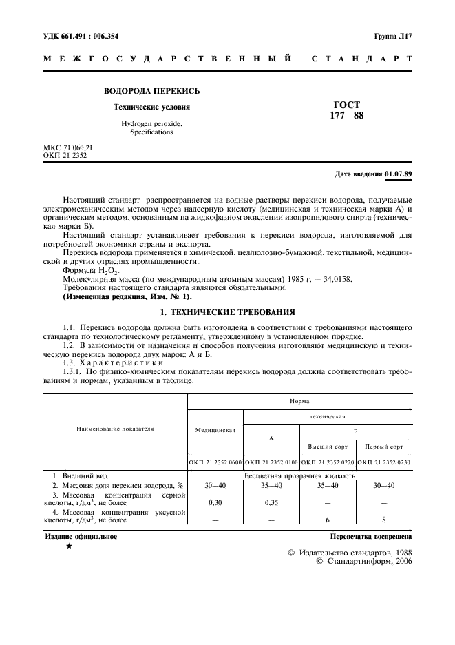

Как стабилизируют пергидроль (30%) под маркой "техническая"? Что и в каком количестве туда добавляют? (Ничего путного не нагуглил, а ГОСТы только про ХЧ и ЧДА)...
 Post subject: Re: Стабилизированная перекись водорода
PostPosted: 04 Jan 2013 04:27
Posts: 69257
Фосфорную или серную кислоты.
PostPosted: 04 Jan 2013 04:35
Joined: 26 Nov 2012 15:58
Posts: 24
А в каком количестве? Пробовал бумажкой универсального индикатора - pH почти нейтральный, минимум 6. По идее тут должны быть только какие-то следы кислоты.
PostPosted: 04 Jan 2013 16:46
Универсальный индикатор - это смесь нескольких. Некоторые обесцвечиваются перекисью, надо сначала разложить пробу.
PostPosted: 05 Jan 2013 03:31
Вопросик в тему. А что используют для стабилизации 3% (аптечной) перекиси водорода?
PostPosted: 05 Jan 2013 04:02
Posts: 69257
Это та же перекись - ее просто разводят дистиллятом и фасуют.
Кстати, в ГОСТ 177-88 Водорода перекись. Технические условия количество серной кислоты четко указано:
- главное не полениться посмотреть.
