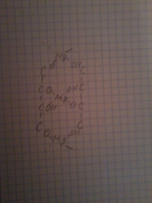

А возможно ли образование полимера со связью через магний?

Хімік-кун: "А возможно ли образование полимера со связью через магний?"
Смотря какой полимер интересует.
"...Соединение Mg(СН3)2 представляет собой нелетучий полимер, нерастворимый в углеводородах и лишь немного растворимый в эфире. Его структура очень похожа на структуру Ве(СН3)2; геометрические параметры таковы: Mg-C 0,224 нм, Mg-C-Mg 75°, C-Mg-C 105°, Mg---Mg 0,272 нм и О---С (поперек мостика) 0,357 нм."
Вспомним также обширнейшие классы алюмо-магниевых и просто магниевых силикатов - по сути, тоже полимеры, только неорганические (например, хризотил-асбест, тальк...)

Типо вод такого

В твердом виде - еще куда не шло, но в растворе такого не будет точно. В любом случае, если вопрос вас интересует - нужно искать в литературе. Гадать можно долго.

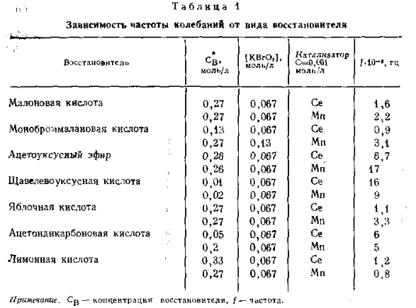

Нашел любопытную информацию:
Неужели в реакции Белоусова-Жаботинского можно заменить малоновую кислоту на лимонную?
И случаем не получится заменить бромат на хлорат или перекись водорода?
Бромат на хлорат - вряд ли, малоновую на лимонную - нужно пробовать, но реакция довольно капризная: она и с теми веществами, что в рецептуре, получается далеко не всегда.

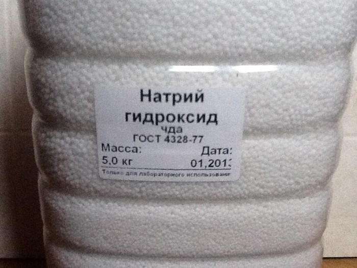

Привезли реактивы. Не понял, что означает нижняя строчка - "только для лабораторного пользования"? Продали то частному лицу.

PostPosted: 24 Jan 2013 19:36
Posts: 69307
Вероятно имеется в виду, что применение в пищевой промышленности не допускается. Вероятно также, что это дословный перевод английской или китайской этикетки - у нас так не пишут (по крайней мере, - не писали).
Не ПЭТФ ли это бутылка? Если да - рекомендую пересыпать в полиэтиленовую - влажная щелочь съест ПЭТФ за милую душу.
PostPosted: 24 Jan 2013 19:46
Не знаю, канистра на 5л, пластик совершенно прозрачный. Как можно отличить ПЭТФ от всех остальных?
PostPosted: 24 Jan 2013 20:37
А не лучше будет если в большую стеклянную банку с навинчивающейся металлической крышкой?
Вероятно, так же думал олень, проектировавший фиксаналы гидроксида натрия и стандарты рН с гидроксидом магния.
З.Ы. Не храните щелочь в стекле - полипропилен/полиэтилен намноооого лучше.
