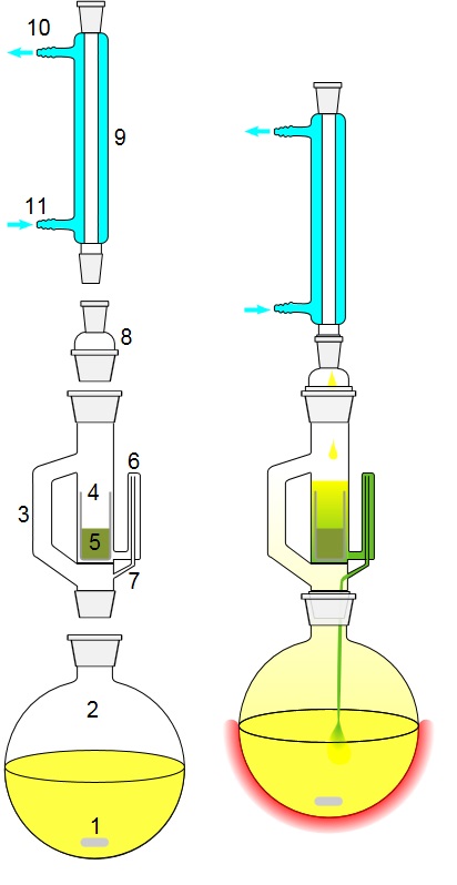

Экстрактор Сокслета
1. Якорь магнитной мешалки
2. Колба для кипячения экстрагента
3. Трубка для паров растворителя
4. Патрон из пористого материала
5. Сухая смесь
6. Сифон
7. Слив сифона
8. Шлифовой переходник
9. Обратный холодильник
10, 11. Патрубки для холодной воды

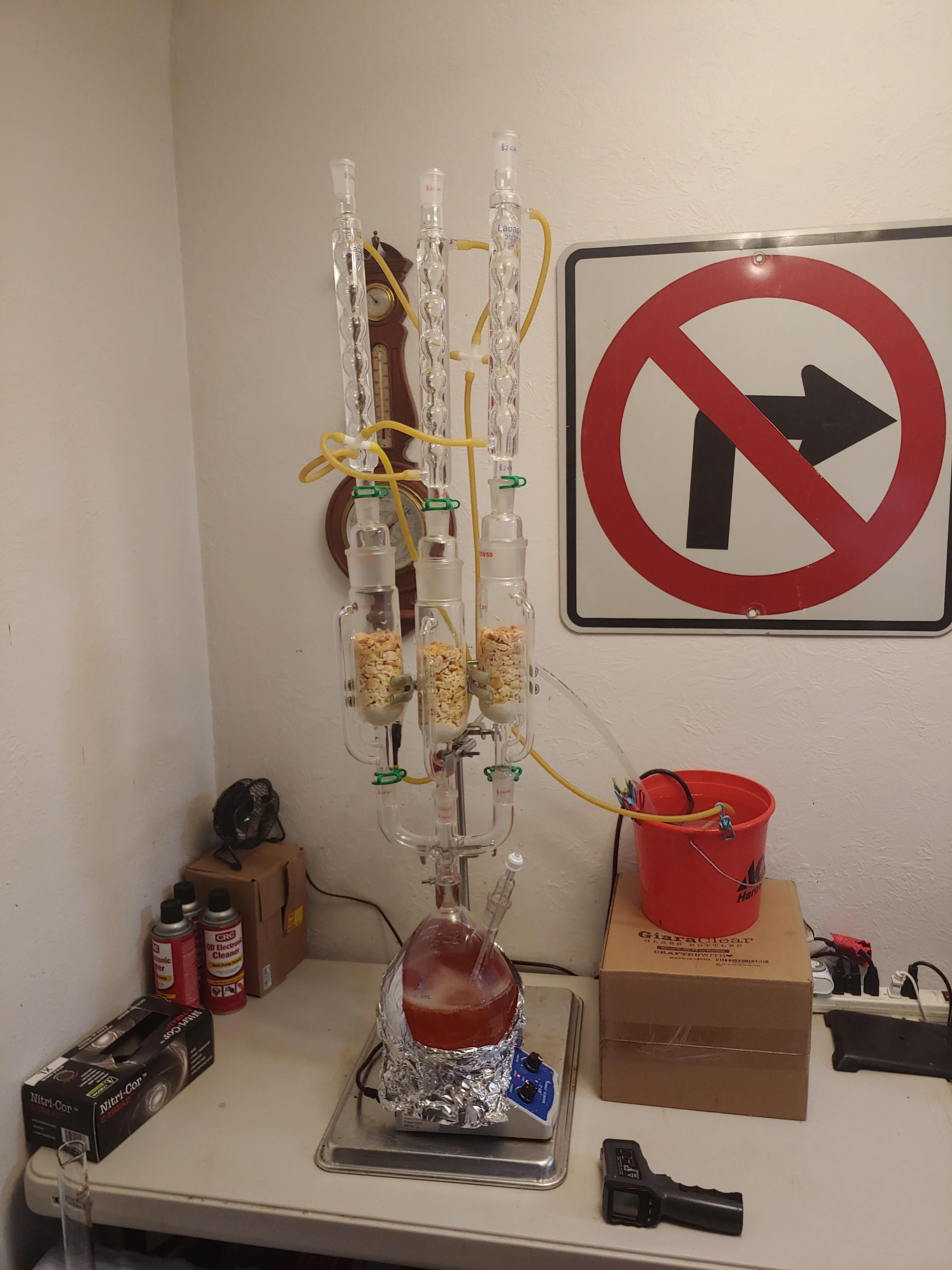

"Тройная" экстракция чеснока метанолом в аппарате Сокслета
Triple soxhlet extraction of garlic with methanol
 Post subject: Re: Аппарат Сокслета (экстрактор Сокслета; Soxhlet extractor
PostPosted: 16 Jun 2021 16:25
Posts: 7052
По-моему, городить такое на двухлитровую колбу довольно бессмысленно. Вряд ли будет сильно эффективнее, чем с одним сокслетом. Лучше поставить три колбы на три печки.
