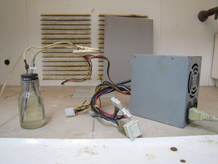

Опыты с гремучим газом
Получение гремучего газа электролизом (электролизер №1) ч.1
http://chemistry-chemists.com/N3_2013/C ... -P1-1.html
 Post subject: Re: Водород, опыты с водородом
PostPosted: 23 Feb 2013 22:20
А я еще подумал, откуда такой цвет веселый у электролита :)
По поводу материала анода. Если в качестве электролита использовать раствор серной кислоты, анод можно сделать из полоски листового свинца.
Еще было бы интересно усовершенствовать конструкцию для раздельного сбора водорода и кислорода. например, две бутылки с электродами в общем тазике.

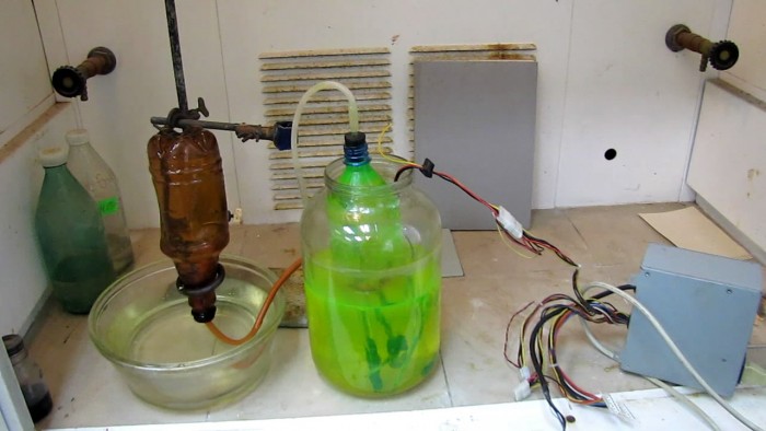

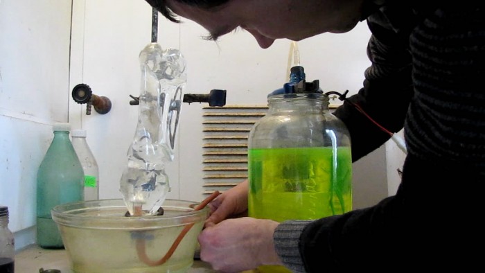

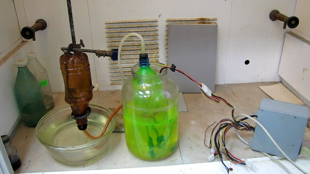

Сода или сульфат натрия - гораздо худший вариант, чем кислота или щелочь. Насчет немного другой конструкции - как раз сегодня закончил вторую часть статьи:
Получение гремучего газа электролизом (электролизер №2) ч.2
http://chemistry-chemists.com/N3_2013/C ... -P1-2.html
Количество вариаций на тему почти безгранично.

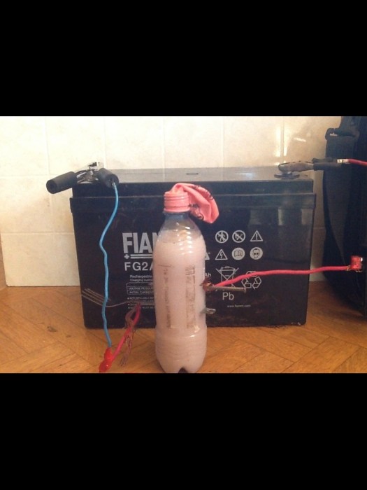

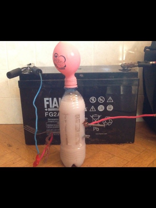

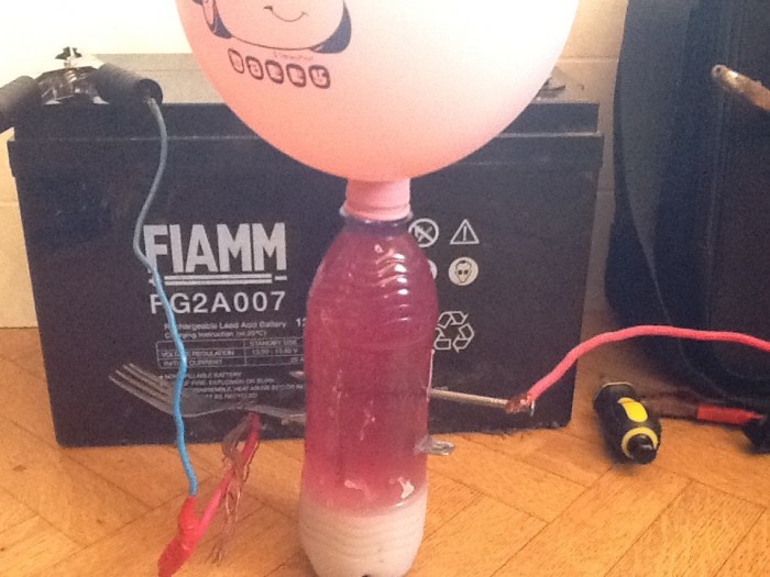

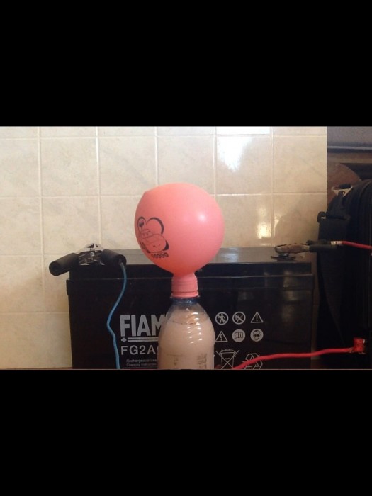

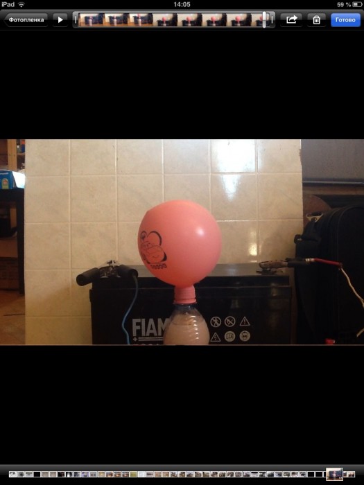

Решил тоже сделать установку для получения гремучего газа "на скорую руку", из вилки, гвоздя, бутылки, клея "момент" и крепкого раствора кальцинированной соды. Тем более, что сейчас у меня блок питания (аккумулятор) значительно более мощный чем раньше.
Надул шарик. Под конец (минут через 15) электролит (который почему-то окрасился в малиновый цвет) закипел.
Потом шарик применил "по назначению" - взорвал, но не расчитал, и поставил камеру слишком далеко.
PostPosted: 25 Feb 2013 17:45
А из чего электроды? Чисто теоретически мог образоватся феррат, но как практически - кто его знает.
PostPosted: 25 Feb 2013 19:10
Плюс - вилка (нержавейка). Минус - гвоздь обычный, (возможно оцинкованный).

Камеру желательно установить на расстоянии в 1.5-2 м (с точки зрения безопасности можно и ближе, но тогда взрыв может не полностью попасть в кадр.)
Вспышка видна значительно лучше в сумерках.
PostPosted: 25 Feb 2013 20:55
Это точно, а у нас в момент "опыта" было очень яркое солнце, я даже не мог разобрать по экрану куда "смотрит" камера.

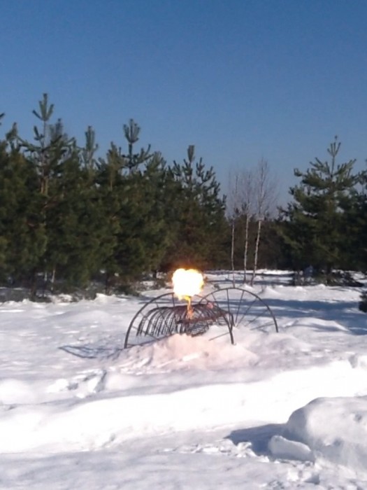

Взрыв гремучего газа в ПЭТФ бутылке (1.5 и 6 л) ч.4
http://chemistry-chemists.com/N3_2013/C ... -P1-4.html
Взрыв воздушного шарика с гремучим газом
http://chemistry-chemists.com/N3_2013/C ... -P1-5.html

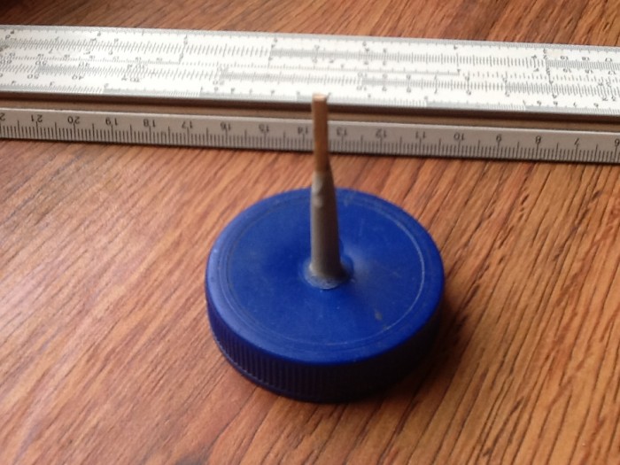

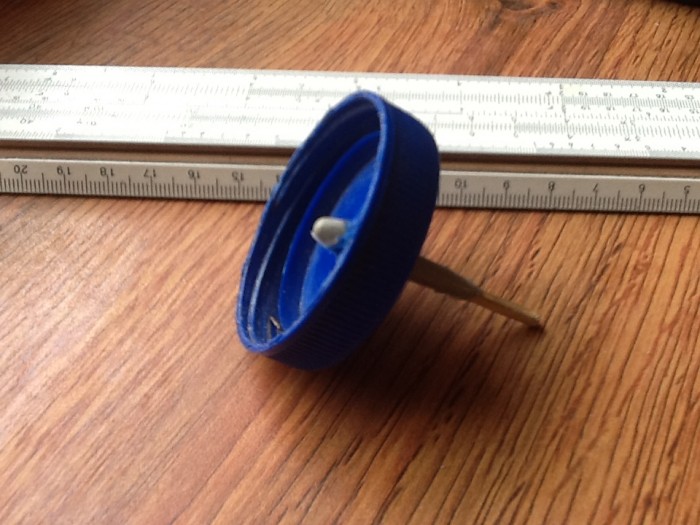

Решил тоже 6 литровую канистру взорвать. Для воспламенения буду использовать охотничью спичку вклеенную в пробку (для безопасности к спичке ещё и стопин привяжу). А до этого просто выходил на улицу, откручивал пробку и быстро заклеивал горлышко скотчем, ставил кусок пропарафининой верёвки (длинной сантиметров 5), поджигал и отходил, примерно через минуту огонь добирался до скотча, и происходил взрыв.
Р.S. Если хотите чтоб сосуд с водородом разорвало, то лучше взять не бутылку, а картонную коробку (например, из под сока).
Учтите, что гремучий газ легче воздуха: в момент, когда бутылка (канистра) открыта, она должна быть перевернута дном вверх. Очень важно, чтобы спичка была вставлена сквозь пробку герметично - иначе возможен взрыв в момент поджигания. Так что стопин для дополнительной перестраховки просто необходим.
PostPosted: 28 Feb 2013 20:37
Спичку с обоих сторон тщательно промазал клеем, для проверки потом накрутил её на канистру и сдавил бока, если и протекает, то очень и очень медленно.
Только что как раз поставил канистру наполняться.
