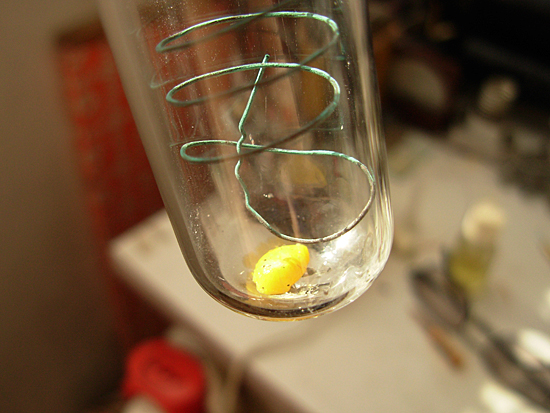

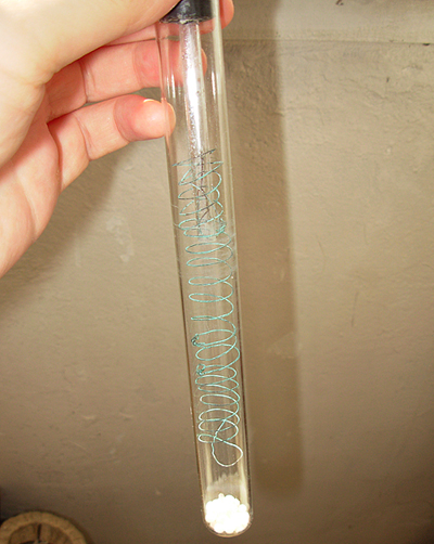

Мой простейший озонатор:
Пробирку опускаю в стакан с водой, служащей вторым электродом.
В присутствии озона щелочь краснеет, а бумажка, смоченная скипидаром начинает давать белый дым.

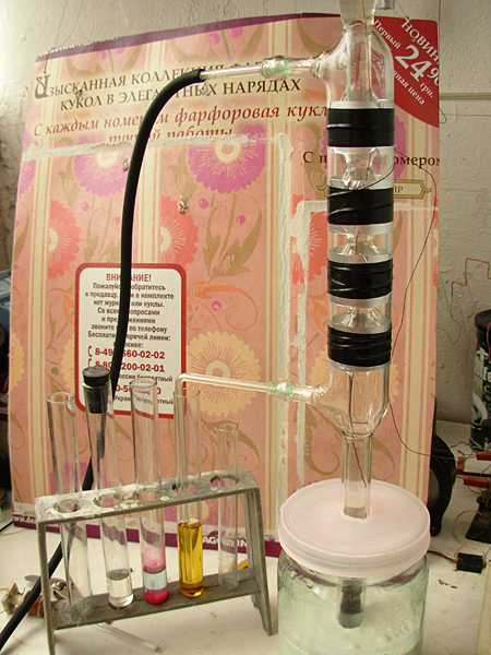

Вот более совершенная конструкция из шарикового холодильника, напряжение 5000 вольт.

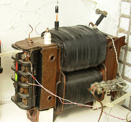

Posts: 5
Источник сделан из трансформатора 220/12 В 250 Вт. Обмотка на 12 вольт удалена, вместо нее намотана другая с большим числом витков.

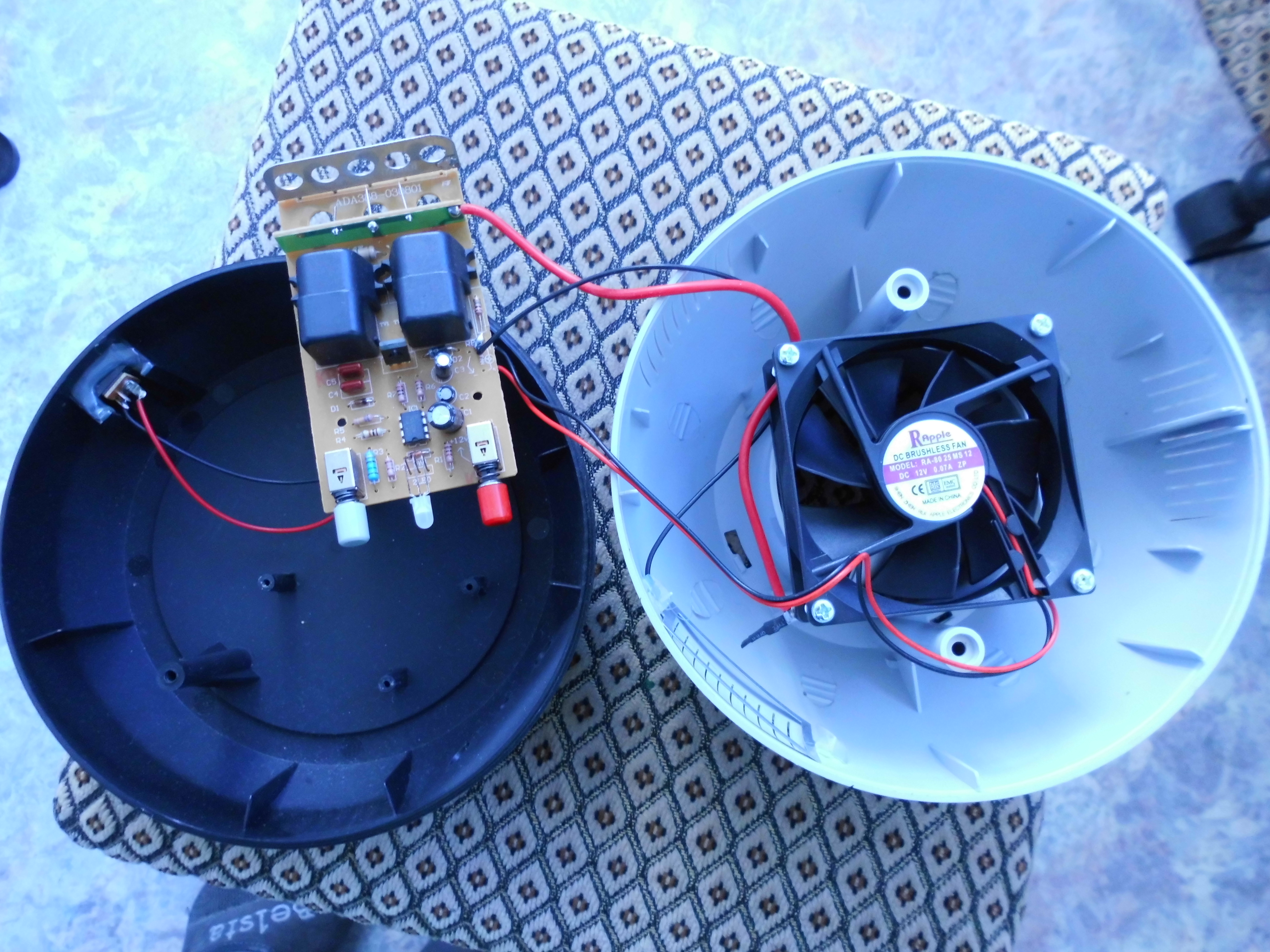

Отдали за ненадобностью китайскую фиговину, названную озонатором. Вскрыл, потому как не верил что там есть что-то кроме вентилятора. Однако, есть. Сам прибор содержит на себе аж две кнопки - включения, и переключатель с положениями, промаркированными как "O1" "O3". Внутри устройство выглядит так:

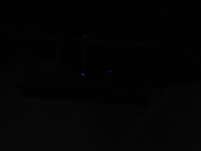

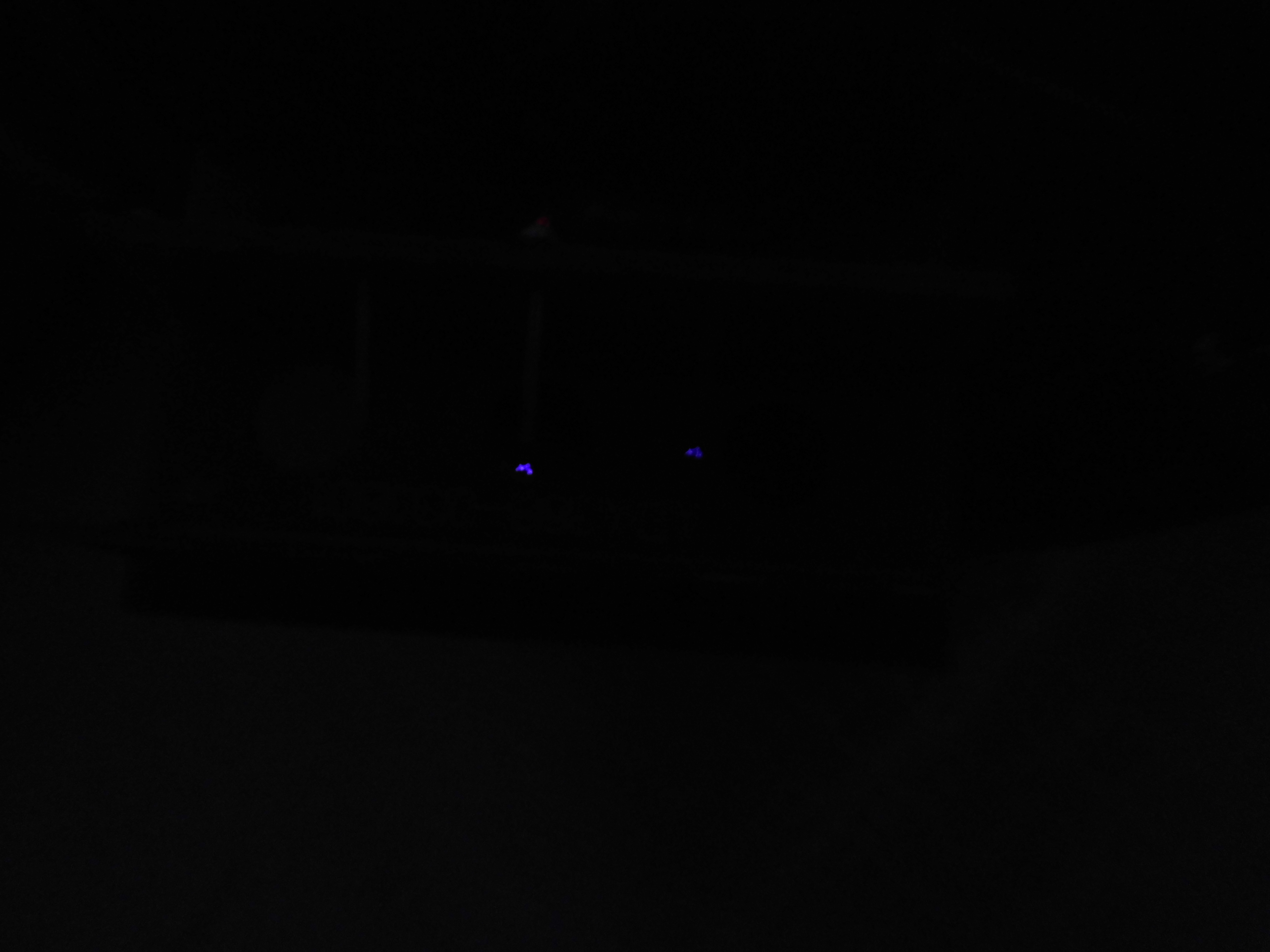

Видны электроды на плате и рамка там, где выходит воздух. В режими генерации озона на электродах четко видно свечение:

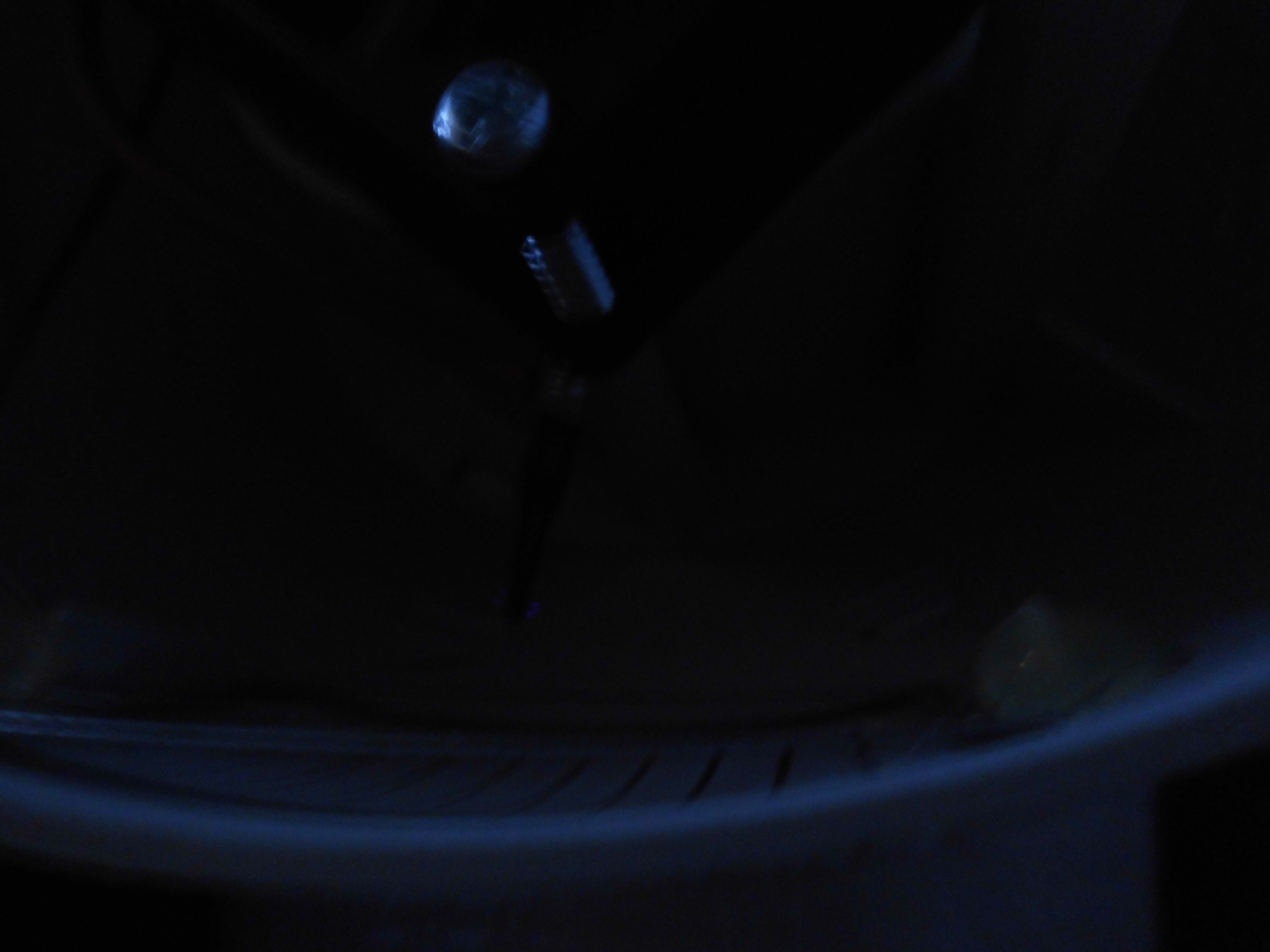

В режиме "O1" электроды на плате выключаются, но небольшое свечение заметно у элетрода возле рамки:
Интересно, неужели сия китайская фиговина зажигает тлеющий разряд? Озоном она действительно попахивает ощутимо в процессе работы. И что, интересно, она делает в энтом самом режиме "O1"?

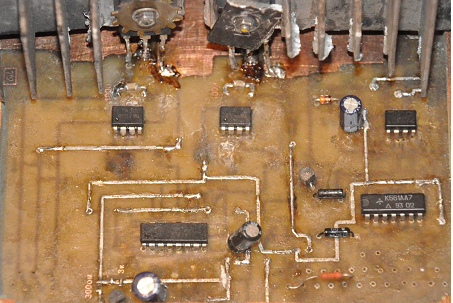

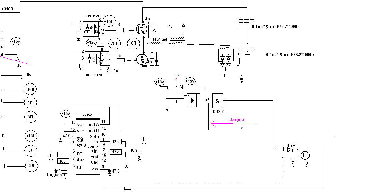

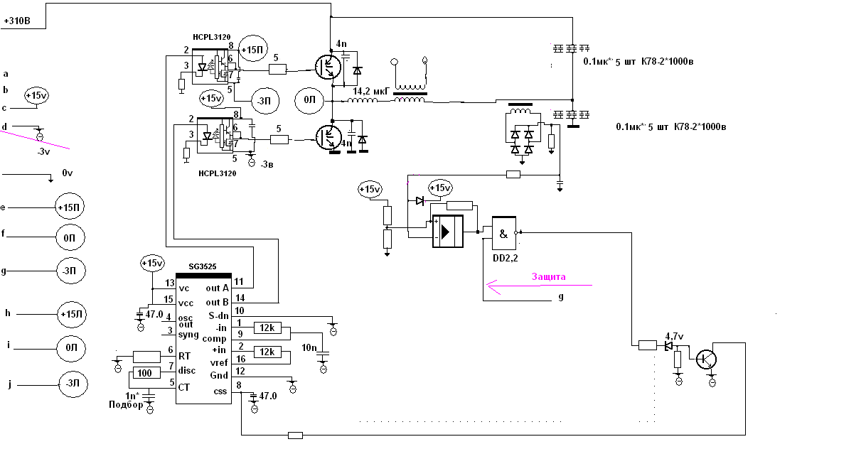

Если кто разбирается в электронике, то можно сделать озонатор, мощностью не менее 1,5 кваттт (по расчетам не менее 110г озона в час при самом низком КПД, т.е с воздуха, а используя кислород, и охлаждение до 0оС можно получить гораздо больше).
Было дело, собирал подобный, но клиент пропал, то этот преобразователь использовал для индукционной плавки. Преобразователь показал высокую надежность. Дроссель – без сердечника. Наличие дросселя делает инвертор не убиваемым (не доится КЗ, просто за счет ШИМ идет определенный ток ХХ, это в принципе схема сварочного инвертора). Частота -50кгц. Потом переделал на более адаптированный для целей индукционной плавки, АПЧиФ, для работы в резонансе.
Вполне 1.5 кватт выдавало, даже не было ни единой сработки по температуре. На активную нагрузку выдавало до 4 кватт, но такое для домашней сети не годится. На выходе целесообразно поставить умножитель (к примеру, двухтактный умножитель на 4), т.к. намотать в домашних условиях обмотку на 25-30 квольт проблематично.
Схема защиты утеряна, но монтажка в лайке есть.
Тут транзисторы уже со встроенными диодами. IRGP50B60PD1 50А 600в.
И, есть аналог, AP50G60SW, так этот не годится, проверено. Плохой по параметрам.
Может схема не сходится, делал для себя, правильно на монтажке.
Фото в момент сборки и и тестирования.
Jzovq.zip [56.2 KiB]
Downloaded 849 times

DVP, это электронная часть, а конструкция разрядника,или как это там называется?..
 Post subject: Re: Озонатор (как сделать)
PostPosted: 27 Apr 2016 00:02
Это все делал заказчик. Мне дали ТЗ( точнее с ним обговорил), сделать инвертор, с такими параметрами, я сделал. А он пропал, в личку перестал отвечать. Это было еще на химик.ру. Был такой пользователь, ЕНИП ДмитрийЛ. Какой то предприниматель с Московской обл. Это было еще до войны с москалями. А схему я использовал для индукционного нагрева.
