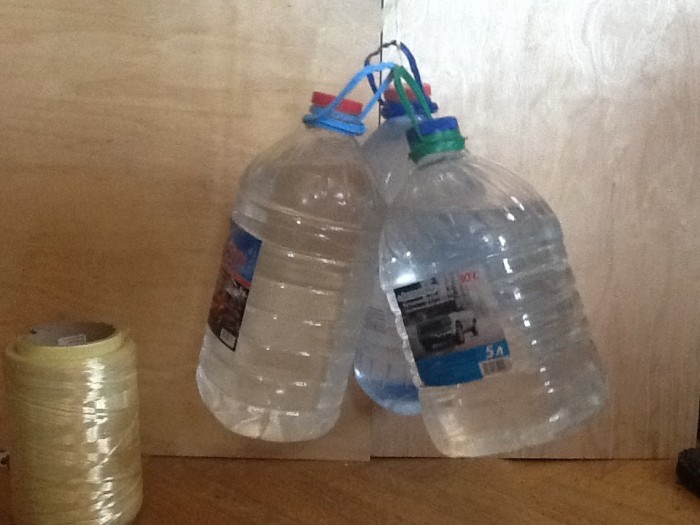

PostPosted: 24 Mar 2013 18:36

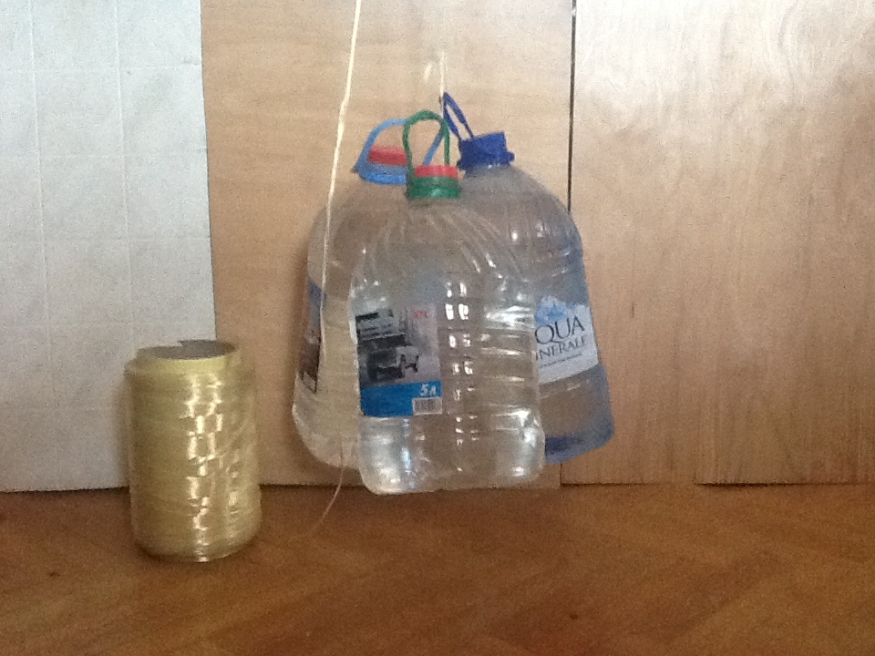

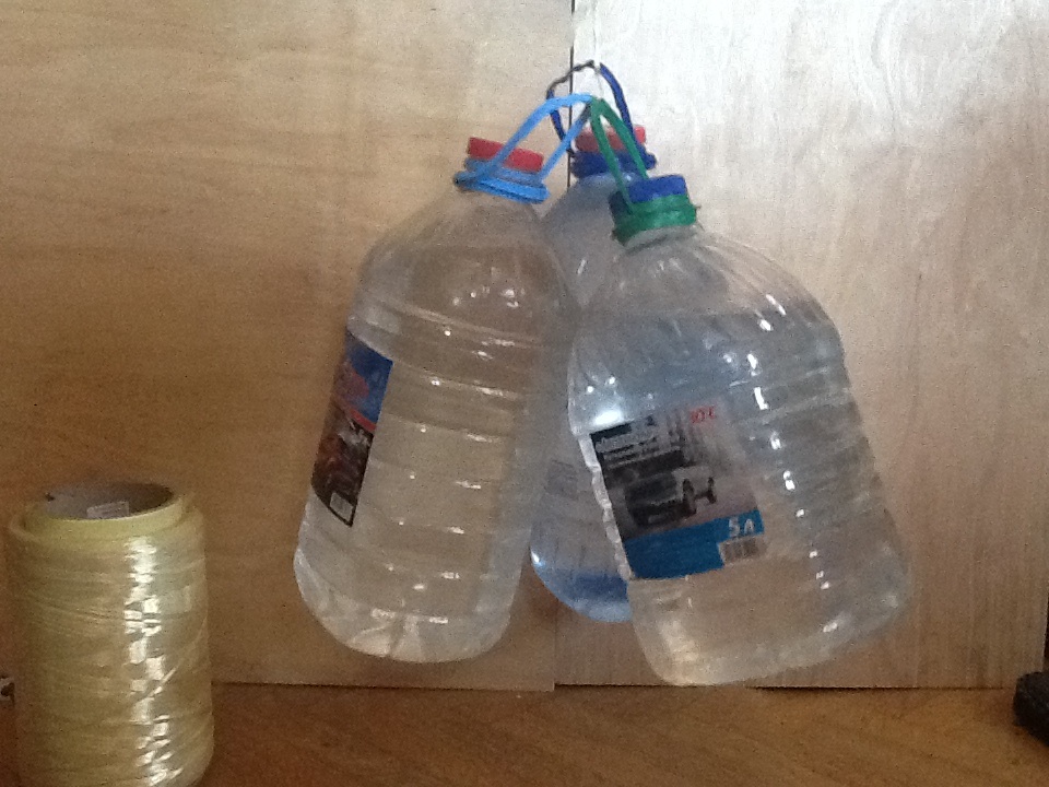

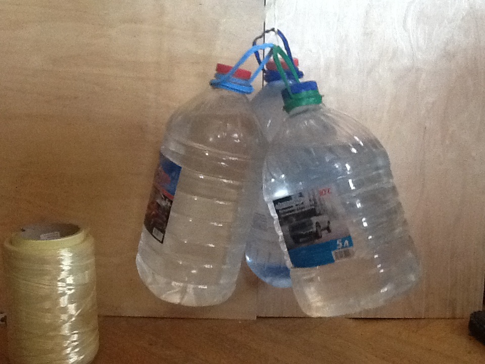

Всё работаю над теорией аэростата с камерой. Думал, что уложусь в 300 (может, в 400) грамм алюминия, но ошибся. Уже за пол кило переваливает. Мне не столько аллюминий жалко, сколько времени в тот день, когда буду запускать (придётся очень долго надувать, так как большие загрузки брать не стоит - давление, однако, да ещё и температура... как бы трубки не "повзрывались"). Тягу думаю сделать 100 - 150 грамм.
Добрался до арамидной нити. Десять километров (по документам) весят 2кг 200грамм, значит, 1км будет весить 220грамм. За одно проверил на прочность ("на всякий пожарный"). 15кг (около 15л воды) держит элементарно (а вот моя рука нет), думаю, без проблем выдержит и 20 (а может и 30, но есть сомнения), проверить не могу (вопервых, тяжело, вовторых сильно режет руку (даже сквозь железную перчатку)).Вобщем, устраивает, даже при сильном (не предвиденном) порыве ветра скорей порвётся аэростат, чем верёвка и камере не будет предоставлена уникальная возможность снять видео в стратосфере.
А возможно ли как-то узнать, сколько в пакете на самом деле литров, какие есть идеи для проверки? Сначала хотел воду заливать, но потом понял, что пакет не выдержит.

Хорошая ниточка, раньше такую не видел, только капрон и нейлон. Но, по моему, такая прочность ни к чему, а вот вес - нехорошо. Лично мое мнение - купить 100 м рыболовной лески, диаметром около 0.1 мм. Конечно прочность там порядка 2 кг, но много и не надо а вес минимальный. Но такой вариант подойдет только если вы хотите запустить на сотню метров.

В том то и дело, что хочу запустить на километр (подходящая леска и спиннинг у меня найдутся, но уж больно большая высота для лески).
Вообще есть вариант арамидную нить разделить на две (или взять от неё треть) вес станет сразу легче, прочность упадёт (но останется минимум 5кг, этого хватит), только не знаю, как нить так хорошо разделять (из себя она представляет такую "паутинку" из пары сотен волокон, сплетенных между собой).

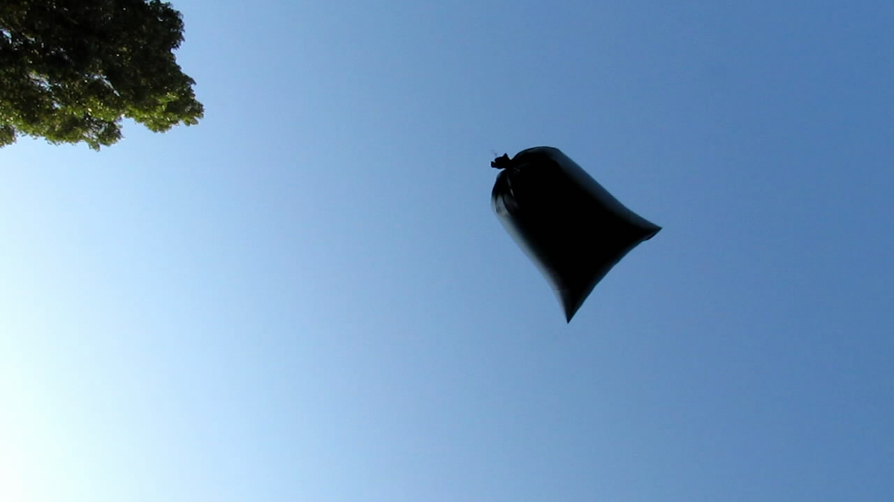

Аэростат с метаном (природным газом) ч.2-2
http://chemistry-chemists.com/N6_2013/C ... 2-2-2.html

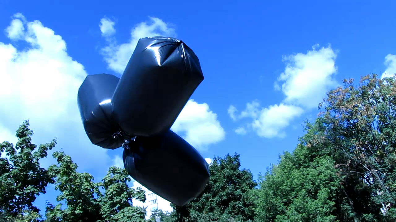

Аэростат с метаном (природным газом) - пакеты на 120 и 160 л (ч.2-3)
http://chemistry-chemists.com/N7_2013/C ... 1-2-3.html

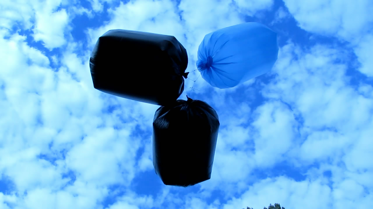

Аэростат с метаном (природным газом) - 2х120 и 3х120 л (ч.2-4)
http://chemistry-chemists.com/N7_2013/C ... 1-2-4.html

Аэростат с метаном (природным газом) - 3х120 л (ч.2-5)
http://chemistry-chemists.com/N7_2013/C ... 1-2-5.html

PostPosted: 23 Aug 2013 18:17
Владимир, если есть возможность делать крупные аэростаты из пакетов, то, может, для разнообразия статей попробовать запустить камеру (конечно, если она не очень тяжелая), и естественно, на верёвке. Но для этого нужна безветренная погода...
 Post subject: Re: Модели аэростата (аэростат своими руками)
PostPosted: 23 Aug 2013 21:01
Posts: 69238
К сожалению, для этого нужен водород или гелий - подъемная сила метана невысокая: ее от силы хватает, чтобы поднять оболочку пакета (не говоря уже о камере и веревке), кроме того, мой фотоаппарат довольно тяжелый, для него нужно с кубометр водорода :)
