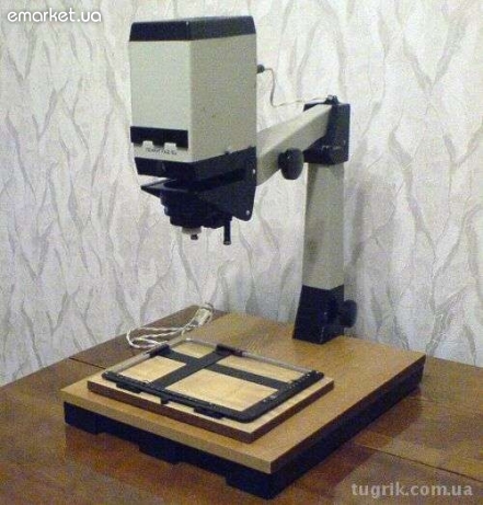

У меня сканер есть, но последние пару лет я книги не сканирую, а фотографирую - раз в 5 быстрее получается. Для этого использую старый фотоувеличитель "Ленинград-2" (у него пантограф - идеальная для этого дела конструкция, позволяющая легко и быстро подстраивать резкость).
Подготовка агрегата простая: надо лишь открутить стопорный винт и вывернуть объектив, освободив таким образом отверстие для установки фотоаппарата. Фотик накладывается на верхнюю плоскость (вместо конденсорной линзы) и приклеивается скотчем так, чтобы можно было менять аккумулятор и жать на спуск. В общем, у меня уже всё отработано.
"Сканировать" идеально при рассеянном дневном свете. Сначала выставляется, скажем, левая часть разворота и шпарятся подряд все страницы (щёлкнул - перевернул, щёлкнул - перевернул...), затем книга передвигается влево и шпарятся страницы справа. Нюанс: левые страницы пакетно переименовываются в хххх-а, правые - в хххх-б. После этого можно скинуть их в одну папку - страницы книги выстроятся в верном порядке (естественно, для этого надо отщёлкать их поровну или, по крайней мере, с разницей не более чем в одну страницу; следить за нумерацией).
К примеру, крупную 600-страничную книгу я фотографировал около 2,5 часов. Это с заменой подсевших аккумуляторов, периодическим сливом на комп заполненной флэшки, гимнастикой затёкшей спины...

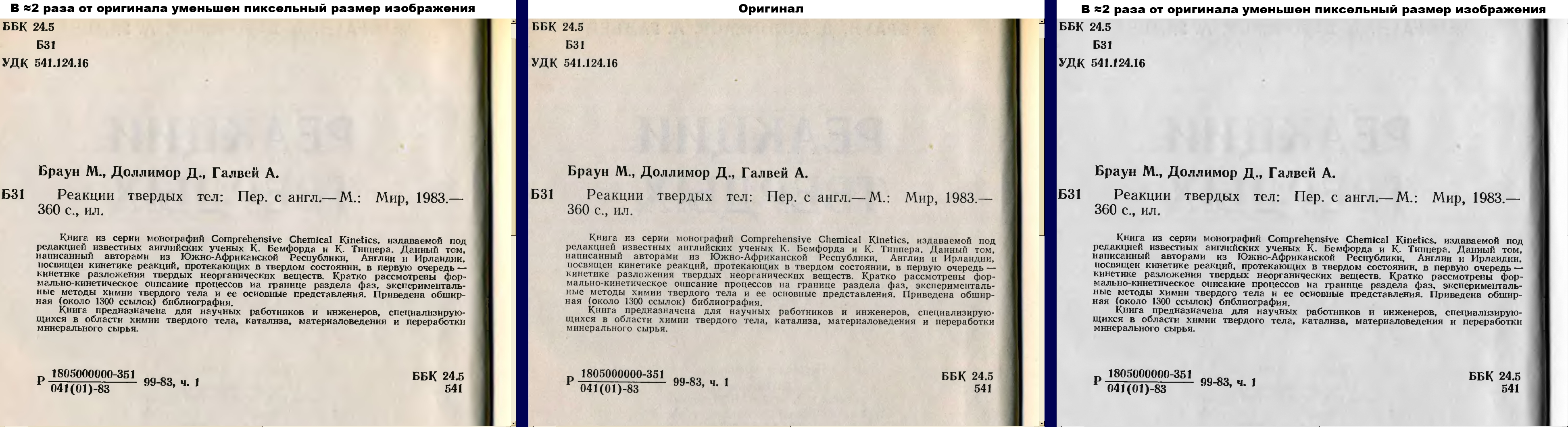

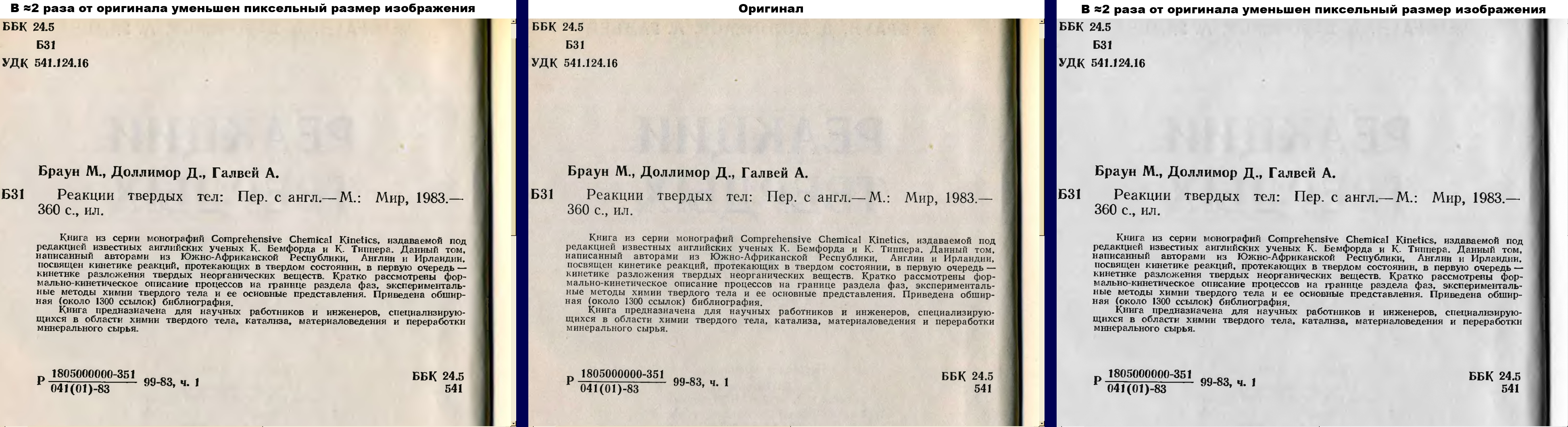

Забыли, что есть планшетники и электр. книги, у которых не шибко навороченное нутро. По мере удешевления этих устройств все более популярно будет (потому что гораздо удобней) читать DJVU-книги на них.
Давайте на конкретном примере высмотрим, как изменится качество текста при чтении с экрана, если ужать рекомендованный вами скан раза в два.
Для глумливого растерзания беру книгу:
Реакции твердых тел. Браун М., Доллимор Д., Галвей Л. 1983;
второй разворот с аннотацией. Итак,
• слева — пережатый мной целиком весь djvu, размер данной страницы 3234x2441, желтый фон оставил.
• справо — тоже самое, только серый фон;
• а серединка— это ваш оригинал, размер страницы 6469x4882, родной желтый фон;
Оба варианта книги в программе WinDjView выведены на полный экран (F11) и увеличены до 125% (жать Ctrl+M). Размер шрифта на экране видится одинаковым в обеих вариантах.
Далее я сделал скрины (Alt+PrtSc), сохранил их в файл, чтобы одним взглядом вы могли сравнить все варианты.
File comment: Представленная здесь картинка из BMP сохранена в JPEG-файл с параметром качества 100%, чтобы исключить явные артефакты сжатия.
И насколько критично снизилось качество? ;)
P.S.
Размер файла оригинала 23,2 МБ, пережатого мной 5,22 МБ. :ah:

Вообще-то для подобных экспериментов нужны исходные сканы, а не страницы, уже конвертированные программой. Советую выбрать старую книгу - с желтыми страницами и светло-серным текстом (например, Карякин 1947 года) и проблемами с доступностью текста возле переплета (кто сканировал книги - поймет).
Попробуйте отсканировать книгу сами: вместо того, чтобы вытягивать картинки из книг, отсканированных другими.
Иначе это выглядит, как попытка доказать свою правоту любой ценой (спор ради спора). Обычно так поступают люди, которые страдают от избытка свободного времени и недостатка желания.
1. Качество снизилось ощутимо. Если вы собираетесь читать всю книгу, а не только "пробную страницу" - ваши глаза почувствуют за счет чего была экономия в 18 Мб.
Хотите экономить место на диске и гробить зрение? Это ваш выбор, но других людей он ни к чему не обязывает.
2. Для подобных экспериментов рекомендую выбрать страницы с затенением на полях разворотов (в которое попадает текст): при снижении разрешения исходных сканов текст возле переплета просто исчезает (в вашем примере темная полоса изящно поглотит текст).
3. Одной страницы для обобщающих выводов мало: попробуйте отсканировать десяток-другой книг, тогда многие вопросы отпадут сами собой.
4. Если вас так беспокоит место на диске: обработайте книгу в Scan Tailor. Объем упадет, а качество улучшится.
P.S. Снизить разрешение и ужать картинки никогда не поздно: это минутное дело. Но если окажется, что вы отсканировали текст с плохим разрешением - работу придется делать заново.

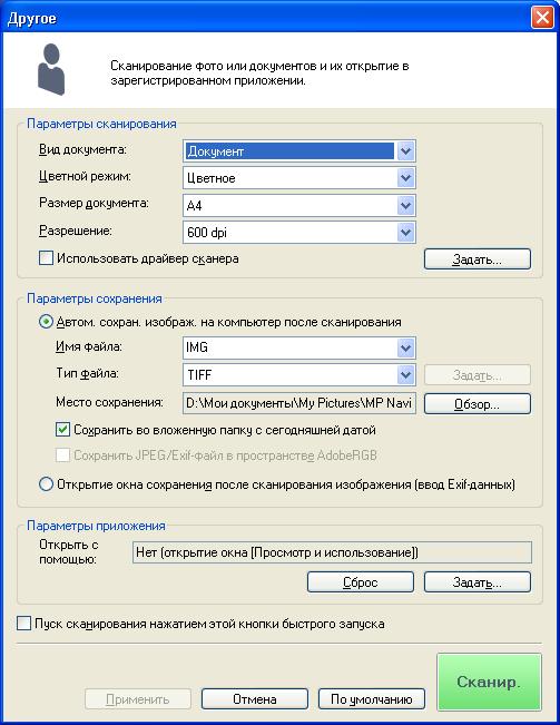

Попробовал сегодня сосканировать разворот книжки с такими настройками, размер файла получился 100МБ :ai:
Что я делаю не так?
 Post subject: Re: Как сканировать книги?
PostPosted: 01 Apr 2013 14:56
Между 300 и 600 dpi есть и компромиссные решения. Для достоверного распознавания текста большие значения предпочтительны, особенно это касается программ, альтернативных Файнридеру.
Но есть нюанс - у ПЗС-линейки сканера конкретный шаг пикселей. И естественными являются разрешения кратные этому.
Конечно, драйвер сканера Вам программно наинтерполирует любое, но нужно понимать разницу между интерполированным изображением и изображением непосредственно сканированным в данном разрешении.
Опыт показывает, что TIFF 600dpi в градациях серого является наиболее пригодным для последующего распознавания. После распознавания конвертируется в однобитное изображение + распознанный текст. Т.е. эти огроммные тиффы нужны до этапа распознавания, дальше из можно убить. А однобитные 600dpi сканы, особенно, если их обработать для сглаживания краёв и удаления мусора, чрезвычайно компактны и очень причтночитаемы - на мелком тексте с 300dpi не сравнить.
