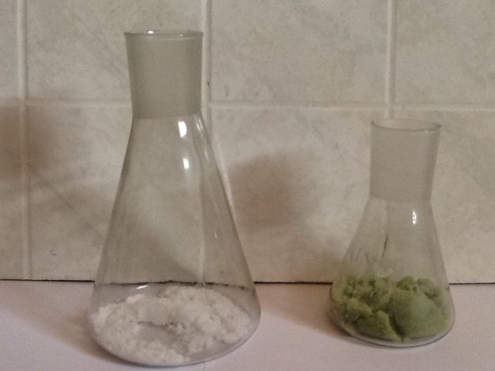

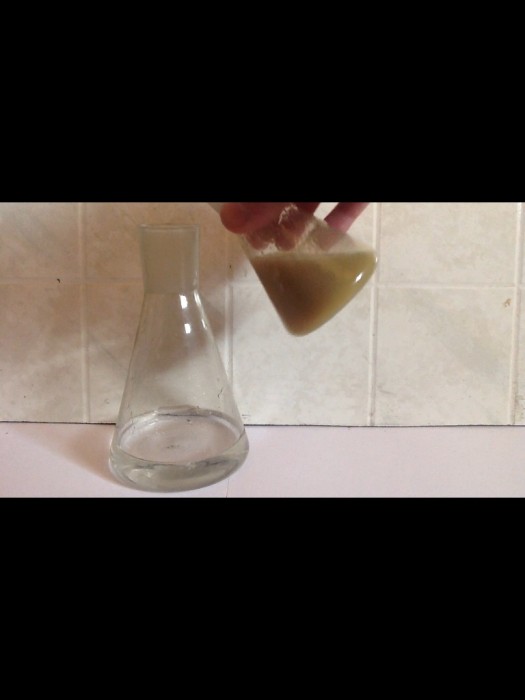

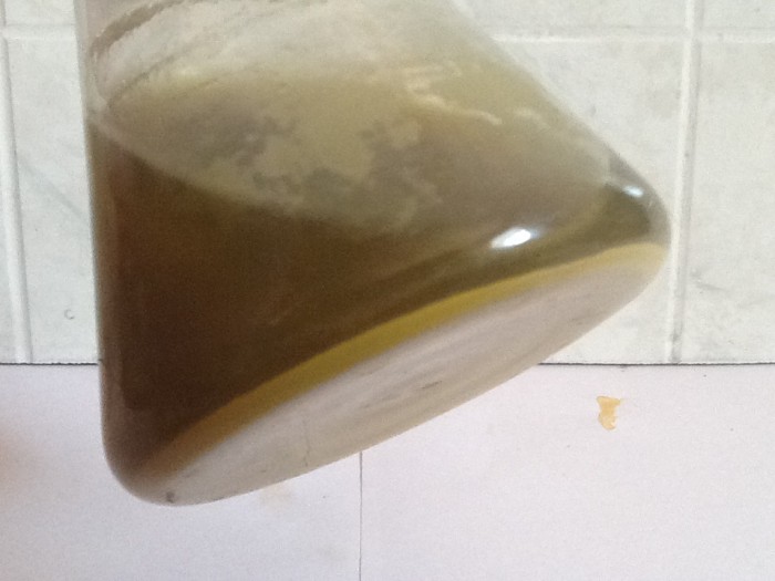

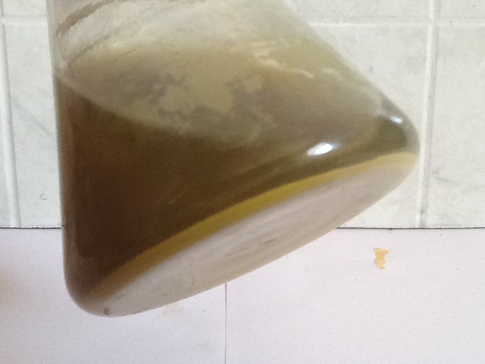

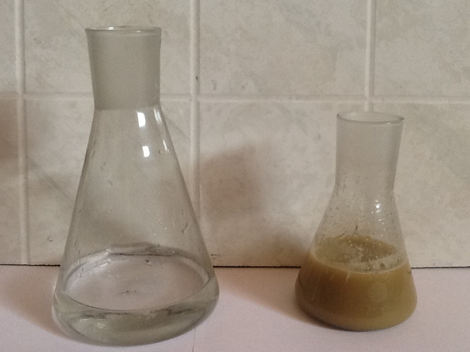

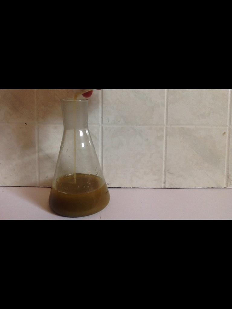

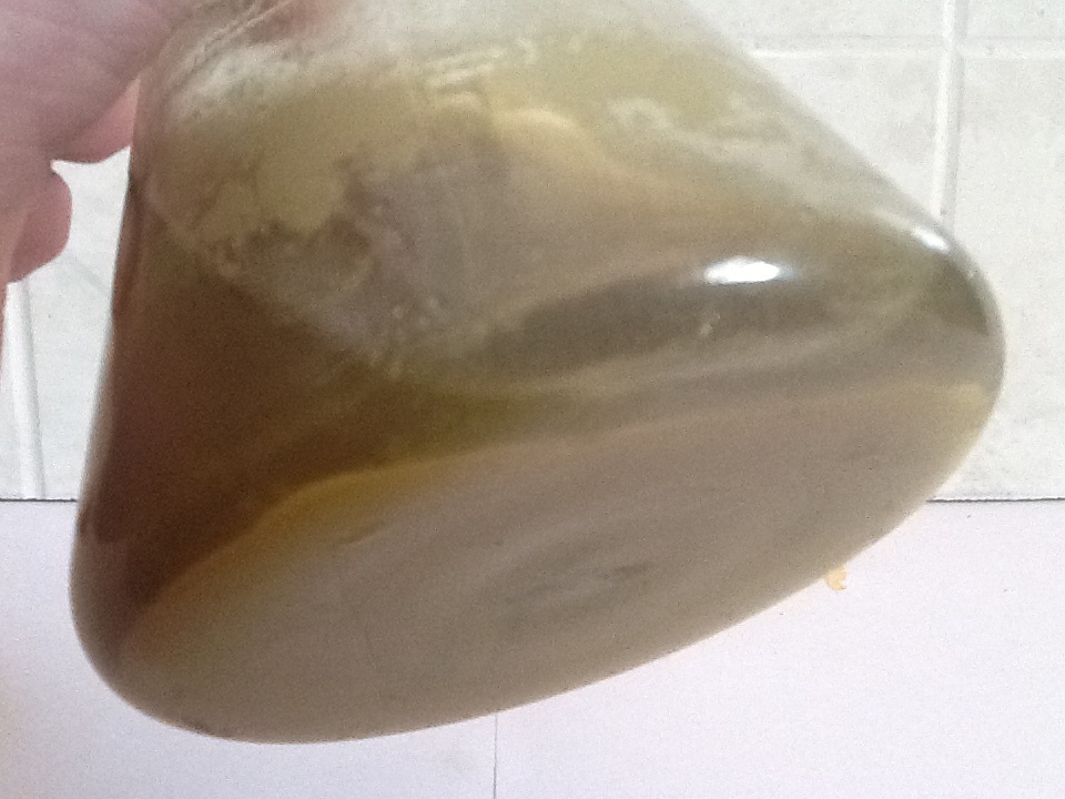

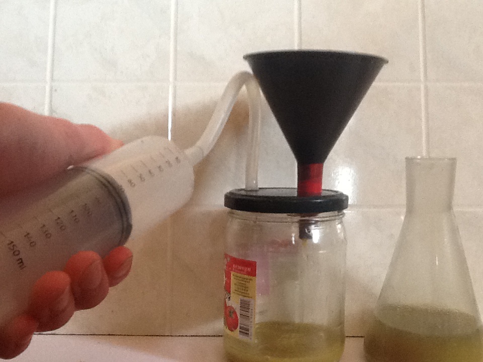

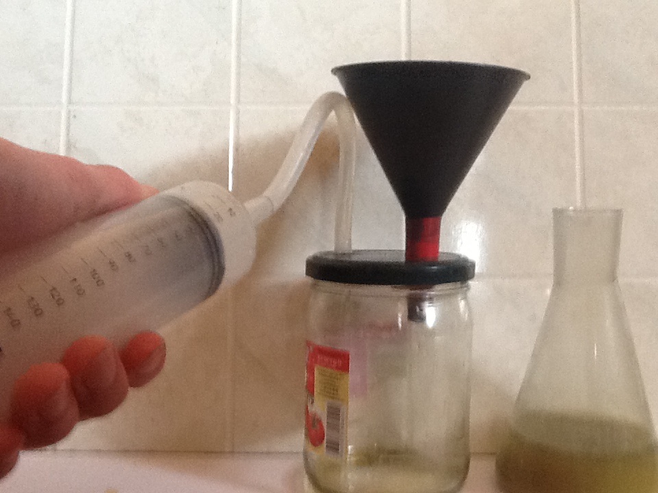

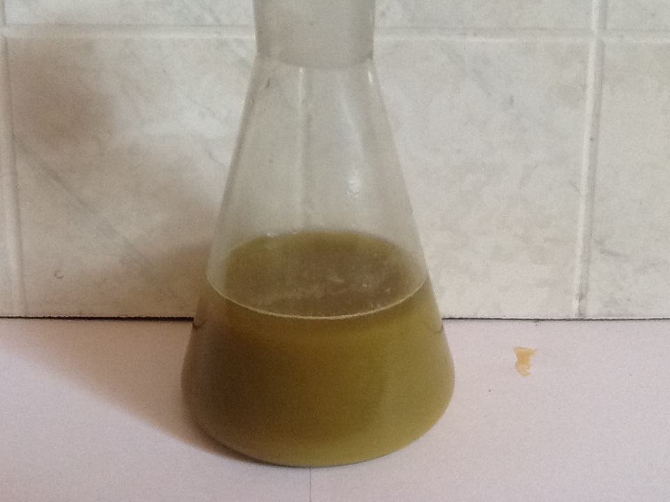

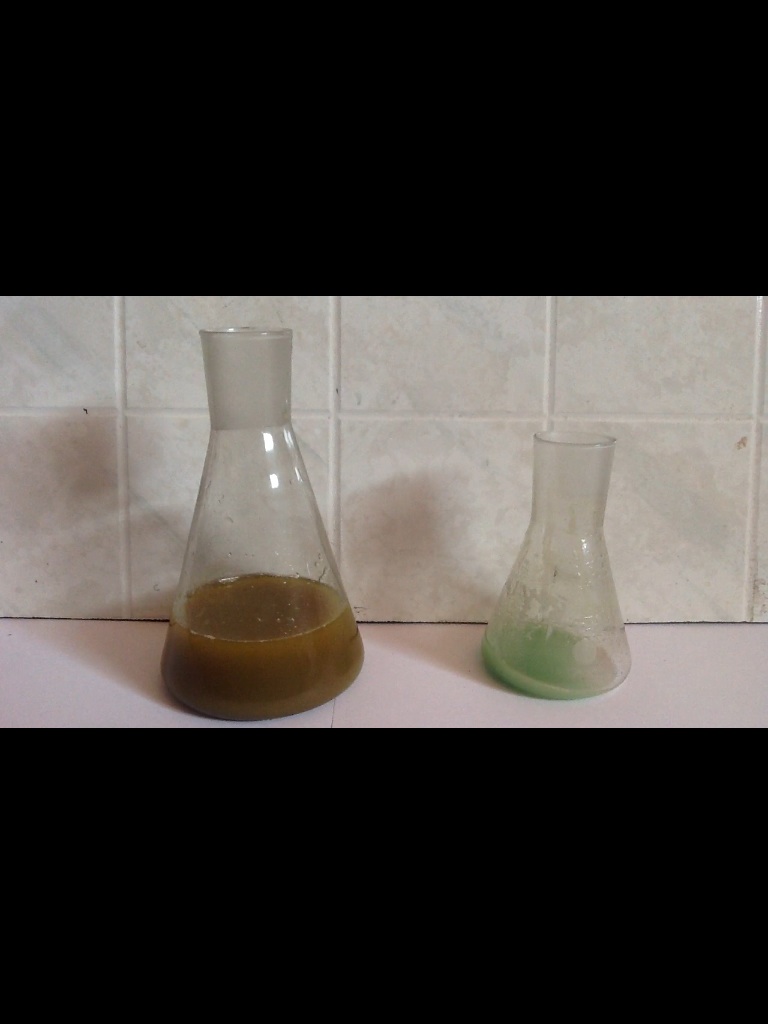

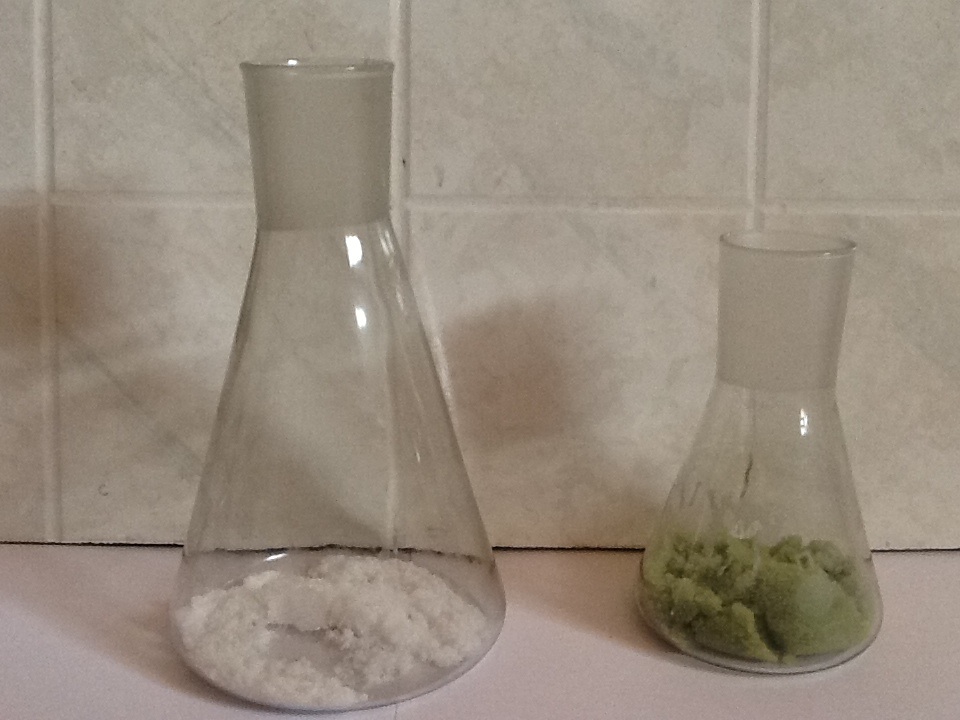

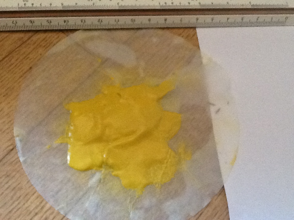

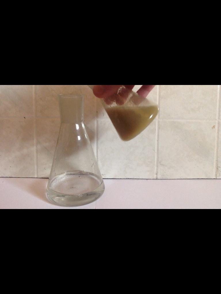

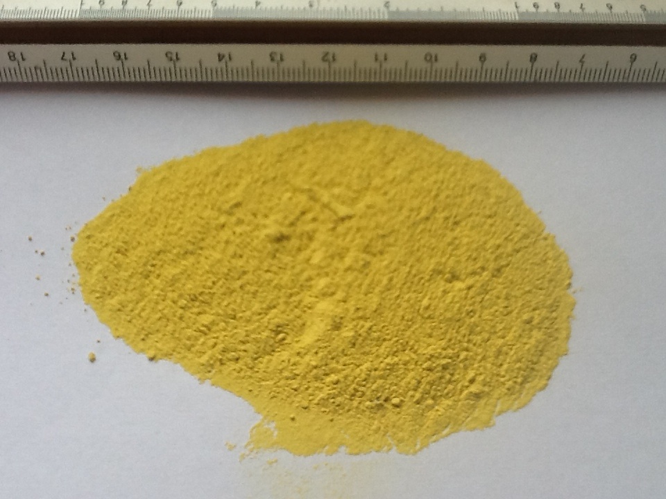

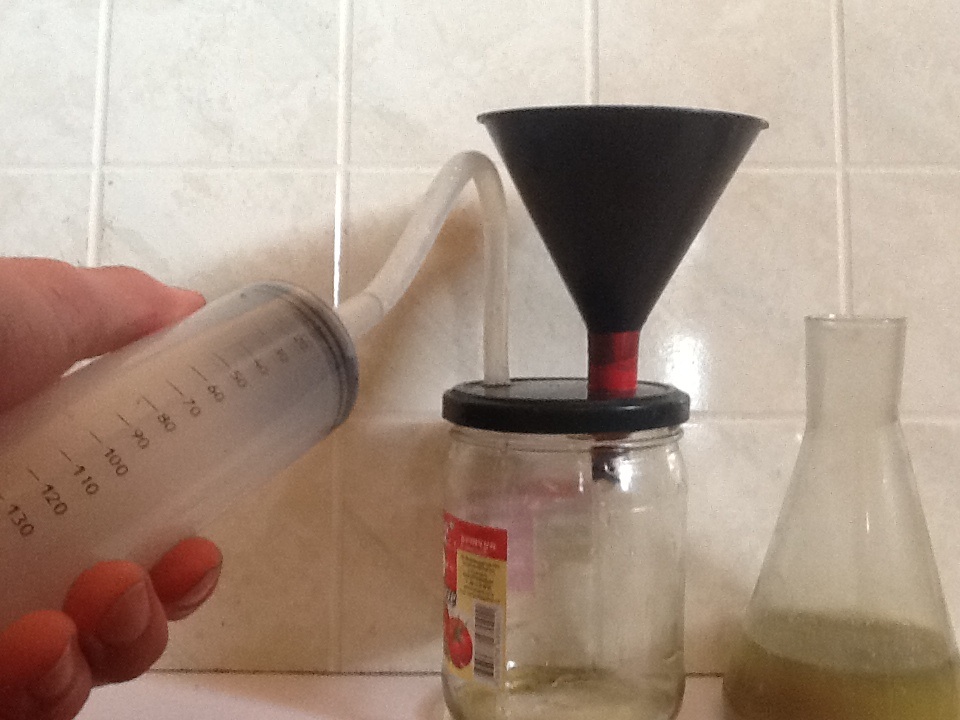

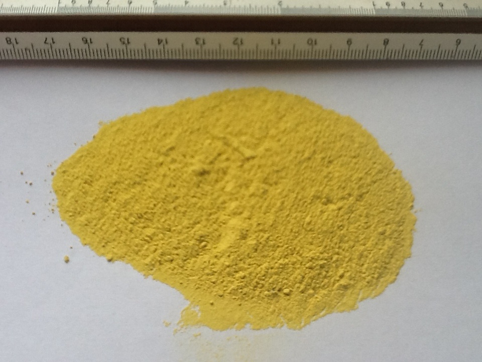

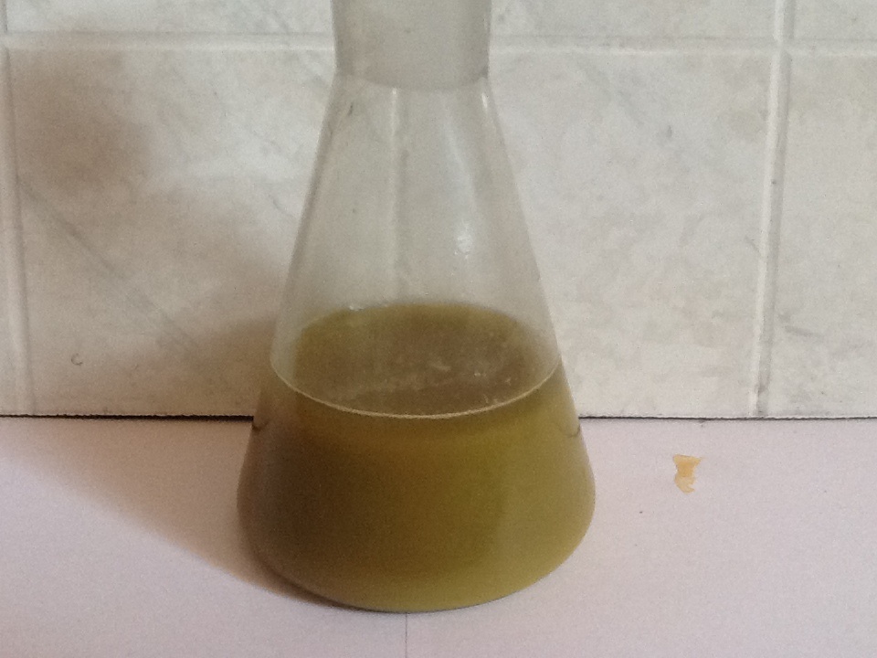

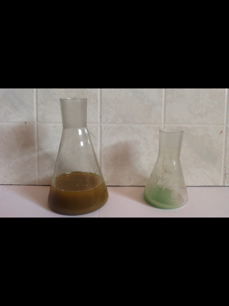

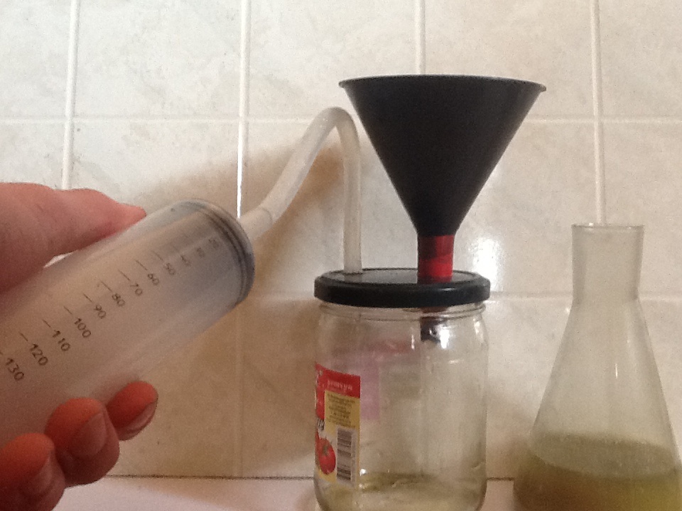

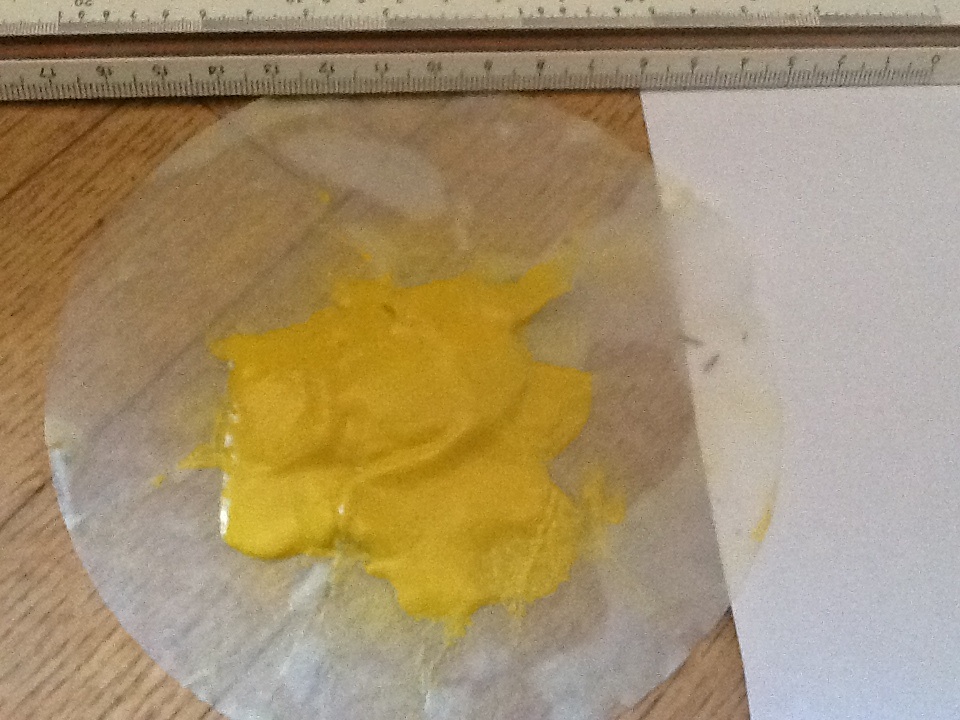

Осаждение оксалата железа.
Для получение оксалата железа взял щавелевую кислоту и железный купорос (последний в избытке). Растворил их в дистиллированной воде, слил вместе. Раствор помутнел, и быстро выпал жёлтый осадок. Осадок можно было промыть декантацией, но я его отфильтровал под низким давлением (соскребать осадок со дна банки мне не очень хотелось). Оксалат железа хорошенько промыл дистиллированной водой, с помощью ножа переложил на лист бумаги, высушил.

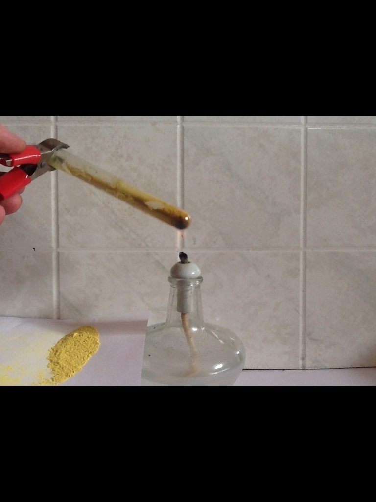

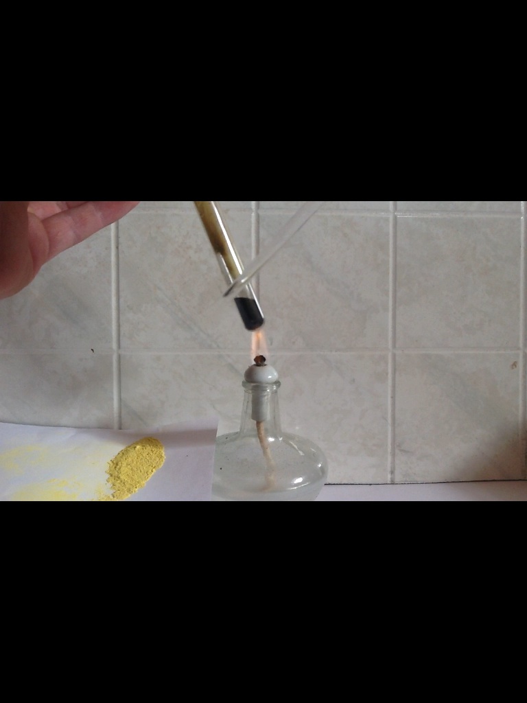

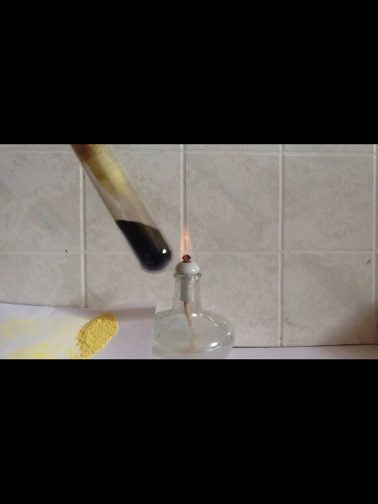

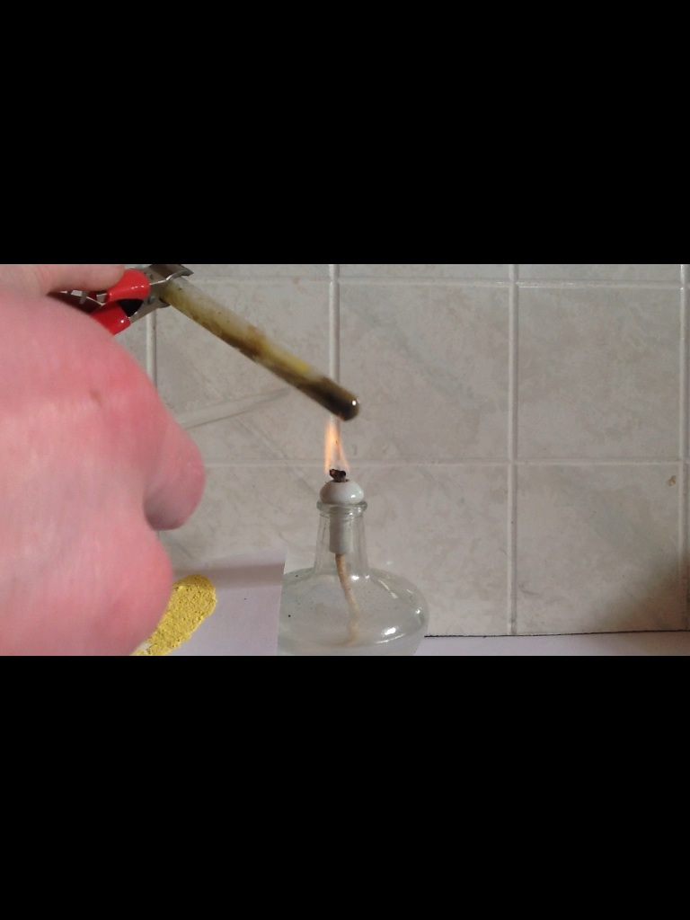

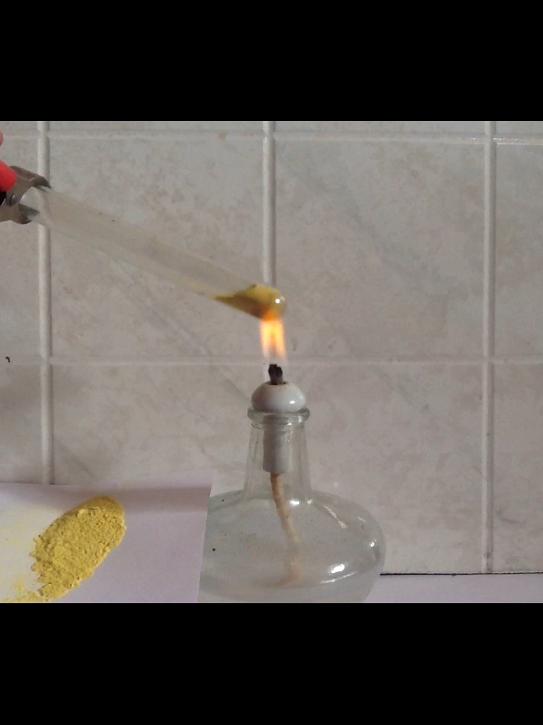

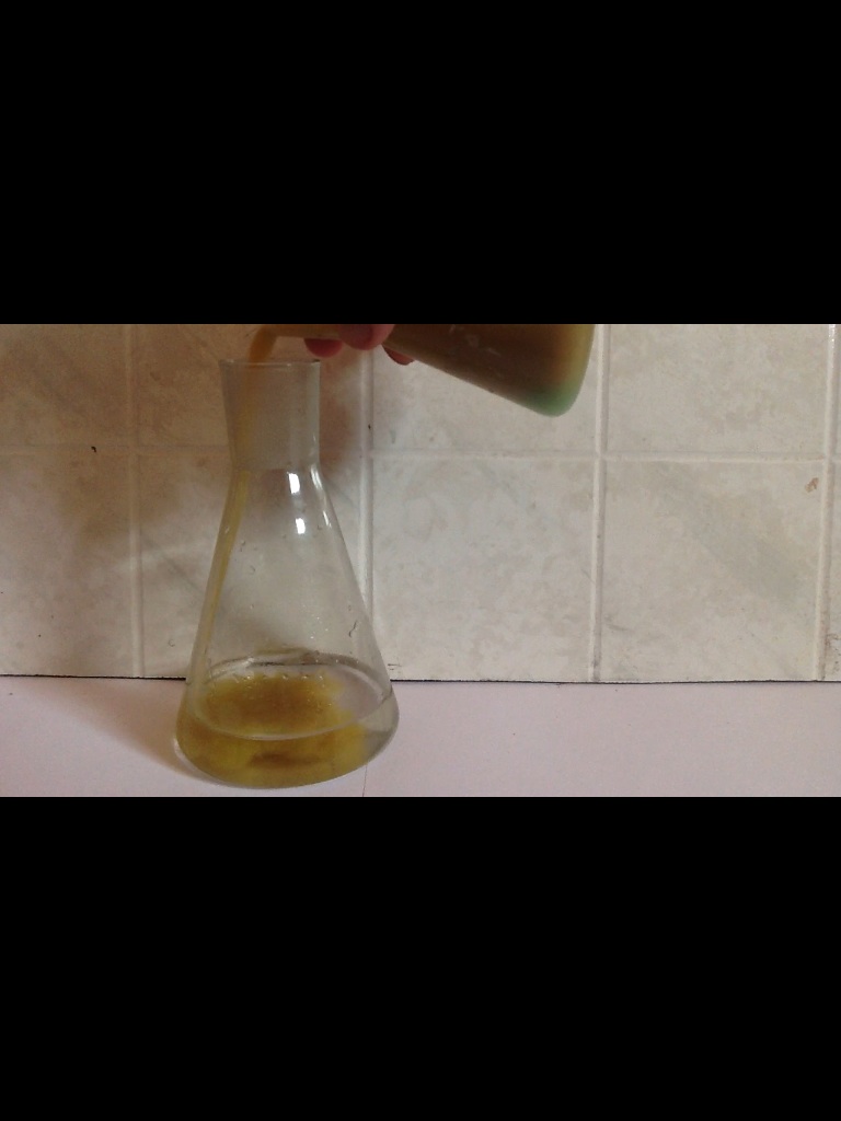

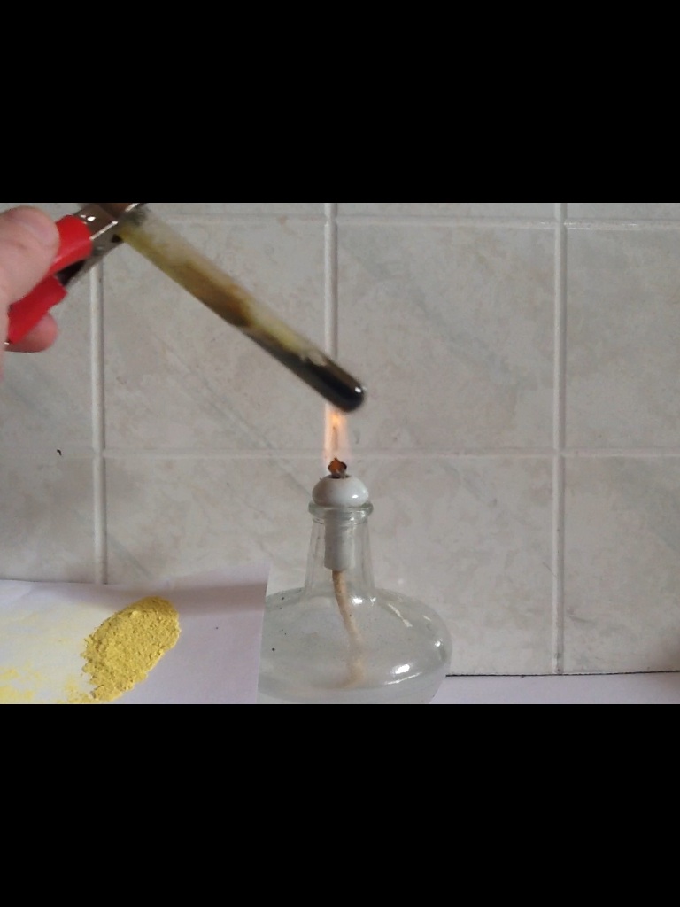

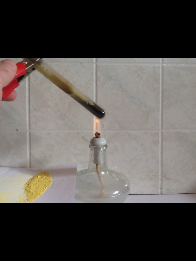

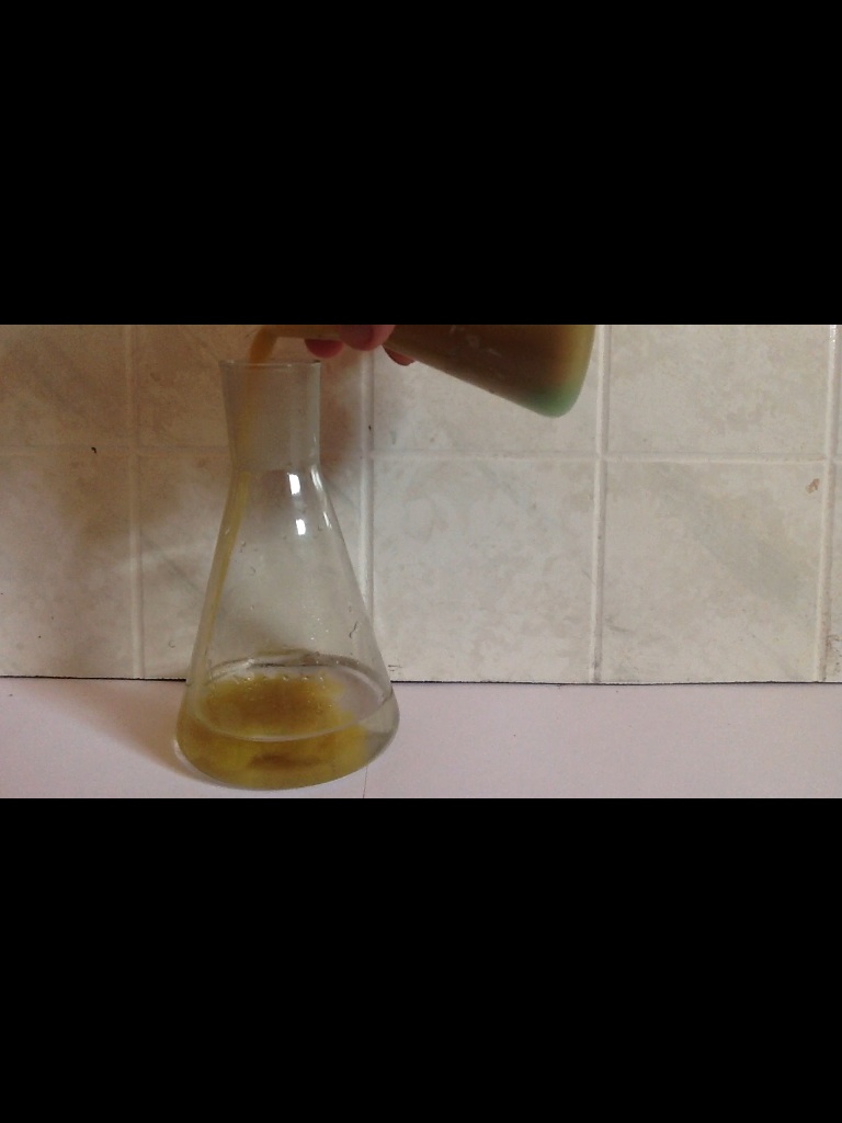

Получение пирофорного железа разложением оксалата.
Часть полученного оксалата железа засыпал в пробирку, оставшийся положил рядом (чтобы было удобнее наблюдать за изменением окраски). Желтый порошок интенсивно "кипел" и быстро темнел (кадрами это не передать), часто постукивал по пробирке стеклянной палочкой. Когда порошок почернел, я прогрел пробирку полностью (чтобы испарились остатки влаги). Потом ещё раз прокалил полученное железо (это уже не снимал). Закрыл пробирку пробкой, оставил до темноты. Когда стемнело, вышел на улицу, поменял пробку на ватный тампон, быстро раскалил пробирку горелкой, вынул вату, высыпал железо. Как на зло, железо при хранении было рассыпчатым, и легко пересыпалась из одной части пробирки, в другую, а после раскаления спеклось, пришлось постукивать по дну пробирки горелкой (то, что было под рукой :)) ).
Обратил внимание, после высыпания железа на сухую подложку, остаётся только оксид. Но после высыпания в снег (примерно с высоты 40см) видны остатки железа (тем более, что искры потухали в снегу). Надо попробовать так, как рекомендует Чувурин, а именно, высыпать железо с балкона!
